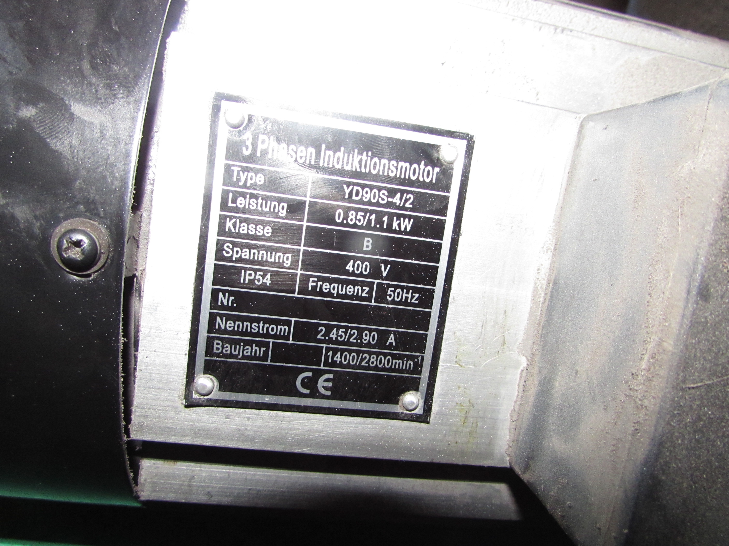

Faktycznie tylko średnica mniejsza :grin: , ale to wentylator kanałowy od wentylacji domowej ø100mm (prawie pasuje średnicą do silnika), coś tam ~105m3, ale można dać i inny, np tego typu
byle tylko miał w miarę duży przepływ.
Zresztą dobrze je założyć do silników wszelakich przy maszynach, a zwłaszcza z regulacją obrotów, zawsze to lepsze chłodzenie.

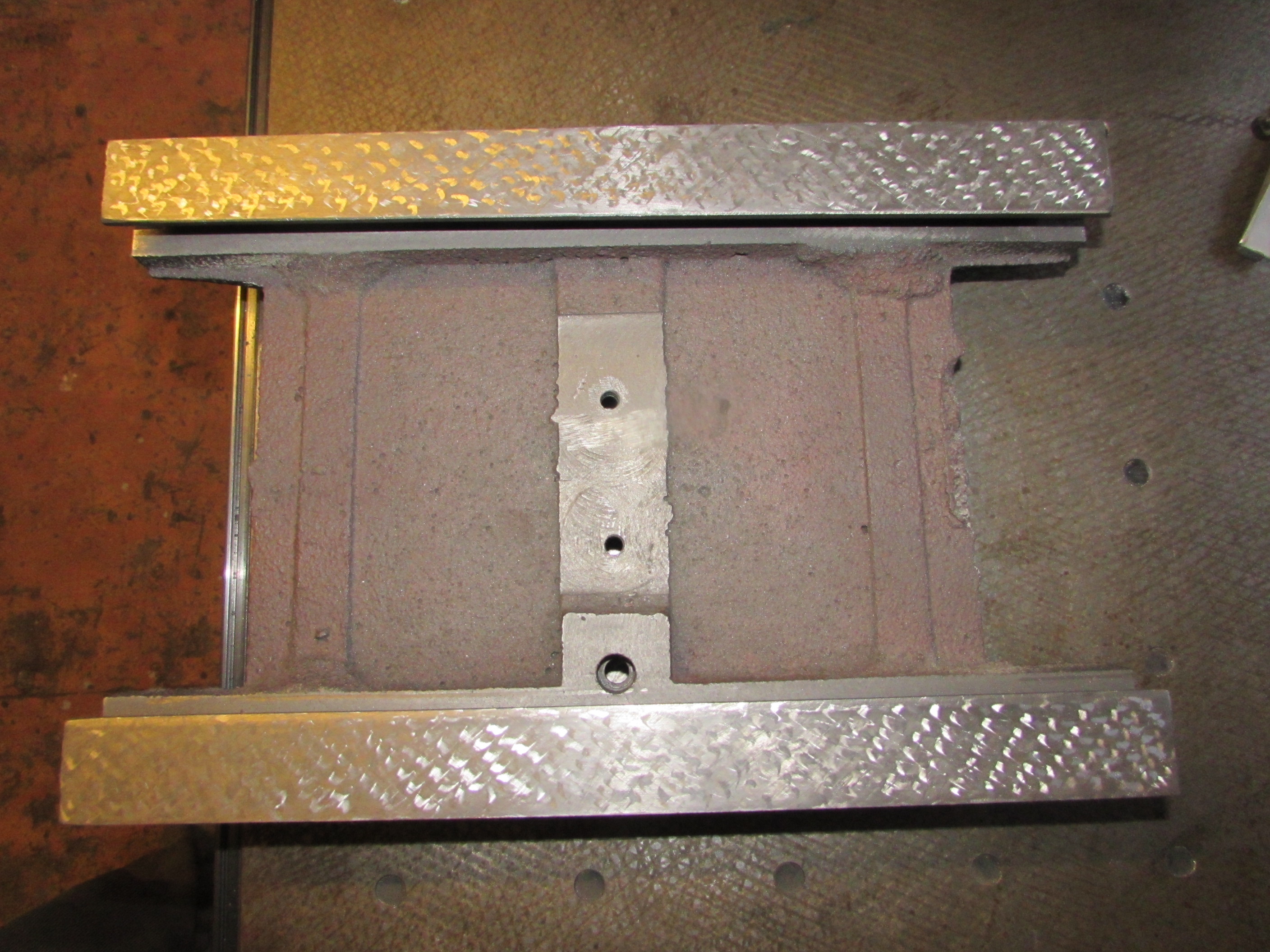

W tych mniejszych frezareczkach to chyba są montowane silniki szczotkowe prądu stałego. Ta ma natomiast już normalny silnik 3 fazowy i chyba nawet przystosowany do pracy ciągłej? Coś tam jest że s4/s2 więc nie wiem sam. W sumie silnikiem się zajmował nie będę. Mnie interesuje montaż silników napędu stołu, montaż śrub i ekstra poprawienie geometrii. Dzisiaj położyłem na traserskiej drugą stronę suportu (krzyżaka) po którym porusza się stół w osi X. Powiem tylko tyle że jet źle i to bardzo. Krzywo i nierówno. Chyba trzeba będzie tą drugą stronę jednak dać do szlifu. Fotka tabliczki silnika:

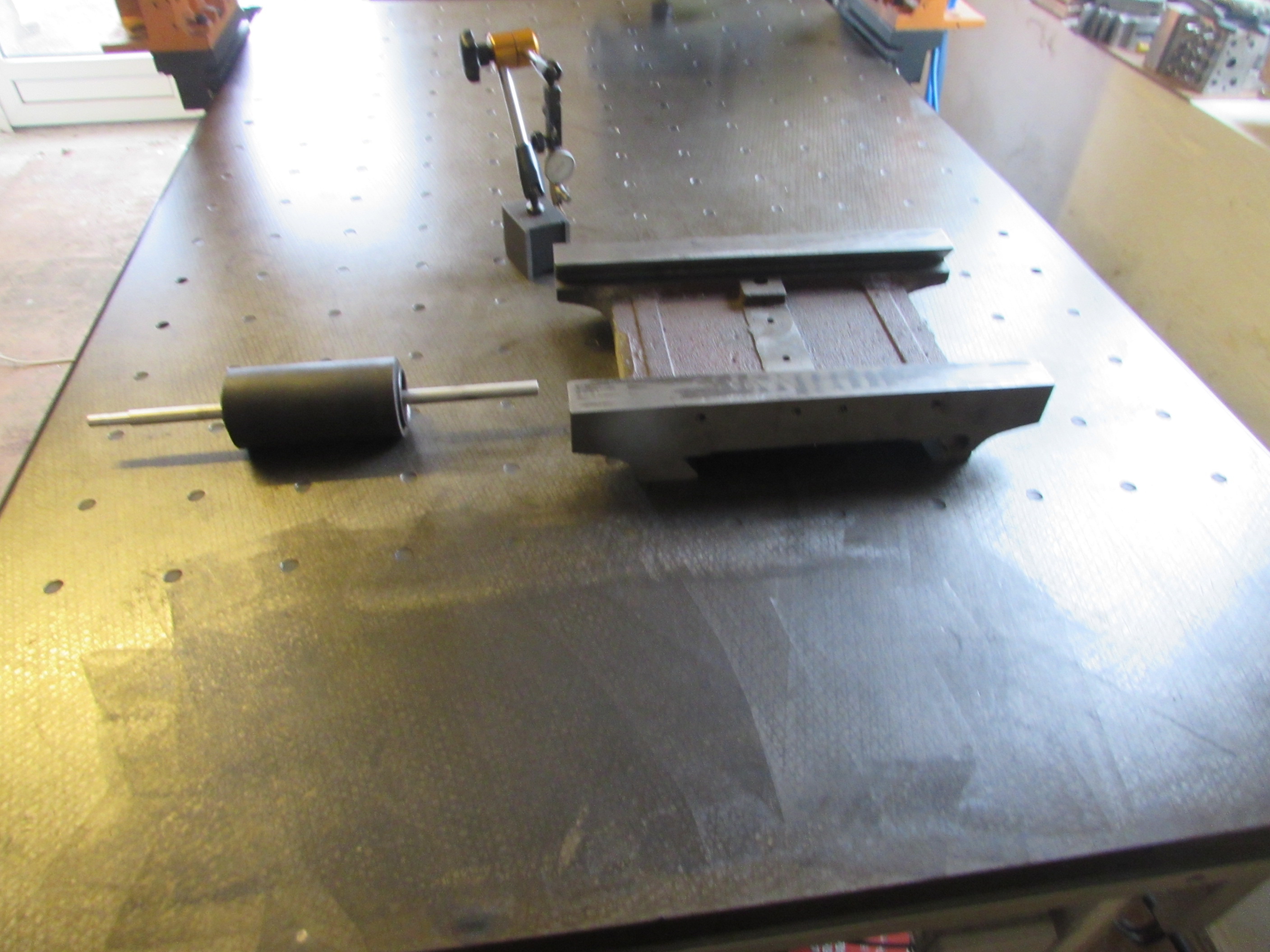

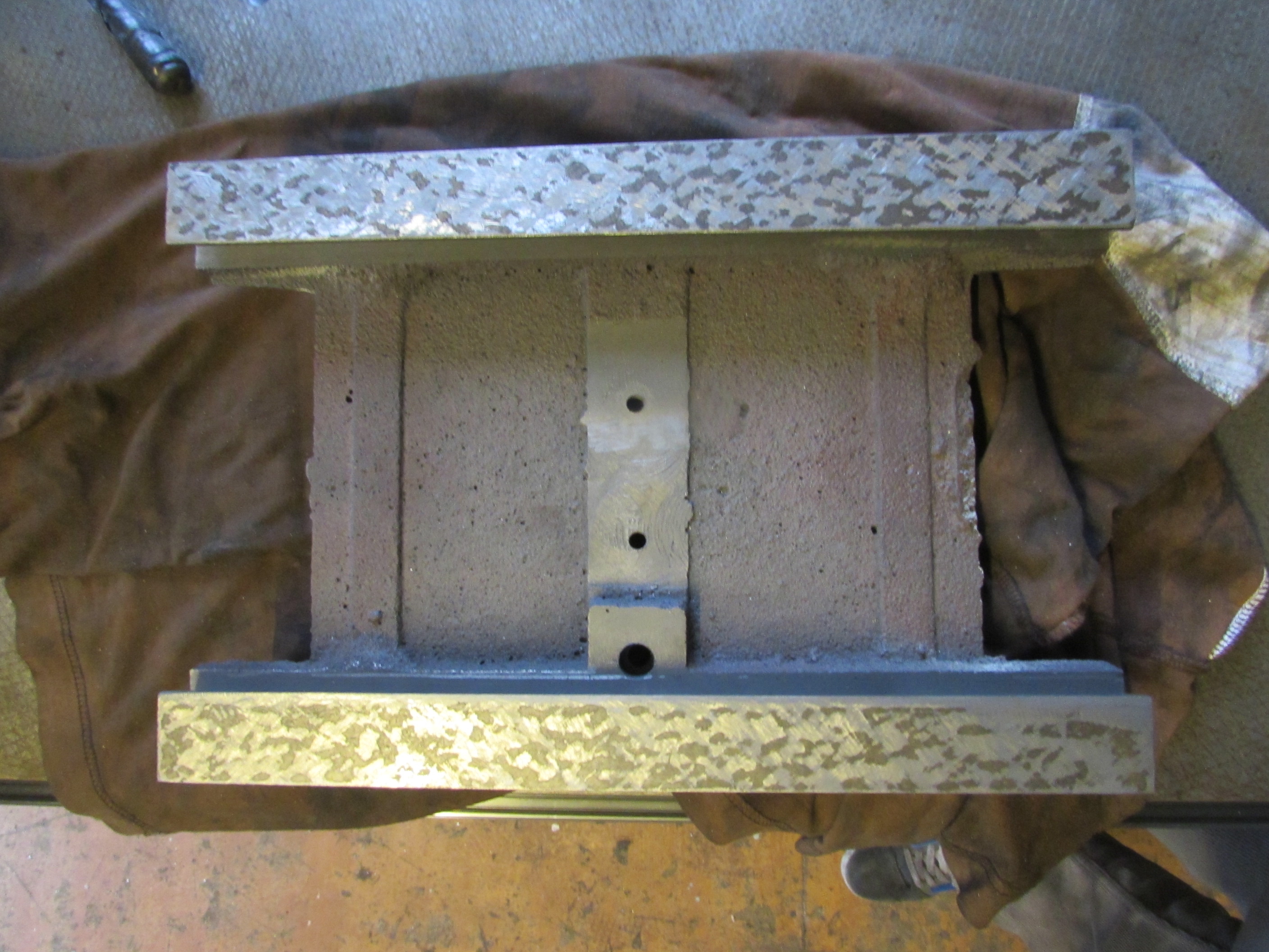

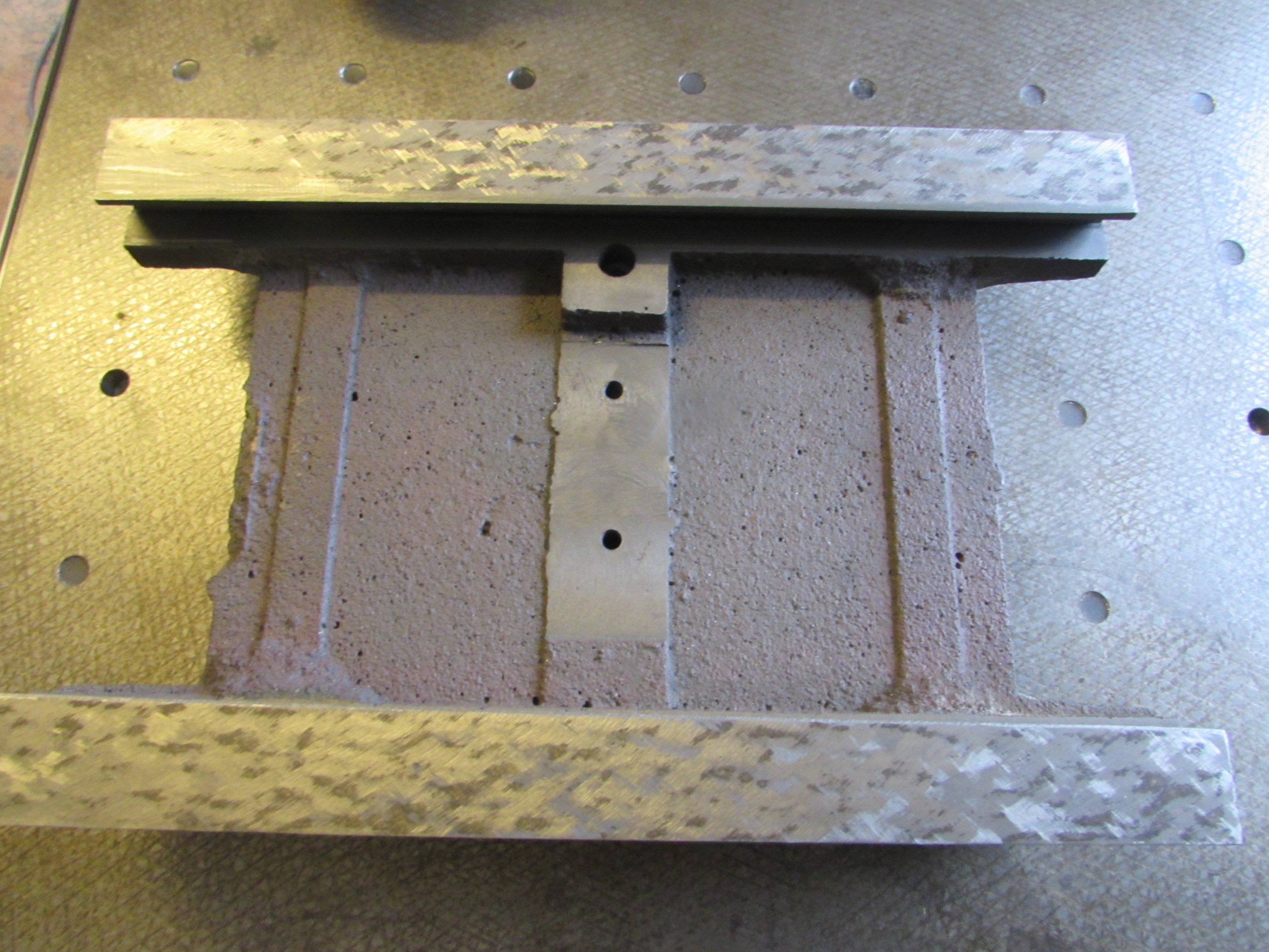

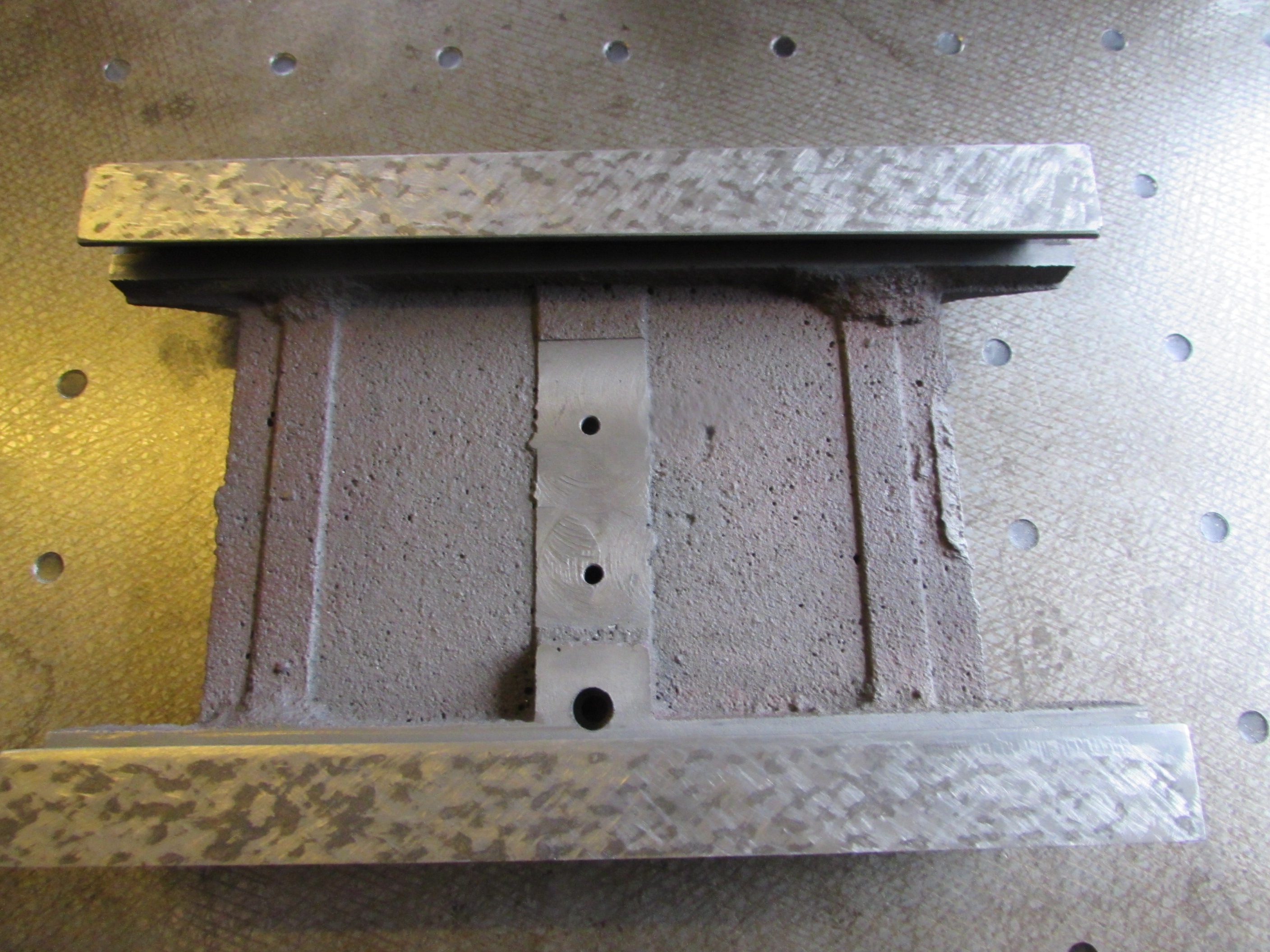

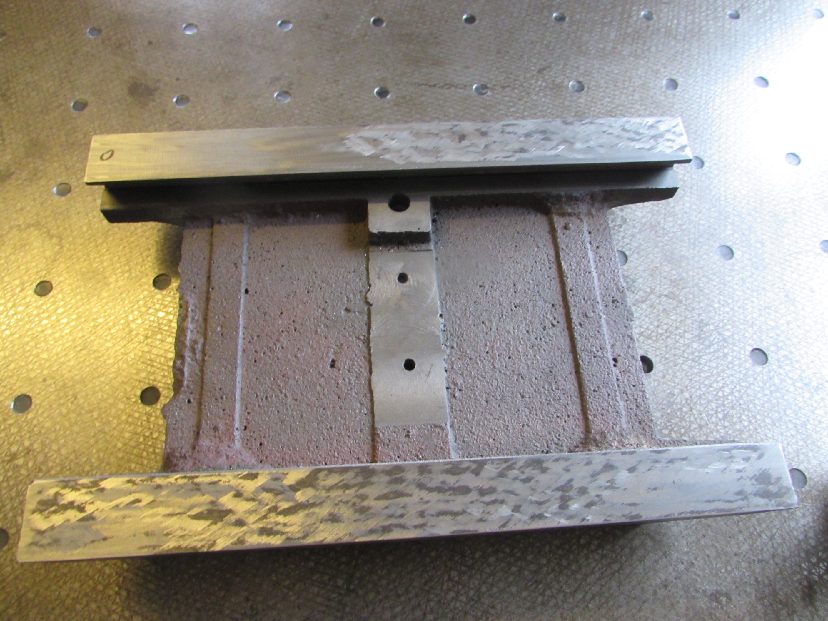

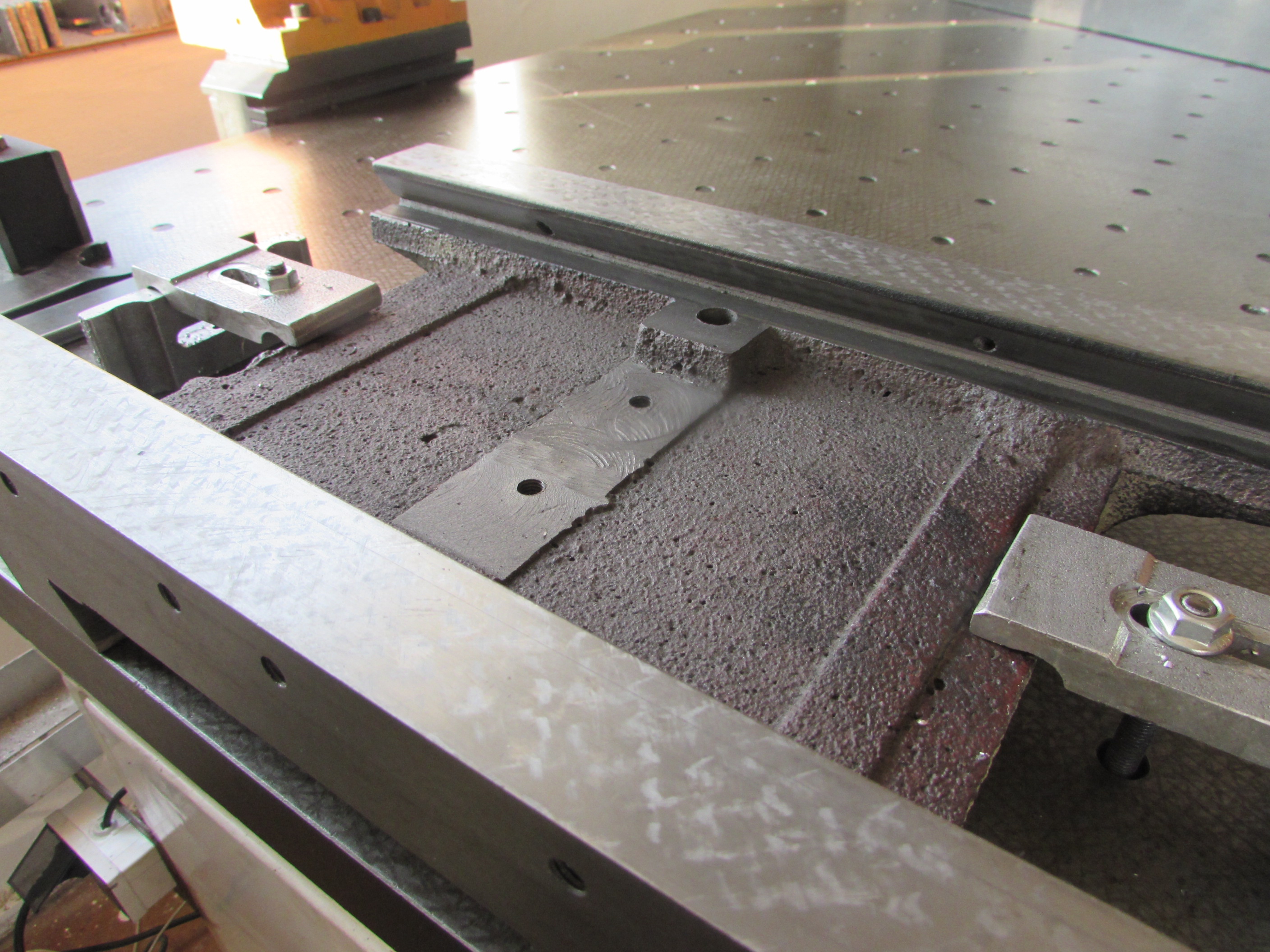

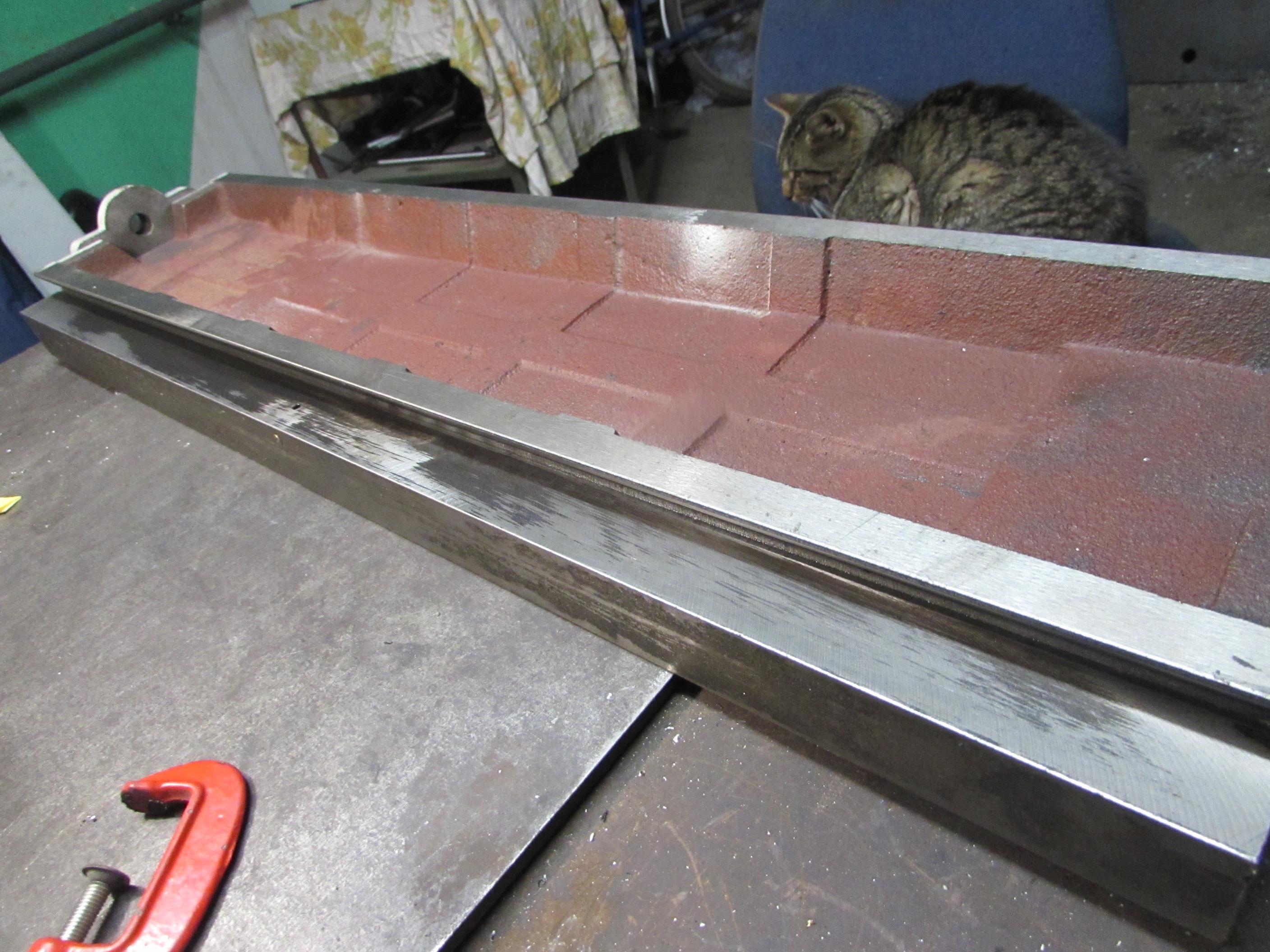

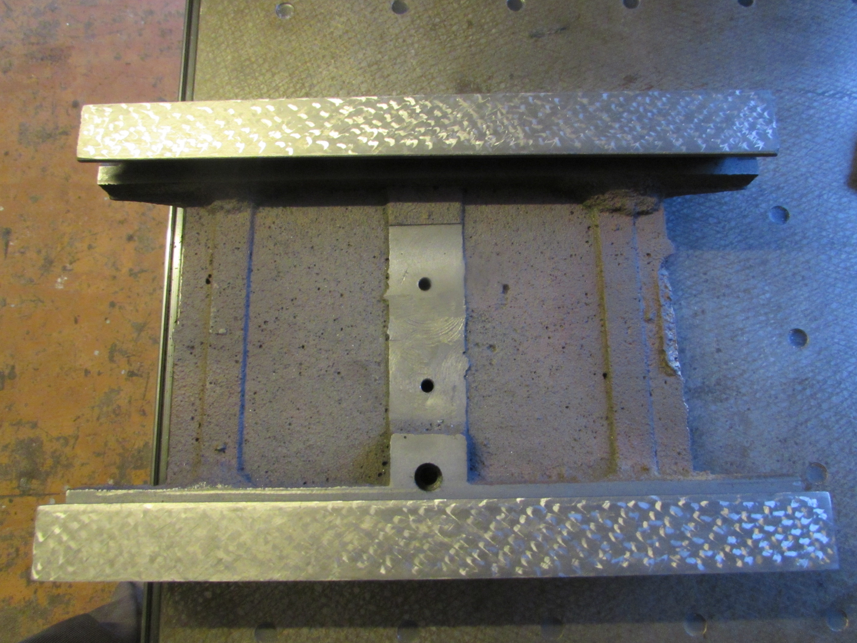

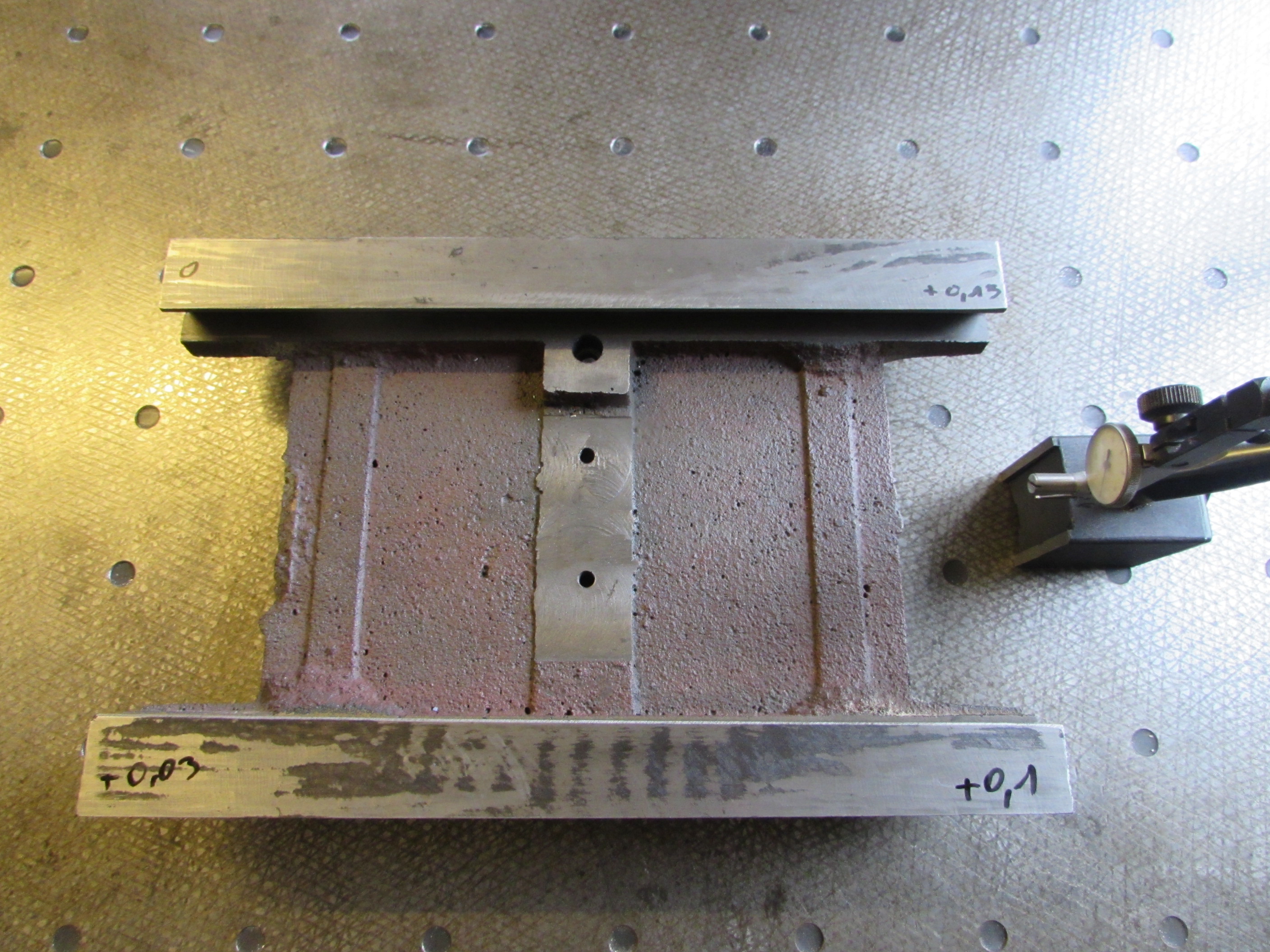

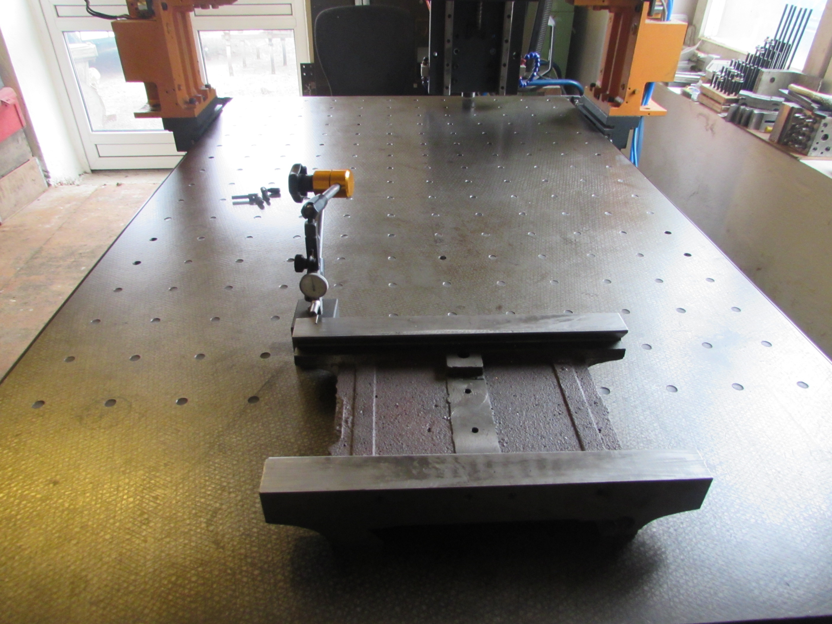

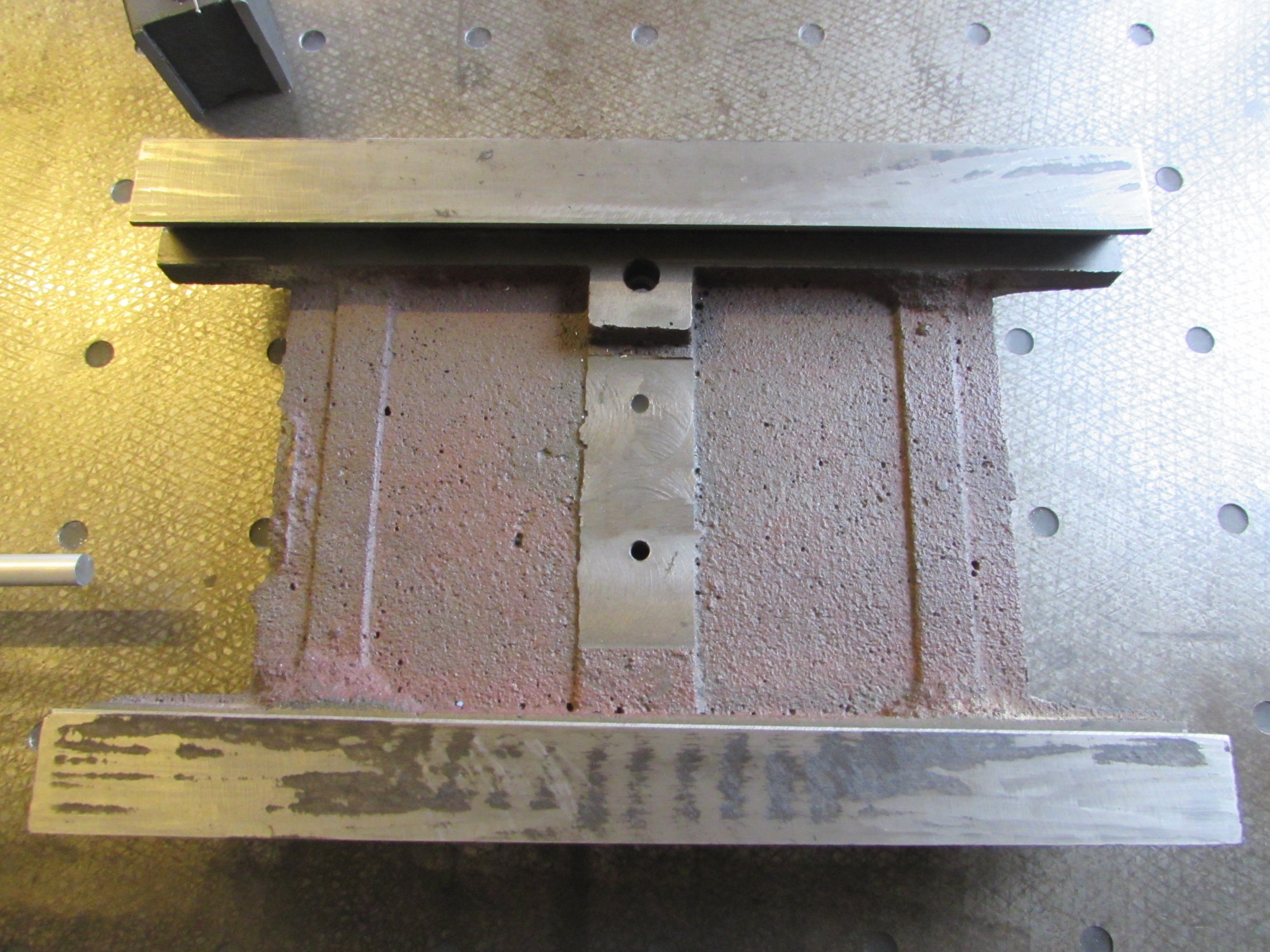

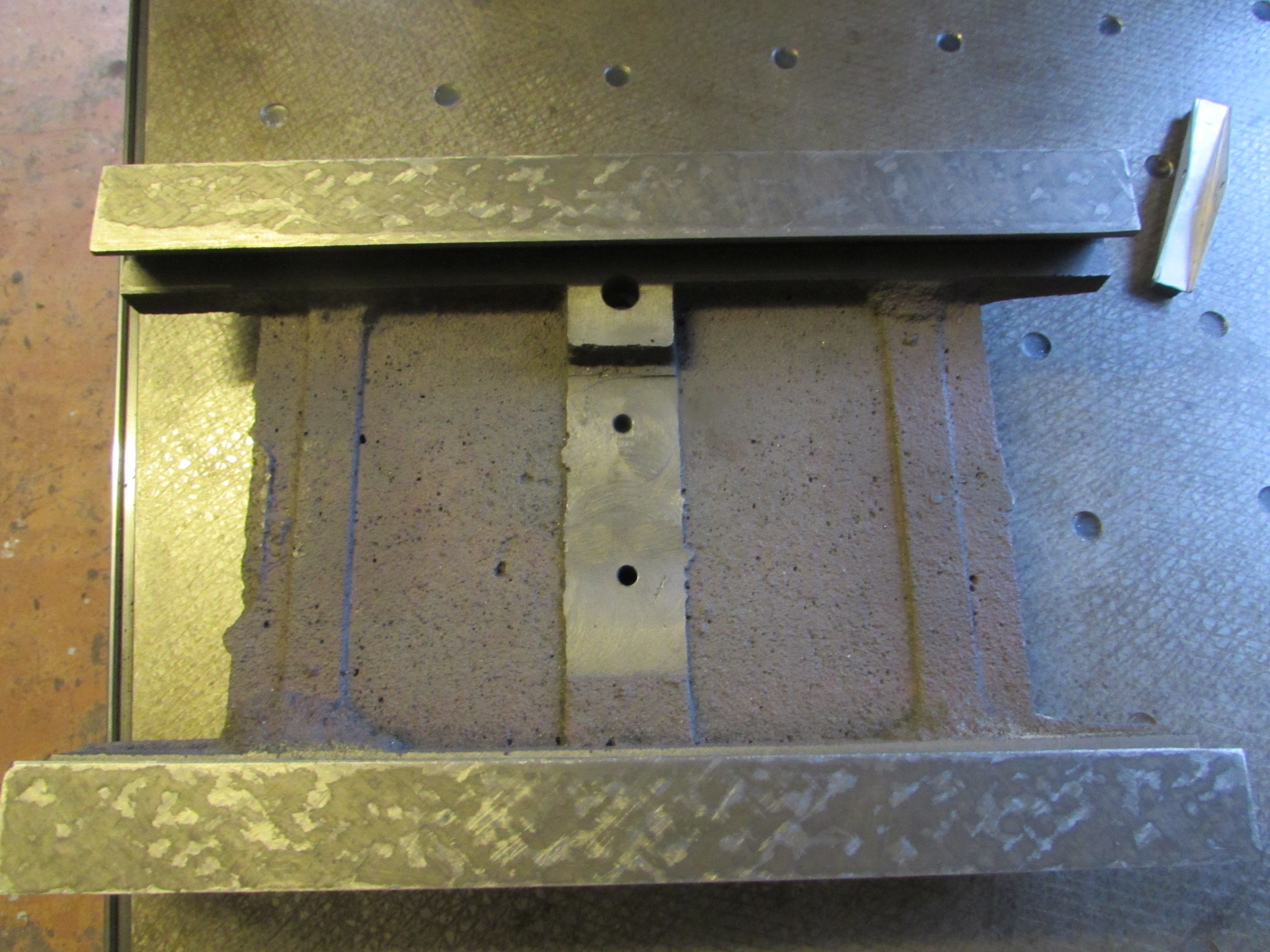

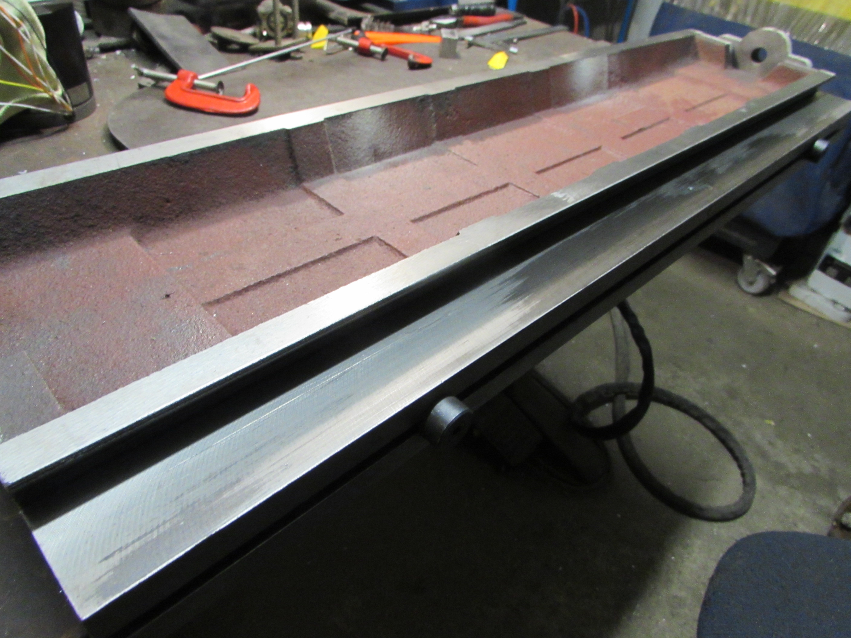

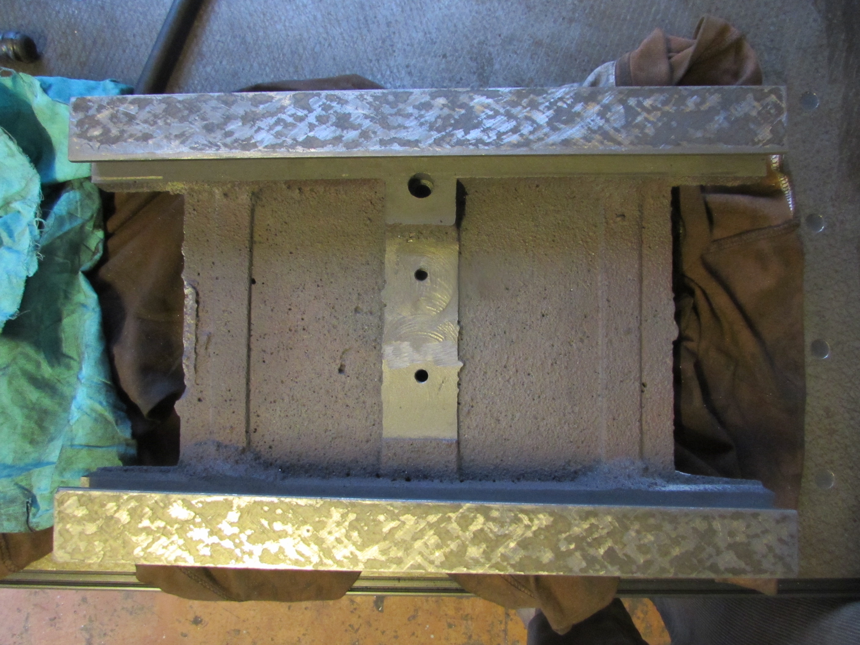

No i znalazłem nieco czasu aby trochę poskrobać..... trochę..... 7 godzin skrobania w sumie niedużego elementu. Długo to trwało z racji że trzeba było go wyprostować i jeszcze ustawić w miarę równolegle do powierzchni która jest pod spodem. W końcu to krzyżak więc należy mu się jakaś lepsza geometria. Stół, pasta, odbijanie, skrobanie i tak w kółko. Na początku przy prostowaniu tego żeliwa wziąłem kątówkę i po prostu delikatnie szlifowałem ciemne miejsca na krzyż raz w jedną stronę, potem odbijałem i znów szlifowanie w drugą stronę. Szlifierką szło szybciej ale i tak długo trwało zanim doszedłem do jako takiej równości. W lewym górnym rogu ustawiłem sobie zero i do niego wyprowadzałem płaskość i równoległość. I tak w lewym górnym rogu na wewnętrznej części ślizgu została trochę dziura ale tam było ponad -0.15 bo się kitajcowi kątówka chyba omsknęła i przyszlifował dziursko. Powierzchnia była tak źle wykonana że nie da się tego bardziej popsuć. Można tylko poprawić. Więc poprawiamy. Po wstępnym szlifowaniu wziąłem się już za skrobanie. Szło jak zawsze mozolnie ale efekt jest całkiem niezły. Przylega już na całej powierzchni. Powierzchnię mam na zero po lewej stronie (tak samo góra jak i dół) a po prawej mam na +0.03 na obu prowadnicach i tak zostawiam. Jak coś to skoryguję to podstawą kolumny osi Z. Ilość plamek może nie jest specjalnie duża ale ja już nie miałem siły tego skrobać na ideał. I tak czekają mnie jeszcze skrobanie prowadnicy pod stołem i na kolumnie osi Z. Zapraszamy do oglądania.

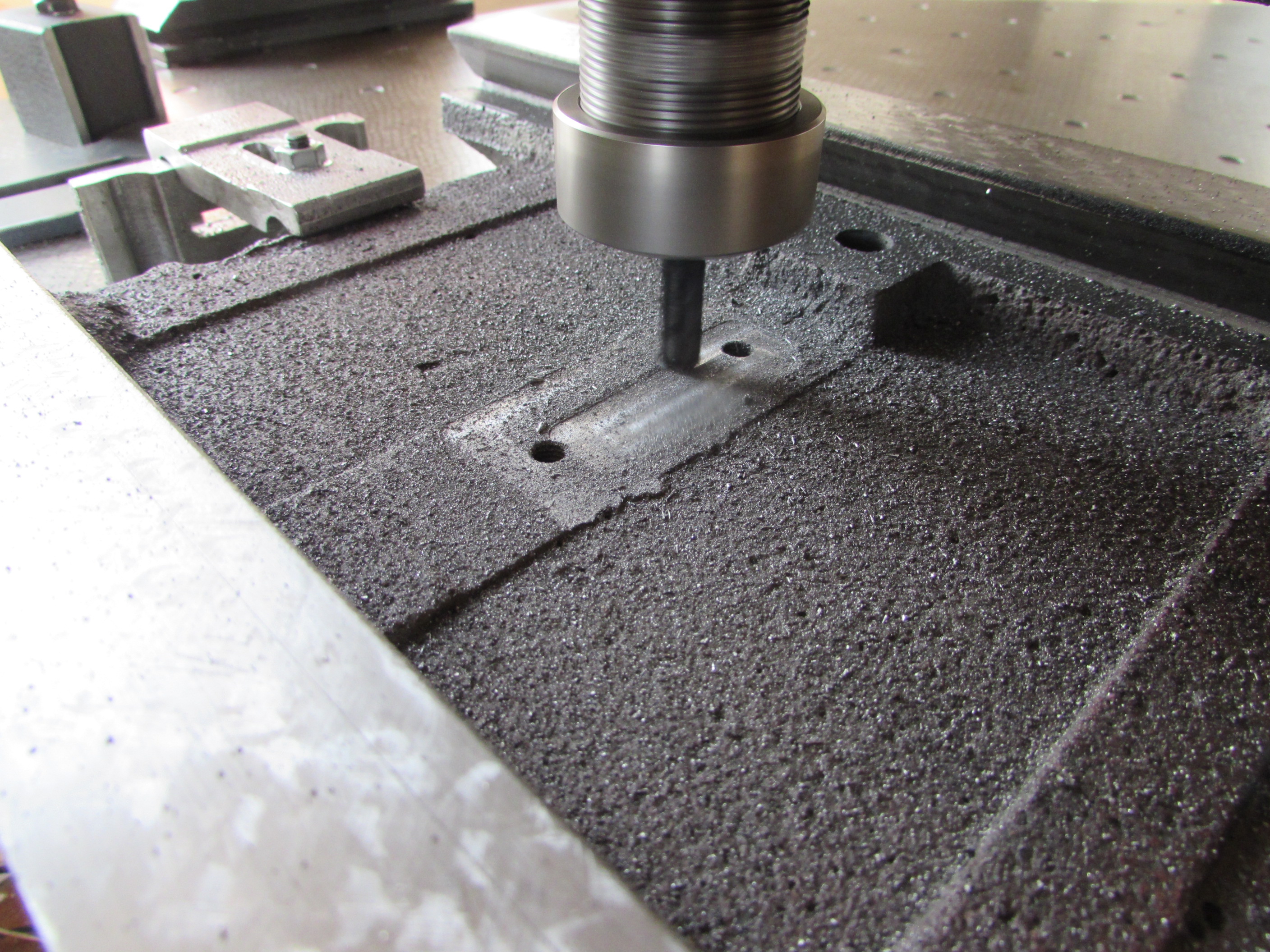

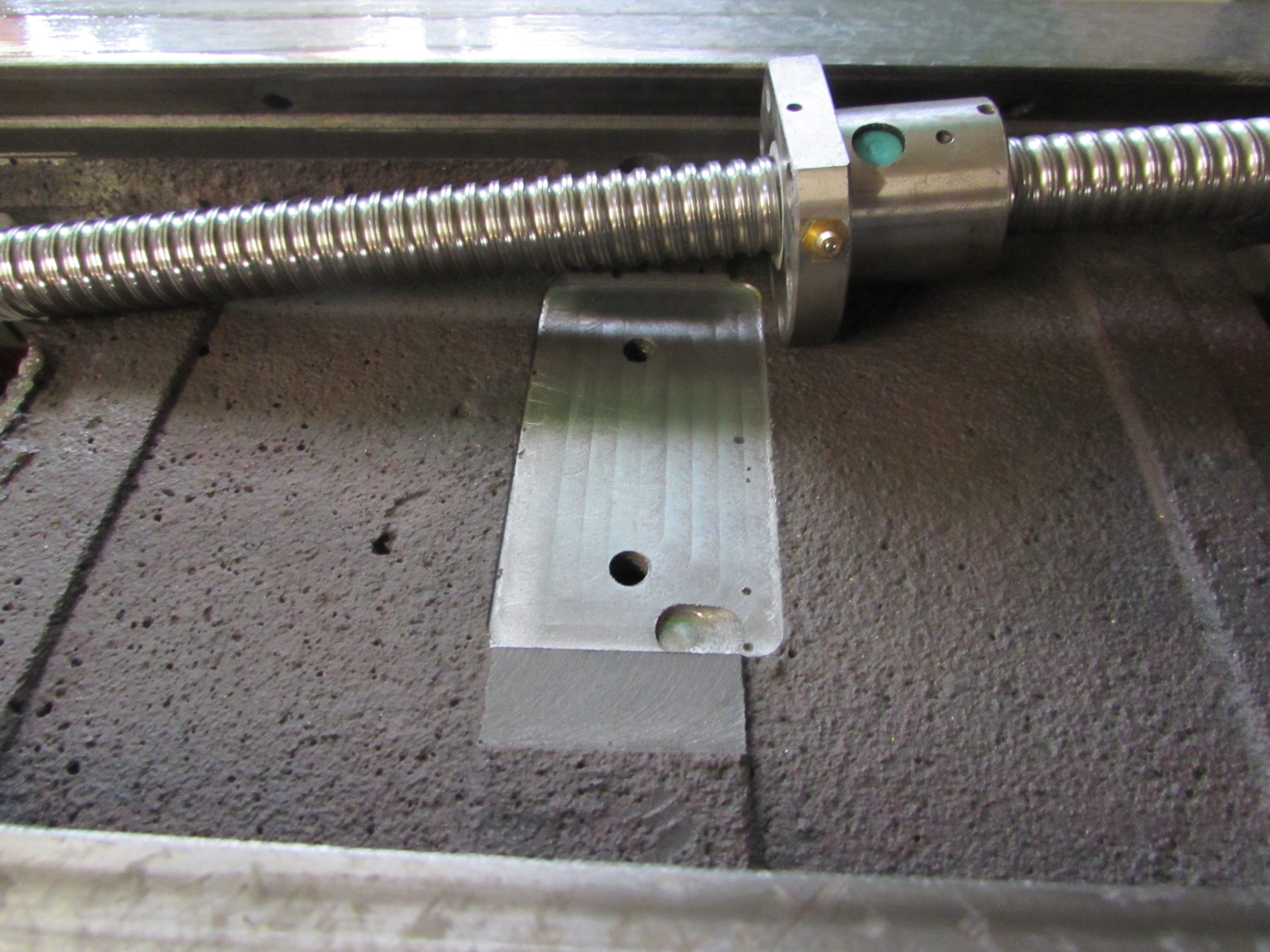

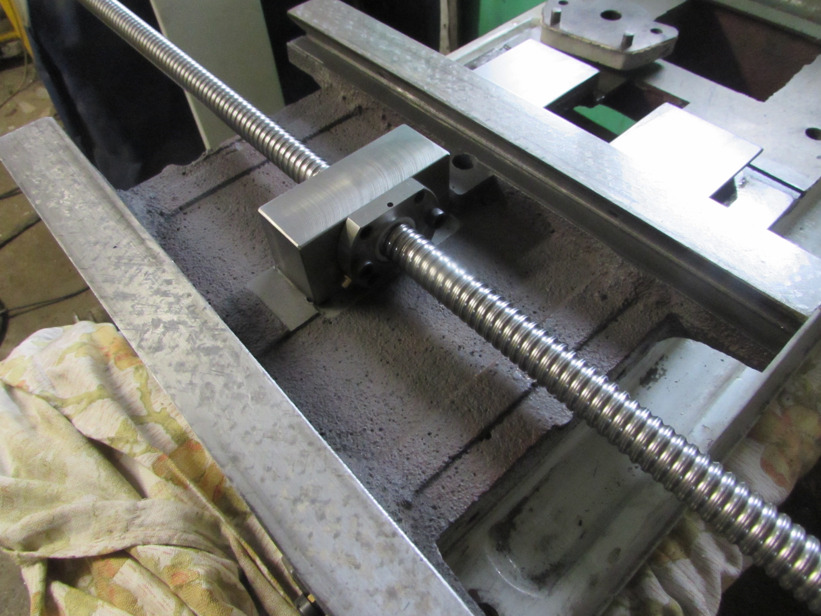

Przysiadłem do zrobienia i zamocowania nakrętki na osi X. Na Betty zrobiłem planowanko które niestety skończyło się małą wpadką. Dojeżdżałem wrzecionem (ręcznie z klawiaturki) do materiału żeby ustawić sobie punkt zero i klawiatura się po prostu zacięła i po puszczeniu klawisza maszyna jechała dalej. Zdążyłem walnąć pięścią w nią i stanęła.
Ale niestety wydziabała małą dziurę. Nie wpływa to jakoś specjalnie na wytrzymałość elementu ale wygląda paskudnie i już zawsze będę pamiętał że tam w środku pod blokiem jest kurde mała dziurka :mrgreen: Od jakiegoś czasu dzieją mi się jakieś awarie z tym komputerem i chyba muszę go wymienić na inny model. Rozbierałem go ze 2 razy bo raz padła któraś kość pamięci RAM i się nie włączał a innym razem znów Windows nie mógł znaleźć pliku rozruchowego i wołał o płytę instalacyjną. Nic mu nie pomagało ani resety ani wypięcie zbędnych wtyczek. Jak go wyłączyłem i polazłem po płytę to się chyba wystraszył bo po powrocie odpalił normalnie. Starczy tych opowieści. Obrazki teraz:

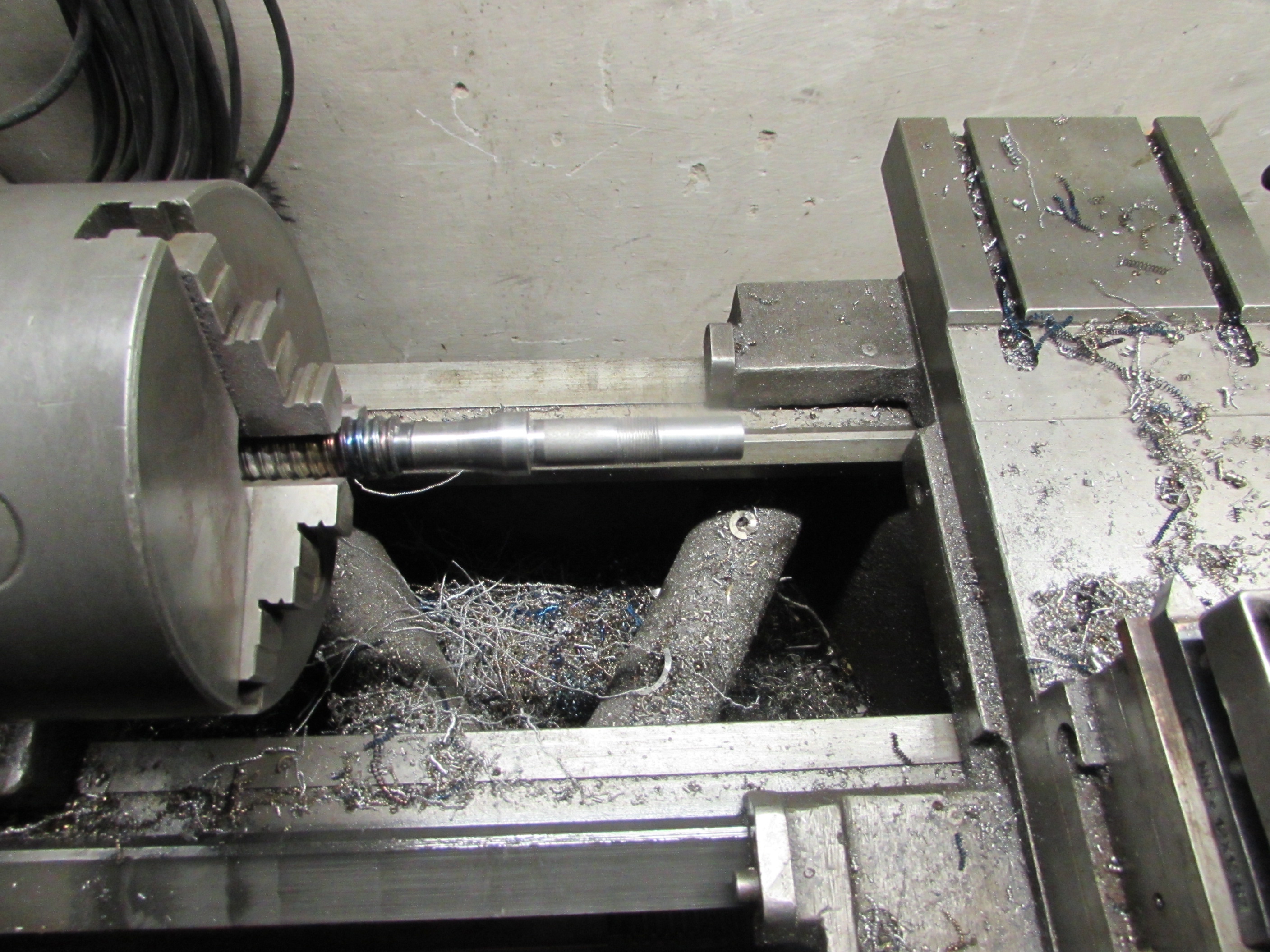

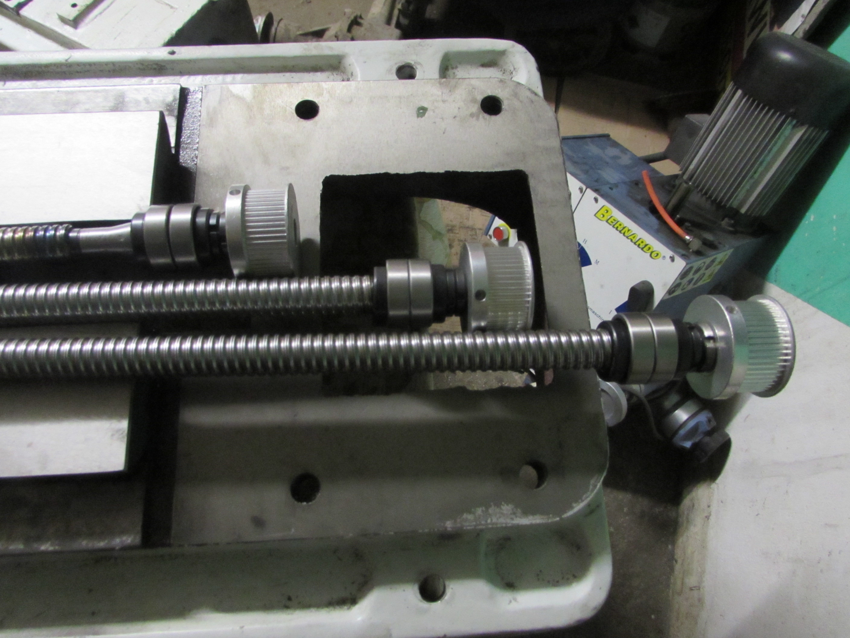

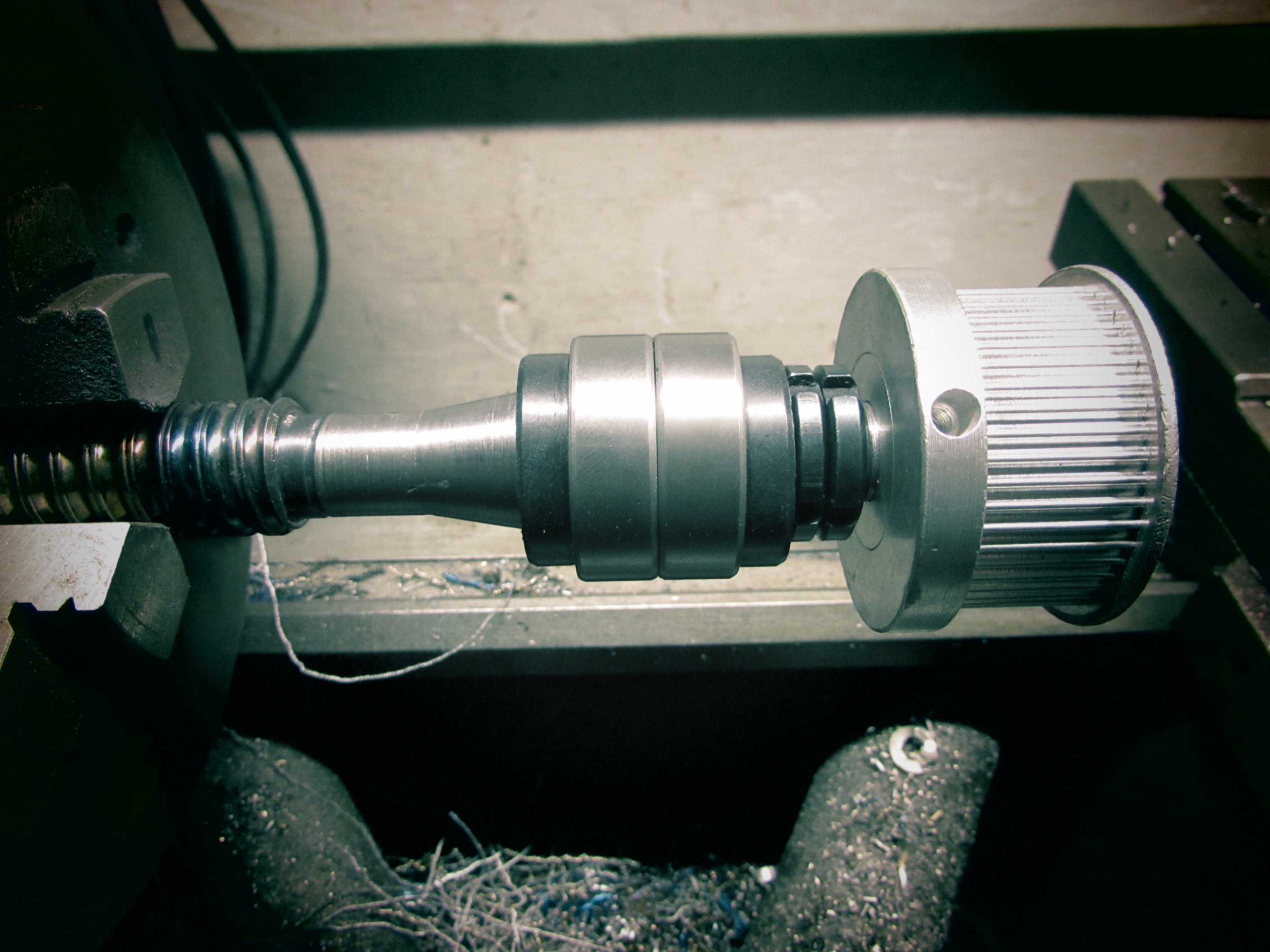

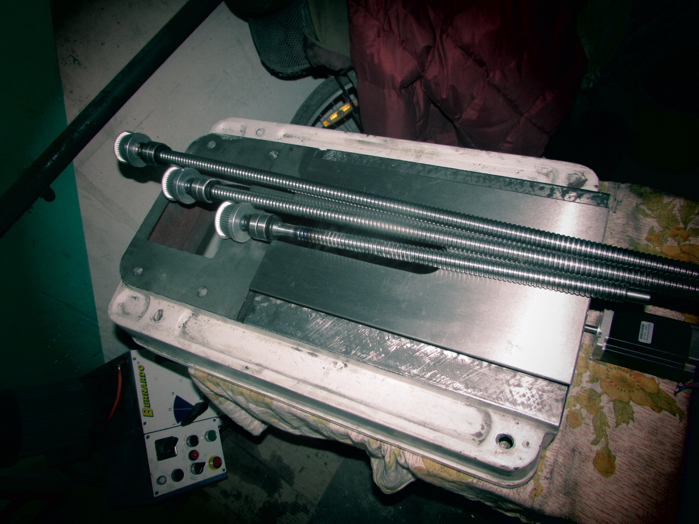

Dostarczone śruby kulowe były mało precyzyjnie zatoczone i w sumie to mi nie pasowały mi do żadnego łożyska. Najkrótsza śruba była trochę za krótka więc bezczelnie dospawałem kawał pręta i zatoczyłem po swojemu. Pozostałe dwie śruby toczyłem po gwincie kulowym. Nie rozhartowywałem końcówek bo akurat w piecu się nie paliło. Toczyłem na twardo. Generalnie nic przyjemnego i nóż z płytką szybko się tępił ale im głębiej tym mięciej. Obróbka wykańczająca zrobiona ostrym nożem świeżo szlifowanym. Jak brakowało setki czy tam trzech do wymiaru to dokańczałem płótnem ściernym i sprawdzałem mikrometrem. Gwint M15x1 pod nakrętkę KM2 zrobiony z tokarki. Fajnie mieć porządną maszynę na warsztacie (puki co, dzięki Dudi za pożyczenie tokarki TUM25 :wink: ) Obrazki:
