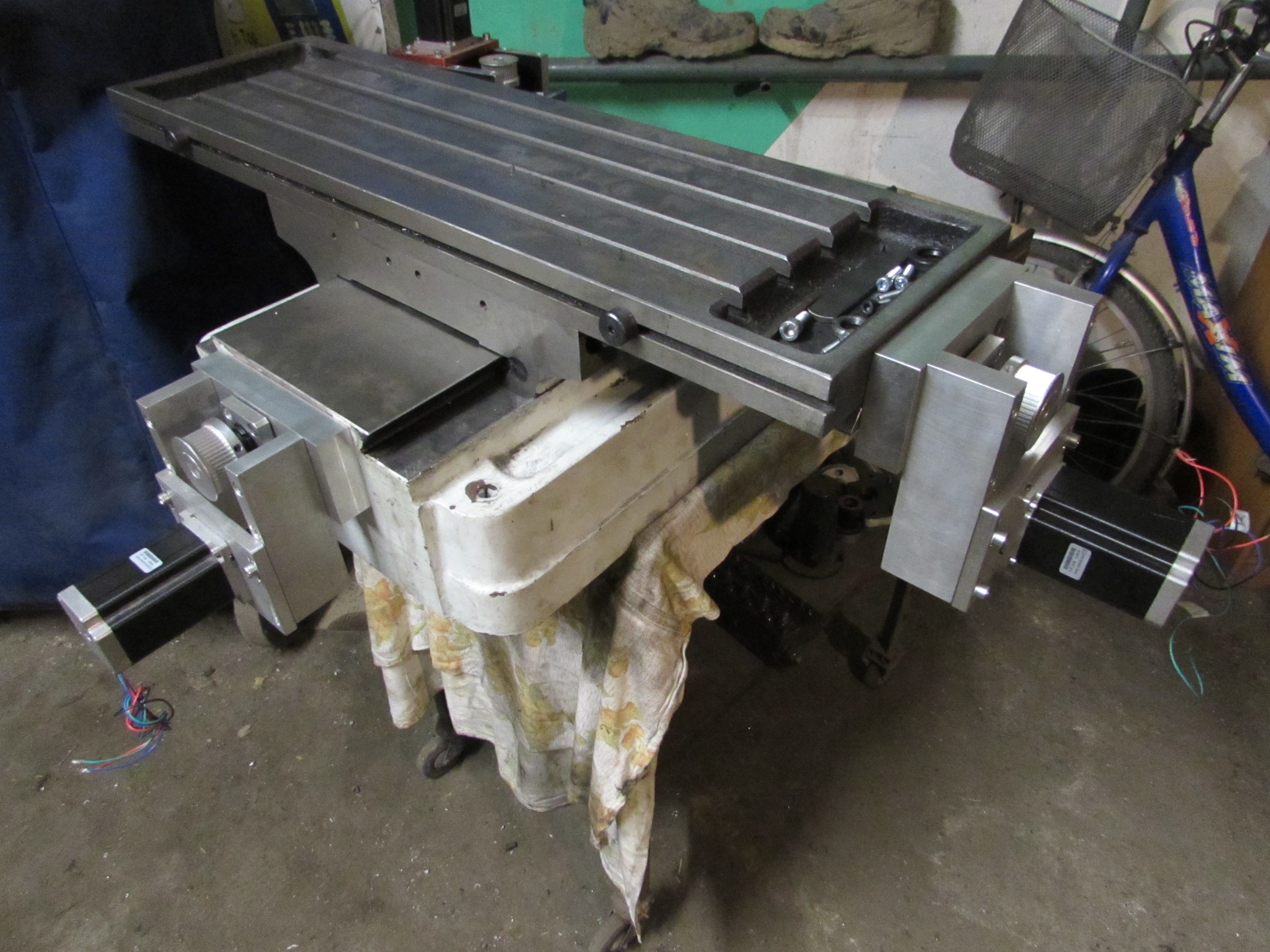

Post napisał: Alvar4 » 27 mar 2015, 20:22

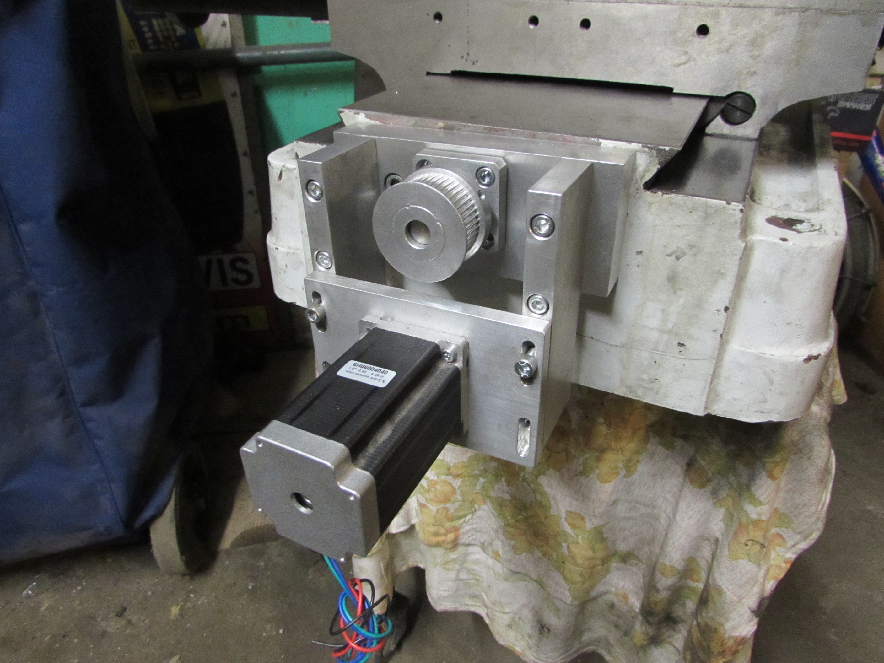

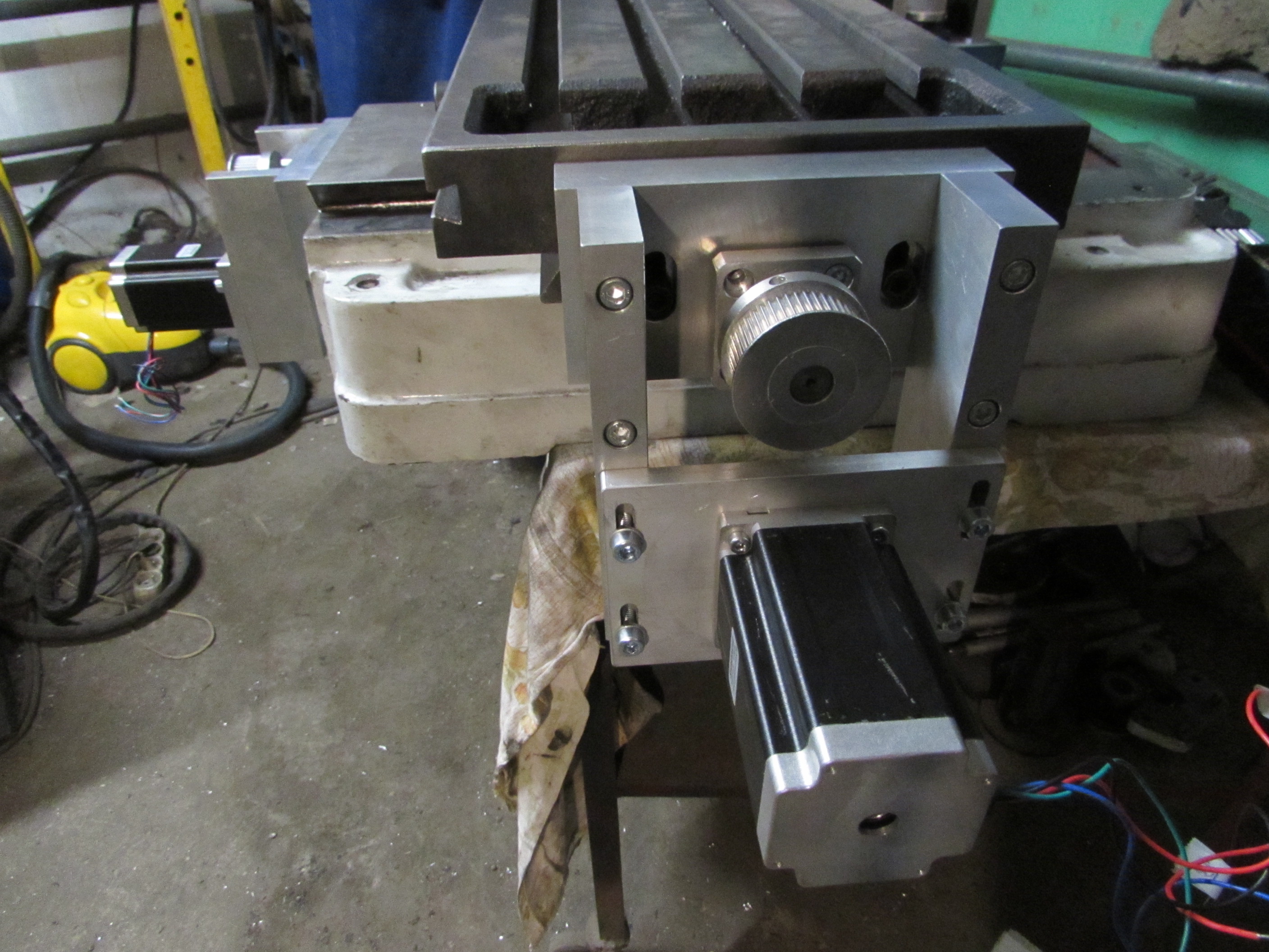

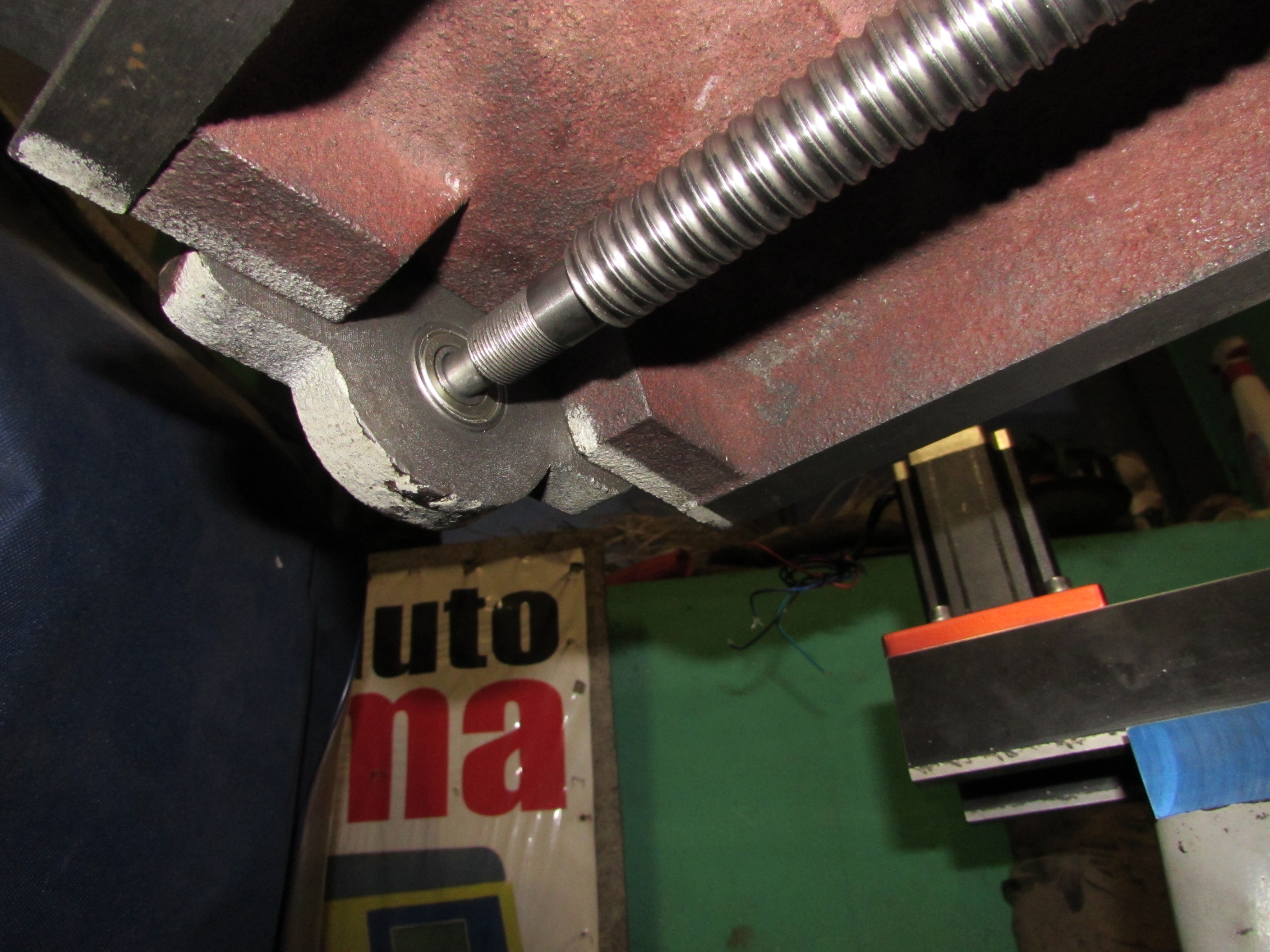

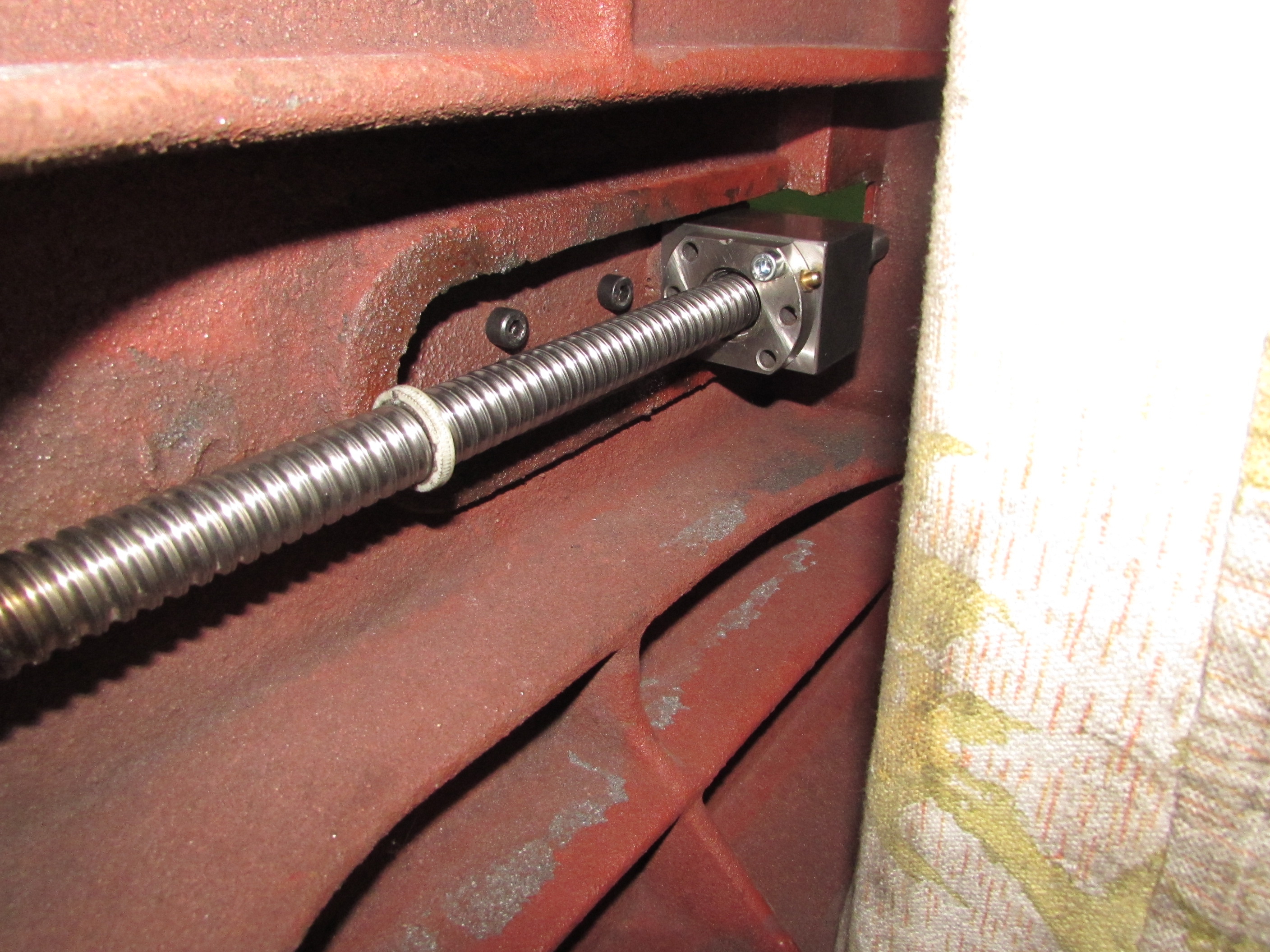

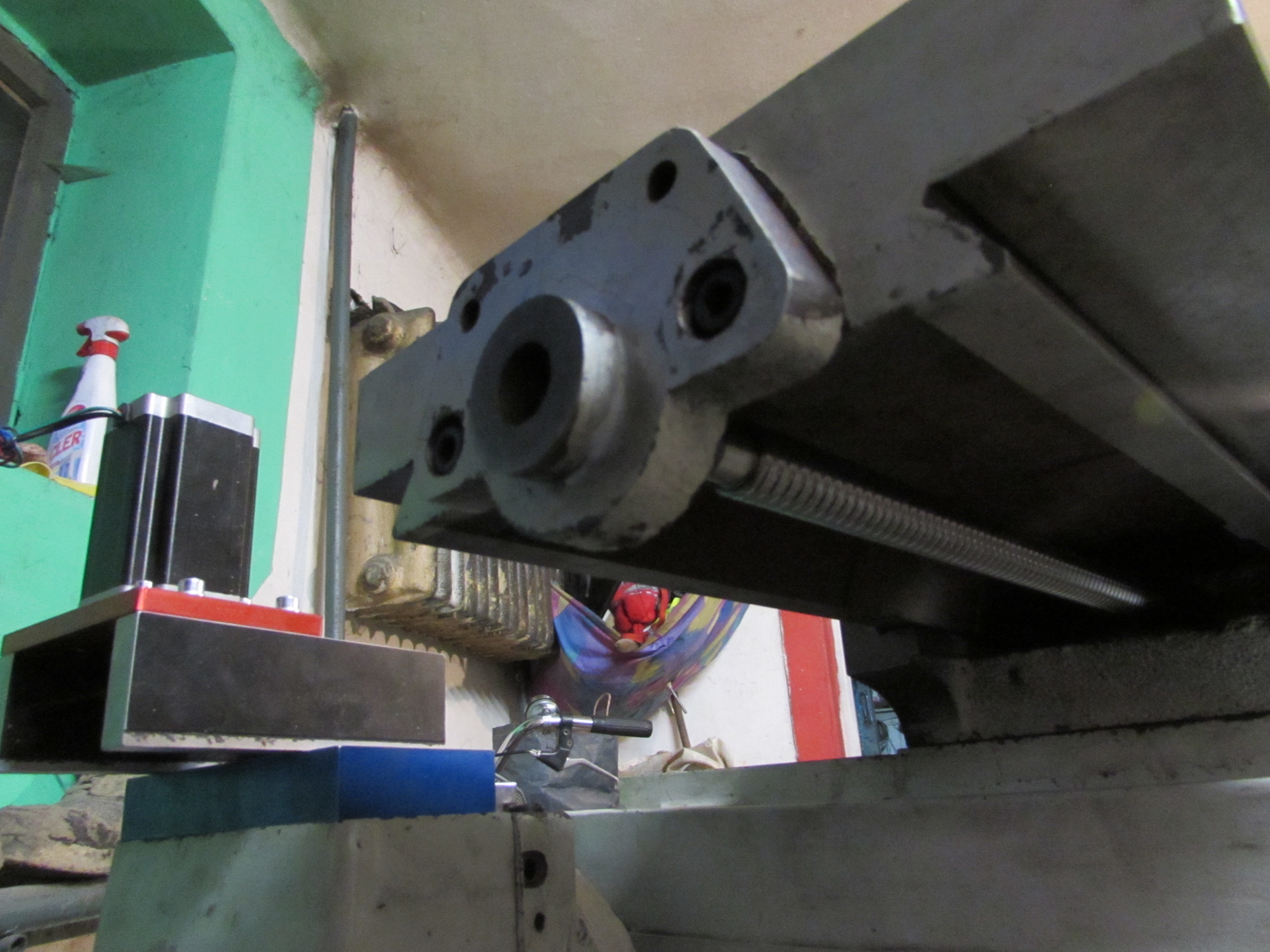

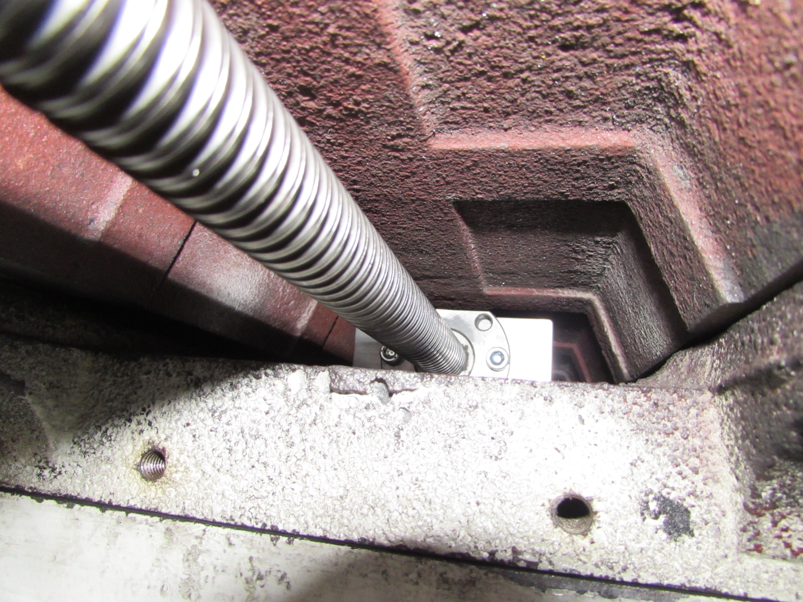

No to czas na małe sprawozdanie. Pomocowałem śruby na X i Y. Wszystko się kręci. Na Y muszę tam podfrezować trochę żeliwa by zwiększyć maksymalnie zakres pracy tej osi. Zostaje mi jeszcze do zrobienia rozprowadzenie smarowania po krzyżaku.
Szału nie ma. Wszystko takie kwadratowe ale dzięki temu łatwiej potem będzie zamontować na tym osłony. Trochę wkurza mnie ten wystający w jajka (Wielkanocne :razz: ) silnik na osi Y ale nie chciałem dawać długiego pasa i montować go obróconego z boku bo to komplikuje budowę a miało być jak najprościej.

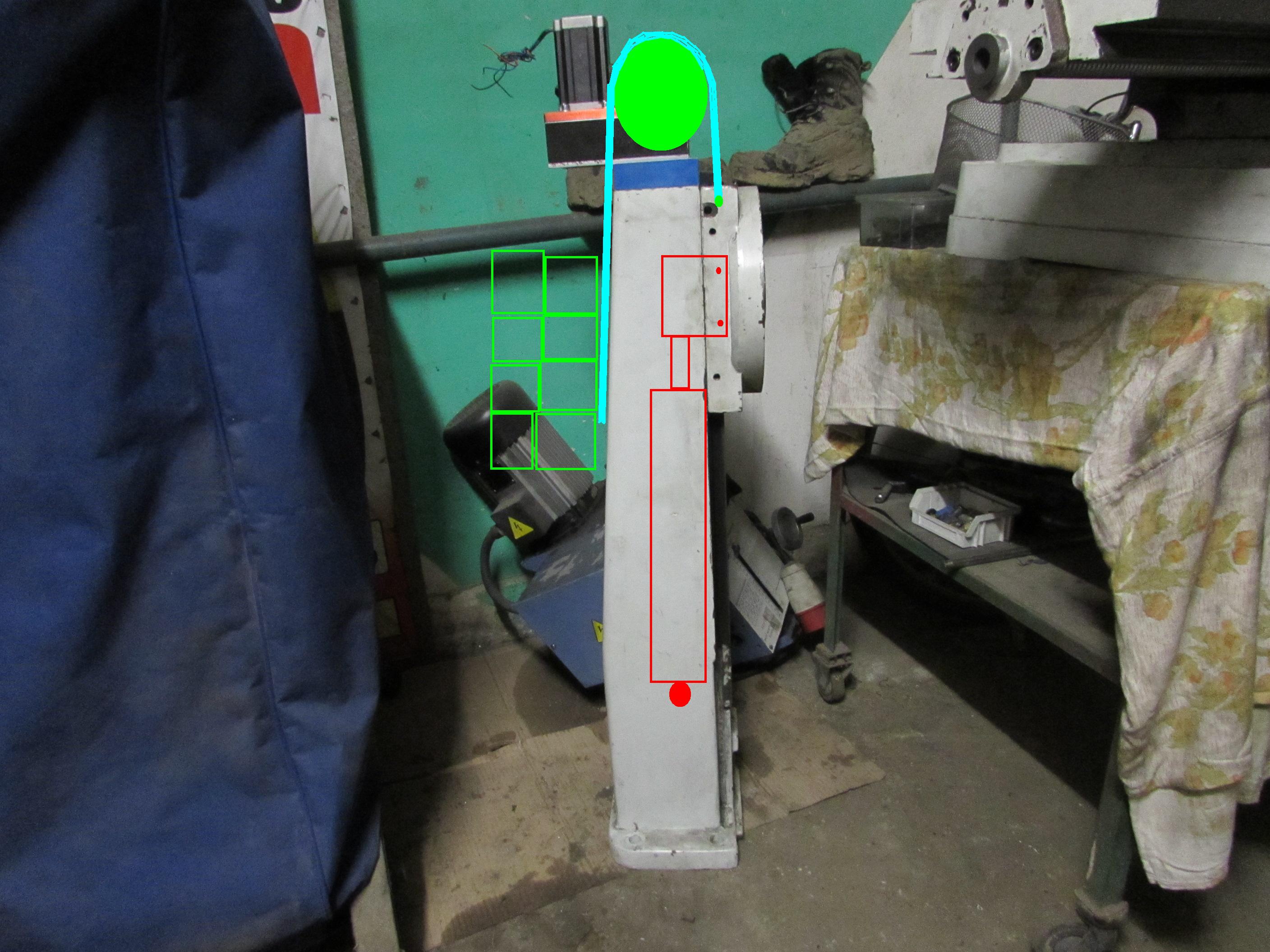

Teraz zostaje mi jeszcze do wymyślenia odciążenie dla osi Z. Głowica waży chyba ze 100 kilo i trzeba to zrównoważyć czymś. Opcje są chyba tylko dwie. Przeciwwaga pneumatyczna albo jakaś zwykła grawitacyjna.
Poniższy bazgrołek pokazuje co mi chodzi po głowie.
Miały być na początku dwa siłowniki po bokach (czerowone) ale jakoś mi się to nie podoba. Potem obmyśliłem że dam łańcuch i koło zębate na sam szczyt i przeciwciężar powieszę na jakiejś szynie na plechach belki osi Z. Albo zamiast ciężaru można tam tez dać siłownik pneumatyczny który będzie ciągnął łańcuch. Punkt przyczepienia łańcucha wychodzi na szufladce osi Z ale lepiej jak by wypadł na środku tego całego wielkiego wrzeciennika. Wtedy szufladka będzie bardziej odciążana od tarcia i kinematycznie to będzie poprawne. Podoba mi się rozwiązanie na tym filmiku:
[youtube][/youtube]
Tylko łańcuchy przyczepić na środku głowicy i było by super.
Podpowiedzcie coś bo sam już nie wiem na co się zdecydować. Pneumatyka ma swoje plusy i minusy. Zwykła przeciwwaga grawitacyjna też nie jest idealna. Nie wiem na co się zdecydować. Co gorsza właściciel też nie wie co wybrać. Ma być dobrze i tyle.

#49
Post napisał: DOHC » 27 mar 2015, 20:35
To chyba mocno zależy od tego jak szybko ta oś Z będzie podróżować, jeśli nie za szybko to grawitacja + obciążnik, wtedy odpada upierdliwość konieczności posiadania uruchomionego kompresora.

#50
Post napisał: grzes_rupinski1 » 27 mar 2015, 20:45
Ja bym założył przeciwwagę
+ łatwa w wykonaniu i skuteczne
