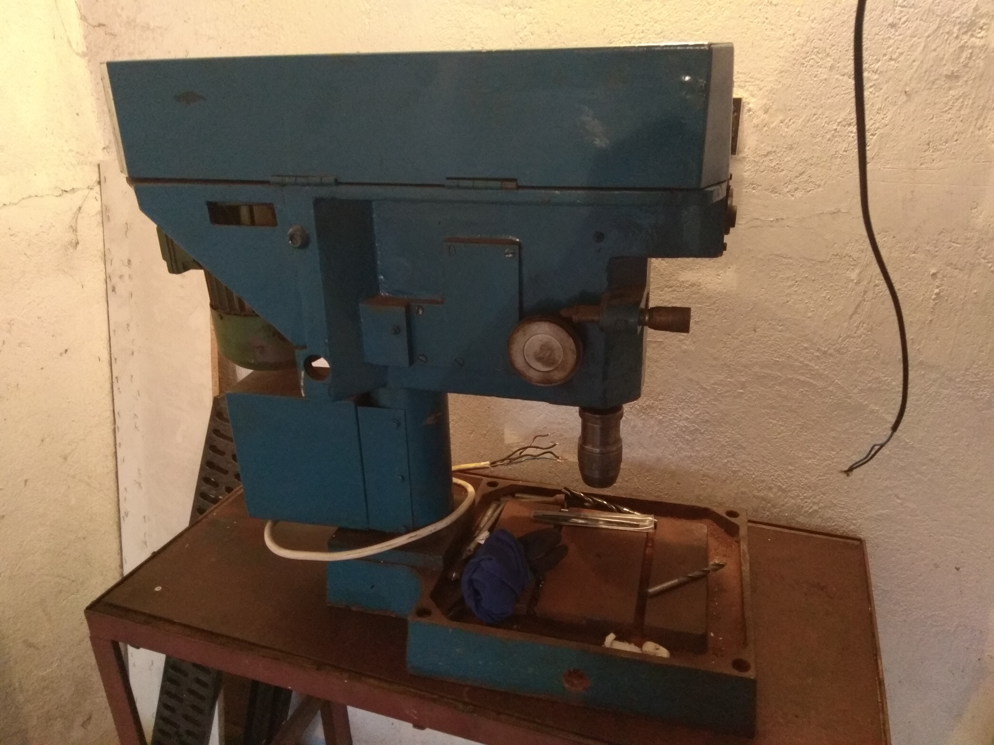

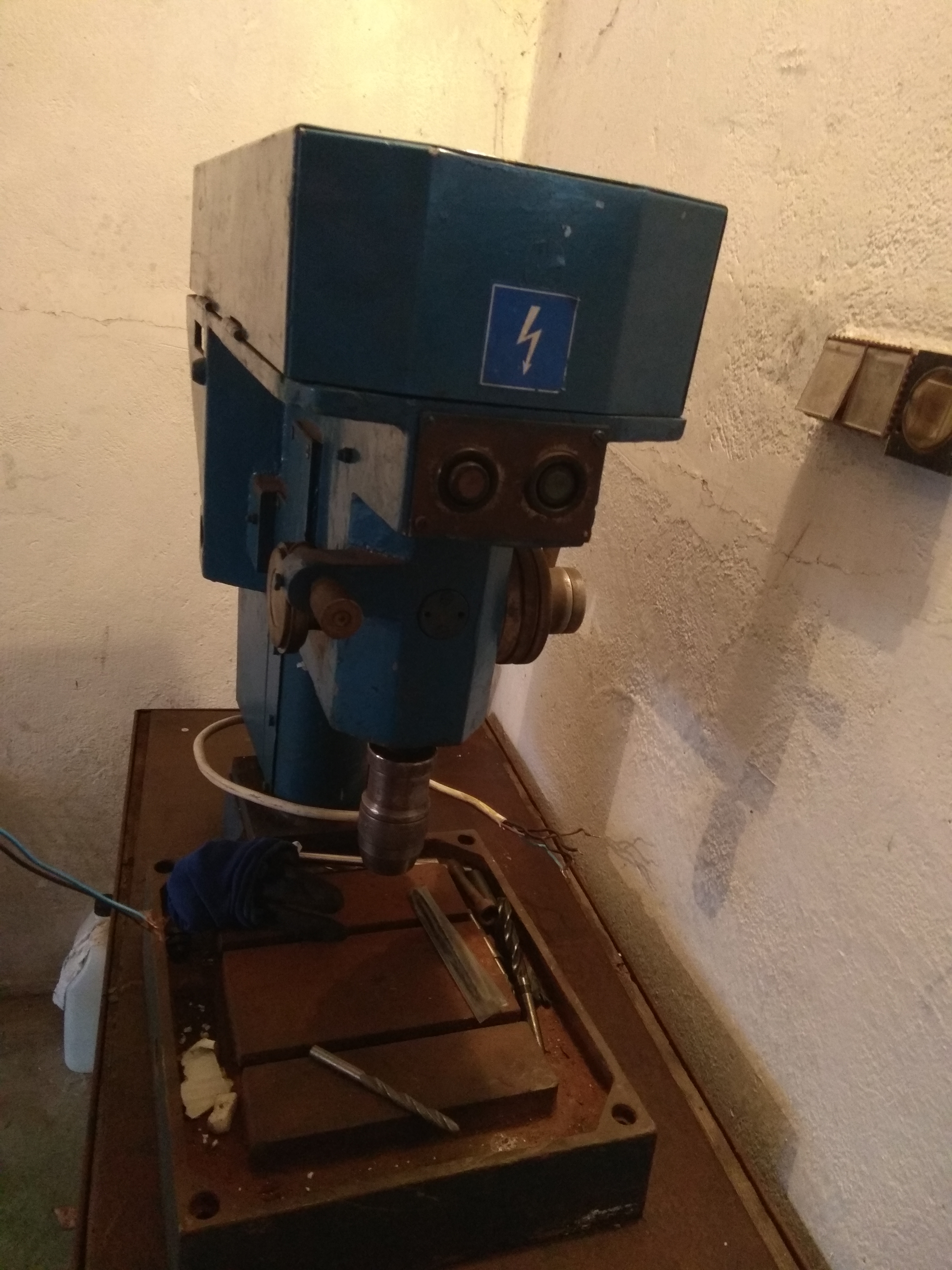

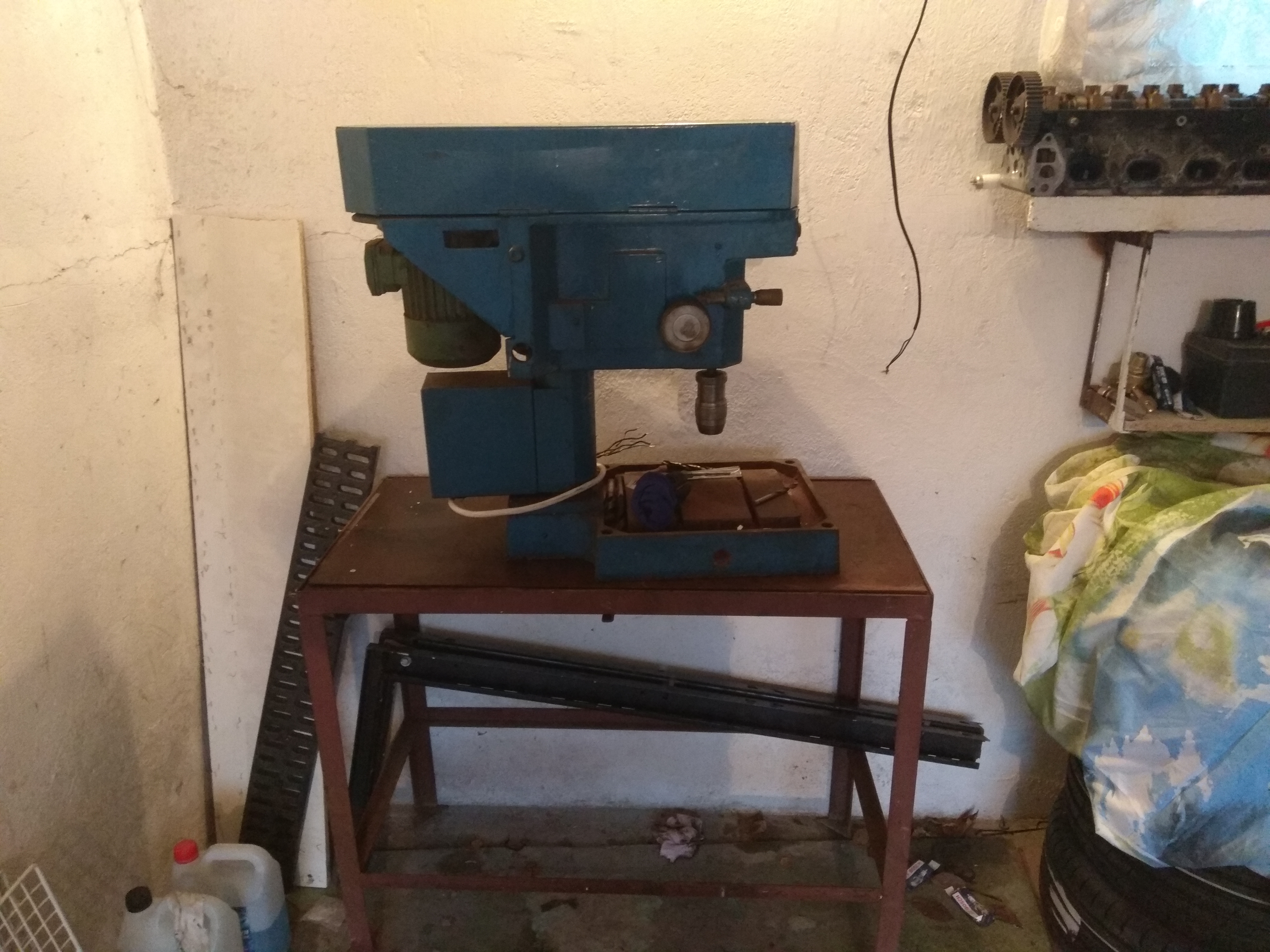

Kupiłem WSD16. Jak już pisałem brałem co było,jestem elektronikiem a nie ślusarzem. Potrzebuję od czasu do czasu coś solidnego przewiercić. Aktualnie bawię się w budowę trackera do PV. Rozważałem też ZX7016,ale jednak zdecydowałem że nie chce chińczyka. Jak dobrze pamiętam z przeglądania internetu to w WSD też można jakaś tam śruba wybrać luz. Ale mogę się mylić.

Tak teraz jest jednoznaczne, że to WSD (pisałeś raz WS raz WSD i to myliło a obie mają wersję 16)
DTR już na pewno pobrałeś. Luz? Zależy czego jeśli luz na Pinioli to niestety nie jeśli luz na łożyskach wrzeciona to jak najbardziej można je nieco napiąć. Zasmucę Cię ale w razie potrzeby wymiany Tulei wrzeciona to droga zabawa to co pojawia się na portalach aukcyjnych to najczęściej nominał a wyrabia się gniazdo w korpusie i trzeba zamówić nadwymiar pozostałych części praktycznie nie produkuje się (bynajmniej ja nie znalazłem producenta). Jednak jeśli trafił się nie zajeżdżony egzemplarz to prawdopodobnie przeżyje Ciebie ;) przy amatorskim zastosowaniu

Post napisał: bear » 19 mar 2020, 19:31
rdarek pisze:Zasmucę Cię ale w razie potrzeby wymiany Tulei wrzeciona to droga zabawa to co pojawia się na portalach aukcyjnych to najczęściej nominał a wyrabia się gniazdo w korpusie i trzeba zamówić nadwymiar pozostałych części praktycznie nie produkuje się (bynajmniej ja nie znalazłem producenta).
Można to inaczej zregenerować i o wiele taniej. Oryginalna tuleja do szlifu a pod korpus albo dobieramy tuleje od samochodu albo dorabiamy tuleje. Kiedyś firma dorabiała mi tuleje do sprężarki i za sztukę ⌀ 75 płaciłem im 150zł więc nie duże pieniądze biorąc pod uwagę że za nową pinolę wołają po 400zł i mało kto wie czy to nominał czy nad wymiar a korpus i tak i tak trzeba wytaczać.

Spokojnie, jak w końcu znajdę czas na zabawę wiertarką to cokolwiek więcej będę mógł powiedzieć. Na razie to nawet "siły" nie ma w garażu. Jak wspominałem również wcześniej,na 6-7 wiertarek w tej luz na pinoli był najmniejszy. Wręcz nie wyczuwalny,ale.... zobaczymy jak się rozrusza. Może być różnie. W takim razie ,jedynym minusem w porównaniu do serii WS jest fakt że nie kręci się na kolumnie na boki ?
Dziękuję za garść opinii.
"Można to niestety łatwo oszukać dokręcając klin pinoli :("
Mam to rozumieć tak,że w serii WS luz na pinoli można było zniwelować przez dokręcenie,a w WSD nie ma takiej możliwości ?

Post napisał: bear » 19 mar 2020, 20:34
michał.kasperek pisze:W takim razie ,jedynym minusem w porównaniu do serii WS jest fakt że nie kręci się na kolumnie na boki ?
Każda maszyna ma swoje zastosowanie więc raczej nie ma co tutaj szukać plusów i minusów. Największym minusem tej wiertarki jest ich stosunkowo mała ilość na rynku a części zamiennych niemalże nie ma w ogóle a jeśli się coś pojawi to albo nie pasuje albo cena kosmos. Do tego jak pisałem wyżej są to trochę większe wiertarki które często pochodzą z zakładów a tam raczej nikt tego nie szanował. Do WS15 jest bardzo dużo części nowych czy to używanych a szkoła która je produkowała w Bydgoszczy nadal zajmuje się ich remontem.
michał.kasperek pisze:Mam to rozumieć tak,że w serii WS luz na pinoli można było zniwelować przez dokręcenie,a w WSD nie ma takiej możliwości ?
Nie, w tych wiertarkach z przodu masz klin który jest wkręcany. Dokręcanie go niejako kasuje luz pchając pinole w stronę "tyłu" wiertarki stąd można odnieść wrażenie że luz na pinoli nie występuje.
