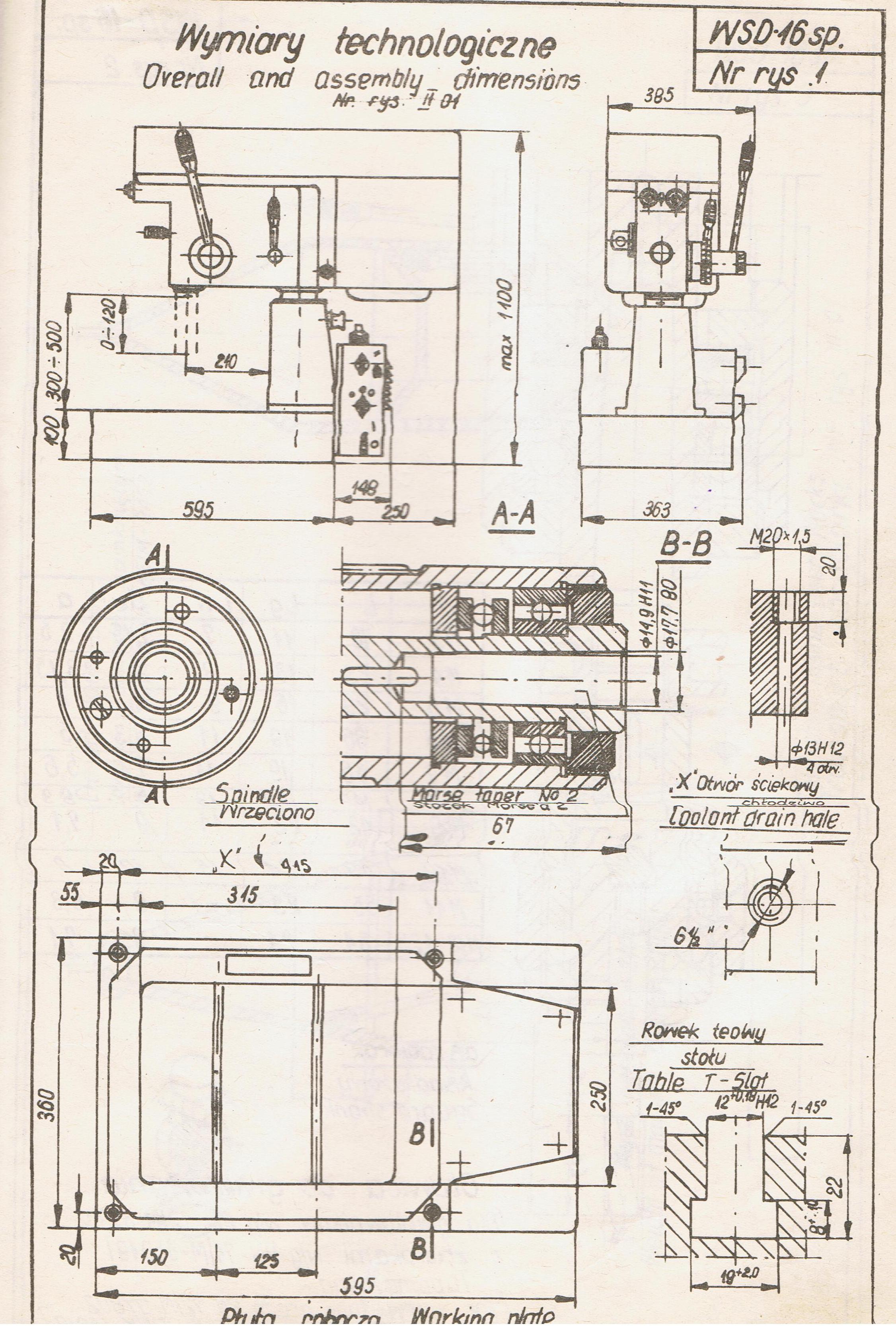

Sorry za odkopanie starego tematu ale również mam problem z WSD 16.
Nie podnosi wrzeciona czyli sprężyna ale zupełnie nie wiem jak się do tego zabrać.
Do tego złapała lekkie luzy - wiecie czym może to być spowodowane - łożyska czy coś jeszcze?
Posiada ktoś DTR do tej wiertarki - wersję elektroniczą bądź papierową/skany?
Z góry dzięki.
Posty: 12378
Post napisał: RomanJ4 » 21 lut 2013, 22:09
To co prawda do WS-15, ale koledzy mówili, że mechanicznie podobna. Jak jest -nie wiem. Może się przyda
https://www.cnc.info.pl//files/ws15_dtr_110.pdf

Post napisał: BYDGOST » 21 lut 2013, 22:34
Ja mam wersję papierową DTR do WSD 16. Napisz do mnie to podziałamy.

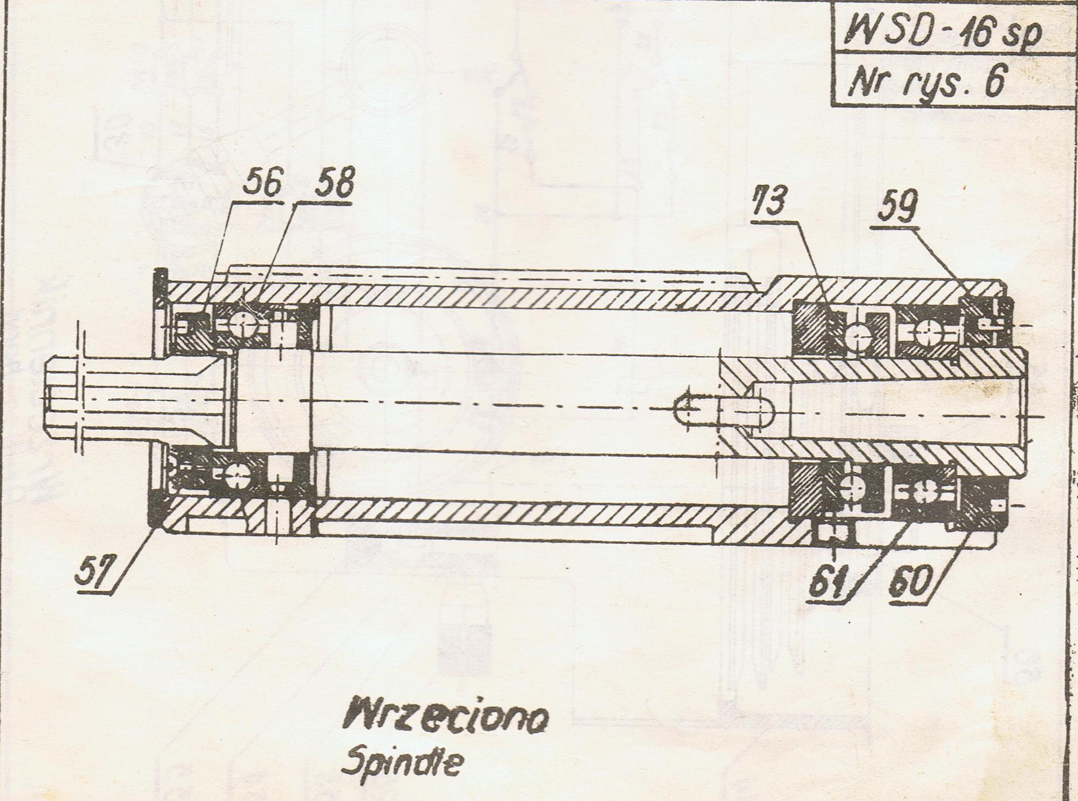

Mam delikatny luz na pinoli bo wrzeciono chyba jest ok.
Jaka jest przyczyna tych luzów ewentualnie co do wymiany?

mr_power pisze:Mam delikatny luz na pinoli bo wrzeciono chyba jest ok.
tego luzu tak latwo nie usuniesz bo jest pomiedzy pinola a korpusem. zalezy jak duzy jest ten luz.
na forum są opisywane sposoby począwszy od wklejenia miedzy pinole a korpus blachy, przez szlif pinoli i wstawienie tuleji. mozna tez rozwiercic otwor w korpusie i wstawic nowa pinole.
Potwierdzam - przyjrzałem się temu bliżej i jest jak piszesz.
Na wrzecionie nie mam żadnego luzu. To pinola się kolibie.
Na szczęście jest go na tyle że mi nie przeszkadza.
Jestem 'perfekcjonistą' pomyślałem że jeśli to jakieś łożyska to bym od razu wymienił żeby wszystko było na tiptop ale skoro tak to nie będę tam póki co ingerował.
W przyszłości w wolnej chwili przetoczę korpus dam tuleję i zrobię szlif pinoli żeby było na sztywno.
