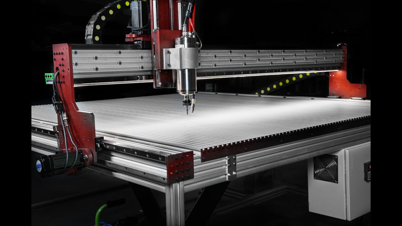

Co do płyt to chodzi mi o te elementy które łączą oś X z osią Y te czerwone poniżej.
pozdrawiam

IreneuszZmyslo: to zdjęcie co dałeś pokazuje maszynę typu gantry (bez gate). Po polsku to frezarka bramowa. Precyzyjniej frezarka z ruchomą bramą.
Moje pytanie dotyczy tego co w nazwie oznacza "gate". Co to zmienia wobec samego "gantry".
Weź jakieś dwa zdjęcia (dla "gantry" i dla "gantry gate") i pokaż nam różnicę.

NIe nie nie. W takim razie chodzi mi o gantry samo i bez gate. Chodzi mi o takie cos jak na zdjęciu powyżej.
GANTRY zapamiętane.
Dodane 3 minuty 20 sekundy:
Teraz takie płyty.... czy ktoś mógłby takie narysowac wg zamysłu oraz wykonać?
Myslałem o aluminuim 20mm grubości.
Dodane 9 minuty 15 sekundy:
Płacę w € :D:P
