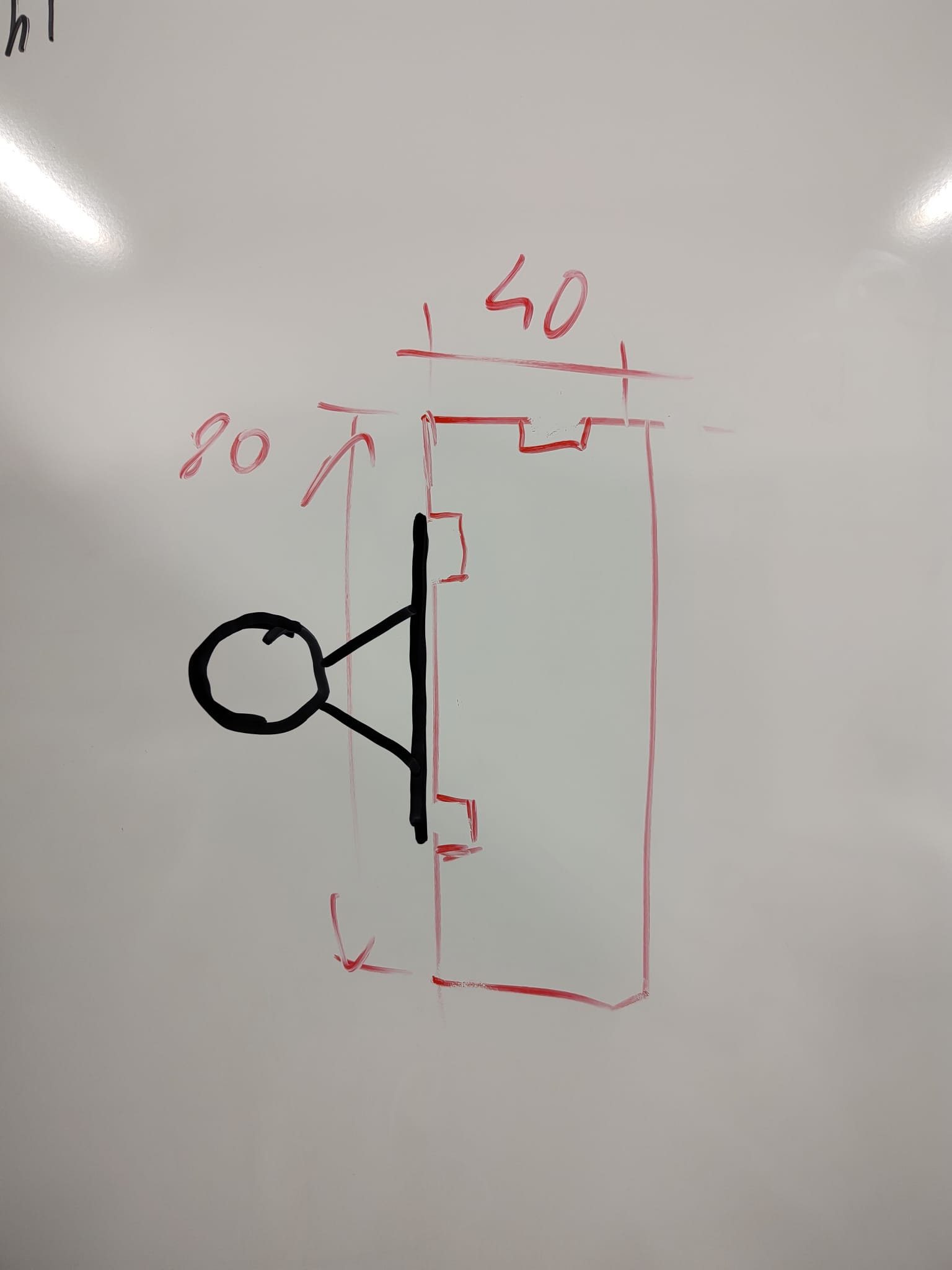

Witam Szanowne grono.
Mam dziwne być może nawet głupie pytanie.
Mam stół wykonany z profili aluminiowych 80x40 wersja ciężka. Wymiary stołu to 3m na 1,5m
Chciałem na bazie tego zbudowac planer do drewna, docelowo zautomatyzowany (napędy itp). Typu gantry gate - nieznam polskiej nazwy.
Jako prowadnice chciałbym użyc wałków podpartych.
Przeglądałem forum i Youtuby i nie znalazłem odpowiedzi na moje pytanie.
Czy można zamocowac wałek podparty jak na rysunku poniżej? Jakie są konsekwencje? Wiem że prowadnice liniowe mocowane sa "bokiem"
ale nie znalazłem nigdzie takiego rozwiąania z wałkiem podpartym.
pozdrawiam
Irek
PS. Jeżeli uchybiłem jakimiś zwyczajom na forum to serdecznie przepraszam.

Można.

Post napisał: pukury » 18 sie 2024, 10:55
Hej.
Czy to ok ?
Myślę że wątpię.
Całe obciążenie idzie na kilka śrubek .
Sprawdź ile ich będzie na całej długości prowadnicy.
No i ile ważyć będzie brama.

Post napisał: atom1477 » 18 sie 2024, 12:12
pukury pisze:
18 sie 2024, 10:55
Myślę że wątpię.
Te śrubki przeniosą o wiele większe obciążenie niż prowadnica i wózek. Więc to nie jest żadne ograniczenie.

Post napisał: tuxcnc » 18 sie 2024, 12:39
Stosowanie wałków w nowych konstrukcjach nie ma żadnego sensu.
A autor wątku nie oczekuje porady, tylko pochwały.

Post napisał: pukury » 18 sie 2024, 13:23
Hej.
Chodzi mi o śrubki mocujące wałek do podstawy.
Pracować będą raczej na zginanie.
Ale jak kto tam sobie życzy :mrgreen:

Post napisał: IreneuszZmyslo » 18 sie 2024, 14:06
Autor oczekuje porady a nie pochwały - nie wiem skąd przekonanie że jest inaczej.
Jeżeli chodzi o prowadnice liniowe to rzeczywiście pobieżny przegląd ofert pokazuje znacznie wyższą cenę tych rozwiązań stąd pomysł na wałek podparty.
Natomiast pomysł montażu w takiej pozycji spowodowany jest że od góry nie mam wystarczajacej powierzchni do montażu wałka - myslałem o wałku 30mm. Musiałbym dołożyć cos do profila z boku bo od góry jest tylko 40mm.
pozdrawiam
Irek
PS. pomysł na wałek poza ceną wywodzi się z tąd że moge kupić 1 wałek długości 3m a w przypadku prowadnic liniowych trzeba składać z krótszych odcinków - przy założeniu że 3m wałek będzie prosty.

Post napisał: atom1477 » 18 sie 2024, 15:45
pukury pisze:
18 sie 2024, 13:23
Będą pracować na rozciąganie. Czyli tak jak zwykle.
IreneuszZmyslo pisze:
18 sie 2024, 14:06
Wałek nie będzie prosty, ale i nie musi. On ma być dociągnięty do prostej bazy.
Tak samo by było z prowadnicą szynową (gdyby była 3 metrowa w jednej części).

Post napisał: tristar0 » 18 sie 2024, 20:20
atom1477 pisze:Będą pracować na rozciąganie. Czyli tak jak zwykle
NIE . prawda jest taka mają pracować jako punkt mocowania a cały nacisk ma być na podporę ,standardem jest nacisk łożyska liniowego na wałek podparty od spodu , a inne mocowanie to amatorszczyzna bo po pierwsze siły wyginają wałek i podporę , no chyba że to ma być do lasera gdzie tych sił prawie nie ma (poza wagą wózka).
