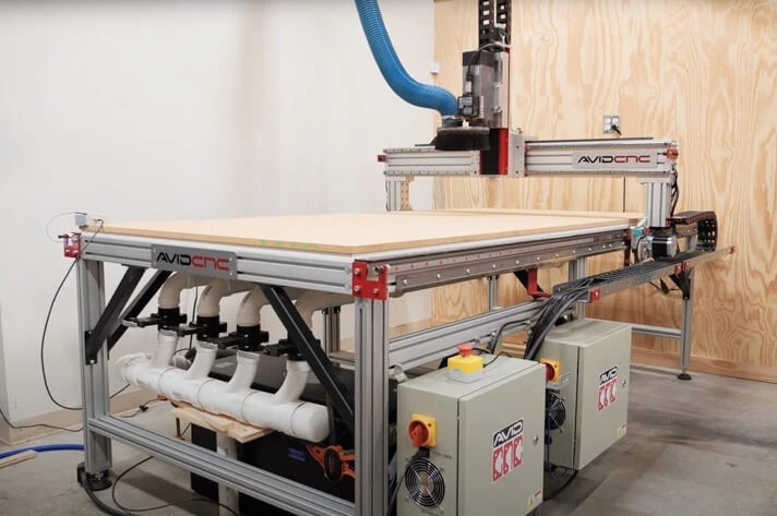

OK. coś zaczyna mi świtać. Ale pytanie jakie przychodzi mi do głowy to są rozwiązania z bocznym mocowaniem prowadnic liniowych np firma AVID takie robi i to działa.
Stąd pytanie że prowadnice liniowe można a wałków się nie powinno?
Notabene cos podobnego chciałem zbudować.

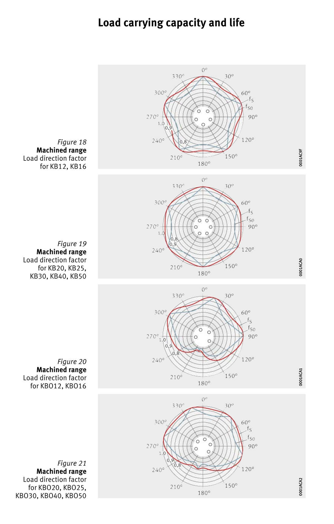

4. Obciążalność łożysk we wszystkich kierunkach. A żeby to wiedzieć, to trzeba zajrzeć do jakiegoś katalogu. Tutaj przykładowy rysunek z dokumentu INA:
Dwa górne wykresy to obciążalność łożysk zamkniętych.
Dwa dolne to obciążalność łożysk otwartych (czyli jedynych jakie można użyć do wałków z podporą).
W INA łożyska 20 mm mają 6 obiegów kulek. Tańsze no-name mają zwykle 5.
Na tych wykresach widać że obciążalność dla łożysk przeciętych spada do 40% w kierunku do góry nogami dla 4 obiegów kulek (wycięty jeden obieg z łożyska 5-cio obiegowego), albo do 56% dla 5 obiegów (wycięty jeden obieg z łożyska 6-cio obiegowego).
Skoro producent podaje że łożysko ma obciążalność z tym kierunku, to chyba może pracować z takim obciążeniem?
Obciążenia w bok nie spadają w ogóle. To z kolei dowodzi że wałek z podporą też chyba jest dostosowany do takich obciążeń.
I ważna uwaga na koniec. Łożyska no-name od INA różnią się precyzją wykonania oraz twardością powierzchni.
Ale nawet najbardziej badziewne łożyska mają taki sam kształt obciążeń. Przykładowo jak łożysko ma 5 obiegów kulek, to na wykresie będzie 5 maksimów. Inaczej się po prostu nie da. Więc te wykresy jakie podałem pasują do dowolnych prowadnic i łożysk. Nawet najtańszych.

wszystkie opisy obciążeń są przedstawione do podpory z dołu a nie przekręconej o 90 stopni , widzę że czytać potrafisz tylko zrozumieć tego już nie .atom1477 pisze:Skoro producent podaje że łożysko ma obciążalność z tym kierunku
atom1477
- Posty w temacie: 23
- Posty: 4020
- Rejestracja: 21 kwie 2011, 10:58
- Lokalizacja: ::
Re: Wałek podparty bokiem
To Ty nie rozumiesz że taki tylko przyjęto punkt referencyjny (bo jakiś musiano przyjąć). Ale to można obracać.
Dla prowadnicy/łożyska nie jest ważne czy jest pionowo do góry, tylko to czy obciążenie działa na nie pod kątem 0°.
Może sobie być do góry nogami, ale nośność będzie taka sama jak obciążenie będzie działać do góry.
