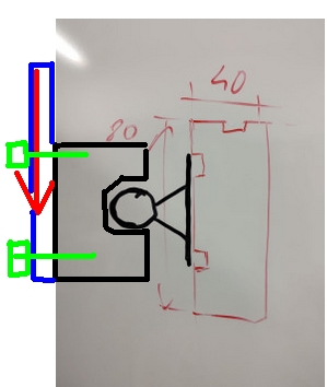

A w temacie autor przedstawił schemat gdzie chciał tak obciążyć układ i jak tux
Czyli nie rozumiesz co napisał tux.
Autor wcale nie pisał że chce tak obciążać te łożyska.
Zakładam że chciał normalnie, czyli za pomocą przykręcenia śrubami do jakiegoś mocowania. Tak że siła jest przenoszona na powierzchnię przylgową oprawy łożyska.
Czyli tak:
Teraz rozumiesz?

atom1477 pisze:Zakładam że chciał normalnie, czyli za pomocą przykręcenia śrubami do jakiegoś mocowania
tego to puki co nikt nie wie
atom1477 pisze:Tak że siła jest przenoszona na powierzchnię przylgową oprawy łożyska.
liczyłeś na to że przyklei kropelką do boku a nie przykręci śrubami do oryginalnych otworów gwintowanych .

Dyskusja rozpoczęła się o mocowanie wałka do podpory, za pomocą śrub. Że niby nie wytrzymają pracy bokiem. I że dlatego muszą być montowane pionowo.
Ani słowa nie byłeś w stanie powiedzieć o łożysku, kulkach, oprawach łożysk. Dopiero gdy ja o tym wspomniałem, to się nagle przełączyłeś na dyskusję o łożyskach.

Bo wyraziłem wątpliwość co co śrub .
Zresztą - podtrzymuję że w tym układzie - bocznym - te kilka śrub jest za mało
Nie wiem jak przy wałkach fi30 - co ile i jakich śrub tam jest.
W fi16 śrubki ( M5) są co jakieś 150mm.
A przecież chodzi również o obciążenia dynamiczne - drgania , itp.
Widać mam tendencję do stosowania zasad " windziarskich " - 250% normy :mrgreen:
Pomijając fundamentalną syfiastość tych łożysk.
Jak musiałem usunąć ten drucik i uszczelnienie to łożysko - siup i wypadło na podłogę.
Jak się to ma do drgań i sztywności ?
pzd.
