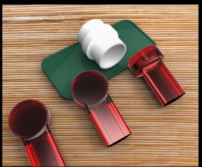

frezowacze pisze:moze tak...
Moze :)
Rozkminilem jak to zrobiles - cos jeszcze ze mnie bedzie :)
Teraz postaram sie wmiare ostateczna wersje zrobic...

oprawcafotografii
Posty w temacie: 19
Posty: 6366
#23
Post napisał: oprawcafotografii » 05 sie 2014, 20:36
Juz podrobiles moj produkt? ;)
Czym renderujesz? Ladnie wyglada...

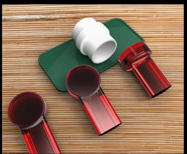

Post napisał: frezowacze » 05 sie 2014, 20:43
jeszcze nie ale się staram
KEYSHOT
oprawcafotografii
Posty w temacie: 19
Posty: 6366
#25
Post napisał: oprawcafotografii » 05 sie 2014, 21:09
Ladne, troche drogie. Moze kiedys kupie...
Moglbys z ciekawosci zrobic render tych bryl uzywajac jako materialu
wlokna weglowego - pewnie jest dostepne...
Finalnie powinno to byc cos <> tak, czyli bardziej miekko.
Jeszcze bede nad tym pracowal...
Dzieki za pomoc :)
