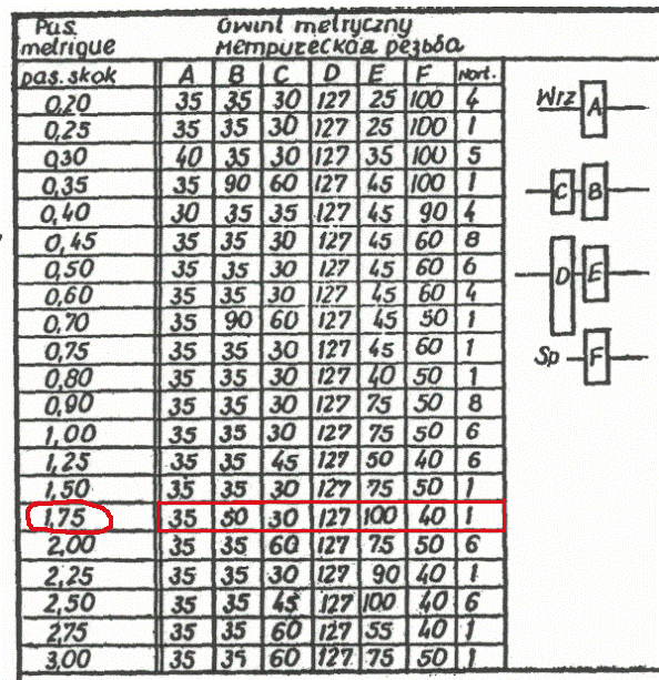

Witam!
Znalazlem DTR doteczace ustawien gitary, ale nie wiem za bardzo o co chodzi z literkami ABCDEF , jak mniemam sa to tryby, ale nie za bardzo wiem co wskazuja liczby podane w tabelce. Czy sa to srednice obrabianych elementow? Prosilbym o oswiecenie mnie w tym temacie :) Tokarka jest kombletna i posiada wszystkie tryby, ale aktualnie przesow jest za wolny do moich potrzeb. Element ktory chce obrobic ma srednice 29,5mm i chcialbym naciac gwint 1.75/1.5.

Litery oznaczają kolejne koła w przekładni.
Jeżeli znakiem * oznaczymy "zazębiają się" a znakiem + oznaczymy "są na tej samej osi", to dostaniemy łańcuch wrzeciono+A*B+C*D+E*F+skrzynka Nortona.
W deteerce masz rysunek.
Koła dobierasz według tabeli.
Niektóre posuwy można uzyskać na różnych kołach, przestawiając Nortona.
Odradzam nacinanie dzikich gwintów, potem się zapomina wymiary i są problemy.

Post napisał: BYDGOST » 26 kwie 2011, 23:40
Popatrz jeszcze raz na tabelkę z przełożeniami gitary. Z lewej strony tabeli, w pierwszej kolumnie, masz podany skok nacinanego gwintu. Już na to patrzyłeś i wiesz, że masz wybrać wiersz tabelki z liczbą 1,75. Teraz kolejne kolumny masz oznaczone literami od A do F i są to kolejne koła zębate, które mają znaleźć takie ułożenie w gitarze jak na rysunku po prawej stronie tabelki. Liczby oznaczają ilości zębów tych kół zębatych. Kolega tuxcnc powyżej opisał to, ale może jeszcze raz: na wrzecionie masz koło A ( czyli w Twoim przypadku koło z 35 zębami. To koło zazębia się z kołem B ( 50 zębów), które osadzone jest na wspólnej osi z kołem C ( 30Z). Teraz koło C zazębia się z kołem D (127Z), które z kolei jest na wspólnej osi z kołem E (100Z). Koło E zazębia się z kołem F (40Z), które jest osadzone na wałku wchodzącym do skrzynki Nortona. Skrzynka ma przełączaną dźwignię, która musi mieć określoną pozycję dla każdego gwintu i w tym przypadku jest to pozycja nr 1 ( ostatnia kolumna tabelki).
Popatrz na zdjęcia w mojej galerii. Są tam zdjęcia wielu podzespołów TSA 16 w także gitary i skrzynki Nortona. W razie co pytaj.

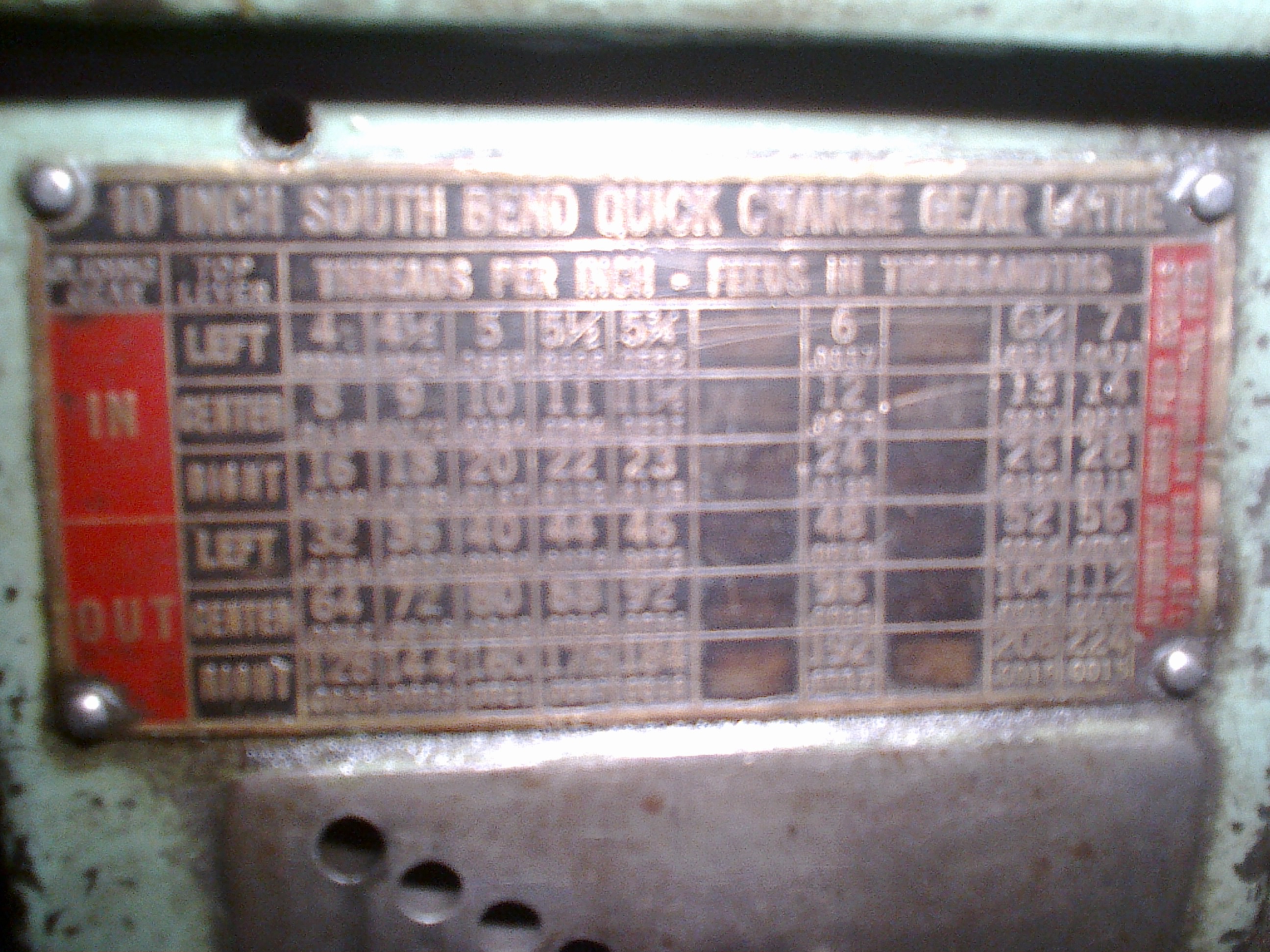

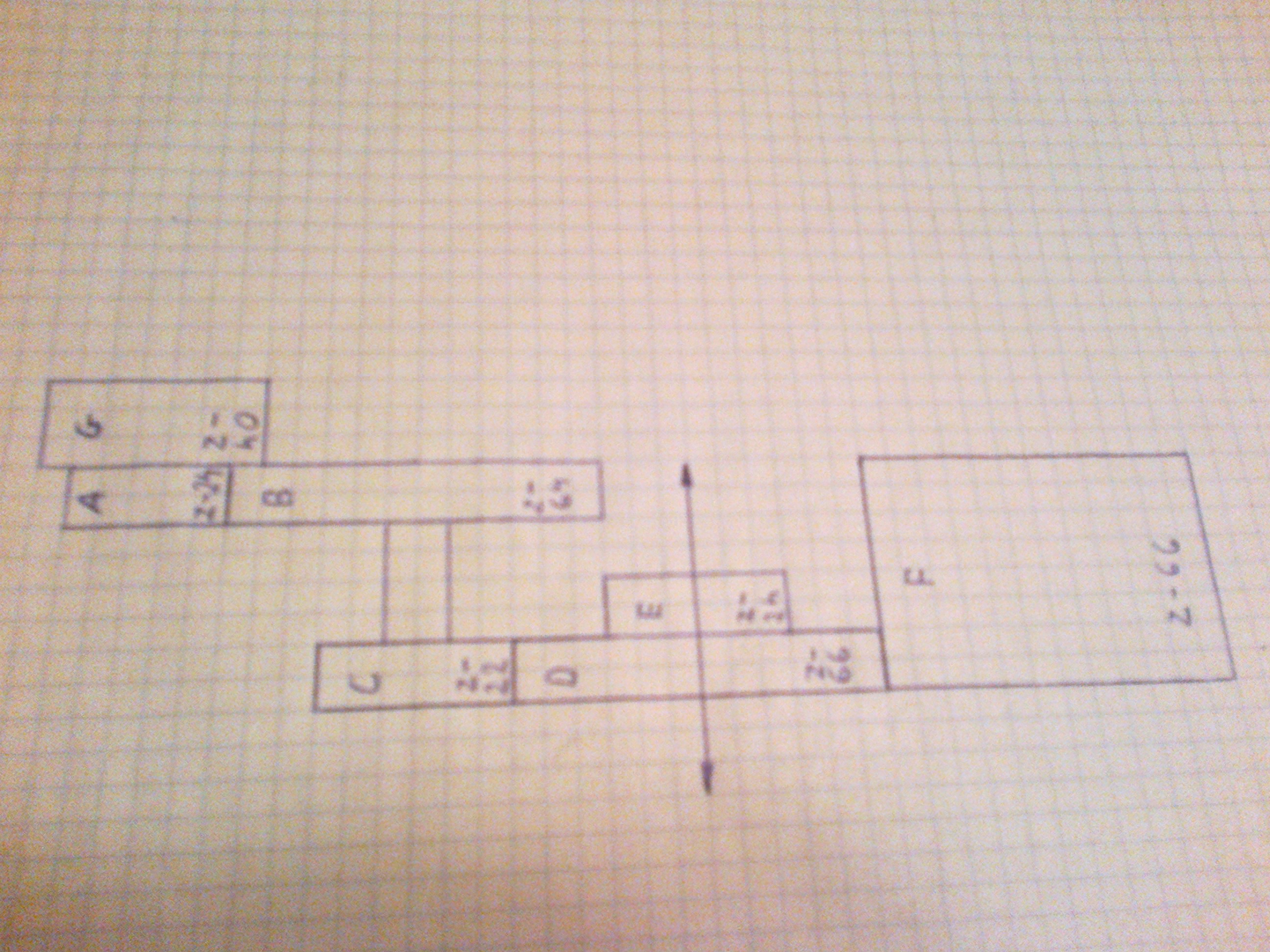

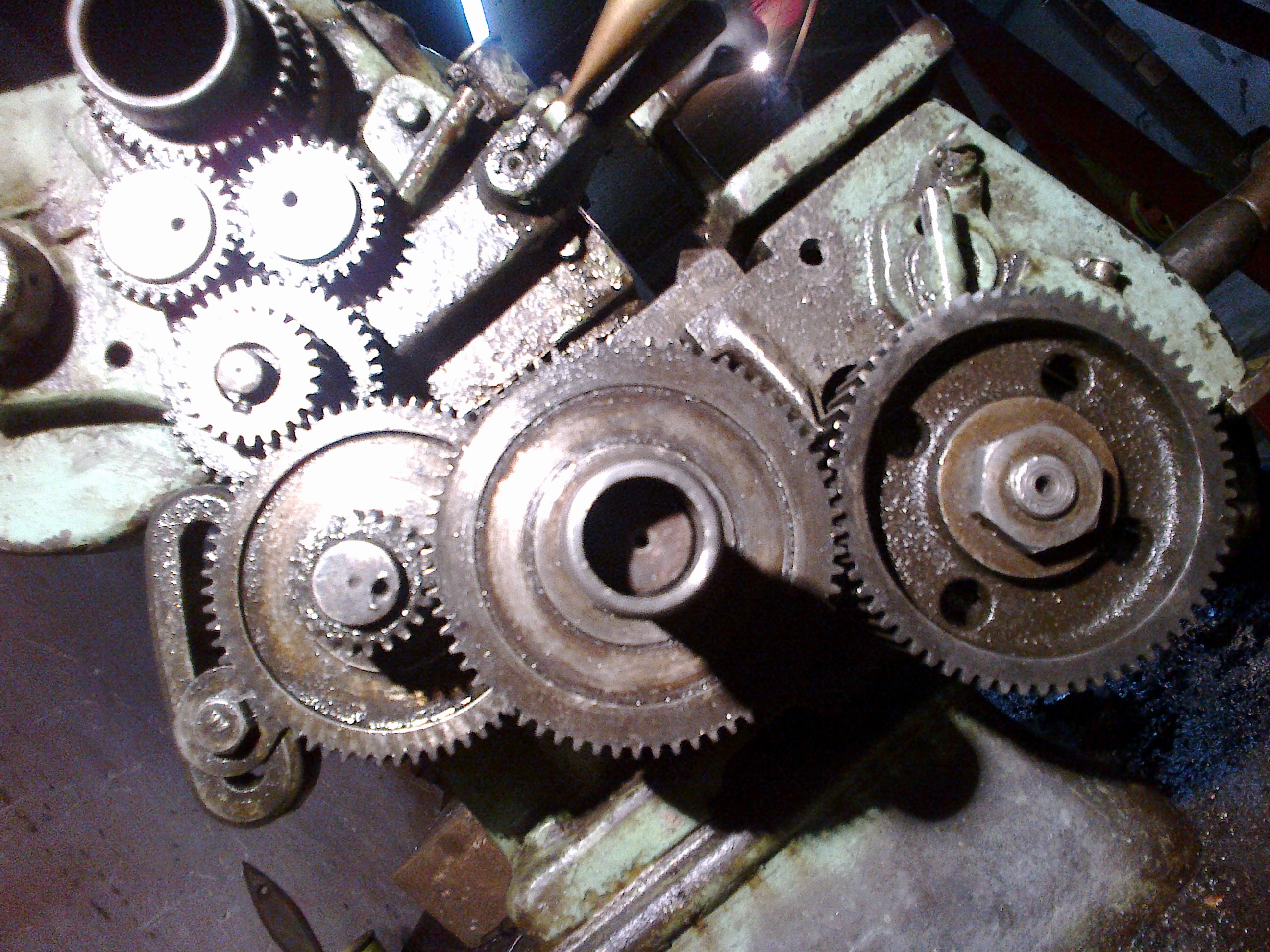

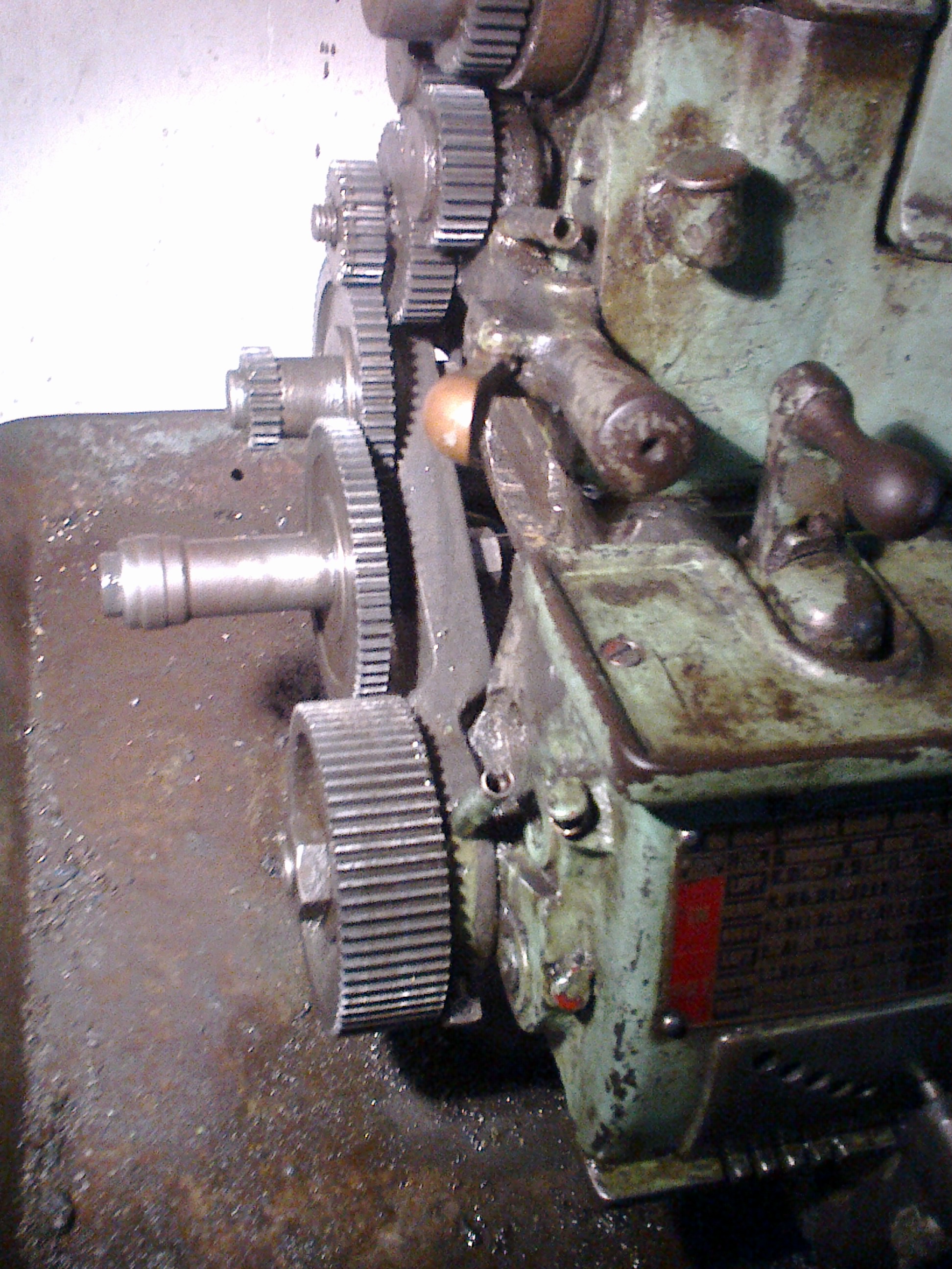

Witam serdecznie,
Posiadam tokarkę produkcji USA firmy South Bend 10” lenght of bed 4,5 catalog no. 8187RN i chciałbym nacinać gwinty metryczne o skokach 1-1,25-1,5-1,75-2-2,5-3, ale nie wiem jak to zrobić. Tokarka posiada skrzynkę Nortona na której jest tabliczka w calach i chyba nacina tylko gwinty calowe. Nad skrzynką Nortona jest dźwignia, którą przesuwając w lewo zwiększają się obroty śruby pociągowej, a w prawo zmniejszają. Śruba pociągowa ma 8 nitek gwintu na cal, średnica tej śruby to 20,5mm. Z innych źródeł dowiedziałem się, że można dorobić koła zębate do gitary. W tej tokarce wydaje mnie się, że gdyby trzeba było dorobić koła, to tylko koła A. Ponieważ inne koła nie mają regulacji wzg. swoich osi (nie można ich oddalać i przybliżać).
Proszę o pomoc w ustawieniu skrzynki Nortona oraz dobraniu (lub dorobieniu) kół z odpowiednią ilością zębów do gitary do podanych wyżej skoków gwintów.
Pozdrawiam i proszę o podpowiedzi. :smile:
ObrazekObrazekObrazekObrazekObrazekObrazek
Ostatnio zmieniony 01 sty 2013, 20:57 przez madziax, łącznie zmieniany 3 razy.
pabloid
Posty: 1030
Lokalizacja: ~ Kraków
Post napisał: pabloid » 30 gru 2012, 20:01
Obrazki daj w pionie bo rozwalają ekran.
To zmienne przełożenie służy do przechodzenia z posuwów do toczenia na gwintowanie.
Do przejścia z systemu calopwego na metryczny potrzebne ci koło 127 zębów. Resztę musisz sobie policzyć.
