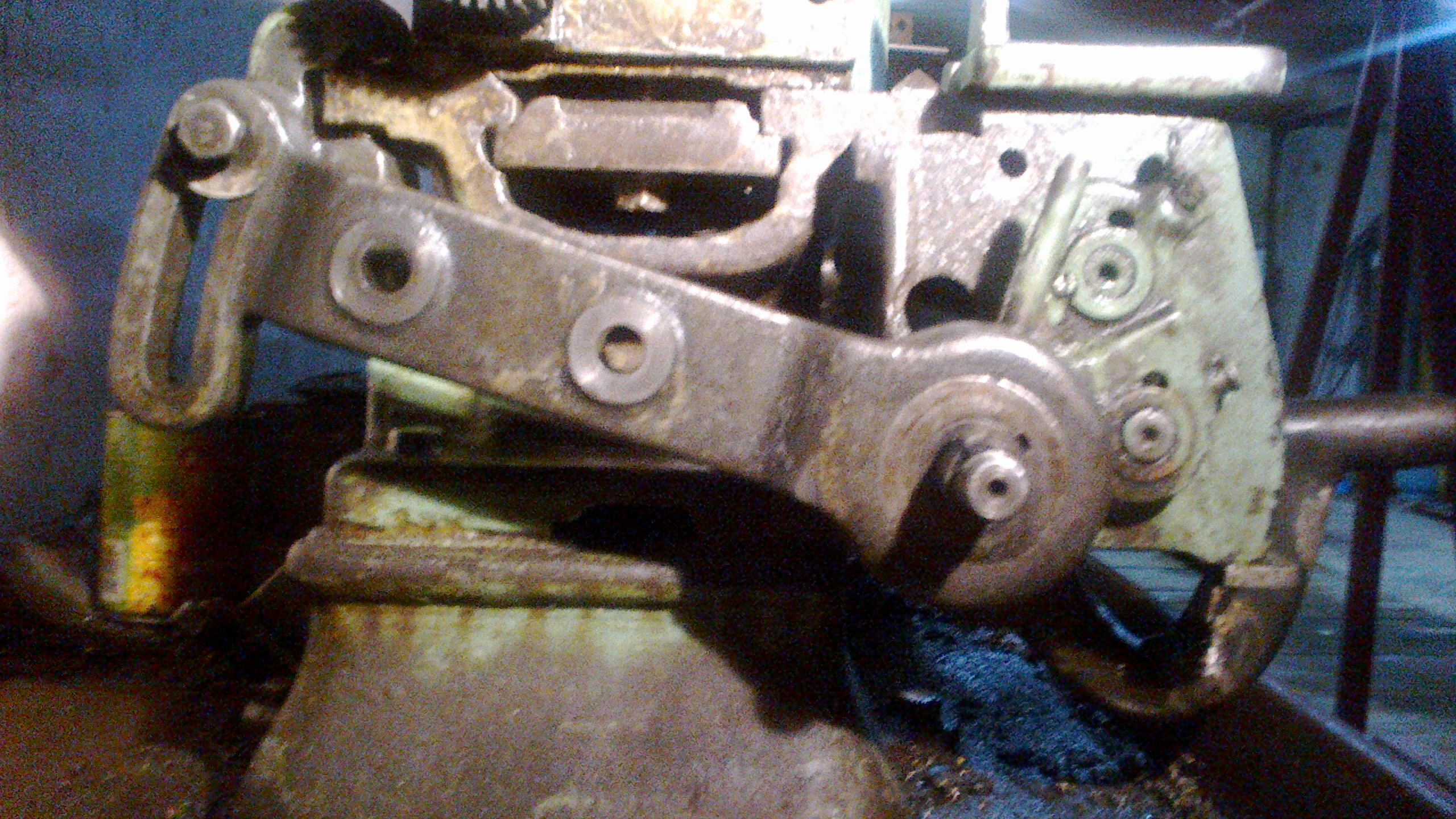

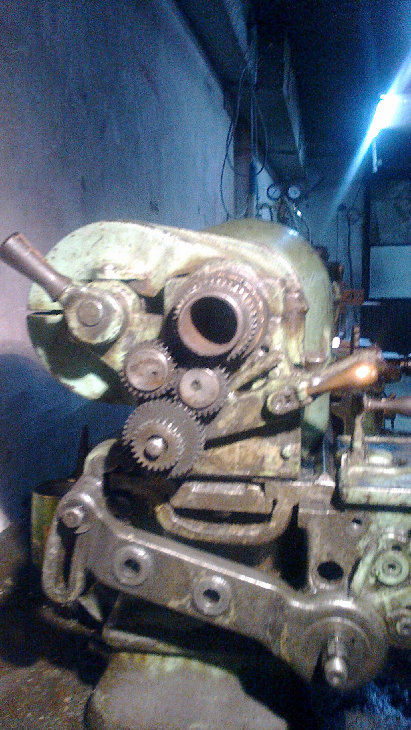

madziax, czy istnieje fizyczna możliwość przesunięcia koła A-24z w lewo o jego szerokość i 1mm, aby uzyskać coś takiego?

Może i jest możliwość przesunięcia koła A w lewo, ale trzeba wówczas dorobić takie same koło tylko szersze o jego szerokość + 1 mm lub dorobić dłuższą ośkę a miedzy koło A i G wstawić tulejkę dystansową.

Witam. Widzę, że się potwierdza to co myślałem, ale nie ważne. Więc można dorobić gitarę której własciwie nie ma w taki sposób jak na zdjęciu z podkładkami po obróceniu tego zdjęcia w pawo o 90 stopni. Potrzebne 3 koła 127, 105 i 100 zębów i pomysł na realizację. Powodzenia.

Jeżeli się da wstawić jako F koło 127z to proponuję rozważyć następującą konfigurację: koło F=127z, B=93z, zamienne A= 35, 40, 50 lub 60z.
Posuwy na obrót dla poszczególnych kół (A) przy położeniu dźwgini w poz. CENTER i Norton poz 1 :
35z - 0,875
40z - 1
50z - 1,25
60z - 1,5
Pozostałe posuwy x2 dla LEFT i x0,5 dla RIGHT. Dla Norton = 3 wartości z Norton = 1 pomnożone x0,8. Możemy uzyskać posuwy 0,5; 0,75; 1; 1,25; 1,5; 1,75; 2; 2,5 i 3 i trochę nietypowych. Najwięcej typowych uzyskamy przy A=50z - 0,5; 1; 1,25; 2 i 2,5 mm/obrót.

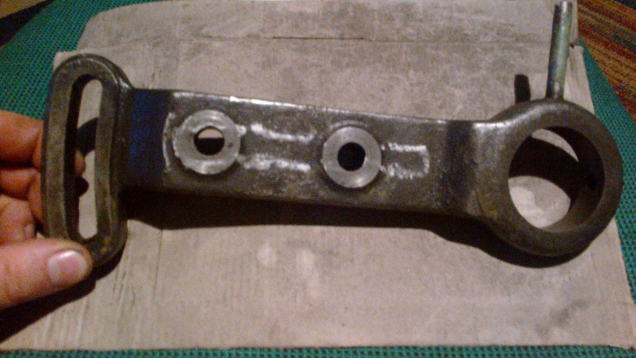

Mam wstawić w koło D - 93z a w koło C - 50z czy pozostałe koła zostają te same? Gdybym chciał tak zrobić to prawdopodobnie muszę w uchwycie gitary zrobić podłużny otwór. Wówczas będzie regulacja.

127z i 93z (93z pracujące tylko jako pośrednie) będą zazębione na stałe. 93z dlatego, że odległość środków zewnętrznych otworów wynosi 110xm (m= moduł). Docisk do koła A uzyskasz tak jak dotychczas przesuwając góra - dół ramię gitary. Musisz zobaczyć czy zmieścisz koło 60z w miejscu A. Oś koła 93z będzie w lewym okrągłym otworze ostatniego zdjęcia. Prawy okrągły (środkowy) nie będzie wykorzystany. Nic nie musisz frezować, 127z i 93z będą zazębione na stałe.
Reasumując - zachowując moduł w miejsce dotychczasowego A wybrane koło 35; 40; 50 lub 60z, w miejsce dotychczasowego B koło 93z, w miejsce dotychczasowego F koło 127z.

Podam średnicę kół dotychczasowych:
A - 37mm
B - 93 mm
C - 34mm
D - 96mm
E - 37mm
F - 96mm
G - 59mm
golot
Znawca tematu (min. 80)
Posty: 93
Rejestracja: 12 lis 2012, 21:59
Lokalizacja: Szczytno
#29
Post napisał: golot » 05 sty 2013, 22:05
Zamiast odpowiadać na PW podepnę tutaj może komuś jeszcze się przyda.
W sumie nie wiem czy to pomoże (rysunku na razie nie mogłem zrobić)
ale może chociaż te kilka fotek coś naświetli w sprawie.
w tym uchwycie było coś kombinowane
pozdro golot

Przepraszam za pomyłki w opisie kół. W mojej propozycji koła C, D i E znikają. Z podanych wymiarów wynika, że moduł wynosi +/-1,4. W związku z tym dla koła 60z na miejscu A odległość do osi koła B (na zdjęciu oś C i B) będzie wynosiła 107-108mm. Możesz sprawdzić czy to realne.
