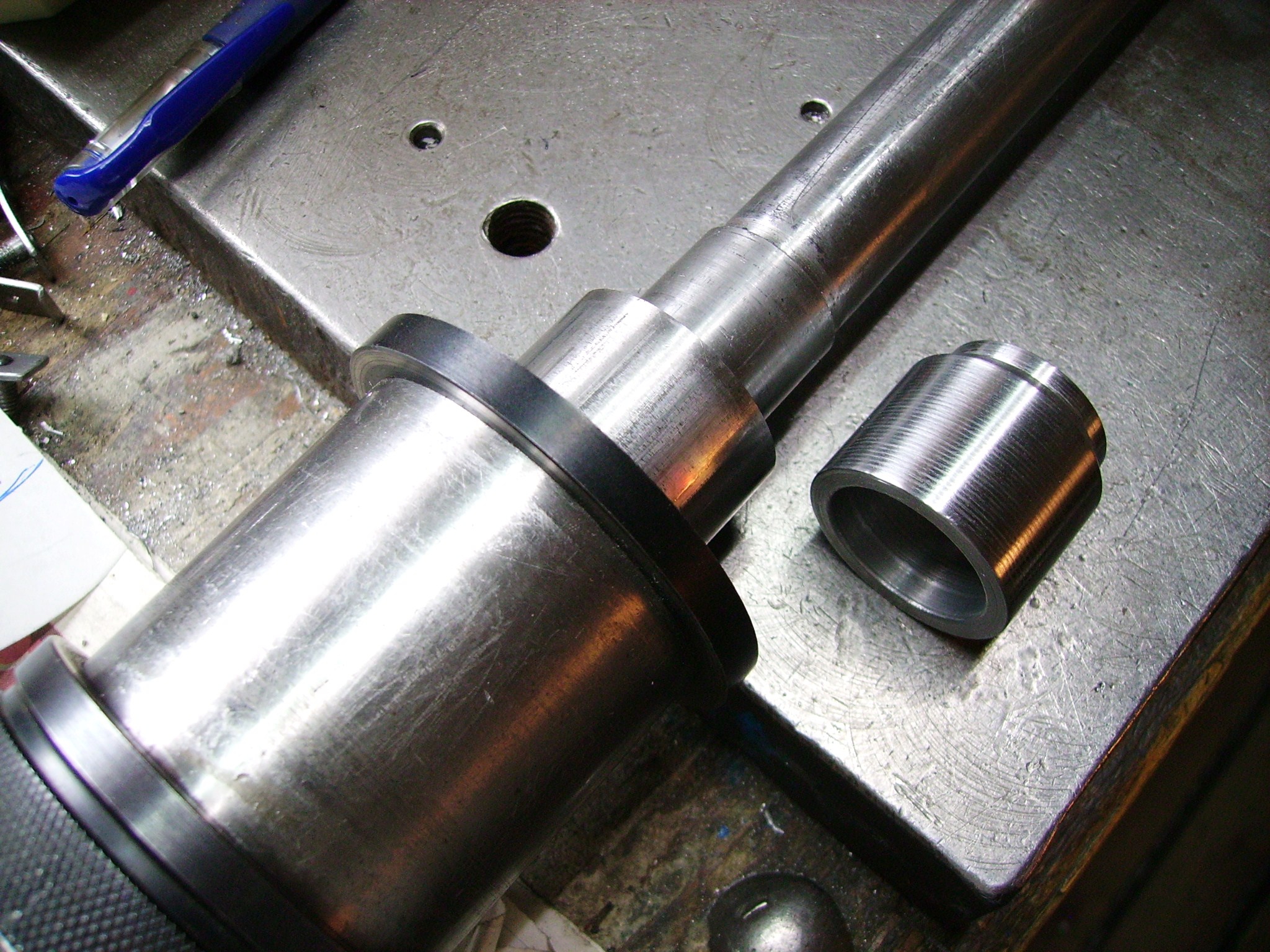

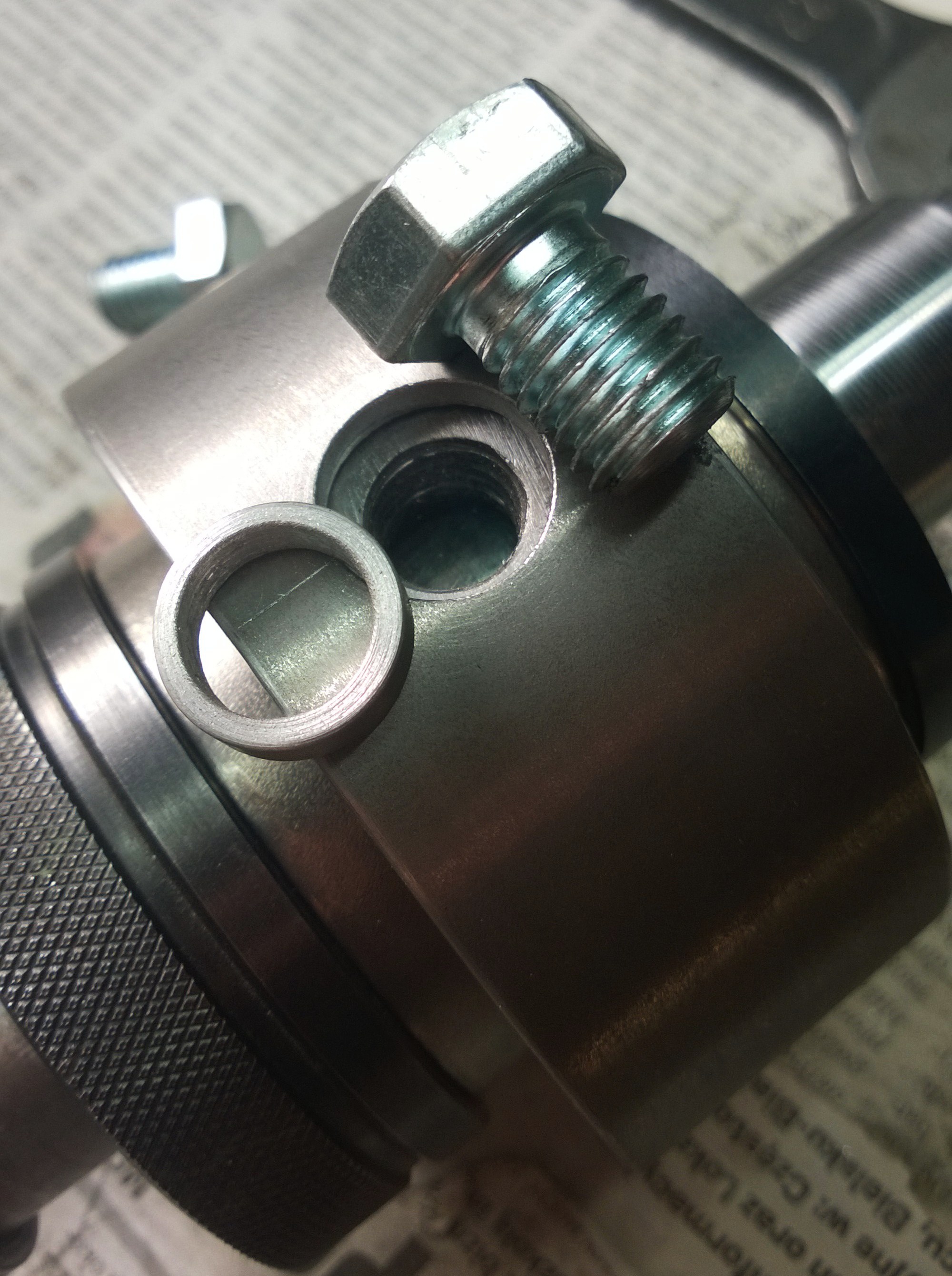

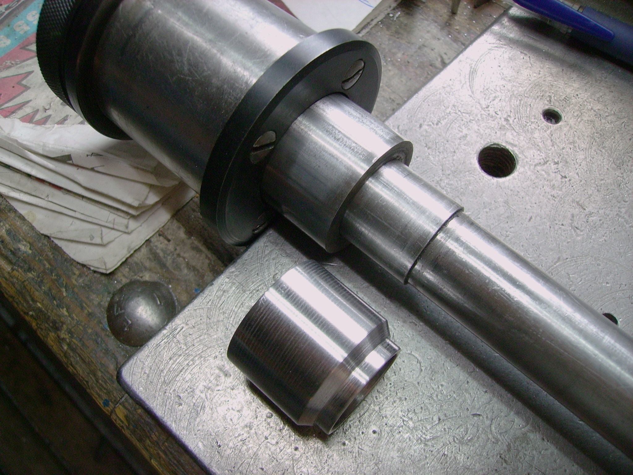

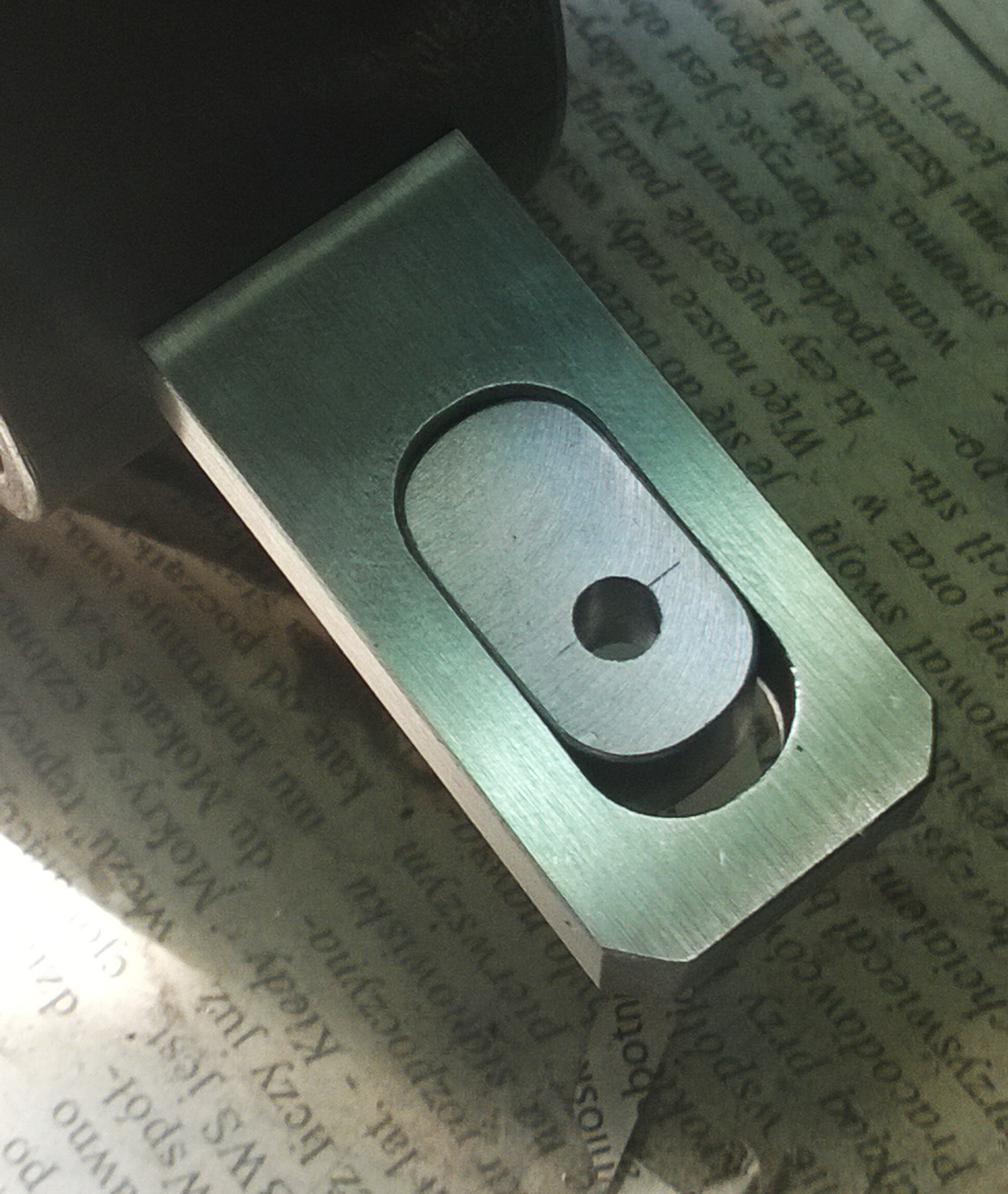

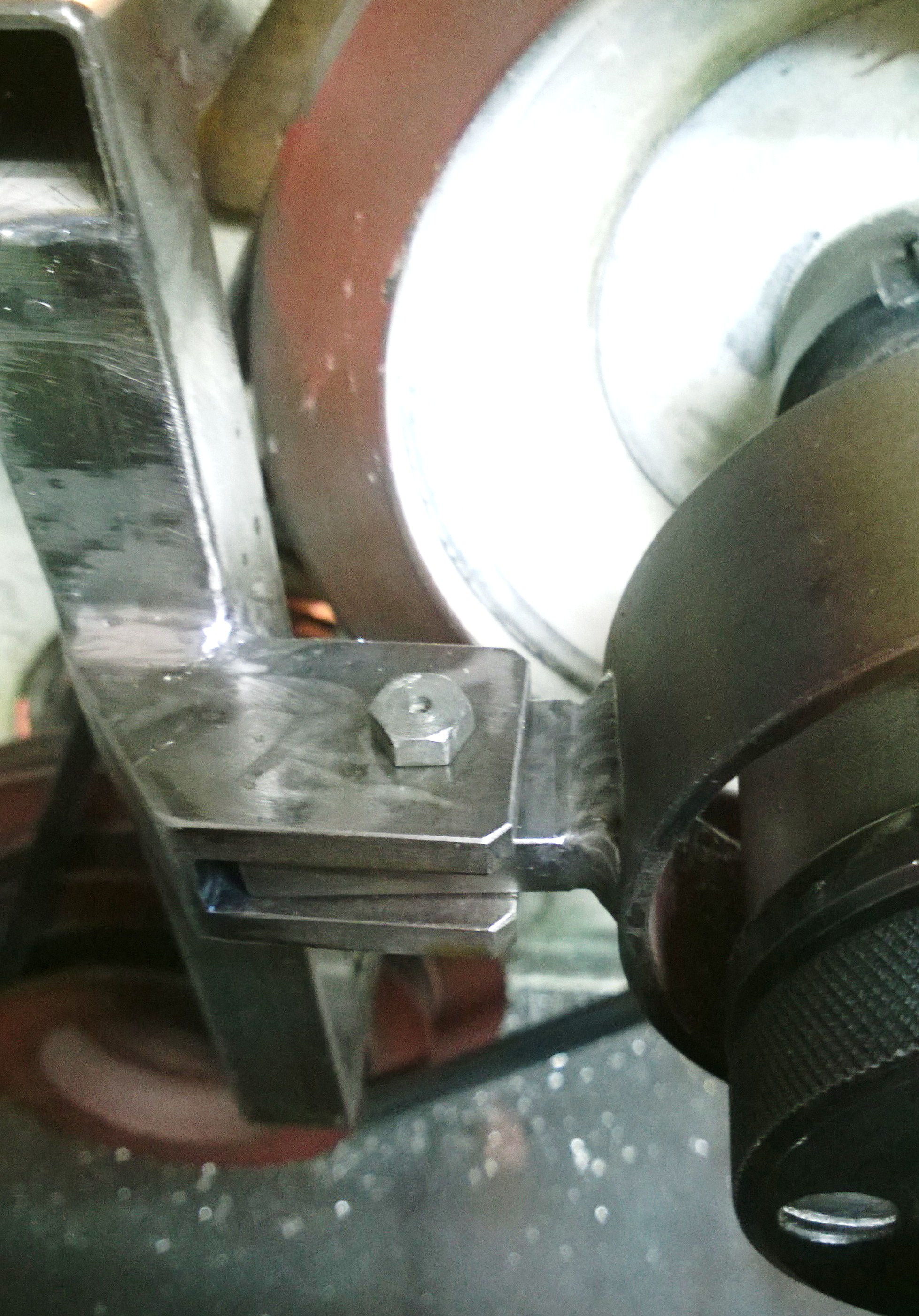

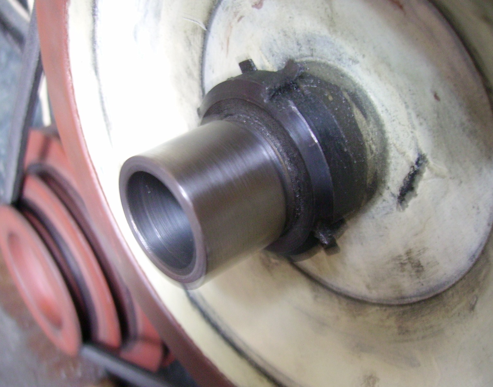

Post napisał: grawer » 18 wrz 2016, 22:23

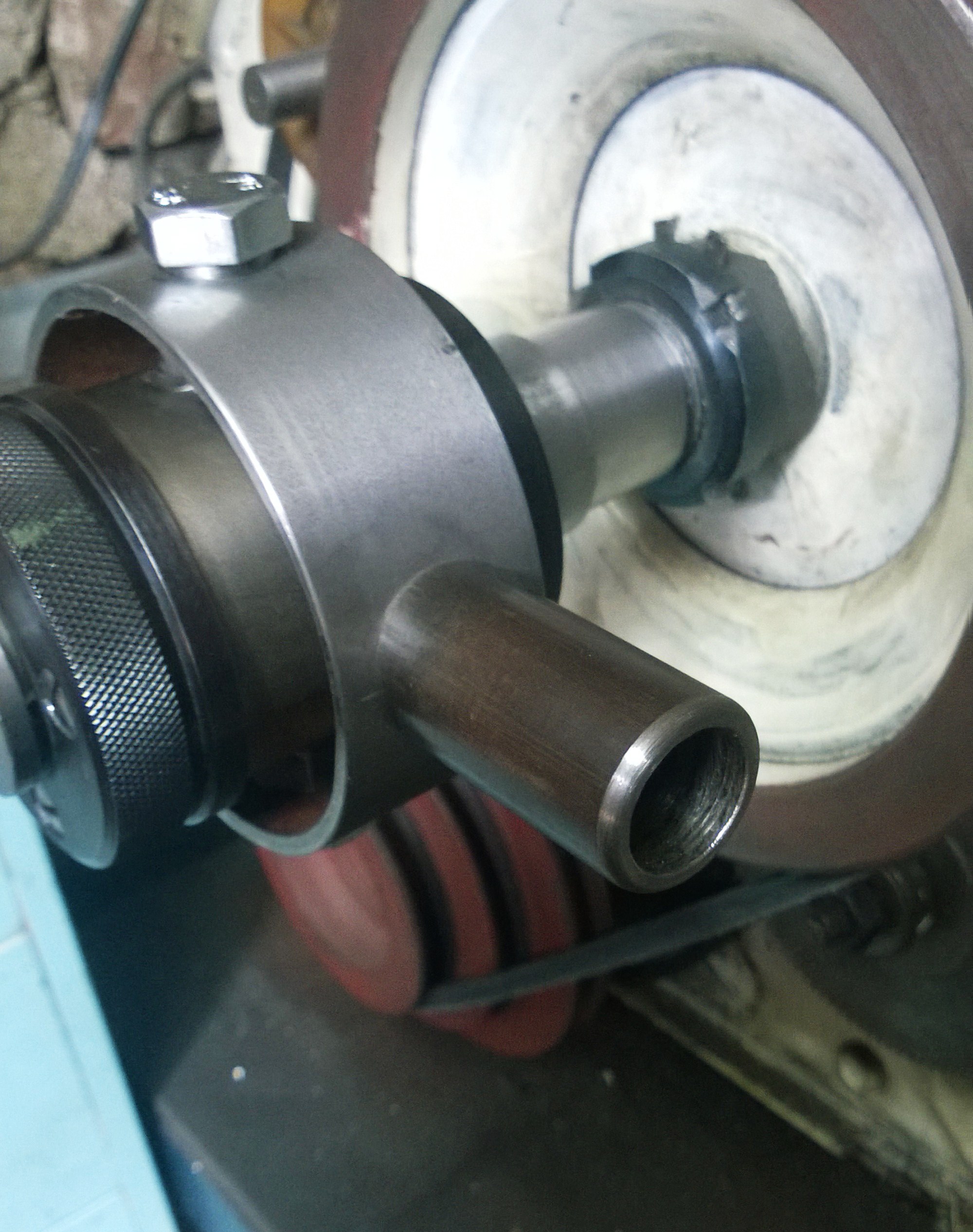

Długo nie pisałem z racji innych obowiązków i prac nie związanych z tym tematem.
Prace nad urządzeniem nie zaniedbałem i zbliżają się do końca.

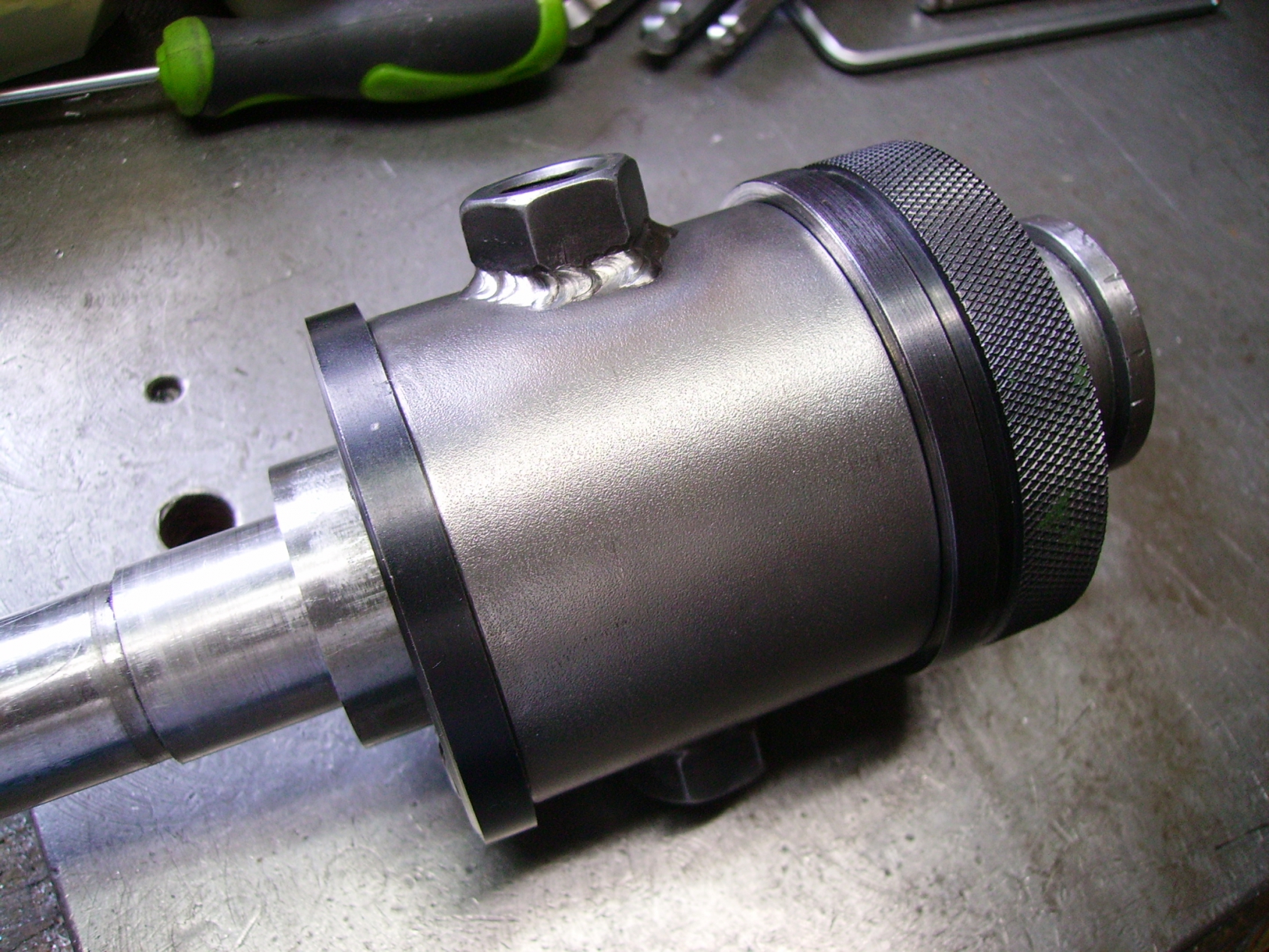

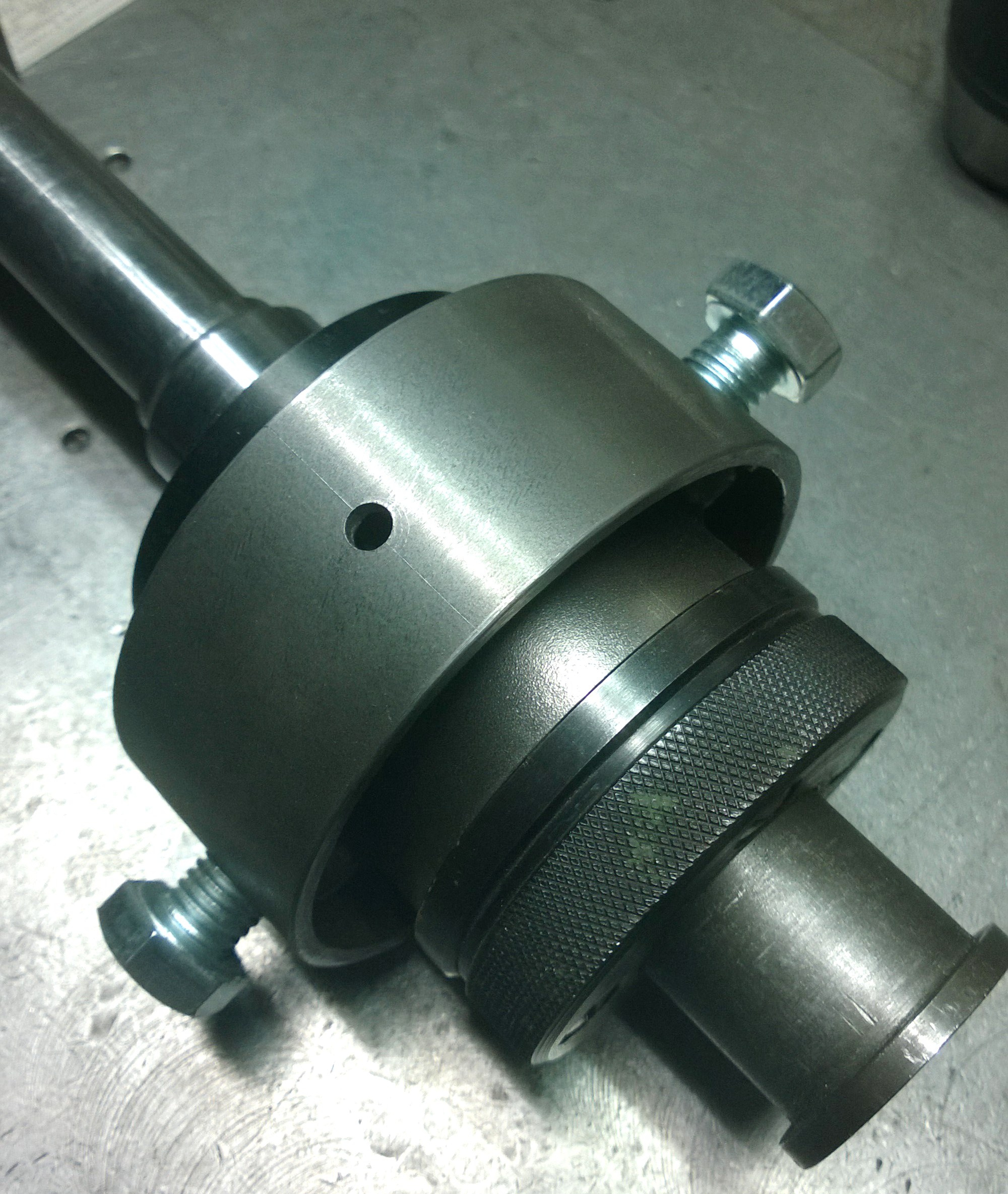

Urządzenie zostało dopasowane do mojej tokarki. Została skrócona rura do której są wkręcane tulejki zaciskowe. Kolega wykonał nowy gwint wewnątrz. Dotoczyłem tulejkę dystansową.
ObrazekObrazek

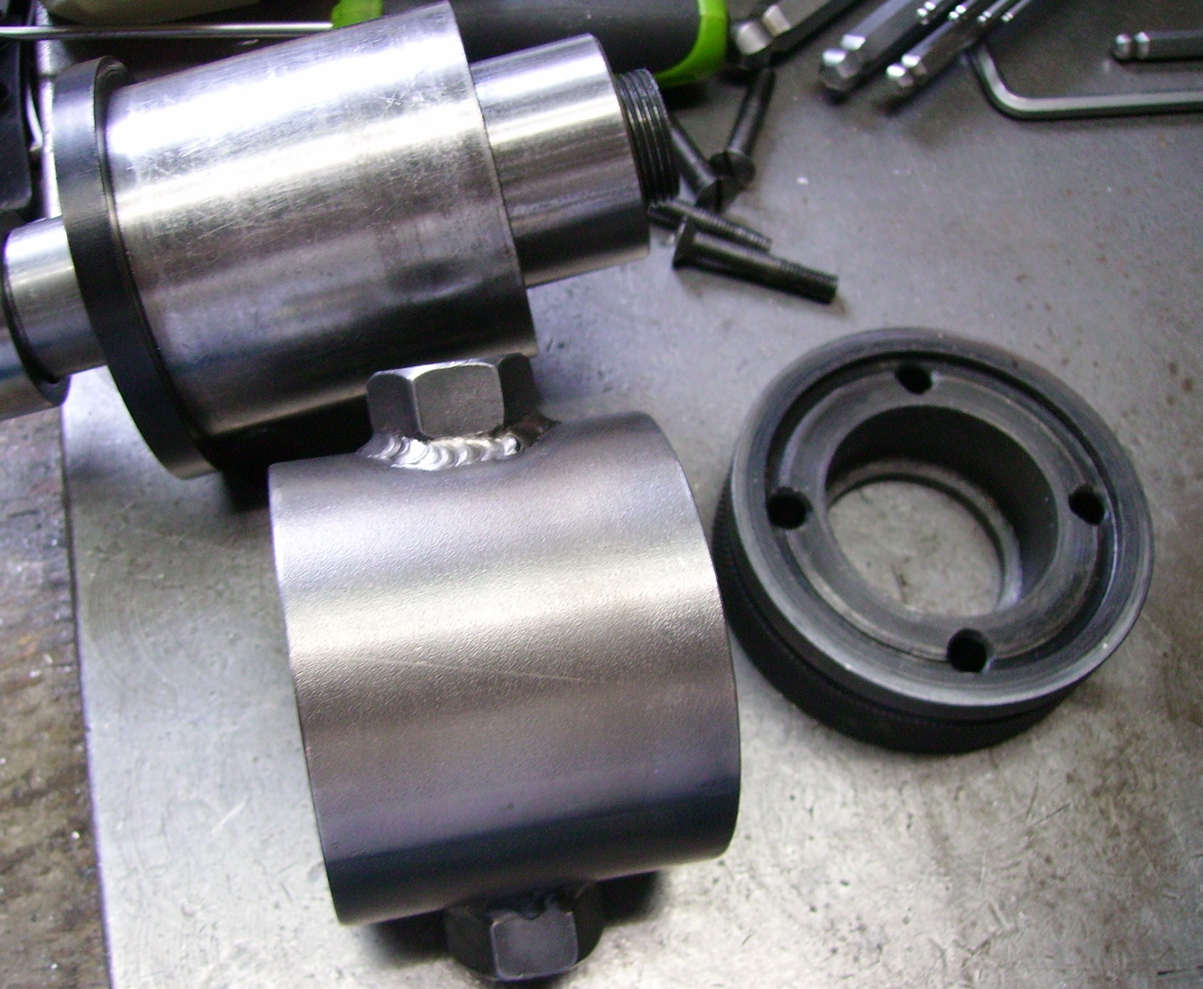

Z odcinka rury nierdzewnej wytoczyłem tuleję przesuwną, i dospawałem dwie nakrętki.
Do nich będzie mocowana dźwignia do zaciskania tulejek. Sprawdziłem na sucho, wszystko działa prawidłowo. Zobaczę jak się zachowa w czasie pracy.
ObrazekObrazek
Na razie tyle.
rc36
Posty: 2386
#67
Post napisał: rc36 » 18 wrz 2016, 23:16
Dobra robota, jak skończysz to nagraj filmik z pracy tego urządzenia.

czym taki zacny spawik wykonales, tigiem ?

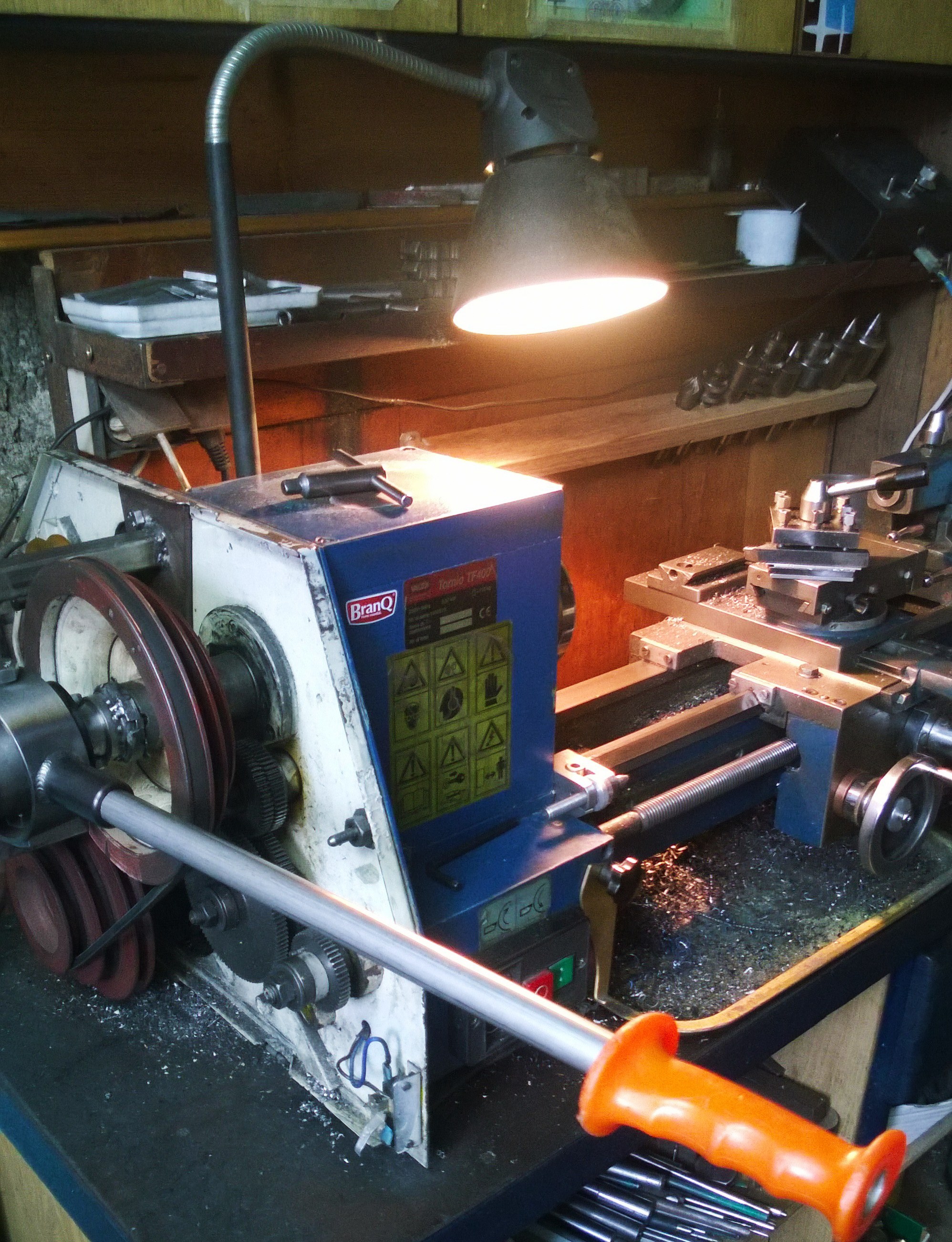

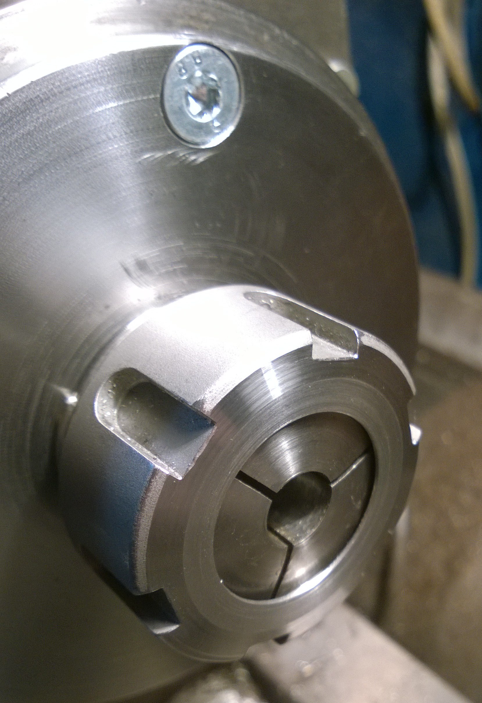

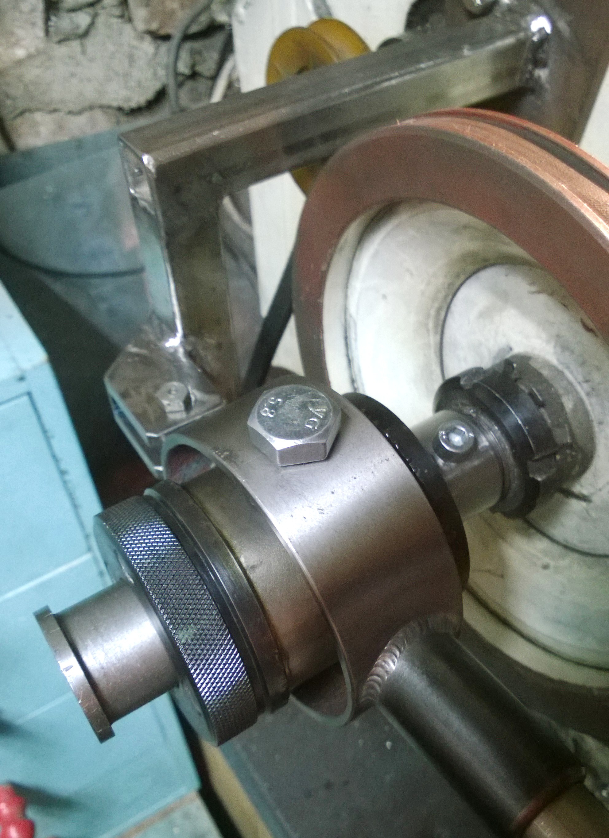

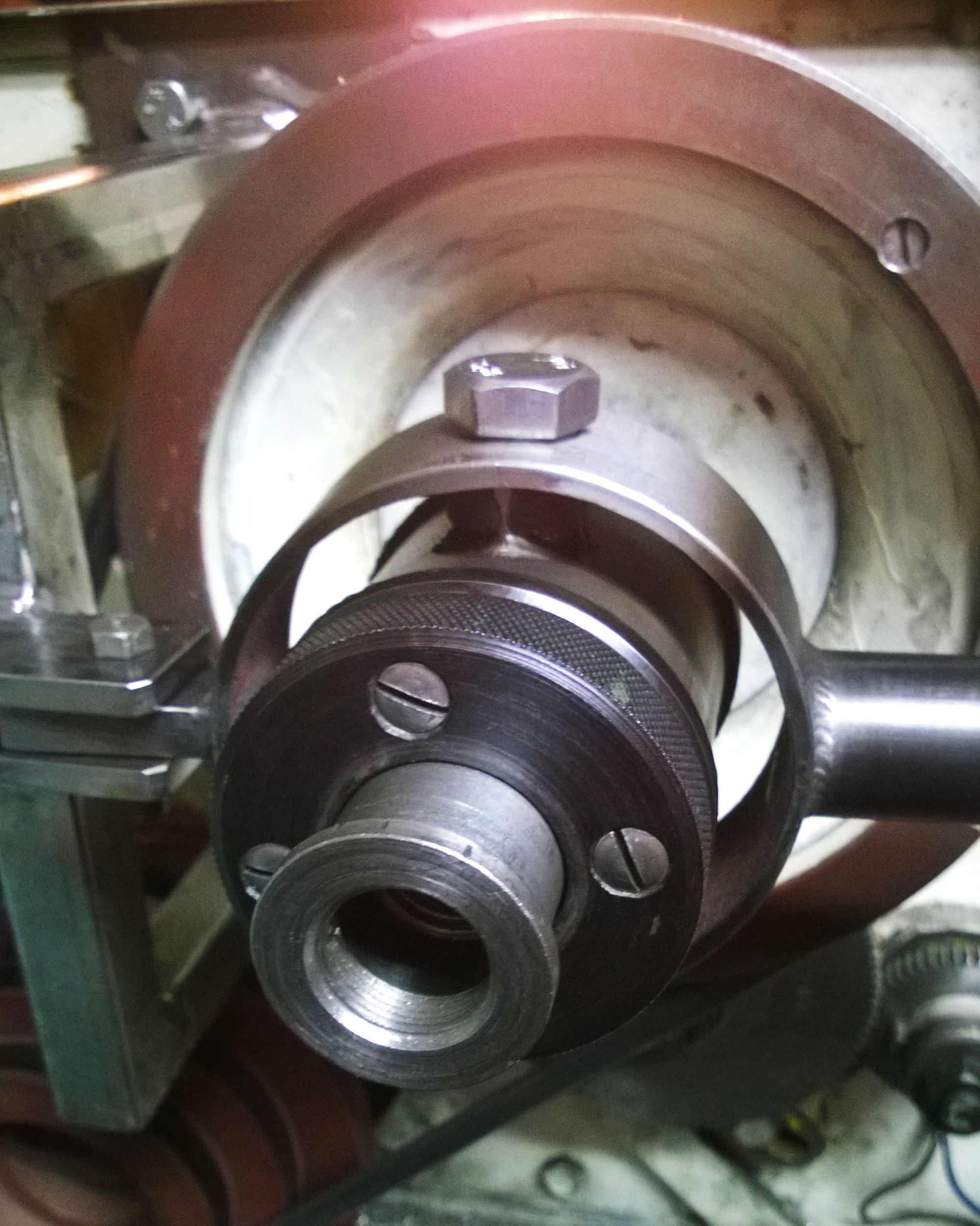

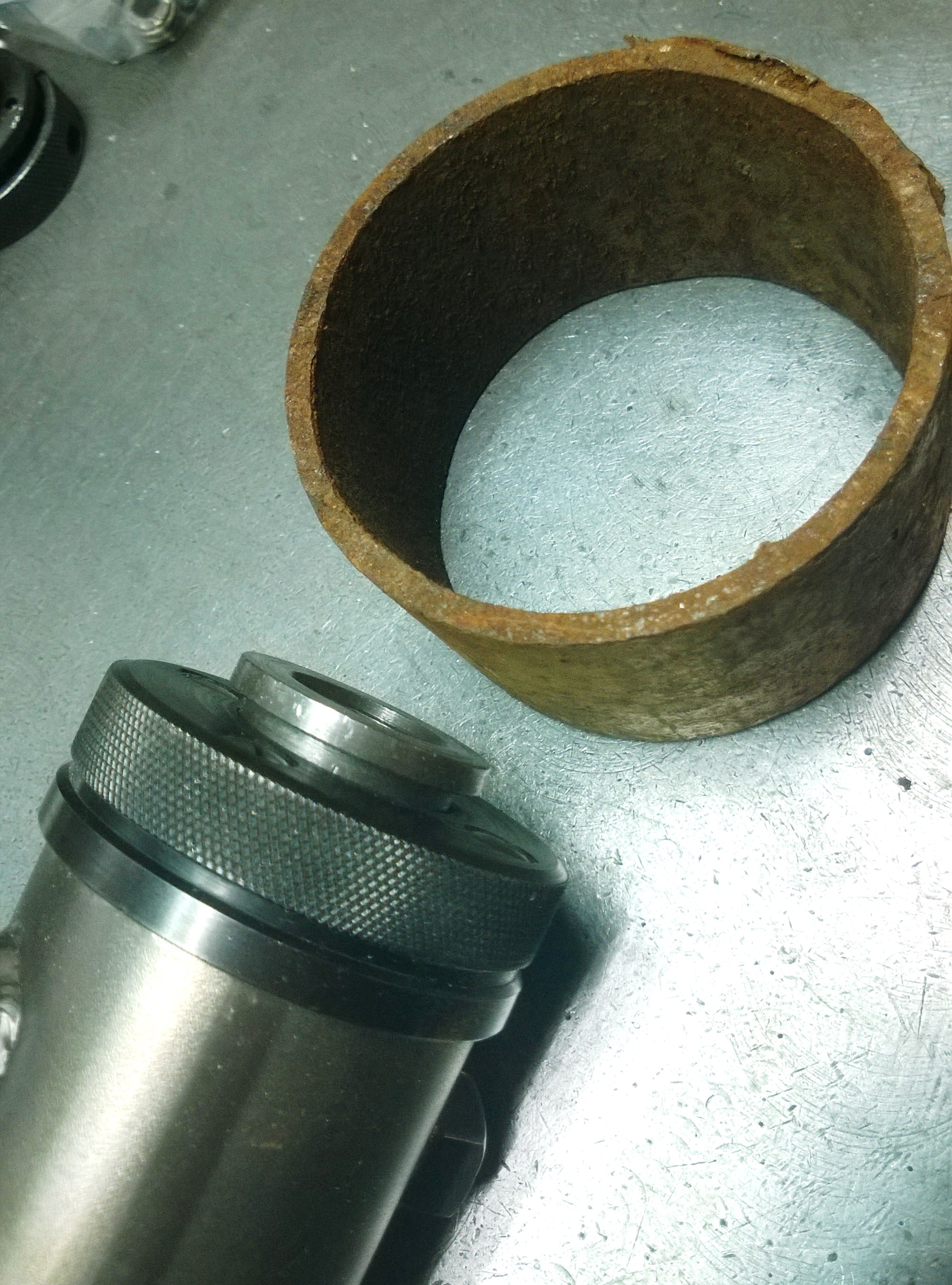

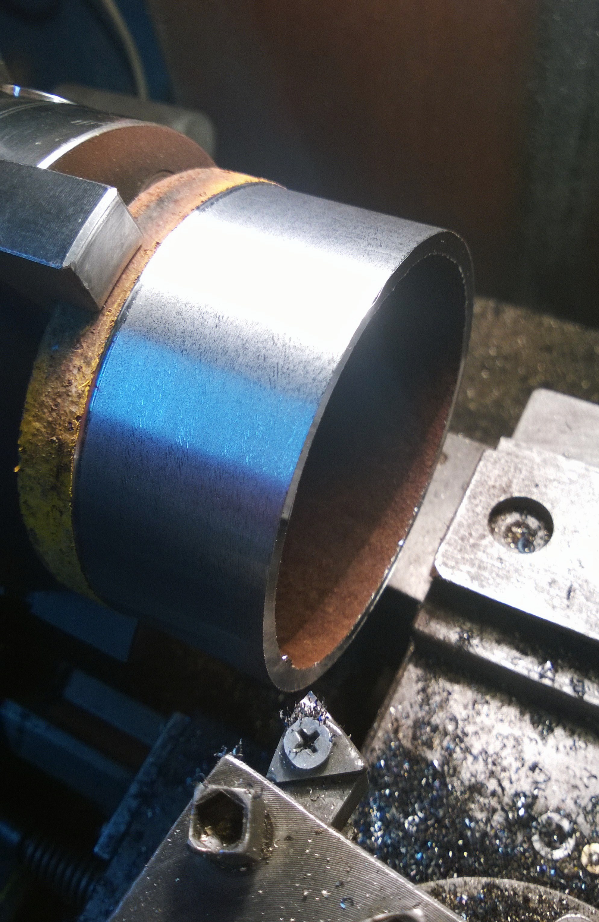

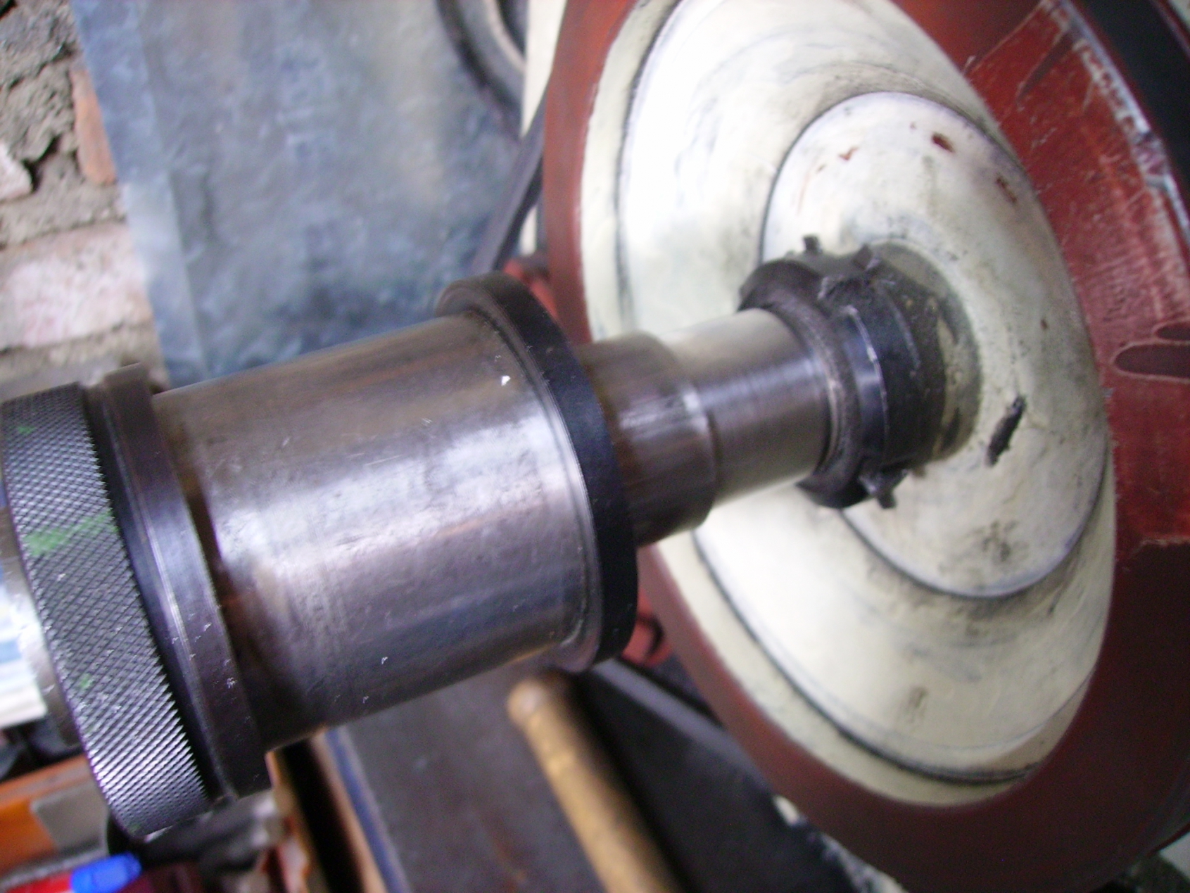

Post napisał: grawer » 15 maja 2017, 23:20
Ciągniemy temat dalej. Zacny spaw, to dzieło mojego kolegi.
Zdobyłem na złomie odcinek rury pasujący idealnie do moich potrzeb.
Dzisiaj ją obrobiłem na potrzebny wymiar i powierciłem.
Zrobiłem wstępne przymiarki. Zostało zrobić łożyska, ramię i mocowanie oraz dopasować śruby na wymiar.
ObrazekObrazekObrazek
18 maja.
Prace poszły do przodu. Zrobiłem zawieszenie dźwigni zaciągającej oraz wstępnie zmontowałem całość. Próba na sucho wypadła pozytywnie. Rozłożyć, pomalować i używać.
ObrazekObrazek
ObrazekObrazek
ObrazekObrazek
ObrazekObrazek

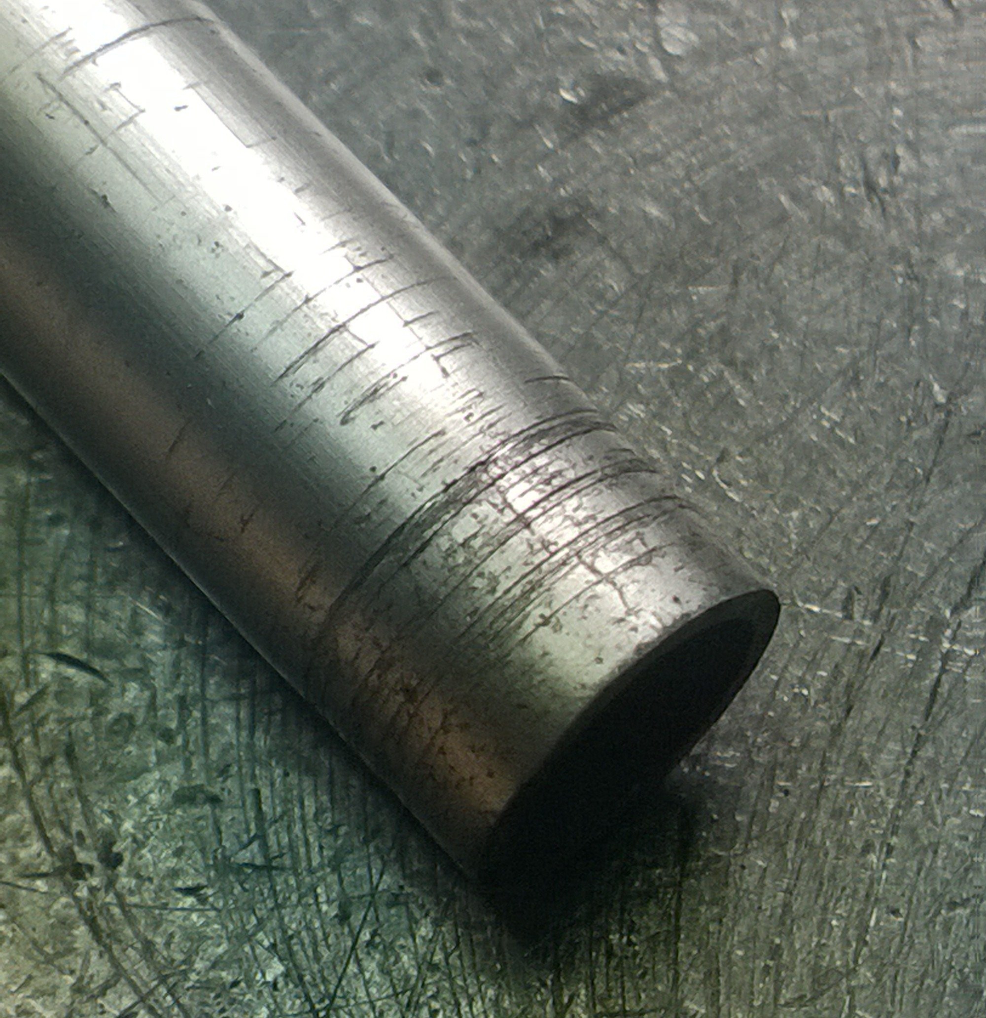

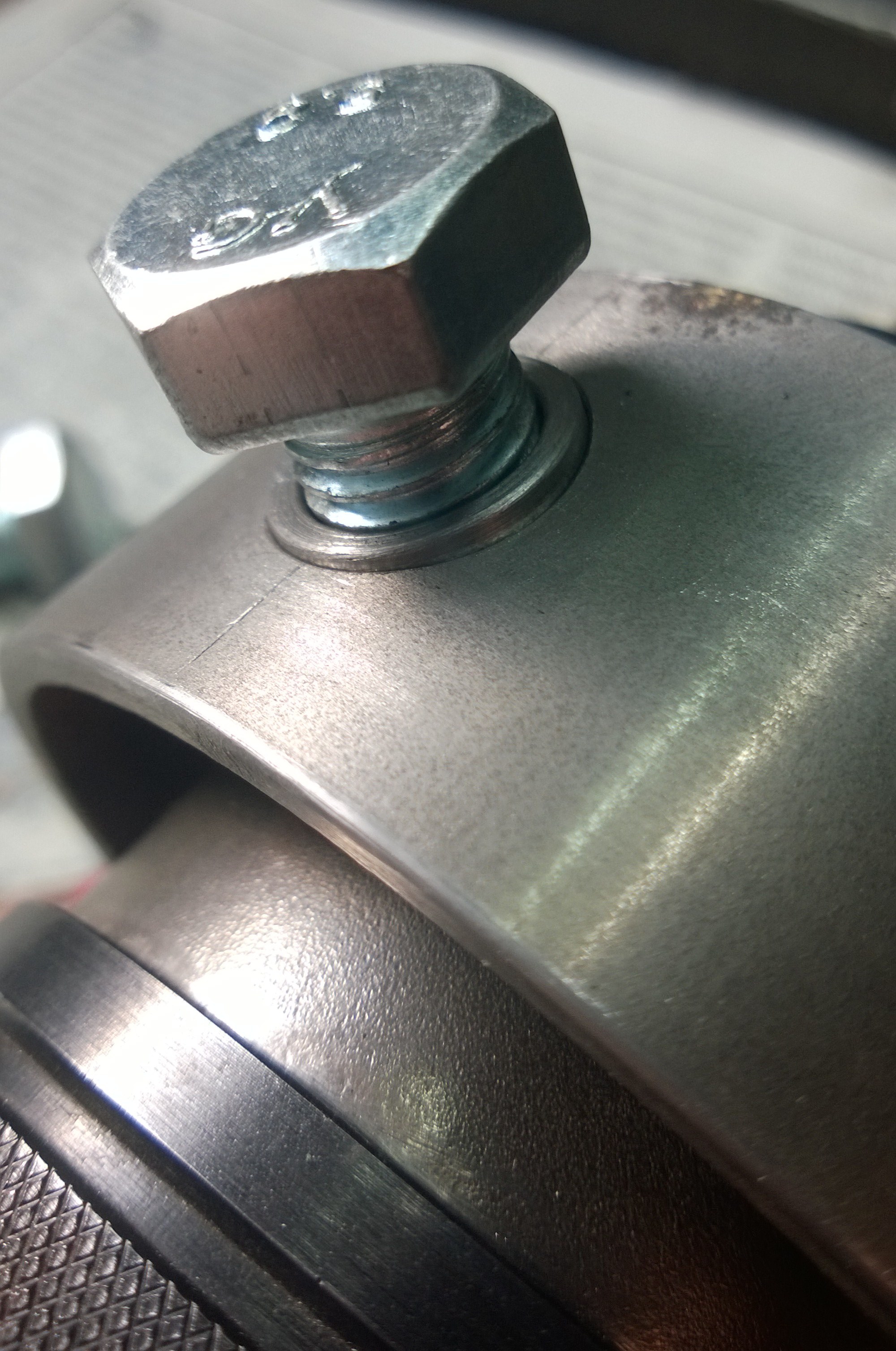

Post napisał: grawer » 23 maja 2017, 21:49
Jeszcze dwa zdjęcia.
Dorobiona rękojeść by lżej i wygodniej można operować mechanizmem zaciskowym.
Zdjęcie rurki obrazuje siłę zacisku. Rurka Φ10mm po parokrotnym zaciśnięciu w tulejce na długości 5mm. Zmniejszyła wymiar o 0.3 mm.
