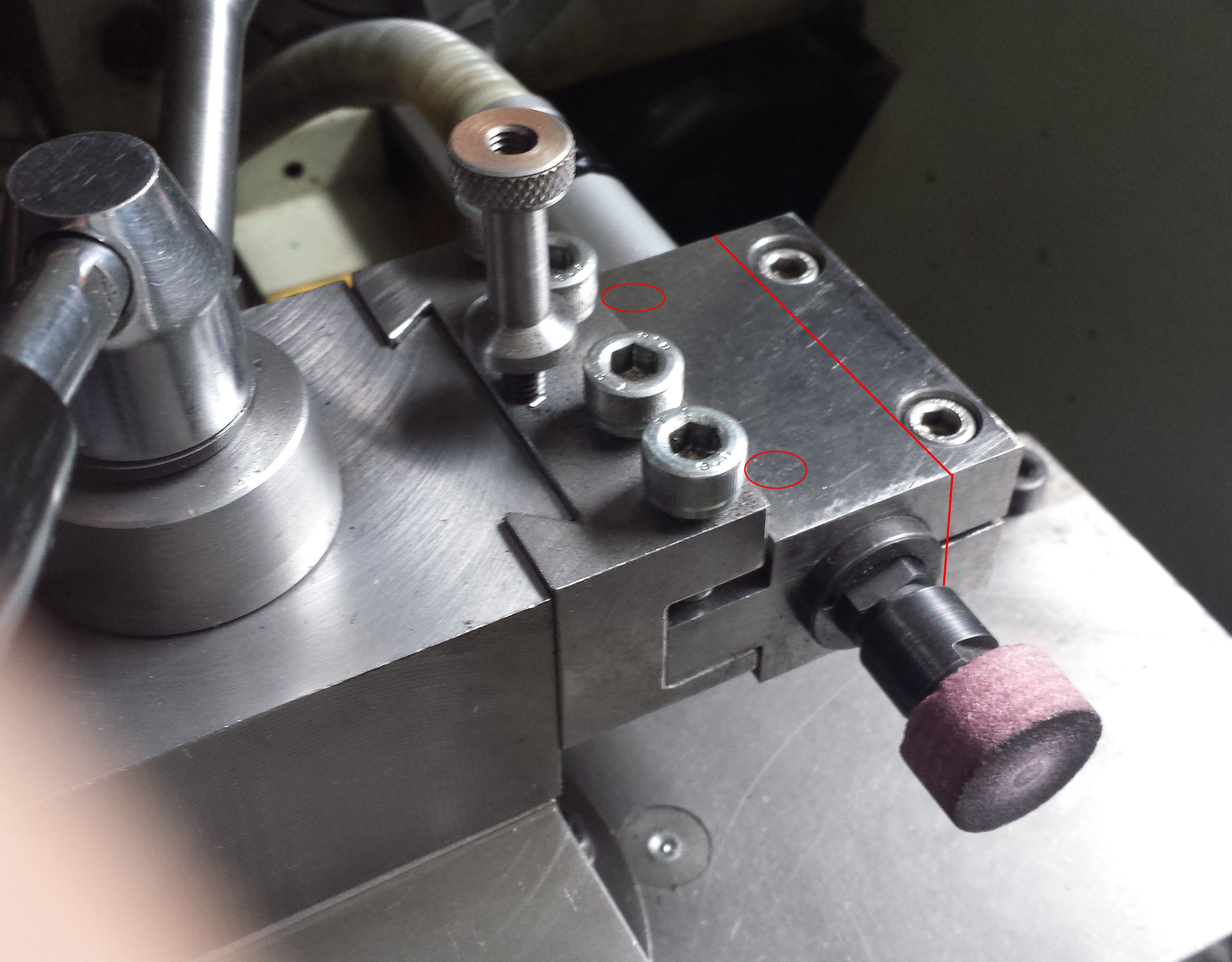

Kupiłem swego czasu takie małe pneumatyczne coś i miało w zestawie tulejki pod kamyki z trzpieniem 3 i 6mm. Na fotce kamień z trzpieniem 6mm :mrgreen:
Fakt mocy większej toto nie ma ale coś uskrobać się da baaardzo powoli.
Dla potomnych nie róbcie uchwytu takiego jak mój i podobny przedstawiony na fotce nieco wcześniej sprawi on kłopoty przy próbie szlifowania jakiegokolwiek dłuższego elementu np wałek podparty kłem. Poprostu średnice kamieni są za małe i nie da się podejść boczną krawędzią (szlifowałem od czoła kamienia). następny uchwyt jaki popełnię będzie miał nieco odwrócony sposób mocowania. Czyli śruby zaciskające w miejscu oznaczonym czerwonymi kółkami i usunięta/przesunięta część oznaczona czerwoną linią, tak aby sama szlifierka była jak najbliżej krawędzi kostki.
Posty w temacie: 10
Posty: 12407
#55
Post napisał: RomanJ4 » 30 sie 2016, 11:39
rdarek pisze:nie da się podejść boczną krawędzią (szlifowałem od czoła kamienia)
Ale można skośnie przedtem zdiamentowawszy obwód kamienia
Tu co prawda inny sprzęt i konfiguracja, ale też skośne ustawienie do szlifu po zdiamentowaniu kamienia..

RomanJ4 pisze:Ale można skośnie przedtem zdiamentowawszy obwód kamienia
Mowa o obciągnięciu ściernicy? :mrgreen: tylko proszę bez dwuznaczności.
Tak była wyrównywana miałem najpierw założoną nawet ściernicę stożkową po czym założyłem walec i wyprofilowałem mniejszy stożek, jednak nadal było coś nie tak i powierzchnia wychodziła masakra. Zmieniłem ściernicę i zdecydowałem się na szlifowanie czołem właśnie ze względu na brak możliwości podejścia powierzchnią boczną. A chciałem tak jak bozia przykazała :???:
Fakt oprawka szlifierki była zrobiona z założeniem szlifowania drobnych elementów między innymi szczęk ale życie życiem.
Teraz będę robił nieco inne mocowanie szlifierki i ewentualnie malutką fortunkę, zakładam użycie tulejek ER11. i oprawkę na większe ściernice o średnicy około 80mm.
