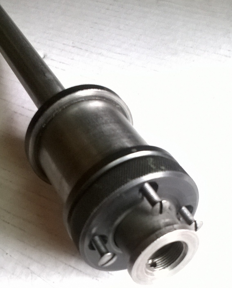

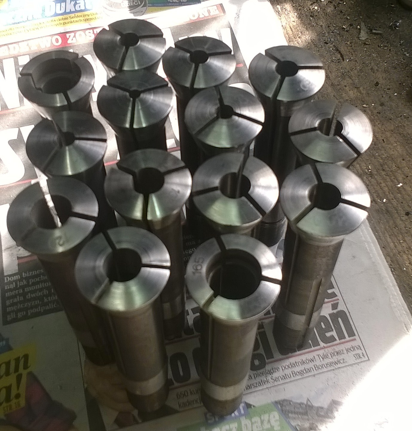

Koledzy proszę o pomoc. Dostałem niekompletne urządzenie do tulejek zaciskowych. Fajna sprawa by była gdyby to można zastosować do mojej tokarki. Prześwit wrzeciona mam około 21mm. Rura w tym urządzeniu ma 22mm. Te dwa milimetry to da się powiększyć. Problem w niekompletnym urządzeniu. Orientacyjnie wiem jak to działa. Ale potrzebuję szczegółów.
Może ktoś ma jakieś szkice, rysunki, zdjęcia lub wymiary brakujących części to chętnie skorzystam z pomocy. Dźwignia z widełkami i mocowaniem do tokarki to nie problem. Chodzi o część główną zaciskającą tulejki. Poniżej zdjęcie z netu w/w urządzenia.
A tutaj to co ja posiadam.
ObrazekObrazek

Post napisał: kolec7 » 08 lip 2016, 11:54
Czyli z grubsza w całym zestawie brakuje Ci oprawki, w którą byłaby wciągana tulejka zaciskowa.
To górne zdjęcie przedstawia mechanizm tulejek z TSA-16.
Na Twoich zdjęciach nie widać mechanizmu dźwigniowego? Posiadasz go, czy tylko masz rurkę, która ciągnie przez wrzeciono tulejki?
Tulejki, które pokazujesz, to coś podobnego do DIN 6341.
Jakby na to nie patrzeć, musisz kilka elementów dorobić.
Miałem podobnej natury problem w mojej TSB-20. Mianowicie posiadałem niekompletny zestaw oryginalnych tulejek.
Rozwiązałem ten problem, sprzedając to niekompletne oprzyrządowanie i dorobiłem sobie taką przejściówkę z TSB-20 na popularne tulejki ER-32.
https://drive.google.com/open?id=0B9W-o ... 0pVMzJXM28

Post napisał: grawer » 09 lip 2016, 09:58
Rzecz w tym że tych tulejek mam ładny zestaw, i chciałbym to wykorzystać.

Czyli co masz tak na prawdę?
Kilka tulejek i rurkę z gwintem pasującym do tulejek? Tak?
Do tego średnica rurki jest o milimetr za duża w stosunku do przelotu wrzeciona!
Czyli musisz dorobić:
- oprawkę tulejek pasującą do zamka wrzeciona, twojej tokarki,
- mechanizm dźwigniowy wciągający tulejki, montowany na wrzecionie od strony napędu,
- powiększyć przelot wrzeciona.
W oryginale, to co pokazałeś na zdjęciach, tak jak już pisałem wcześniej, pochodzi z tokarki TSA-16 i w detalach konstrukcyjnych w dokumentacji wygląda mniej więcej tak (rysunek zaczerpnięty z DTRki TSB-16:

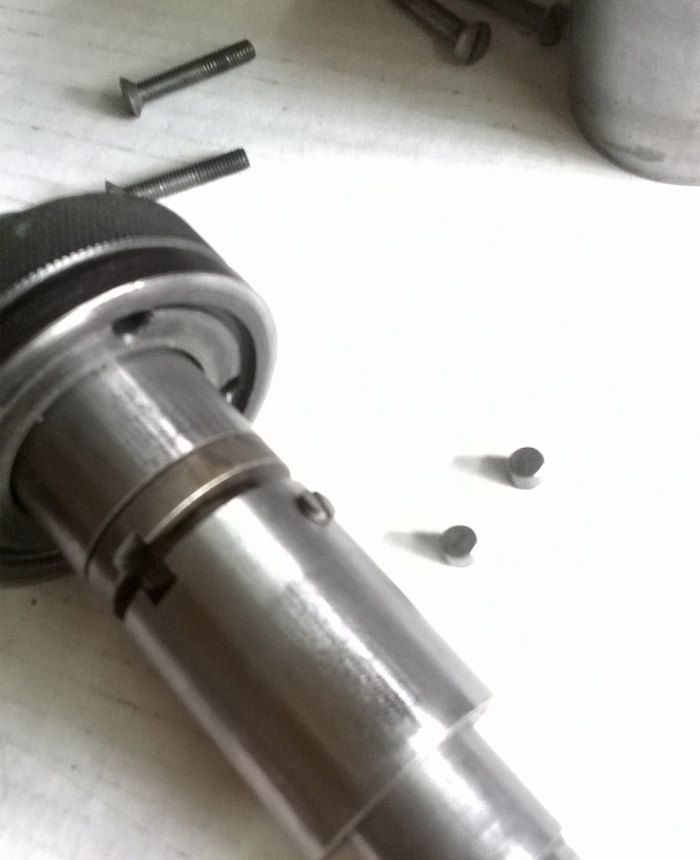

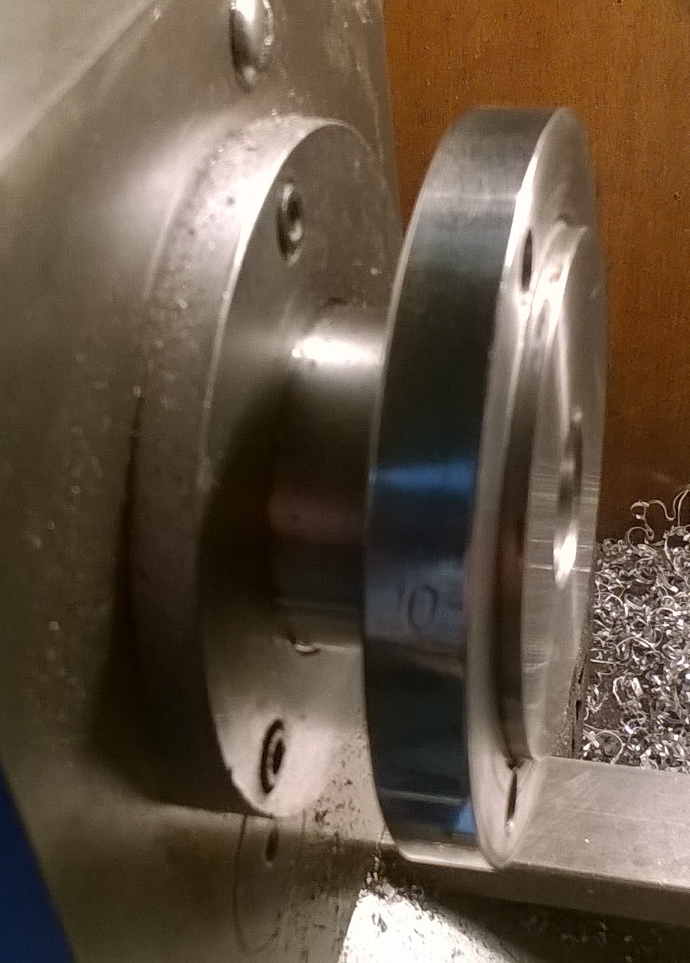

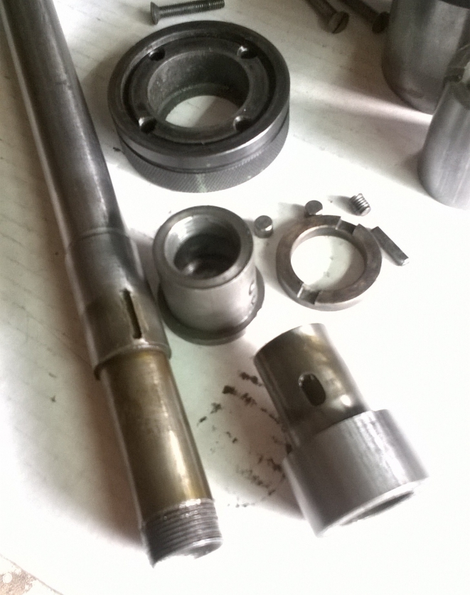

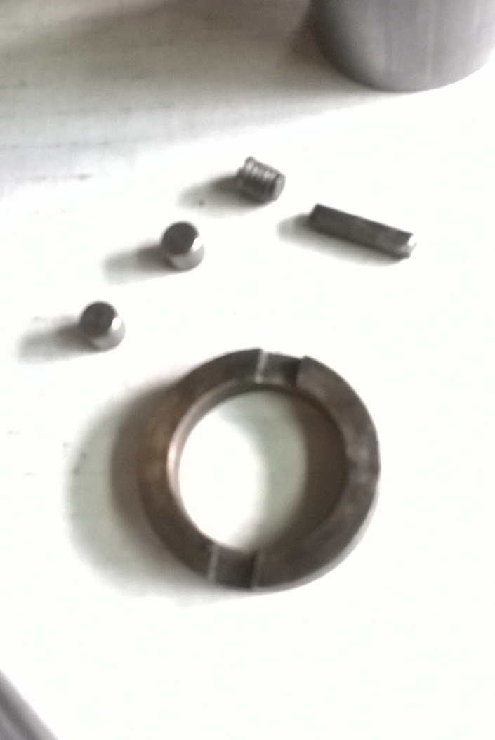

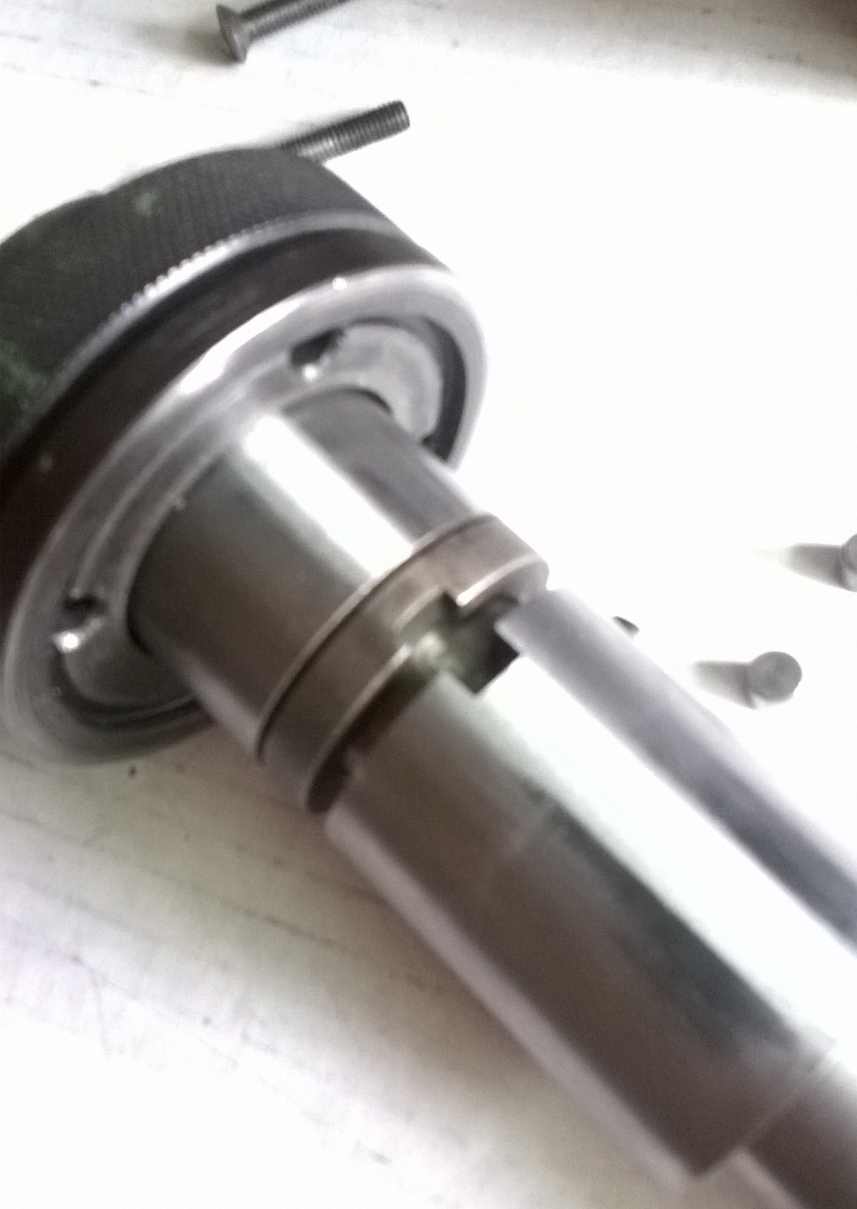

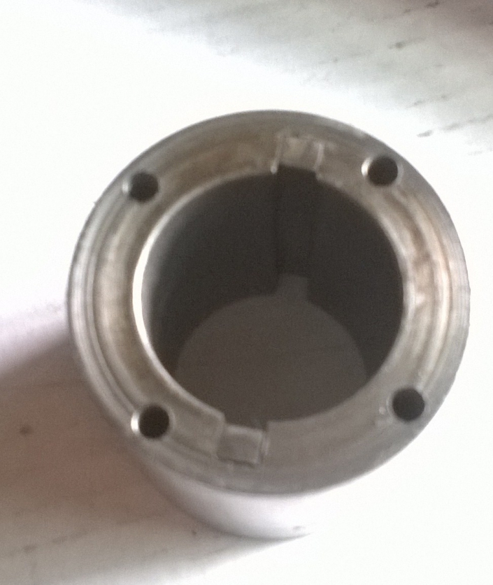

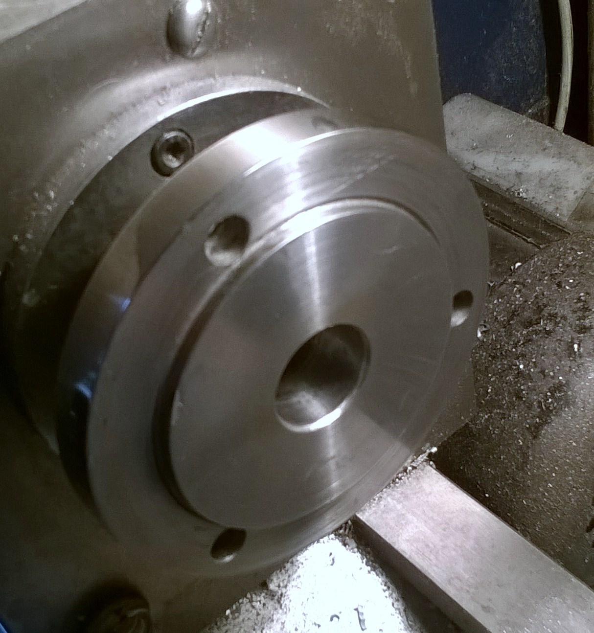

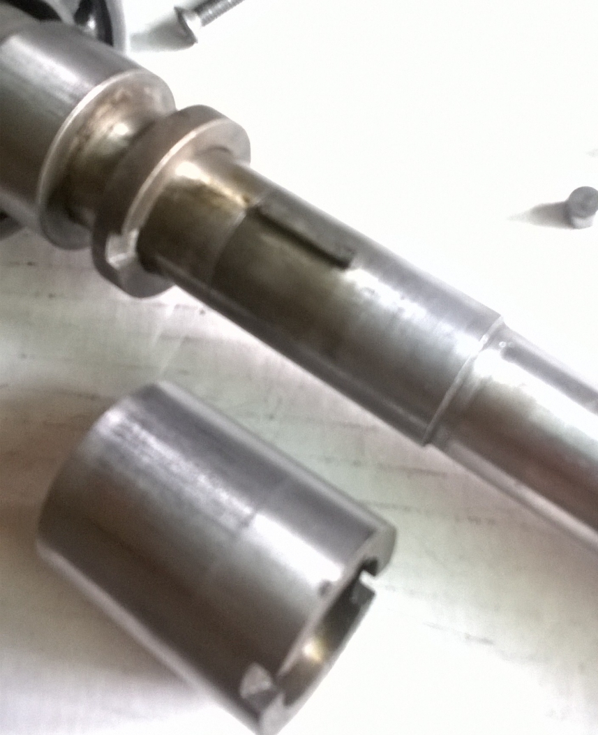

Post napisał: grawer » 11 lip 2016, 17:50
Rozebrałem to urządzenie na części. Może teraz coś nowego się dowiem. Ktoś może miał do czynienia z tym. Wszystkie części tego urządzenia. Nie wyjmowałem tylko klinów z tej krótkiej grubej tulei. Dość mocno spasowane. Tokarka ma taką tarczę zabierakową do mocowania uchwytu. Jest to jedna całość z tuleją wrzeciona.
ObrazekObrazek
ObrazekObrazek
ObrazekObrazek
ObrazekObrazek
Andrzej 40
Posty: 2057
Post napisał: Andrzej 40 » 11 lip 2016, 20:22
Jak proponuje kol. kolec7 kup zestaw do mocowania tulejek ER32, a to co masz sprzedaj właścicielowi tokarni do której to jest dedykowane. Nie widzę łatwego rozwiązania przeróbki na ten system ze względu na to, że tarcza zabierakowa jest częścią wrzeciona.

Post napisał: ma555rek » 16 lip 2016, 22:11
grawer pisze: Jaka jest zasada działania i jej zaciskania
Wkładasz od czoła wrzeciona tulejkę a z tyłu wkręcasz rurę którą napinasz szczęki tulejki - one opierają się o stożek gniazda wrzeciona więc zmniejszają średnicę i trzymają detal.
Aby używać tego zestawu tulejek musisz dorobić gniazdo stożkowe na czole wrzeciona.
Założysz kawałek szajbki na zamku po zdjętym uchwycie i wytoczysz otwór z dużą fazą pasującą do kąta tulejki.
Aby je zaciskać nie musisz używać tego urzadzenia - wystarczy że tulejkę włożysz do wrzeciona z nakręconą szpilką i zaciągniesz nakrętką która opierać się będzie o koniec wrzeciona.
To urządzenie jest wygodne przy robotach seryjnych, do szybkiego przemocowywania detali. I tylko wtedy.
Ale...
Ta szajbka to trochę zachodu bo siły na szczękach tulejki są dość duże i powierzchnie robocze muszą być hartowane - inaczej się natychmiast wygniotą.
I jeszcze jedno
Faktycznie tulejka wykłada się w gnieździe stożkowym utworzonym z trzech łysinek napierajacych na szczęki co 120 ° a nie na pełnym obwodzie fazy. Zrobione jest to tak że tulejka wkładana jest do otworu oprawki w którym jest wpust - po to są rowki w cylindrycznej częsci tulejki. To ją pozycjonuje kątowo w oprawce Odpowiednio do szczelin w szczękach tulejki luzuje się powierzchnie stożka gniazda pozostawiając tylko miejsca pod pełnym zarysem szczęki
Czyli czeka cię toczenie, nawęglanie, hartowanie ,szlifowanie, szlif stożka po zamontowaniu na wrzecionie, wyluzowanie pod nacięcia, i kalibrowanie łysinek do idealnego braku bicia.
Jeżeli nie możesz założyć fortunki na swoją tokarką to daj sobie spokój.
Chyba że odkręcisz wrzeciennik i zaniesiesz do narzędziowni ( albo złotej rączki)
