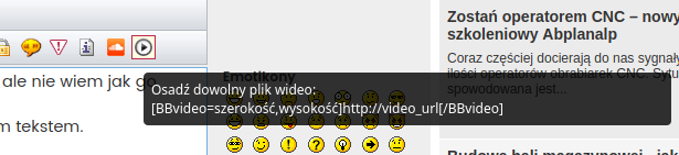

Mam krótki filmik ale nie wiem jak go wstawić jako załącznik. Wyświetla nieprawidłowy format pliku.

Umieść na Youtube, a później ostatni przycisk po prawo nad oknem z wprowadzanym tekstem.

Myślę że się udało. Krótki filmik z działania. Kręcony komórką jedną ręką. :oops:
https://youtu.be/ub987RO-VCE
