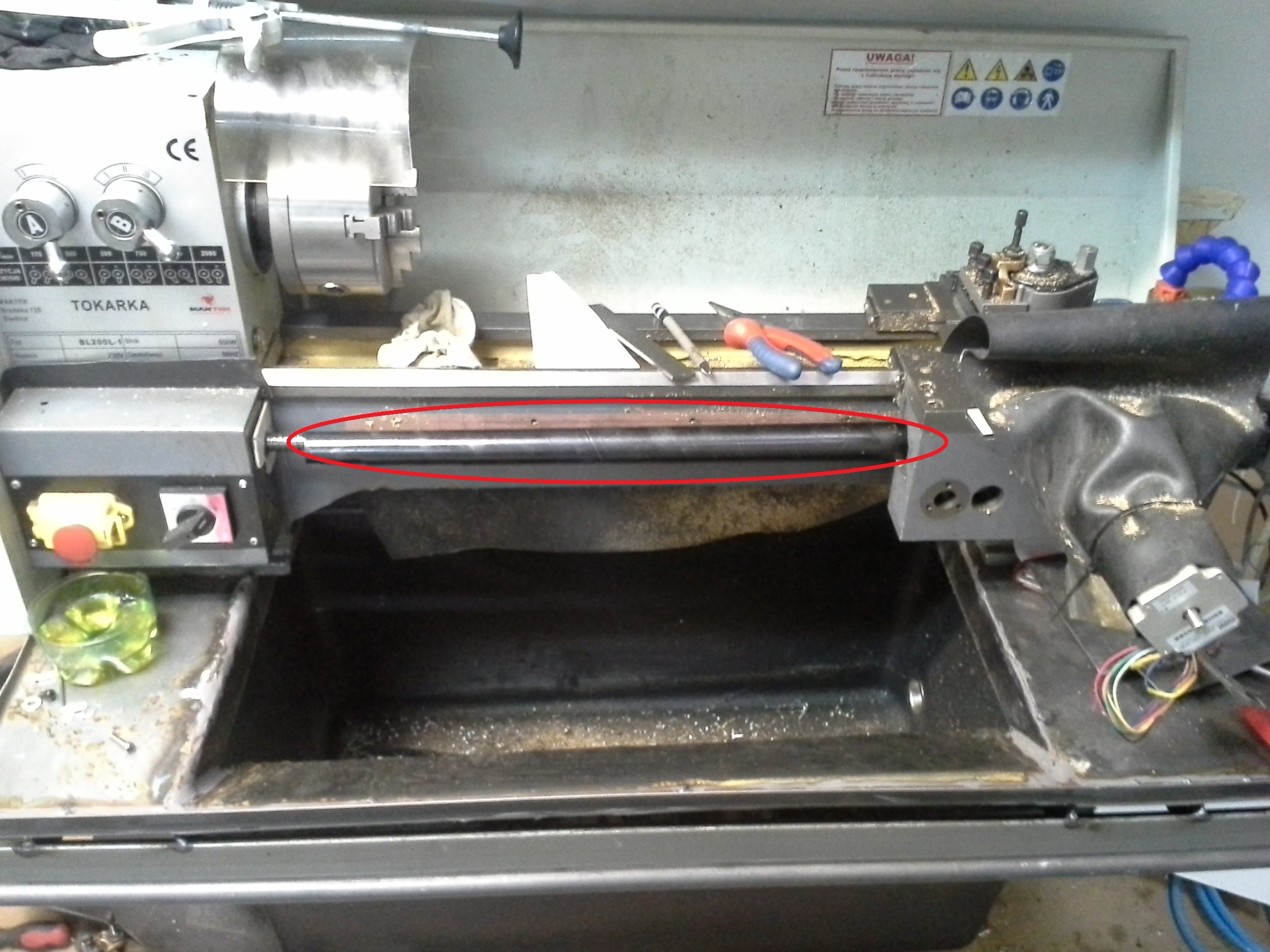

Czas mija nieubłaganie, więc czas na mały przegląd i naprawę tego i owego. Obecne blachy uniemożliwiały mi dalszych prac nad tokarką, więc to poszło na pierwszy ogień. Zerwane gumy i inne korytka z blachy.
Nie miałbym motywacji do poprawek, gdyby nie okazało się, że ten mdf trochę zawilgotniał i się zdeformował...
Tutaj na podnośniku dźwigneliśmy całość do góry
Niezawodna Zośka porobiła otworki i takie tam inne. Na prawdę fajna sprawa mieć taką maszynkę w warsztacie. Do frezowania może nie nadaje się bez przeróbek, ale do wiercenia jak najbardziej. Jak nie oczekujecie od niej zbyt dużo, to daję radę :razz:
"Dajcie mi odpowiednio długie ramię, to podniosę cały świat" :cool:
Blaszki na miejscu. Spawane były punktowo, reszta zaślepiona sylikonem. Jeszcze mój Tata odwalił kawał dobrej roboty i zrobił mi osłonę na silnik. Bo oryginalnie to chłodziwo leci na wiatrak silnika :shock: Wcześniej miałem porobione fartuchy gumowe, które chroniły silnik, ale też powodowały gorszą cyrkulację powietrza.
I to tyle. Niebawem będę robił enkoder, bo gwintowania mi brakuje. Wpierw jednak grzmocik czeka na przeróbkę :cool:

1400rpm, prędkość 90.9mm/min wychodzi gdzieś 0.1mm na obrót, ale że obroty stałe to wychodzi i trochę więcej :cool:
Śruba toczna w osi X dostała trochę wciągu roku i się wyrobiła...Luz jest stały na poziomie 0.2mm. Jednakże tokarka ciężko pracuje, więc można jej to wybaczyć :razz:

Tokarka była wyposażona przez producenta w spiralną osłonę śruby?
Czy koledzy i koleżanki mogą wskazać gdzie takie cudo można nabyć?
Te które namierzyłem trochę drogie, więc zastanawiam się nad gumowymi.
syntetyczny
Posty w temacie: 33
Posty: 2669
Lokalizacja: Elbląg
#64
Post napisał: syntetyczny » 06 lut 2016, 10:25
Ta slona była z tokarka.
