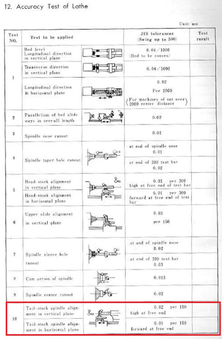

Dzięki za info. Dla mnie kluczowa jest informacja, że konik da się stosunkowo łatwo podnieść - często łatwiej patyk pocieńkować niż go potem pogrubasić ;)
Posty: 12418
Re: Bernardo Hobby 500
#104
Post napisał: RomanJ4 » 07 mar 2018, 11:34
Da się, tylko przed modyfikacja niech kolega sprawdzi czujnikiem zegarowym suwanym po łożu (lub ustawionym na suporcie - druga karta inspekcyjna) wysuniętą (i zaciśniętą!) w korpusie tuleję konika - czy jej oś jest równoległa do osi łoża w płaszczyźnie poziomej(11) i pionowej(12),
Obrazek Obrazek
podobnie jak się to robi dla wrzeciona (A;B;),
bo przy okazji można wtedy skorygować niewielkie rozbieżności w obu płaszczyznach podszlifowując lub podkładając w odp. miejscach podkładki. Wartości odchyłek podane w metrycznej karcie inspekcyjnej możesz przyjąć za wzorcowe i jeśli masz zbliżone to Ok.
