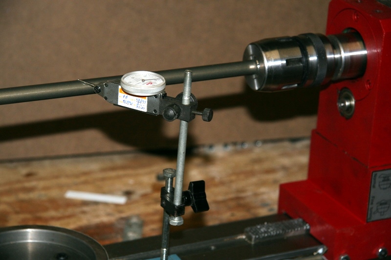

przydaje się w pracach tokarskich ten czujnik zegarowy ? (innych niż pomiar bicia ) mam tu na umyśle badanie zbieżności stożków. Albo czy gdybym znał zbieżność stożka to dałbym radę potem dzięki czujnikowi odtworzyć ją, żeby potem stożek idealnie wytoczyć ?
Patrzę tu oczywiście w kierunku stożków Morse'a.

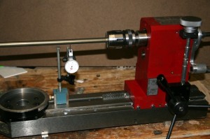

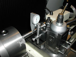

Diatest to w tokarskiej robocie jeden z podstawowych (obok klasycznego czujnika zegarowego) przyrządów do ustawiania, centrowania detali, zwłaszcza w/g otworu, np w uchwytach z samodzielnymi szczękami, tarczach tokarskich, centrowania konika, pomiarów bicia wrzeciona, toczonych wałków długich, uchwytu itd, itd..
Poręczniejszy od klasycznego czujnika kiedy trzeba zmierzyć bicie np małego otworu, gdzie klasyczny by nie wszedł

ak47 pisze:Albo czy gdybym znał zbieżność stożka to dałbym radę potem dzięki czujnikowi odtworzyć ją, żeby potem stożek idealnie wytoczyć ?
co do toczenia stożków Morse'a to przejrzyj te materiały, a jak cos niejasne to pytaj...
można za pomocą czujnika i fabrycznego chwytu ze stożkiem Morse'a ustawić przesunięcie konika potrzebne do wytoczenia identycznego stożka. Musi być ten sam co i wzornika wymiar w kłach, bo inaczej kat będzie inny!
