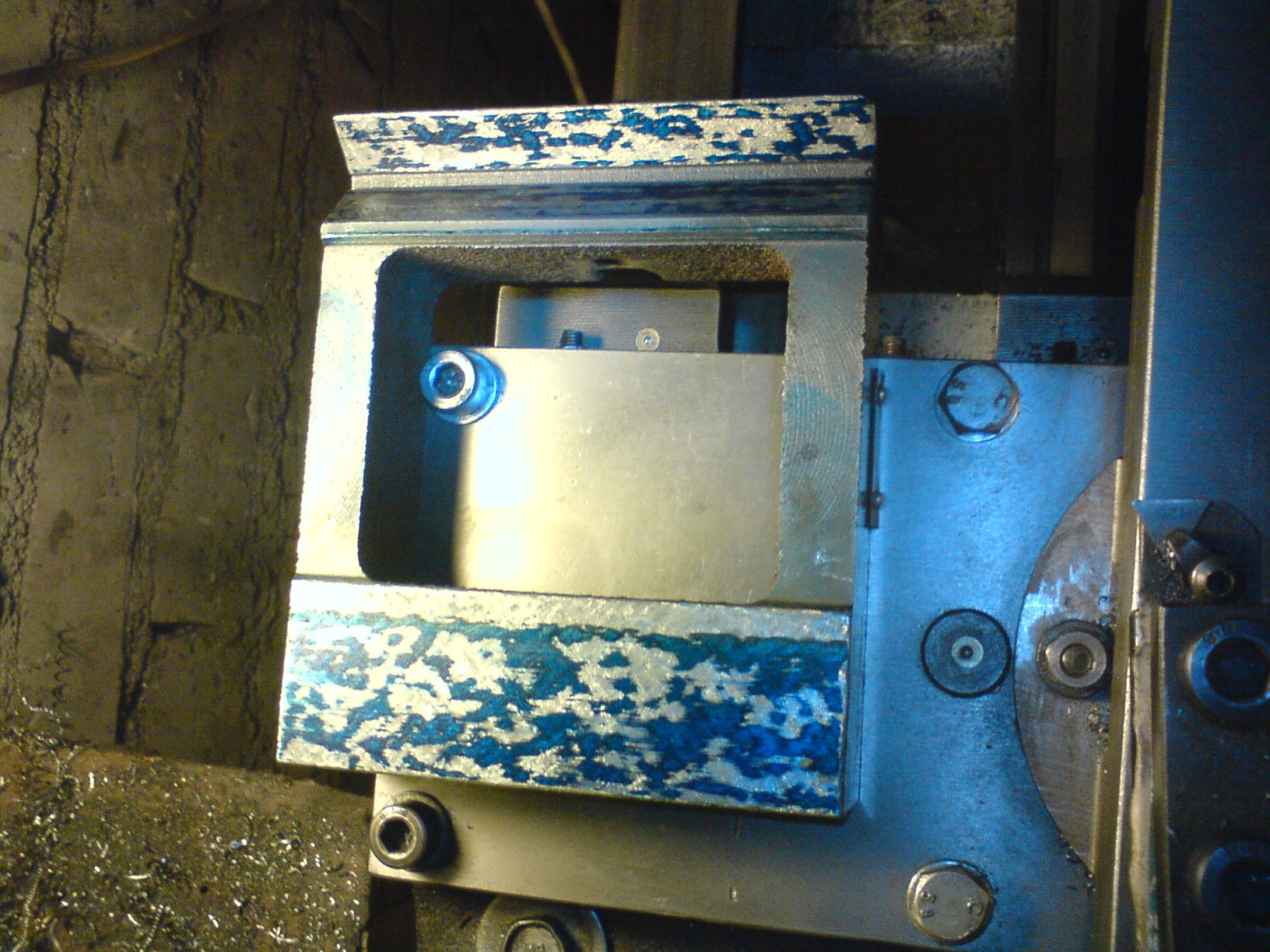

Ten konik to największy syf w tej tokarce, ale nie powinien tak siadać przy dokręcaniu centralną śrubą, ja stawiam na krzywą podstawę konika, sprawdź na tusz przyleganie tej podstawy do łoża i do konika. W mojej maszynie ta podstawa bujała się na łożu, a wiertło rozbijało otwory 0,8mm :shock: po doskrobaniu podstawy i innych zabiegach otwory są rozbijane przy wierceniu o 0,1mm i na razie tak może zostać.

moje płaszczyzny w koniku a twoje to dwa różne światy... u mnie to wygląda jakby ktoś siekierą zrobił te prowadnice... no ale co z powtarzalnością samej symetrii.... np uchwyt wiertarski, wałek liniowy fi16, konik skręcony, pinola zblokowana... ustawiam czujnik na prawej stronie wałka liniowego na 0.00. odkręcam konik, nie przesuwam go pozostaje w tym samym miejscu, czujnik również w tym samym miejscu, skręcam... 0.10...
Tusz kupić normalnie w plastusiu :lol: czy jest jakiś specjalny traserski czy co innego?

rc36
Posty: 2388

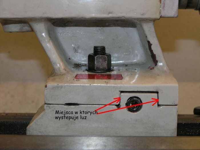

Post napisał: rc36 » 02 mar 2016, 22:45
Moja podstawa konika też wyglądałą jak wyciosana siekierą. Jeśli będzie nawet minimalny luz na tej listwie zaznaczonej na foto to geometria konika będzie się co chwilę zmieniać, ja dorobiłem nową listwę z noża 1212, jest teraz na wcisk i geometria konika jest powtarzalna.
Tusz czyli farbę olejną kupiłem tu http://allegro.pl/listing/listing.php?o ... u-1-1-0209 patrz farby olejne.

Posty: 12410
Post napisał: RomanJ4 » 03 mar 2016, 08:59
rc36 pisze:Jeśli będzie nawet minimalny luz na tej listwie zaznaczonej na foto to geometria konika będzie się co chwilę zmieniać,
W miejscu zaznaczonym niebieską strzałką powinien być jeden lub dwa wkręty dociskowe/regulacyjne, które dociskają(suwliwie) wrąb do grzebienia kasując luz (podobnie jak wkręty w szufladkach sań do jaskółek). U mnie były pod warstwą szpachli, a jeśli nie ma to warto wywiercić i nagwintować. Pod wkręty warto dać wałeczki ślizgowe z brązu czy miedzi by nie rysowały grzebienia. To łatwiejsza metoda niż kombinowanie nowego grzebienia, czy inne takie..

Post napisał: szopenn » 03 mar 2016, 16:53
Wydaje mi się że dwie śruby o których mówiłem to jeszcze lepsze rozwiązanie, ustawić skręcić i nie zaglądać. Śruba kasująca luz w prowadnicy pomoże jedynie w dokładniejszym ustawieniu bo zlikwiduje luzy na listwie, ale później i tak trzeba skręcić konik i podstawę do siebie. Nie wiem ale ja tak to widzę i tak to zrobię...
