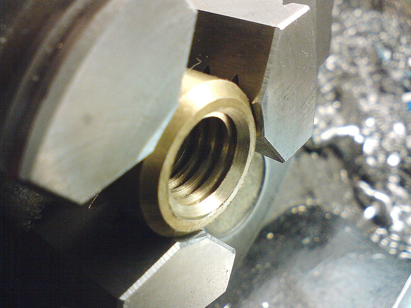

Koledzy ja też już kombinowałem z takim trzonkiem na stalki . Mam nawet taki zrobiony .
Coś takiego jak Kolega Grzegorz53. Kiedyś musiałem dorobić taką nakrętkę do kontrowania łożyska oporowego na wrzecionie.
Teraz problem jest taki ,że ta nakrętka miała większą dziurę, a w tej chwili wygląda to mniej więcej tak:
Czyli ciężko się zmieścić tak mi się wydaje. Stalka 6x6 . Trzonek musiał by mieć 14mm. Może 15mm by się jeszcze zmieścił .
Stalka jeszcze z góry zeszlifowana żeby ustawić w osi. :roll:
Jakieś sugestie :?:

Możesz dać lekko wyżej bo masz dodatni kąt płaszczyzny natarcia, przynajmniej dla noża prostokątnego.
Ale można też lekko skośnie podszlifować przód i spód(nie musi być okrągła)

Zmieści się trzonek 16,5 mm, zakładając wysunięcie nożyka 4 mm i 0,5 mm luzu w otworze. Ostrze nożyka musi być na poziomie połowy średnicy trzonka i nożyk zaokrąglony od dołu. Środek trzonka na poziomie osi toczenia. Czyli bezstresowo trzonek 16.

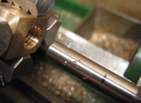

Post napisał: wiman » 01 paź 2017, 21:23
Dziękuję za wszelkie pomysły.
Ja dla trzonka 16mm to widzę to tak :
Nóż pod skosem . Nie chciałbym tracić zbytnio na jego wysokości ,żeby go nie osłabić od spodu.

Post napisał: RomanJ4 » 02 paź 2017, 12:34
Teoretycznie może być, praktyka pokaże czy będzie dobrze. Zrób sobie próby na podobnym otworze z alu...

Post napisał: rc36 » 02 paź 2017, 18:03
wiman, nie potrzebnie kombinujesz, dzisiaj toczyłem trapezową nakrętkę 12x2 bez żadnych udziwnień i wyszła bardzo ładnie. Wiem że twoja nakrętka jest większa, ale toczyłem nożykiem 6x7 wysunięty na 45mm. Natomiast próba tego samego gwintu w aluminium wyszła fatalnie ponieważ długie wióry nie mogąc się wydostać na zewnątrz niszczyły gwint.
