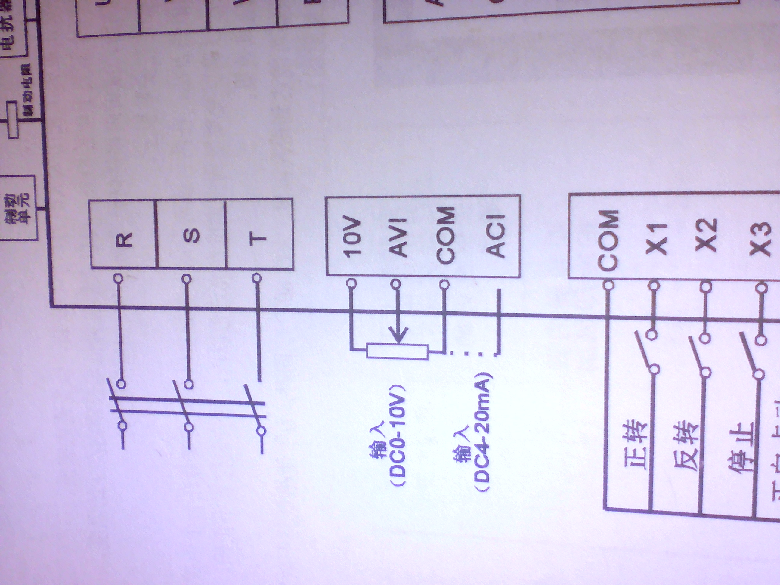

Re: Sterowanie wrzecionem

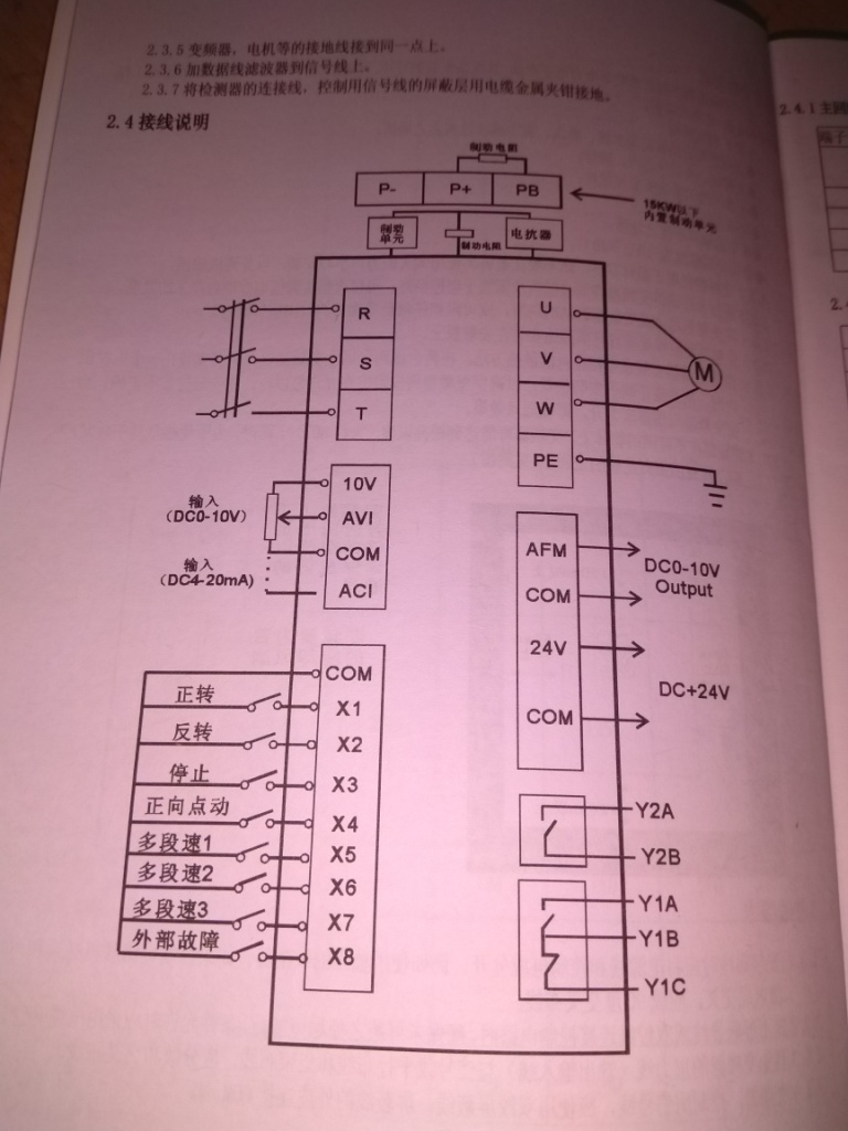

Zwykle instr. ma podobny rys.
sygnał napięcia 0-10V podpinasz do AL1 a GND do COM - analogicznie z twoim falownikiem zrób albo zamieść ten rys.
oczywiście musisz w falowniku też ustawić sterowanie zewnętrznym potencjometrem
sygnał napięcia 0-10V podpinasz do AL1 a GND do COM - analogicznie z twoim falownikiem zrób albo zamieść ten rys.oczywiście musisz w falowniku też ustawić sterowanie zewnętrznym potencjometrem

Witam...
adam FX, dziękuję za wsparcie.

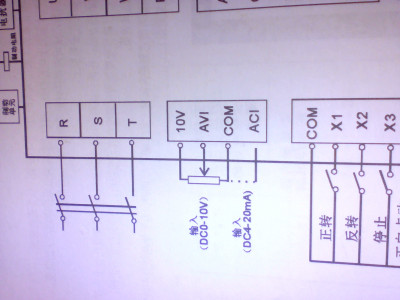

Chińska instrukcja falownika ma trochę inny obrazek. Czy w tym przypadku sygnał 0-10V idzie do AVI a GND do COM ?
Mam jeszcze inny temat do przemyślenia. Mój układ sterujący (płyta główna) to zestaw CNC Profi współpracujący z Mach3. Z tego co wiem poza zadawaniem wartości obrotów poprzez pin16, należy dodatkowo włączać wrzeciono (forward run) z przekaźnika 14. Jeśli się nie mylę to przekaźnik 14 należy połączyć z X1 falownika. Co w przypadku X3 (stop) ?

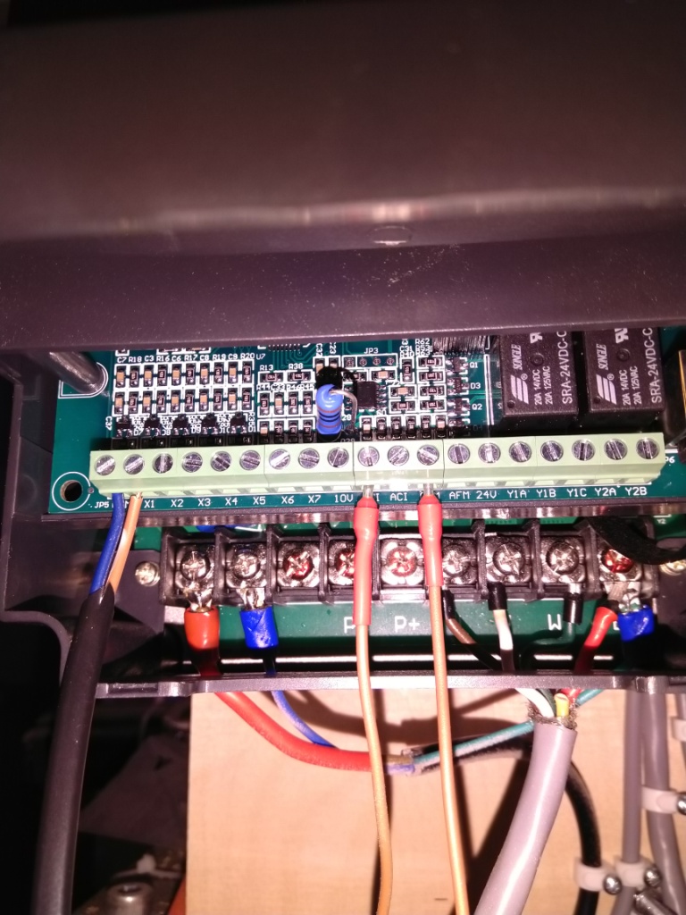

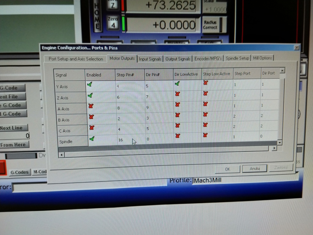

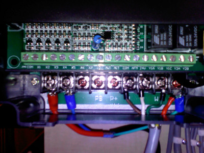

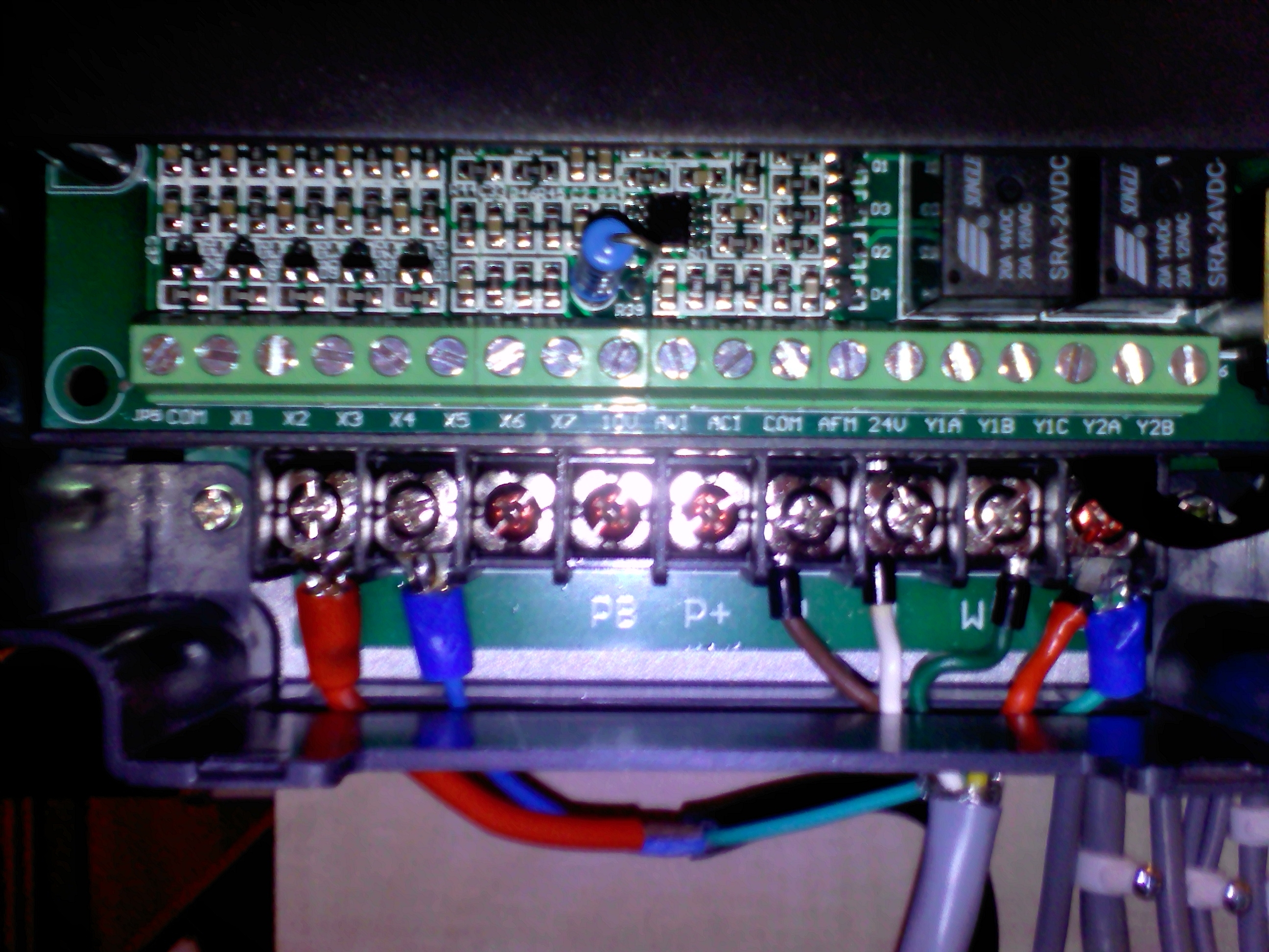

Po dłuższej przerwie wracam do tematu ustawienia wrzeciona tak aby współpracowało z Mach 3 poprzez kartę PG05 Profi CNC (LPT).
Oczywiście nie jestem w stanie wystartować wrzeciona oraz kontrolować obrotów. Stąd poniższy post o pomoc.
Falownik BEST FC300-03
Płyta sterująca Profi CNC na LPT
1. Startowanie wrzeciona
Podpinam przekaźnik 14 z płyty Profi CNC do falownika: - (płyta) do COM (falownik), pin 14(płyta) do X1 (falownik) - na zdjęciu 2 kabelki po lewej stronie,
2. Obroty wrzeciona
Podpinam wyjście 16 z płyty Profi CNC do falownika: -(płyta) do COM (falownik), 0-10V (płyta) do AVI (falownik) - na zdjęciu są to 2 kabelki po prawej stronie

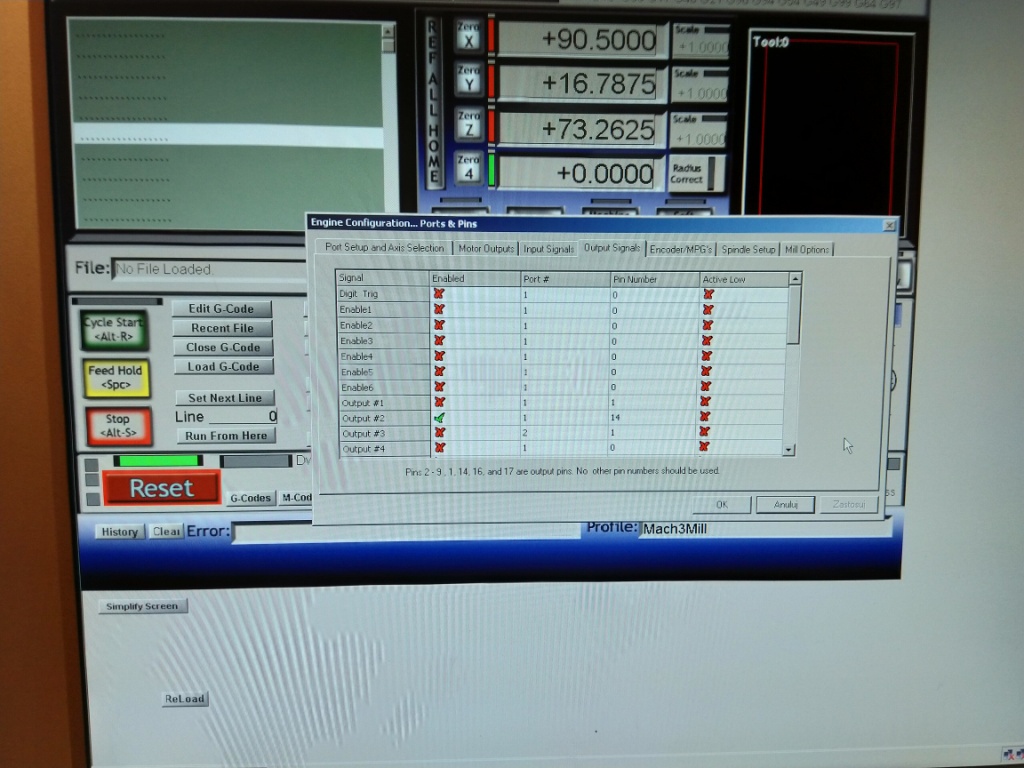

Ustawienia w Mach 3
i schemat falownika:
Co zrobiłem źle ?

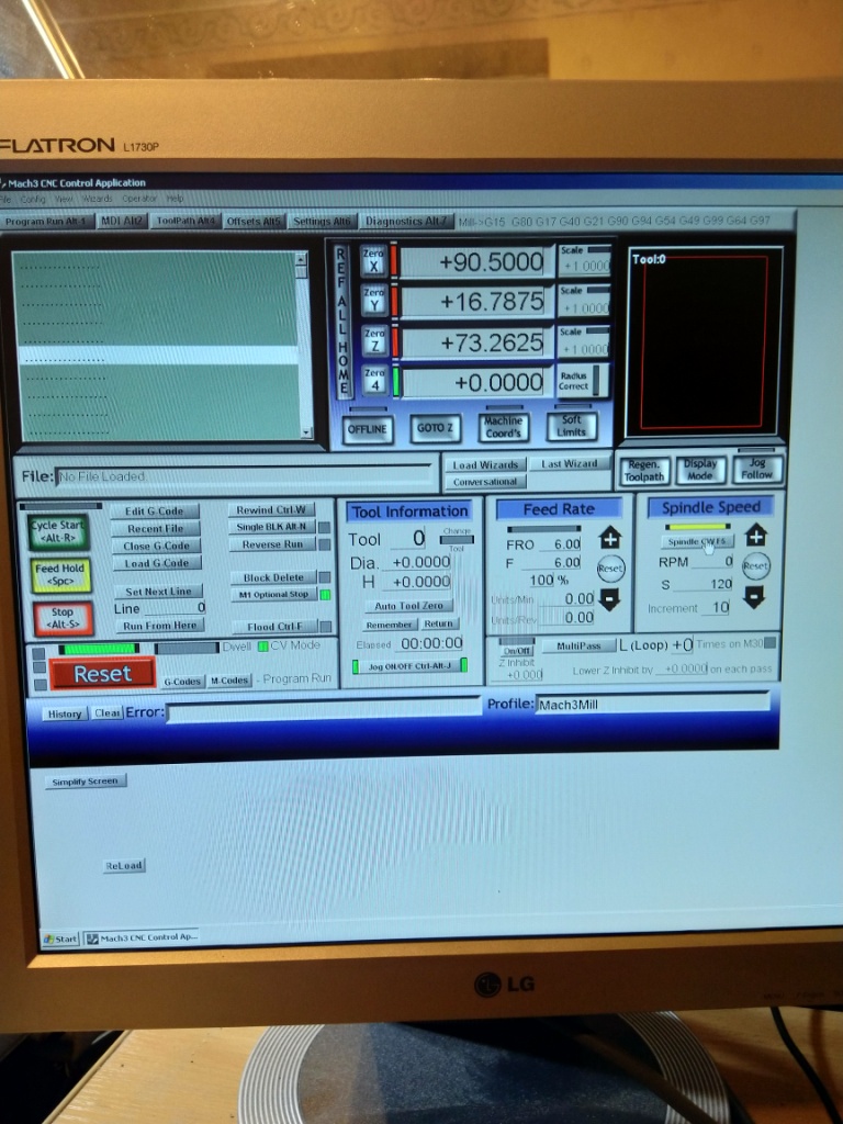

Dodatkowo zauważyłem, że płyta Profi CNC przy takim ustawieniu wyrzuca blokadę ("błąd") przekaźnika jeśli chce się włączyć wrzeciono z poziomu Mach 3, patrz poniżej:
Czy ma ktoś jakiś pomysł jak to ustawić ?
Z góry serdecznie dziękuję za potencjalny odzew....

musisz postępować systematycznie by eliminować błędy
zacznij od samego mach i gołego LPT - zobacz diadą lub miernikiem czy jak włączasz wrzeciono to pojawia się tam sygnał na tym, pinie co chcesz (oceń to też w machy w sekcji diagnostyki)
zobacz w instr. karty (której ja nie mam) czy na dobry pin podajesz sygnał
podłącz kartę i zmierz multimetrem czy przekaźnik zwiera piny dla M3
ustaw falownik na zadawanie obr. z panelu ustawi jakieś obroty i zobacz czy m3 m5 działa
dopiero potem przystąp do podobnej analizy PWM -0-10
takim sposobem ustalisz gdzie robisz błąd
