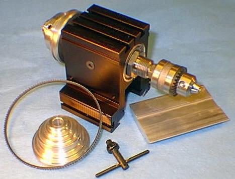

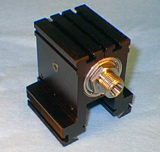

gmaro
Posty: 3667
Lokalizacja: zapytaj
#98
Post napisał: gmaro » 12 kwie 2006, 19:43
pltmaxnc pisze:Wrzeciono powinno mieć lożyska skośne . Byly na forum przekroje wrzecion min z Kraśnika .
można zastosowac taki typ wrzeciona(choc zamocowanie np freza lub innego narzędzia niezbyt szczęśliwe) + do tego silnik
pltmaxnc
Posty: 1342
Lokalizacja: warszawa
#99
Post napisał: pltmaxnc » 12 kwie 2006, 21:38
Wrzeciono jak malowane.
Uchwyt zbyt tradycyjny i może być malo dokladny , lecz ma swoje zalety.
Jak z ulożyskowaniem - chyba można kasować luzy.
Gdzie takie można kupić ?
gmaro
Posty: 3667
#100
Post napisał: gmaro » 13 kwie 2006, 07:13
pltmaxnc pisze:Gdzie takie można kupić ?
ano tu mozna kupić a pozatym jest trochę zdjęć jak w cąłości maszyna wygląda:)
http://www.super-tech.com/root/taig/minimill.asp
