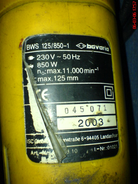

Galareta pisze:jak przeczytać czy coś jest do ciągłej pracy przystosowane?
Patrz tabliczka znamionowa lub instrukcja obsługi:
Praca ciągła - symbol "C"
praca dorywcza "D" np. D30 - może pracowac przy obciążeniu znamionowym przez 30 min po czym musi przestygnąc dłuższy czas
praca przerywana "P" np P25 - pracuje w cyklu 10 min a dokładniej może pracowac 2,5 min przy mocy znamionowej po czym 7,5 min stygnie. W tym wypadku przy stygnięciu może chodzic na biegu jałowym.
Tak jest u nas, nie wiem jak to oznaczają w Chinach ale pewnie jest podobnie :D . Gorzej że, producenci umieszczają (i zabezpieczają się tym) uwagę: "Urządzenie nie jest przeznaczone do pracy profesjonalnej" ...hmm..a to może wiele oznaczac

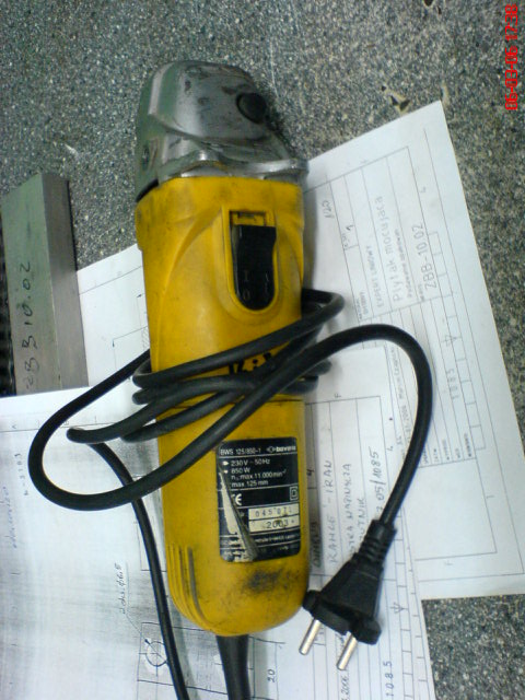

Mam takie pytanie. Ile mniejwięcej obrotów wyciąga taki bosz - kontówka - bez przekładni?? Chodzi mi o te noname z supermarketu.
skoti
Posty: 1740
Lokalizacja: Rybnik
#78
Post napisał: skoti » 06 mar 2006, 23:51
Dzisiaj rozebralem tego typu szlifierke i miala ona przelozenie 37/12 (12 zebow na walku z wirnika 37 na walku od tarczy) wiec wychodzi ze silnik ma ~34000 obrotow o ile sie nie myle:)
