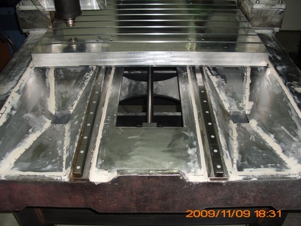

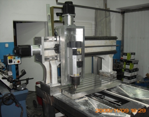

Post napisał: paulg » 09 lis 2009, 22:56
Kila dalszych fot z budowy.
Niestety pomału - ale do przodu :wink:
Najważniejsze że wszystko ładnie pasuje , śruby kulowe Rexrotha spisują się znakomicie :wink:

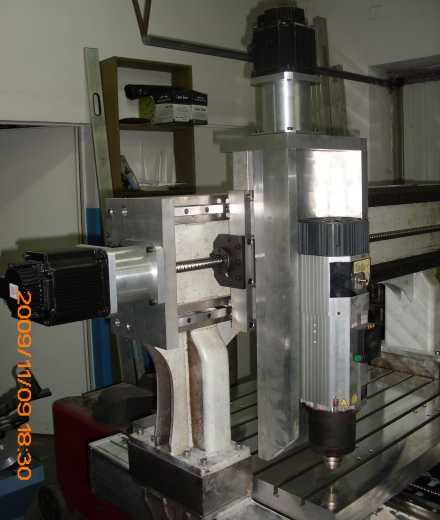

Post napisał: luber » 11 lis 2009, 02:59
Co do siłowników beztłoczyskowych do osi Z,to czy nie będzie problemu, że w cylindrze jest bardzo silny magnes ? ( chodzi mi o lepienie się wiórów)
paulg
Posty w temacie: 25
Posty: 789
Rejestracja: 28 paź 2005, 19:59
Lokalizacja: Wejherowo
#48
Post napisał: paulg » 11 lis 2009, 12:37
luber pisze:Co do siłowników beztłoczyskowych do osi Z,to czy nie będzie problemu, że w cylindrze jest bardzo silny magnes ? ( chodzi mi o lepienie się wiórów)
Ostatecznie zrezygnowałem z siłowników beztłoczyskowych - właśnie ze względu na magnesy , oraz nieszczelności.
W zamian będzie para siłowników Rexrotha po obu stronach osi - połączonych z zbiornikiem wyrównawczym.
Pierwsze testy pokazały że przy ciśnieniu 4 atmosfer oś Z w pełni uzbrojoną można podnoić jednym palcem :wink:
