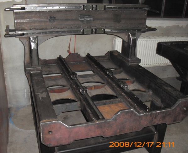

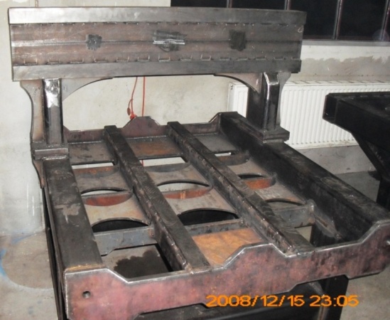

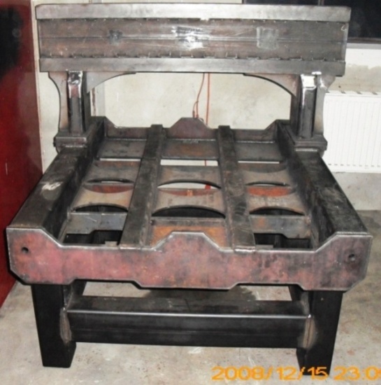

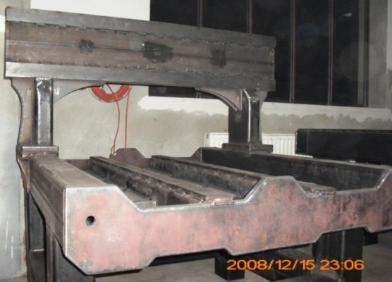

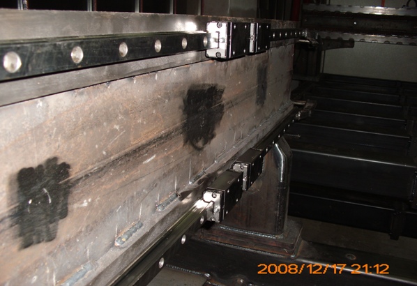

Od jakiegoś czasu przymierzamy się z kolegą gmaro do zrobienia maszyny która będzie pomocna w pracach które wykonujemy , z założenia max solidności , no i podzespoły do budowy z najwyższej osiągalnej dla amatora półki :wink:
Może krótki opis co i z czego :
- "podstawa" - profile stalowe 120x160x6 , 100x80x8 , wszystko uzupełnione blaszkami o grubości od 10 do 25mm
- brama - profile 200x80x8 (nogi) , 300x100x8 sama brama , również kilka blaszek o grubości 10mm - jako żeberka
- prowadnice THK 25 , wózki wzmacniane , w wersji przedłużanej
- śruby kulowe Raxroth o średnicy 25mm , skok 10mm ( osie X , Y ) , oraz średnicy 20mm , skok 5mm (oś Z)
- jako napęd ... serwa AC firmy Yaskawa Omron o mocy 750W , moment 2,4Nm , w komplecie dedykowane serwonapedy itp
- wrzeciono - i tu dylemat - albo Perske o mocy 6,6kW przerobione na ISO30 z pneumatyczną wymianą narzędzi . lub ... właśnie to jest to nad czym muszę troszkę pomyśleć - założenie takie aby dało się wydajnie wiercić w stali wiertłami o średnicy 12mm ( max )
- całość zostanie obudowana osłonami , zsypem na wiórki , no i dołożone będzie chłodzenie cieczą/mgła olejowa
Poniżej kilka fotek tego co powstało do tej pory - niestety z uwagi na święta przesunie się odprężanie , frezowanie konstrukcji - tak więc składanie w całość w styczniu , a jak na razie kompletacji części ciąg dalszy :wink:

odrazu widac ze wasza produkcja:) ile wazy konstrukcja?
Nauczycielem wszystkiego jest praktyka.
www.galerianastrojow.pl
paulg
Posty w temacie: 25
Posty: 789
Rejestracja: 28 paź 2005, 19:59
Lokalizacja: Wejherowo
Post napisał: paulg » 17 gru 2008, 18:34
No waga - już teraz uzbierało się około 600 kilo - ale nie ma na czym zważyć - waga łazienkowa wymiękła :razz:

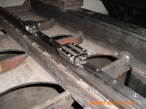

Dziś udało mi się pstryknąć kilka kolejnych fotek :wink:
Wstępne przymiarki prowadnic , wózków no i śrubki Z - wszystko ładnie razem się prezentuje
Wózki jak to przy6stało na THK pracują równo , nie ma mowy o niedociągnięciach , czy zacinaniu :wink:

deflection
Posty: 598
Rejestracja: 24 lip 2008, 22:53
Post napisał: deflection » 17 gru 2008, 21:41
hmm mnie zastanawia dlaczego te wozki sa tak blisko siebie, mowie o Y.
jakby byly tyćkę szerzej byłoby stabilniejsze na krawędziach blatu. mniejsze siły by działały na wózki. Tu działa zasada dźwigni.
paulg
Posty w temacie: 25
Posty: 789
Post napisał: paulg » 17 gru 2008, 23:09
witam.
Rozstaw wyszedł mi taki z kilku powodów - a najważniejszy : to co będzie miała maszyna wozić na stole będzie stosunkowo małe - ale ciężkie .
Tak więc szerszy rozstaw owszem polepszył by sztywność na końcach stołu , ale pogorszył ma jego środku .
Ogólnie sama podbudowa stołu będzie na tyle solidna iż problemy z ugięciami nie powinny występować.

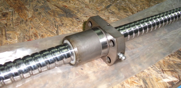

Załączam fotke śrubki na Z - jedna jest , jeszcze 2 w drodze :wink:
Może któryś z kolegów orientuje się czy są dostępne stoły alu T-owe inne niż ISEL ? Szukam czegoś z rzadszymi rowkami , oraz może ciut grubszego.
