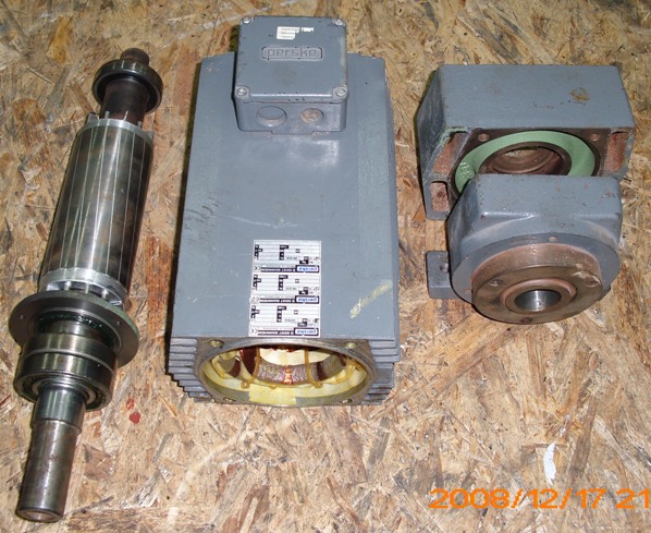

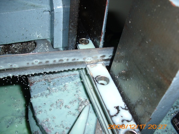

Post napisał: paulg » 18 gru 2008, 18:50
Złomowisk to jest kilka w okolicach - ale znalezienie stołu o takich gabarytach to chyba graniczyło by z cudem.
Jak już kolega qqaz pisał - sam stół ważyłby sporo - i zapewne dlatego mimo zejścia z jakości pozostanę przy Alu.
Co do osłon - planowane są takie które obejmą całą maszynę , również z wysuniętym stolikiem , no i zsypem w 1 miejsce , skąd ładnie ślimaczkiem do wiaderka :wink:
Właśnie to chłodziwo też mnie zastanawia - bo gdy damy większe ciśnienie - będzie mocno chlapać , no i może lać po wrzecionie , o ile od dołu to nic złego się nie dzieje , to boję się iż jak zacznie mi się chlapać od góry - może to nie służyć.
Tak więc kolejna rzecz do dorobienia - skuteczna , jak i estetyczna osłona osi Z ( coś na wzór hasa )
Kolejnym rozwiązaniem które będzie zastosowane jest pneumatyczne równoważenie osi Z .
Zamontowane będą 2 siłowniki beztłoczyskowe po 2 stronach osi , które za pośrednictwem zbiorniczka będą równoważyły ciężar osi.
Jako załącznik fotka wrzeciona które będzie pracowało w tej maszynie

Post napisał: qqaz » 18 gru 2008, 18:54
paulg pisze:Zamontowane będą 2 siłowniki beztłoczyskowe po 2 stronach osi , które za pośrednictwem zbiorniczka będą równoważyły ciężar osi
te siłowniki nie mają szczelności długoczasowej - po 2 godzinach będzie pusto w zbiorniczku i koniec równoważenia.
