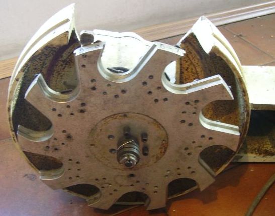

Paweł pochwal sie sowim tool holderem mój będzie taki :grin: 7x iso 30
tool holder.jpg (43.44 KiB) Przejrzano 1132 razy

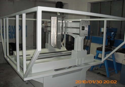

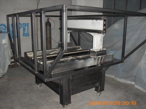

Po dłuższej przerwie - niestety prace ruszyły pełną parą.
Skompletowane wszystko co potrzebne żeby maszyna ożyła.
Udało się zamontować szkielet pod pełne osłony - będzie czysto :wink: , do tego drzwiczki otwierane pneumatycznie i pełnia szczęścia :wink:
Jak nic nie wyskoczy innego to do końca tygodnia chcę ukończyć wszystko związane z mechaniką , a może do 2-3 tyg ukończyć prace.
Poszukuje jakiegoś profi czujnika do pomiaru narzędzia - coś z Renishawa itp. Jest to może mały przerost formy , ale skoro już tyle poszło na maszynę to czemu nie dołożyć kolejnego bajeru ... więc może jak ktoś ma takie zbędne cudo to proszę o info - PW , GG
W trakcie montażu
Przed malowaniem
