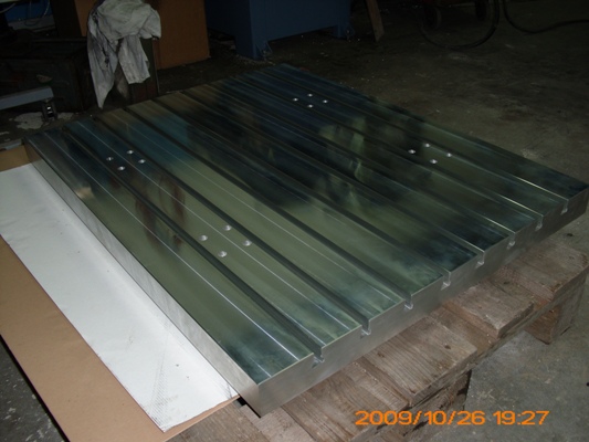

Jeden ważny element jest gotowy - stół roboczy.
Stół wykonany z litego Alu PA9 , grubość 80mm , wymiar 940x740mm.
W stole wyfrezowane rowki T-owe. Ogólnie ciężki , solidny i co ważne sztywny :wink:
widok na stół z boku
stół 2.JPG (126.57 KiB) Przejrzano 959 razy

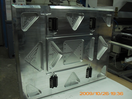

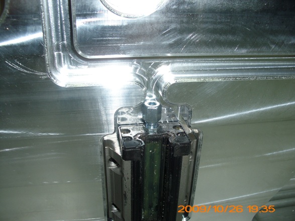

stół od spodu z zamocowanymi wózkami THK 25mm
stół spód 1.JPG (135.48 KiB) Przejrzano 975 razy
wózek z elementem układu centralnego smarowania

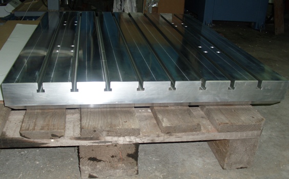

stół w całej okazałości
stół 1.JPG (126.22 KiB) Przejrzano 962 razy

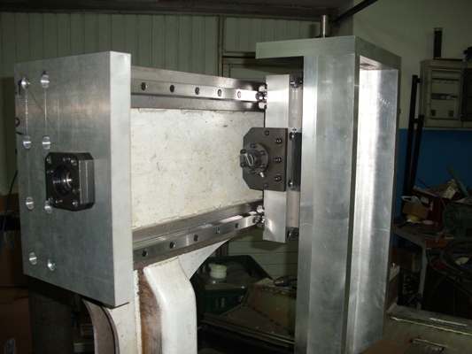

Krzyżak XZ - brakuje tylko śruby X , oraz osprzętu.
brama 1.JPG (126.87 KiB) Przejrzano 966 razy
