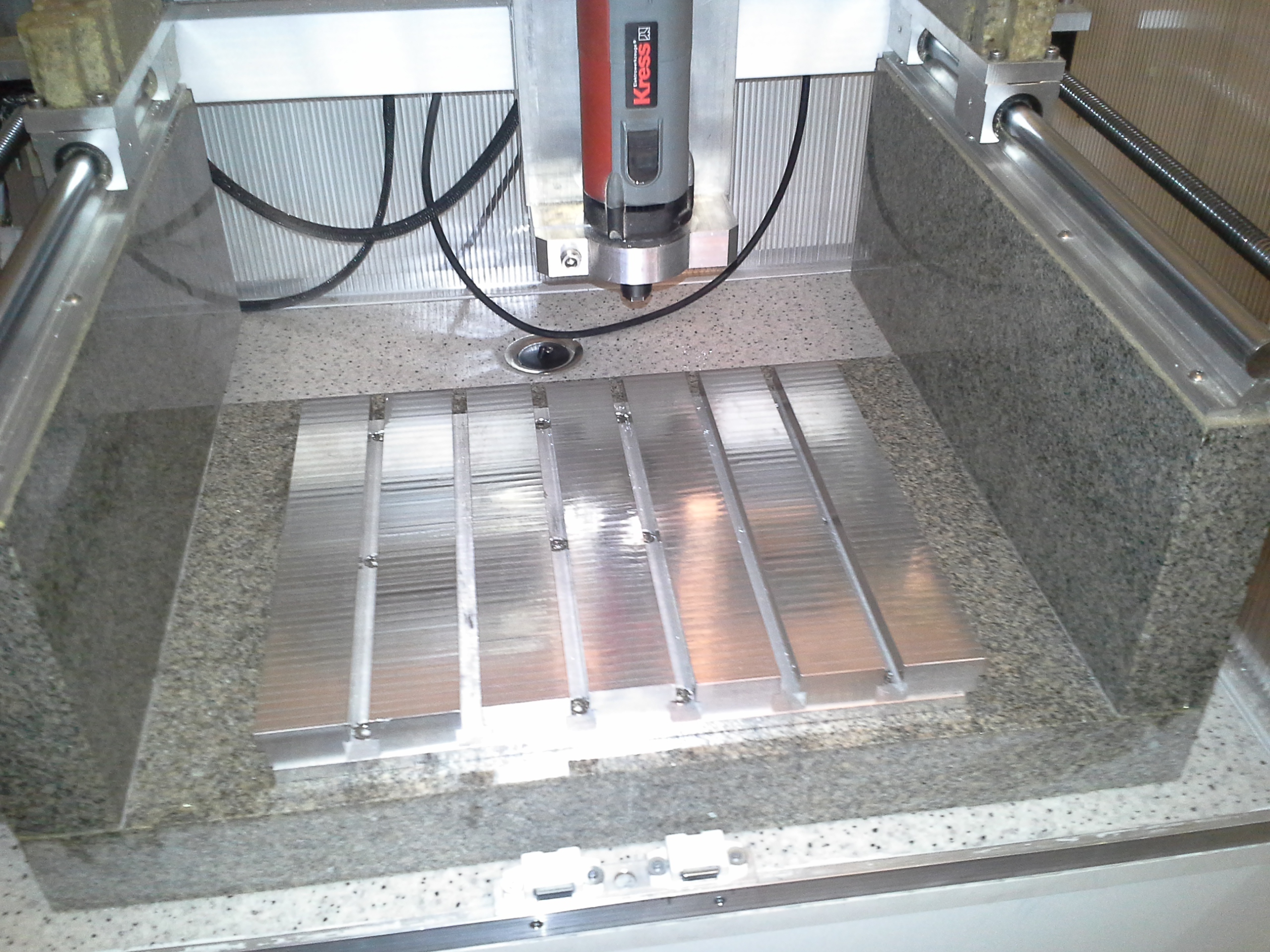

ursus_arctos
Posty w temacie: 145
Posty: 2083
#347
Post napisał: ursus_arctos » 30 mar 2015, 22:27
Pojawił się stolik :)
Stolik jest aluminiowy, zrobiony z płyty i płaskowników podciętych tak, by tworzyły rowki teowe. Całość jest zmontowana od spodu tak, że po przykręceniu do podstawy nie widać śrub - dzięki temu powierzchnia poza rowkami jest równa.
Planowanie stołu odbywało się dwuetapowo - najpierw było zamocowanych 5 bloków, następnie skrajne 2 zostały odsunięte maksymalnie na boki, a w ich miejsce wstawione 2 nieobrobione i splanowane. Robiłem tak dlatego, że stół jest szerszy, niż pole robocze maszyny.
Filmik z planowania:
[youtube][/youtube]
Zienek
Posty: 3727
#348
Post napisał: Zienek » 31 mar 2015, 08:59
Hej, tam za stołem jest korek zlewozmywakowy?
ursus_arctos
Posty: 2083
#349
Post napisał: ursus_arctos » 31 mar 2015, 10:16
Jest :) Jak zrobię chłodzenie narzędzia, to będzie tam odpływ chłodziwa - teraz chłodzenia nie ma, więc zatkałem, żeby wióry nie wylatywały.
