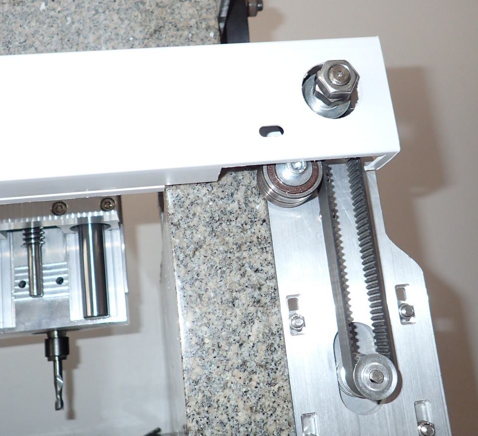

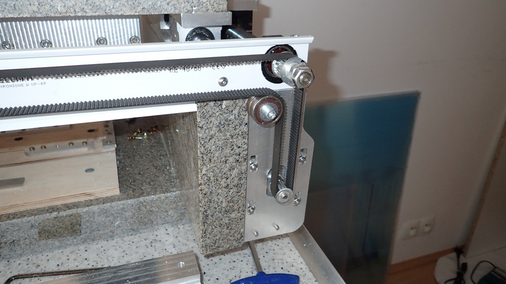

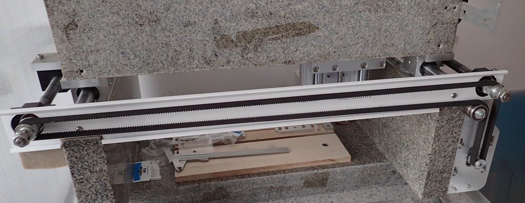

Prace powoli idą do przodu - jest nowa podstawa (w formie szafki z wykładziną PVC na wierzchu i odpływem), są dłuższe kable, jest też nareszcie sensowna osłona pasa zębatego - rzecz dość oryginalna, którą chciałbym się z kolegami podzielić. Osłona wykonana jest z kanału elektroinstalacyjnego, co zapewnia łatwy dostęp serwisowy i bardzo prosty montaż.
Zdjęcia:

Osłona na pasek całkiem fajna.
A pasek nie ma tendencji do spadania na tej rolce z dwóch łożysk? Przydała by się tam rolka z kołnierzem. Ale pewnie wszystko wyjdzie w praniu (frezowaniu). :smile:

Post napisał: ursus_arctos » 21 wrz 2014, 16:49
Nie spada z rolki, pozostałe koła mają kołnierze i to wystarcza. Maszyna już trochę popracowała i nie było problemu.
