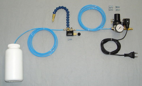

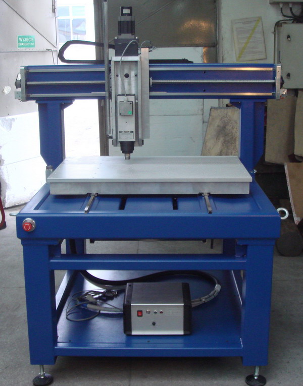

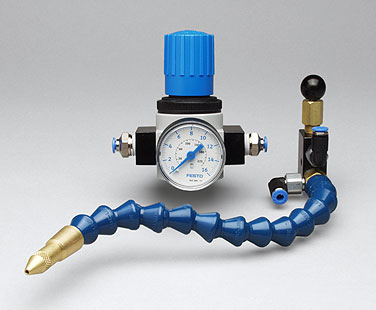

Jeszcze nie zrobiłem próby z liniałami ale ploterek rozrósł się do większych konstrukcji (pole pracy np. 800x375 i 1000x625)
Ostatnio zamontowane zostało urządzenie do chłodzenia – jak działa widać na filmie.
Uklad chlodzenia.jpg (49.94 KiB) Przejrzano 1368 razy

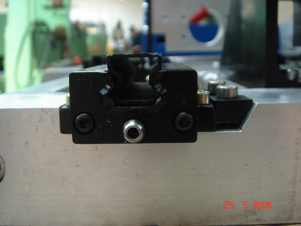

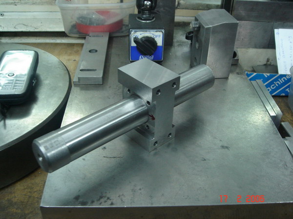

Piotrjub pisze: prowadnice są ustawiane do kołków pasowych zamocowanych w tych profilach stalowych, nie zawsze widać szczegółowe rozwiązania konstrukcyjne, ale tak jest we wszystkich osiach oprócz osi.
Witam ... od niedawna przyłączyłem się do waszego forum. Piotrjub jesteś naprawdę fachowcem :)
Dobra koniec tego wstępu .. oto pytania:
1. Prowadnice pasujesz jak sam piszesz dość dokładnie a co z pasowaniem konstrukcji? Składa się ona jak widzę z podstawy na którą mocujesz stół, słupów i belki osi X. Ustawienie tych elementów względem siebie jest istotne, czy też ustalasz to na kołkach ?
2. Jeżeli frezujesz elementy ww konstrukcji jakiej wartości tolerancji (prostopadłości, równoległości)chcesz uzyskać?
-=Artur=-
Piotrjub
Posty w temacie: 46
Posty: 1494
Lokalizacja: Gdansk
#117
Post napisał: Piotrjub » 29 kwie 2007, 20:58

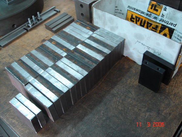

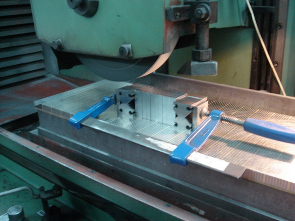

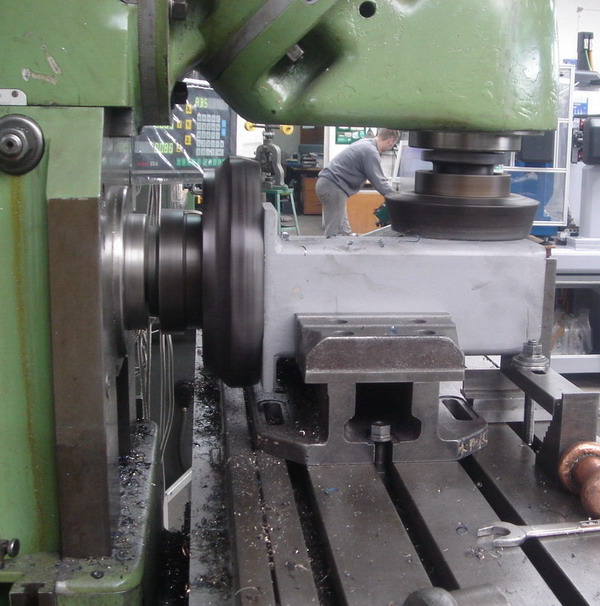

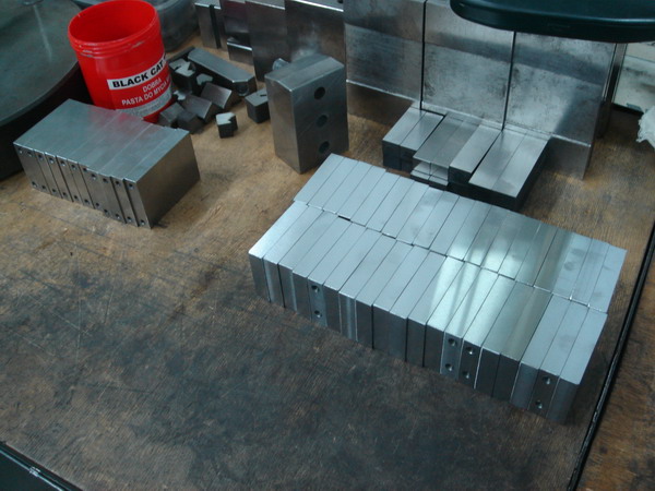

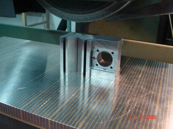

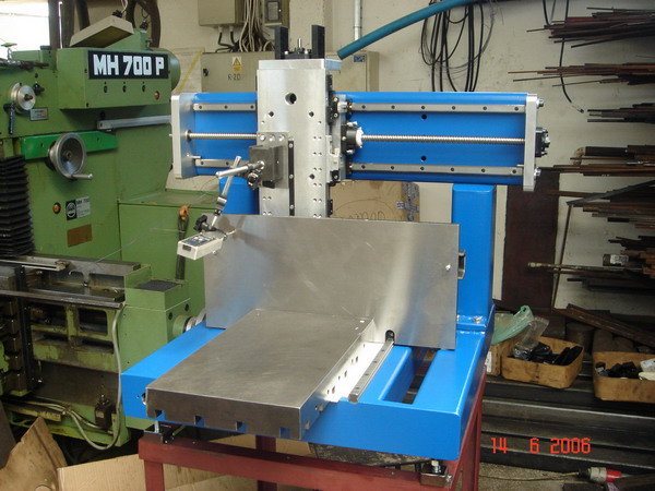

Wszystko wychodzi jakby jedno z drugiego.
Konstrukcja podstawy jest obrobiona z jednego zamocowania na maszynie. Wszystkie elementy są wzajemnie spasowane. Jeśli obrobiliśmy np. tę podstawę w miejscu gdzie będą przykręcone prowadnice (prowadnice są oczywiście wpuszczone w konstrukcję) to stół
jest obrobiony dokładnie aby zamocować wózki od prowadnic i aby było to ładnie wpasowane, wózki są oczywiście przykręcone i dociśnięte. Tak po kolei dorabiając wszystko mogę polegać na konstrukcji że wszystko jest Ok.
Różne elementy dorabiam np. dwoma głowicami na raz (pionowa i pozioma) aby osiągać
to co zakładam.
Oczywiście po złożeniu całości sprawdzam wszystko jak to wygląda.

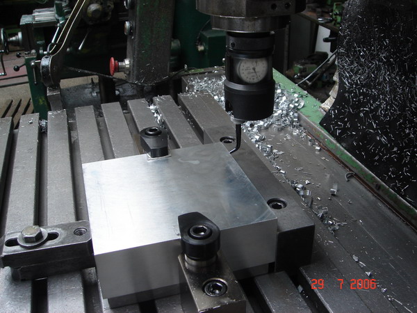

Zobacz na przykładzie zdjęcia DSC04485.JPG na frezarce jest zamontowana listwa która jest ustawiona równolegle do danej osi ale detal który dociskamy do niej jest oprócz tego sprawdzany czujnikiem (i to dokładnym z podziałka 0,002mm) a więc obróbka i sprawdzanie to podstawa.
Zobacz nawet kostki do których mocuje silniki napędów obrabiam na szlifierce aby wszystkie były jednakowe.

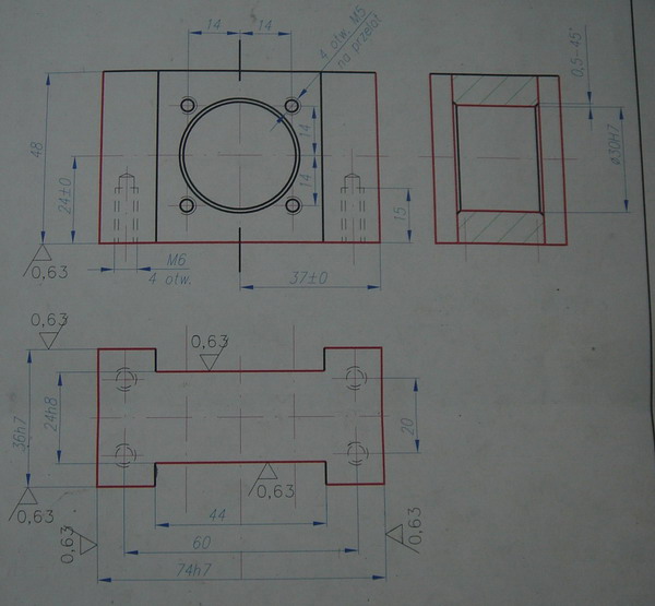

Nie na darmo u mnie projekt plotera składa się z kilkuset rysunków i tolerancje uzyskuje takie jakie zakładam w projekcie – przykład obsada łożysk skośnych robi się ją w takiej technologii aby zakładane tolerancje uzyskać np. dorabiając wałek pomiarowy aby szlifierz bez problemu uzyskał zakładane tolerancję.

Z tego co piszesz rozumiem ze pasujesz każdą maszynę indywidualnie, czyli części z jednej niekoniecznie będą pasowały do drugiej ?
Co w takim razie z częściami wymiennymi? W razie awarii maszyna musi wrócić do ciebie do servisu ?
Myślę że nie zanudze cię moimi pytaniami :) Pozdrawiam
-=Artur=-
Piotrjub
Posty w temacie: 46
Posty: 1494
Lokalizacja: Gdansk
#119
Post napisał: Piotrjub » 01 maja 2007, 00:05
Jeśli robię coś według rysunku to myślisz że każdy element jest inny czy taki sam?
Jeśli ten element pasuje do jednej maszyny myślisz że nie będzie pasował do innej?
