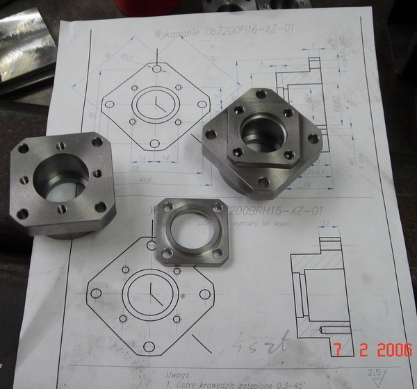

Piotrjub pisze:Jeśli robię coś według rysunku to myślisz że każdy element jest inny czy taki sam?
ja jednak mysle ze kazdy inny :mrgreen:

atu79 pisze:
Piotrjub pisze: Z tego co piszesz rozumiem ze pasujesz każdą maszynę indywidualnie, czyli części z jednej niekoniecznie będą pasowały do drugiej ?
wykonywanie czesci w siodmej klasie dokladnosci zapewnia ich pelna zamiennosc - zawsze da sie to zmontowac, tylko moga powstawac rozne pasowania.

Można jeszcze raz prześledzić prace nad co prawda nie skomplikowanym elementem ale ten element na pewno pasuje do każdej maszyny ba ten element pasuje do różnych elementów stosowanych w maszynie.
Ale to na pewno przez przypadek :mrgreen:

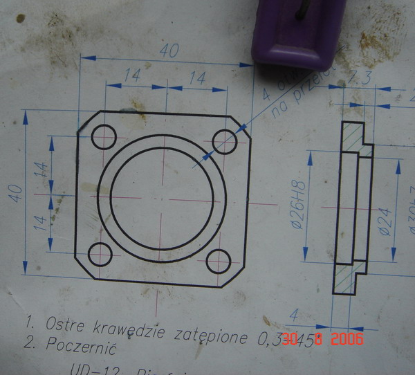

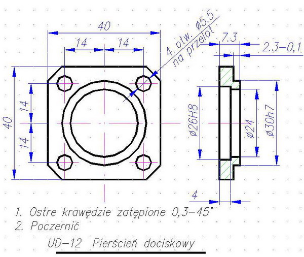

koledzy może należy się małe sprostowanie, albowiem nie każdy jest operatorem czy konstruktorem maszyn i może nie zdaje sobie sprawy z kilku rzeczy (a forum czytają rożni ludzie):
w niczym nie zmienia faktu ze Nasze żarty na temat dokładności i pasowan są dalece oddalone od stanu faktycznego, w niczym nie zmieniają faktu ze Kolega Piotr jest perfekcjonista, dysponuje kadra wysoce wykwalifikowanego personelu i posiada zadawalający park maszynowy, te wszystkie składniki pomagają mu osiągnąć cel jakim jest m/n produkcja dokładnych i stabilnych ploterów, których konkrecja może jedynie zazdrościć.
części wykonane z zadana tolerancja zawsze pasują do siebie ( w tym momencie to wiedza i doświadczenie projektanta decyduje walorach konstrukcji i technologii obróbki, dopiero w drugiej linii dokładność obrabiarki czy doświadczenie operatora), dlatego tez Piotr_jun pokazuje rysunek aby można było zobaczyć w czym tkwi problem i pytania o pasowania stały się zbędę.
Jeśli ten element pasuje do jednej maszyny myślisz że nie będzie pasował do innej?
Zobacz ostatnie zdjęcia jakie zamieściłem bo nie do końca rozumiem twojego wywodu.
Tak właśnie myślałem .... no i w takim razie (skoro wszystko zgdnie z rys.) wracam do mojego pierwotnego pytania :)
Jakie zakładasz tolerancje wykonania nie chodzi mi tylko o pasowanie ale i o tolerancje prostopadłości powieszchni, równoległości itp. w poszczególnych elementach konstrukcji ( tych które obrabiasz) Bo zaczołeś pisać drogi kolego o spasowywaniu poszczególnych elementów do siebie. Ja rozumiem ze biorę belke osi X z jednej maszyny i przykręcam ją do innej i musi pasować, ale te belki mają pewne dokładności wykonania ... i one mnie interesują.
