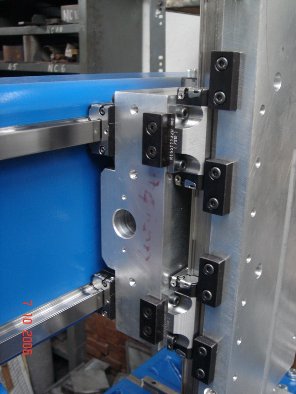

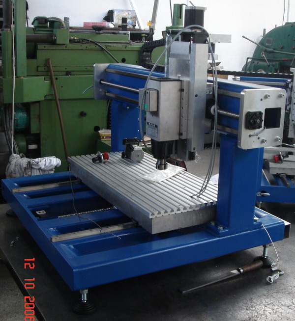

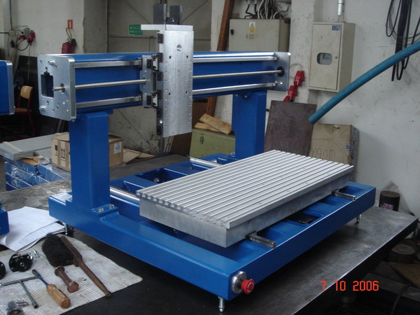

Rozrosła mi się też trochę maszynka wymiar stołu 800x375.
Końcowa faza montażu.

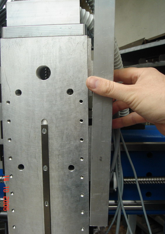

Na prowadnicach (zrobiłem zbliżenie) dodatkowa listwa ochronna.

Post napisał: gaspar » 10 paź 2006, 23:28
Ekstra!, a jak prace nad wspomnianą kiedyś frezarką z ruchomą bramą?
Ta listwa ochronna wygląda jak model prowadnic mocowanych od drugiej strony. Fajny bajer, ja też muszę coś takiego skombinować.

Post napisał: ERNEST KUCZEK » 11 paź 2006, 00:47
a mi sie podoba ze narzedzia leza ladnie poukladane na szmatce. nawet szczotka. jak u jubilera :mrgreen:

Post napisał: gmaro » 11 paź 2006, 06:00
Piotrjub pisze:Rozrosła mi się też trochę maszynka wymiar stołu 800x375.
można już coś przynajmniej zrobić większego :) ładnie i czekam dalszych postępów ..

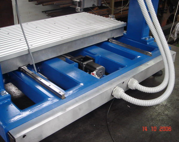

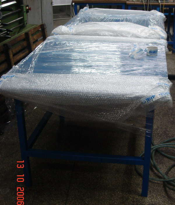

Post napisał: Piotrjub » 14 paź 2006, 10:00
Już kończę okablowanie. Jeszcze podłączenie kabelkami krańcówek (po dwie na oś).
Na początku tygodnia powinno być wszystko już OK.
Na te okazje czeka gotowy stół pod maszynkę.

Post napisał: olo_3 » 14 paź 2006, 10:50
Piotrjub,
Co to za listewki (alu profil ?), za maszyna i wzdłuż osi z ?

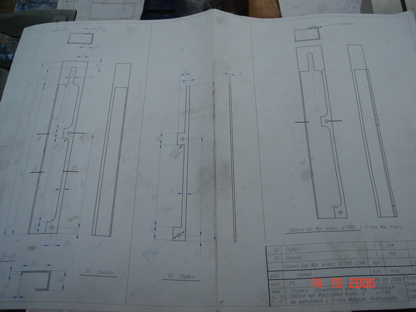

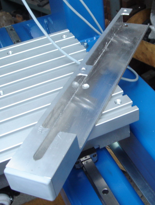

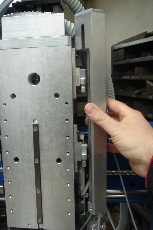

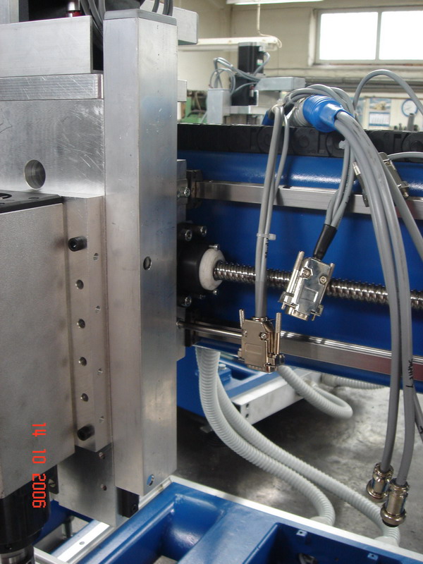

Post napisał: Piotrjub » 14 paź 2006, 20:05
W maszynie (w stalowych profilach) kable rozprowadzam rurkami plastykowymi.
Kiedyś montowałem krańcówkę osi „Z” z tyłu.
Teraz montuje z boku, czyli wzdłuż osi Z, ten Alu profil maskuje krańcówki jak również okablowanie doprowadzone do nich.
Wszystkie kable wyprowadzone są z tyły maszyny i z tylnego Alu profilu dwoma peszlami
lecą do skrzynki sterowania.

Post napisał: Mocherek » 05 lis 2006, 11:27
Fajnie poprowadzone kable. Działa ta wieksza maszynka o wiekszym polu pracy.
