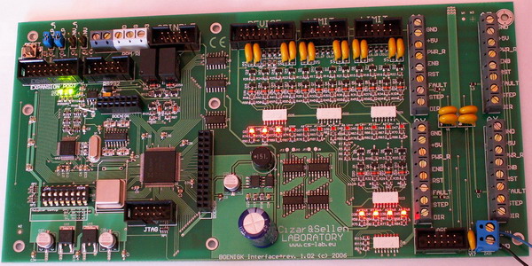

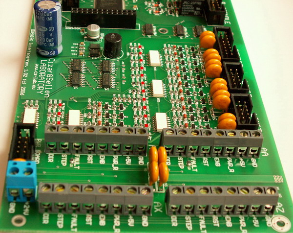

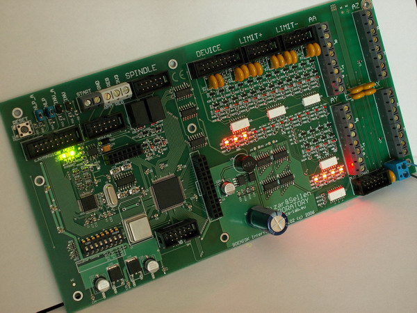

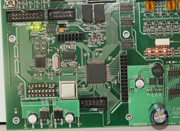

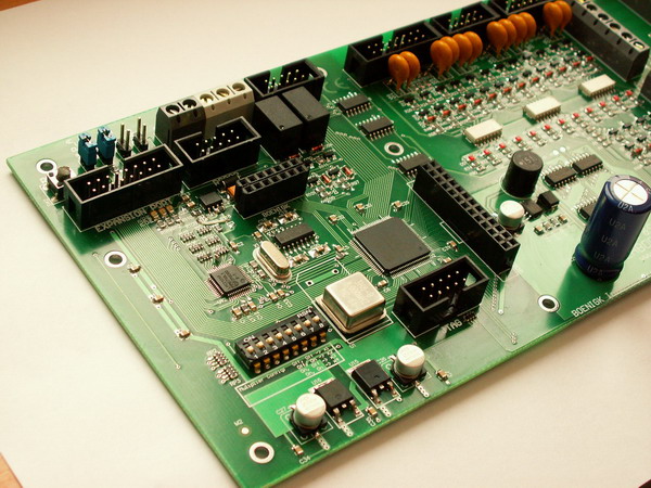

Post napisał: Piotrjub » 07 sie 2006, 19:16

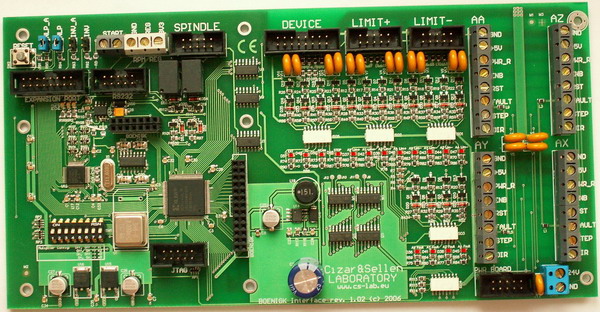

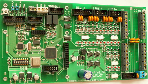

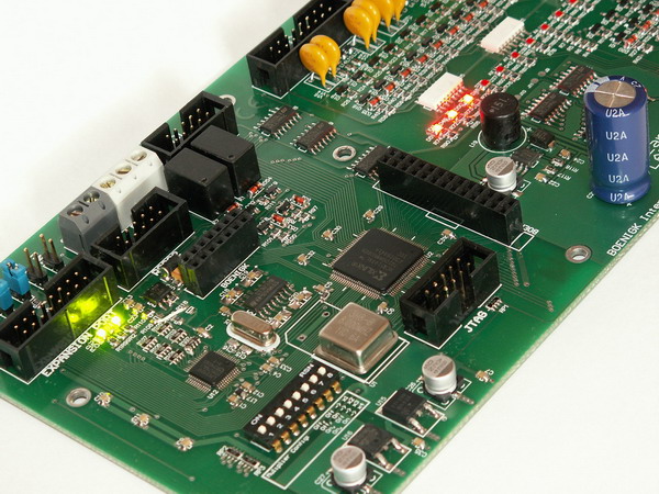

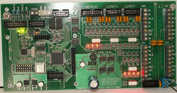

Płytka polutowana i wstepnie sprawdzona

#93
Post napisał: Mocherek » 08 sie 2006, 15:51
Jak tak samo działa jak wyglada to gratulacje.

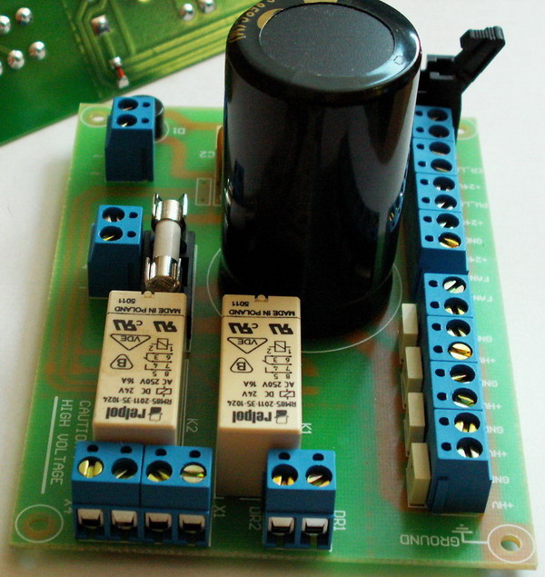

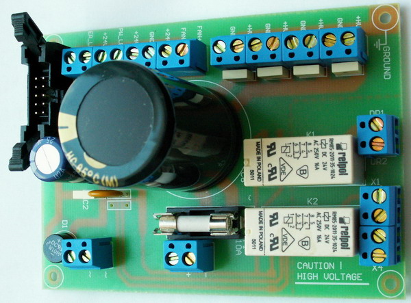

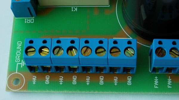

Post napisał: Piotrjub » 03 wrz 2006, 18:51

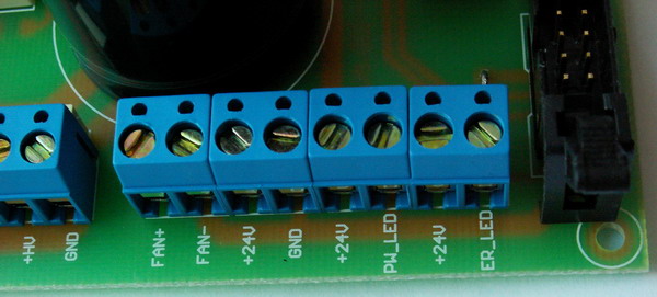

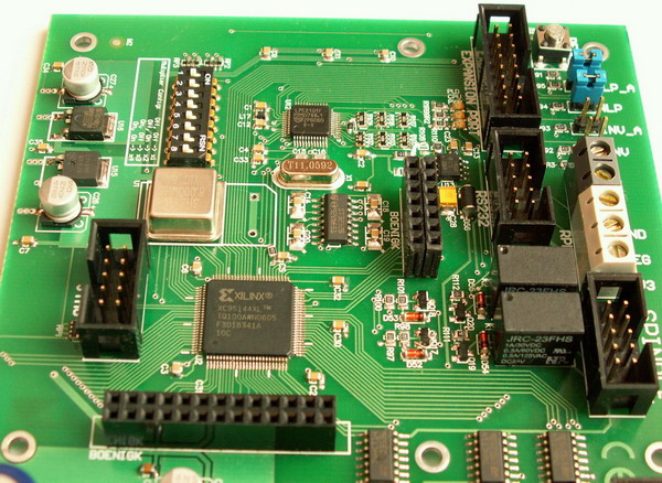

Zasilanie - nowa płytka

Post napisał: candle » 03 wrz 2006, 19:35
mam zasadniczo jedno pytanie - dlaczego wszedzie uzywa sie zlacz ARK (to te na srubki)?
przy serwisie takiego ustrojstwa to jest problem, bardzo latwo mozna sie pomylic przy skladaniu, oznaczniki na kable tez kosztuja
nie to ze sie czepiam, po prostu dlugo pracuje w serwisie i czasami czlowieka krew zalewa jesli urzadzenie nie ma albo pozycji serwisowej, albo demontaz i montaz zajmuje wiecej niz sama naprawa

Post napisał: jarekk » 03 wrz 2006, 20:10
Są inne (rozłączane), ale te mają ograniczenia prądowe ( kilka amper).Te nawiasem mówiąc też nie są dobre - lepsze są takie w których to nie śrubka "przyciska kabel" ale cała obejma. Na najwyżeszje półce są takie kostki dające połączenia gazoszczelne, ale tu nie ma potrzeby ich stosowania.

Post napisał: candle » 03 wrz 2006, 22:10
a wiec odrobilem prace domowa
ark raster 5mm (tak mi mowi to co widze) - 16A, dosc tanie
mate-n-lock - 17A, fajny montaz ale drozsze - dosc popularne, wrecz jedynie sluszne w pewnych grupach urzadzen
micro-fit - 4.2mm 9A, dosc popularne i stosunkowo tanie

Post napisał: Boni » 05 wrz 2006, 11:28
Najlepsze są Phoenix MSTB i podróbki, 12A, wersje mini 8A, to te zielone zamiast ARK na
wtyczka plus śrubka. Tanie nie są, ale bardzo fajne.
