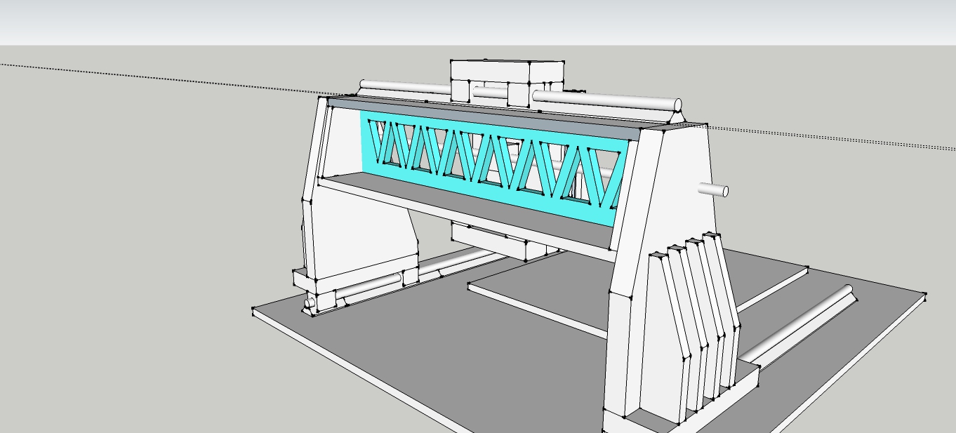

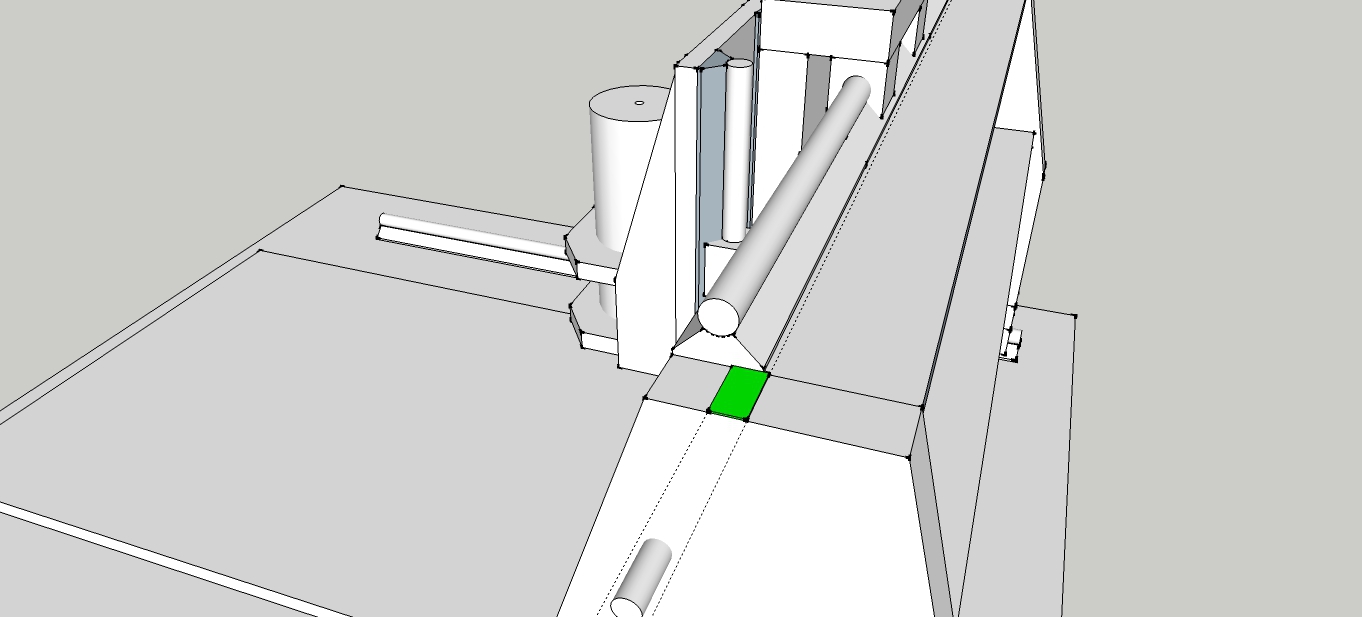

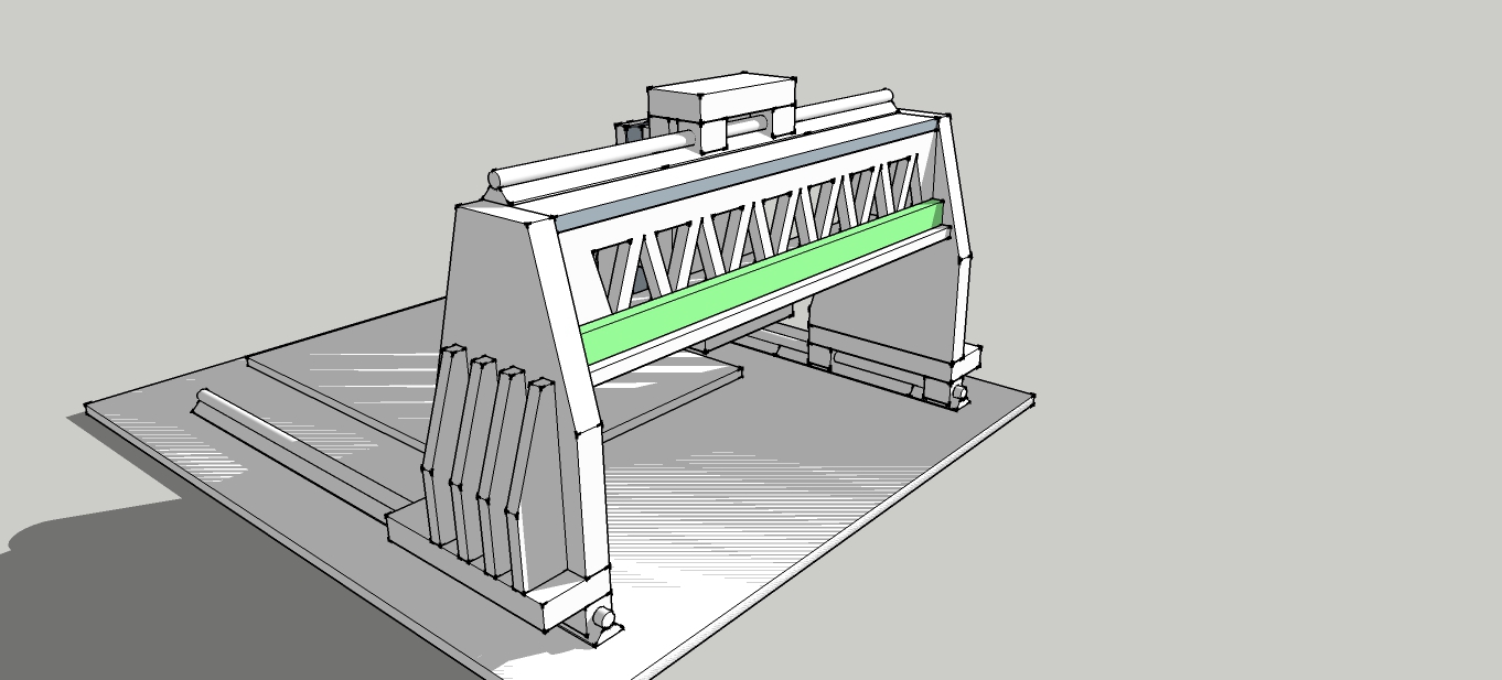

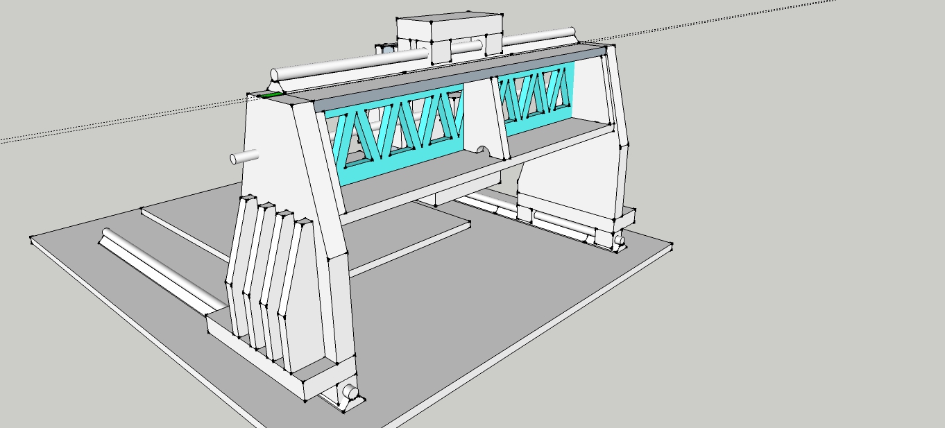

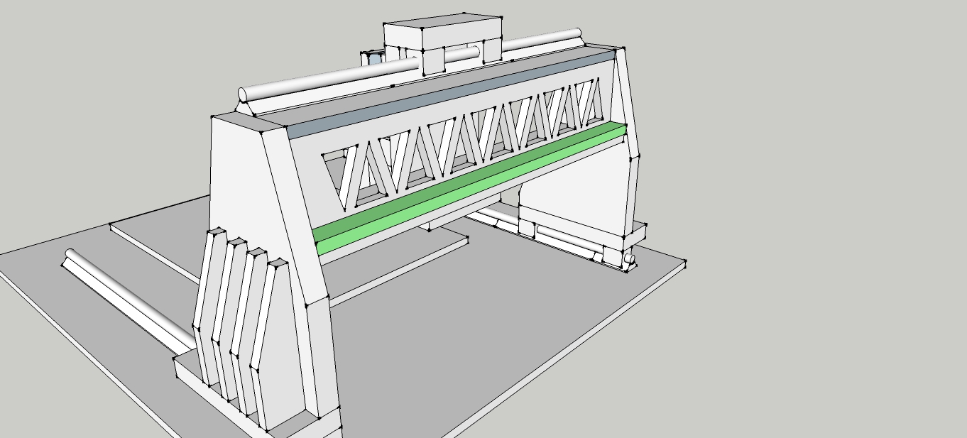

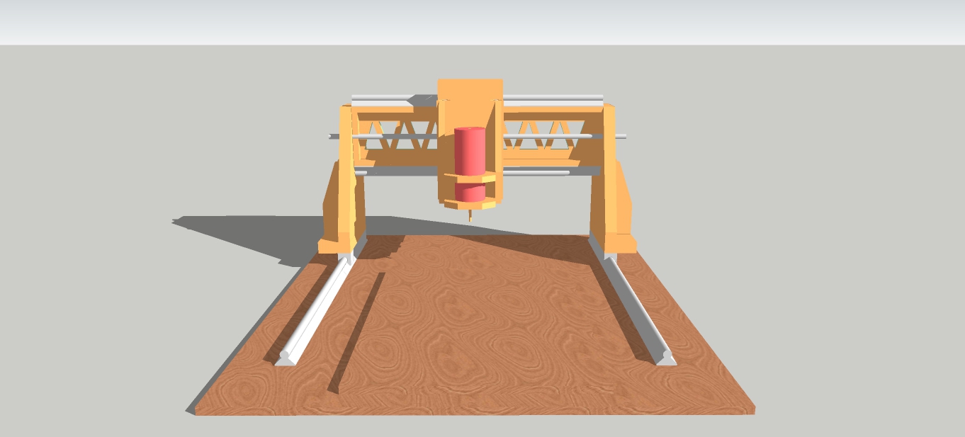

Powiększyłem kratownicę o 30mm w pionie i dodałem profil, ale nie wiem czy o to chodziło. Oraz czy na płasko czy na stojąco.
Niestety wraz z powiększeniem kratownicy, musiałem powiększyć boki co pociągnęło za sobą zwiększenie rozstawu łożysk osi X.
Dodałem też po dwa zastrzały do boków bramy. Po tej operacji już tutaj jestem spokojny o sztywność, a masa wzrośnie nieznacznie.

foto -góra z lewej - o to chodziło. Kratownica jako usztywnienie - umieść pomiędzy wałkami osi X
Samo podparcie zewnętrzne bramy jest HEAVY (chyba nie do urwania) możesz odchudzić o połowę. Z tej zielonej sztangi możesz zrezygnować bo i tak masz poziomą płytę.

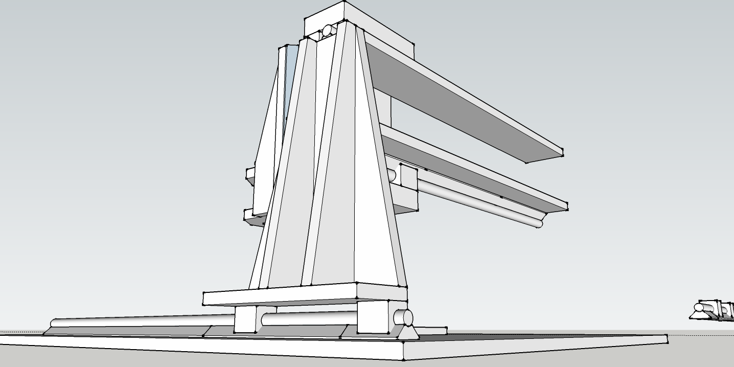

Ja również uznaję, że jestem z całości zadowolony

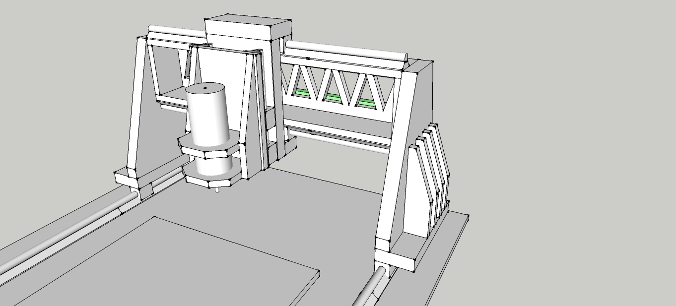

Dodałem jeszcze jeden wspornik z tyłu kratownicy. Sama kratownica znajduje się teraz w miejscu zaznaczonym zielonym prostokątem i liniami przerywanymi. Bliżej się już nie da, bo musi zostać miejsce na napęd osi X.
Nie wiem czy odchudzać boki; wieczorem policzę ile mi to da zysku w masie. Jeśli niewiele, to niech tak zostanie.
Co do stołu i dodatkowej osi, to pomyślimy później.
Myślę, że nie ma już co dalej kombinować, bo cudów nie wymyślimy. Raczej nadszedł czas na prezentację ostateczną oraz myślenie o napędzie i pozostałych podzespołach.

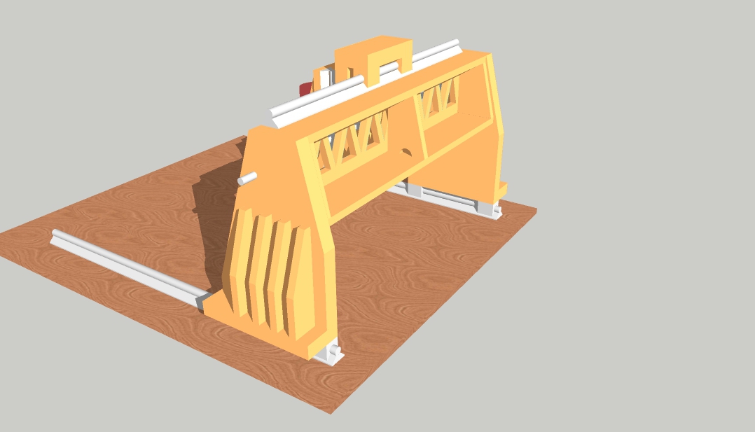

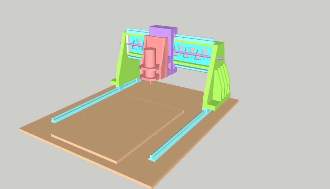

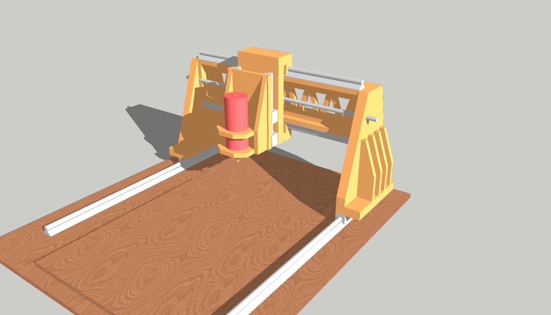

Najpierw jednak kilka screenów:
Teraz czas na rozważania napędu i pozostałych elementów.
Pole pracy frezarki to 550 x 750mm.
Rozstaw bramy to 800mm.
Masa bramy z wrzecionem to pewnie teraz około 30kg.
Napęd bramy z dwóch stron.
Główny cel to drewno i tworzywa sztuczne, ale przy tej konstrukcji chciałbym spróbować aluminium (jednak opcjonalnie).
Prowadnice (wałki) liniowe podparte i łożyska chcę kupić u sponsora:
- oś X -> fi20,
- oś Y -> fi 25,
- oś Z -> fi 20 ze względu na spory skok (160mm).

Przyjrzę się jeszcze tym wałkom drążonym. Ale z tego co patrzyłem, to mają otwór 10mm albo mniejszy to przy tej długości nie da wiele zysku w masie.
Czy tutaj chodzi o coś innego?

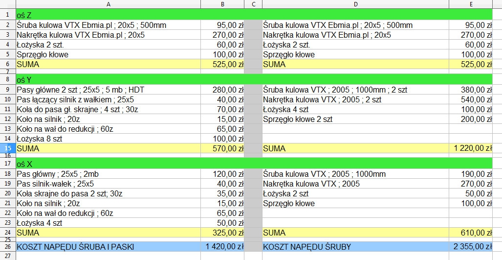

Przeprowadziłem buszowanie po sklepie sponsora i zestawiłem ceny śrub kulowych do cen napędu na paskach 25mm i wygląda to tak:
I tutaj pojawia się dylemat, bo jest to aż i tylko 900 zł różnicy... Pytanie czy te śruby VTX to jakaś marka, czy china w wyższych cenach?
Poza tym wydaje mi się, że zrobienie napędu na śrubach jest mniej kłopotliwe niż na paskach, pomijając oczywiście konieczność dokładności montażu.
Jeśli chodzi o śruby kulowe to chińczycy mają tylko 1605 na BangGood. To chyba za mała średnica? W porównaniu do VTX byłoby o 1000 zł taniej, ale czy warto...

Niestety awarie przy pracy z maszynami to nieunikniona rzecz
W weekend będę dalej szperał, bo trzeba części zamawiać i budować zanim zima nadejdzie. Warsztat słabo ogrzewany, więc nie poszaleję.
Ostateczny projekt zrobię dopiero jak będę miał u siebie wałki z łożyskami liniowymi oraz napęd i silniki.
Najpierw zamówię prowadnice i już mogę projektować.
Reszta jednak wkrótce też będzie potrzebna.
Edycja 14-10-2016 22:31
Przyznam szczerze, iż dałem się wciągnąć nieco za mocno w forumową poprawność (pozytywną jakby nie patrzeć) w dążeniu do ideału.

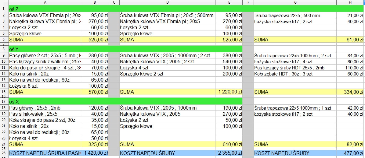

Śruby kulowe oczywiście super sprawa, ale koszty są chore jak na moją konstrukcję. Nie zapominajmy, że jest to frezarka z drewna, która to ma pracować głównie w drewnie przy wycinaniu szablonów, literek czy jakiś otworów, ewentualnie grawerowania rysunków. Nawet nie planuję pracy w metalach, ale może jakieś testy.
Mało tego. Ona będzie pracować może raz w tygodniu, może dwa.
W związku z powyższym zamontuję śruby trapezowe 22x5. Do tego dorobię samodzielnie nakrętki z kasowaniem luzu z polietylenu, poliamidu lub brązu, ew mosiądzu. Łożyska pójdą stożkowe o otworze wewnętrznym 15mm.
Brama napędzana będzie dwoma śrubami po bokach, a te przez pasek zębaty jednym silnikiem 3 lub 4Nm. Ten mniejszy da radę?
Koszt zamiast 2500 zł wyniesie 470 zł plus moja praca. Tokarko gwinciarkę i frezarkę mam do pełnej dyspozyji. Umiejętności także mi nie brak.
Wrzucam jeszcze poniżej zestawienie kosztów. Nie ma tam materiału na nakrętki, ponieważ jeszcze nie wiem jaki i ile to wyniesie. Poliamid jest tani, ale polietylen znacznie bardziej samosmarowny - w dotyku jak świeca, ale bardzo twardy.
Jeszcze rozważam napęd pozostałych śrub przez paski, zamiast sprzęgieł. Na forum czytałem, że to zastąpi sprzęgła, a i koszt niższy oraz montaż mniej wymagający. Czy tak będzie dobrze?

a nie mówiłem - przerost formy nad treścią, o kosztach też, ale znalazłeś na to sposób.
Poliamid jest tani, ale polietylen znacznie bardziej samosmarowny - czyżby ? są gotowe nakrętki z PA a "smarowidła" typu CERATEC też dostępne.
Brama napędzana będzie dwoma śrubami po bokach, a te przez pasek zębaty - do tego jeszcze napinanie (obciążenia, zabrudzenia i nierównomierność-pomijam) - jednak dwa małe krokowce (Y).
Sprzęgła też można zrobić z tulei plast. lub twardych sprężyn.
napęd pozostałych śrub przez paski, zamiast sprzęgieł. Na forum czytałem, że to zastąpi sprzęgła, a i koszt niższy oraz montaż mniej wymagający - a logika Ci się zresetowała ?
Średnica śruby Z może być mniejsza (skok 2) i lepiej kulowa.

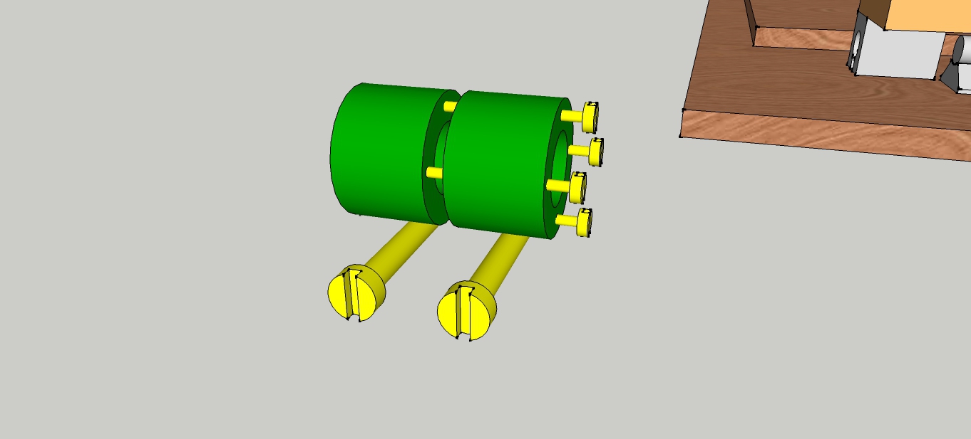

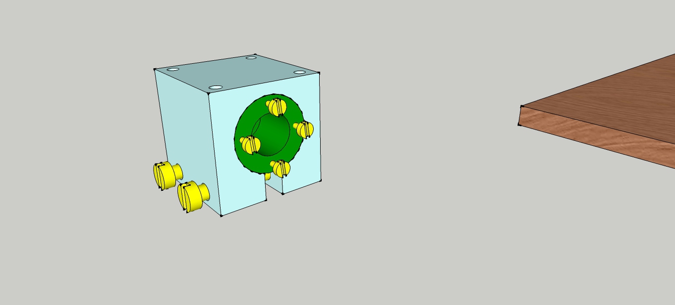

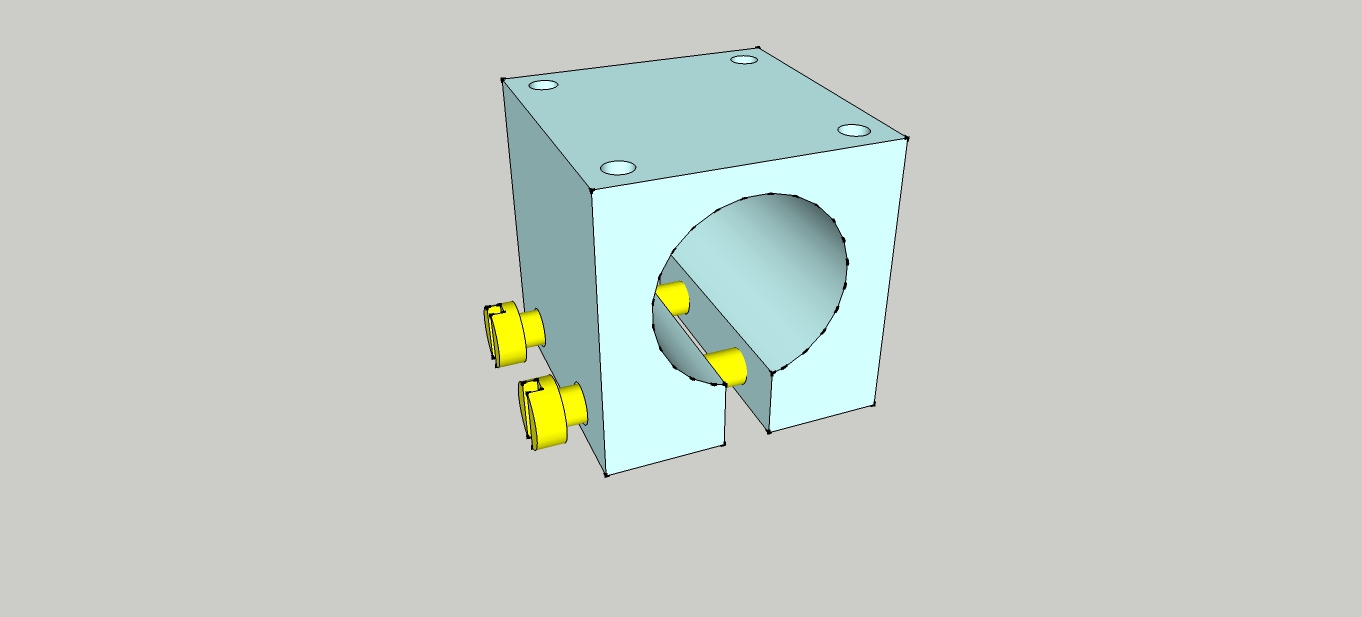

Wczoraj zapoznałem się dokładniej z tematem tworzyw i te gotowe nakrętki są z PA6-GSO. Jest to poliamid samosmarowny z "zatopionym" w środku smarem, który na bieżąco jest uwalniany i smaruje. Znacznie bardziej odporny na ścieranie i lżej pracuje.Yarec pisze: Poliamid jest tani, ale polietylen znacznie bardziej samosmarowny - czyżby ? są gotowe nakrętki z PA a "smarowidła" typu CERATEC też dostępne.
Za 1,5 sztuki nakrętki kupnej o długości 30mm, na śrubę fi16mm, mam surowy materiał na 6 nakrętek na śrubę fi22, które będą miały długość 60mm
Także tu już nie ma żadnego problemu.

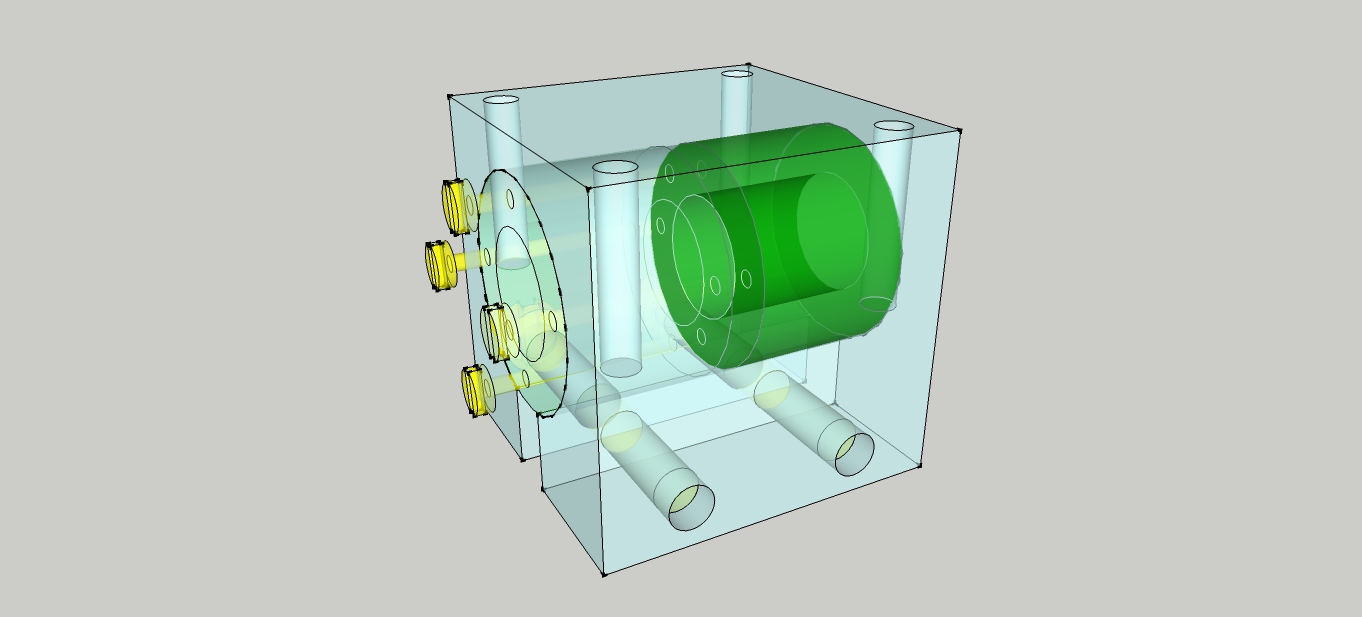

Zaprojektowałem też wczoraj mocowanie i regulację luzu dla takiej nakrętki:
Konstultuję właśnie z producentem możliwość podłączenia dwóch silników do jednego portu sterownika Zelrp.Yarec pisze: Brama napędzana będzie dwoma śrubami po bokach, a te przez pasek zębaty - do tego jeszcze napinanie (obciążenia, zabrudzenia i nierównomierność-pomijam) - jednak dwa małe krokowce (Y)
Widziałem, że większość osób tak robi, ale co jeśli silniki będą miały odrobinę inną charakterystykę pracy? Nie mam pojęcia czy to jest możliwe, ale mam taką obawę.
Fakt, że koszt mniejszy, bo dwa małe są w cenie jednego dużego, a odpada pasek i koła oraz napinacze.
Dlatego właśnie muszę jeszcze zapoznać się z tematem sprzęgieł, bo w zasadzie nie wiem dokładnie jaką funkcję spełniają. Zawsze myślałem, że mają puścić w razie przeciążenia silnika oraz że eliminują drgania, ale tutaj muszą być totalnie bez luzu. Czy w CNC one spełniąją tylko rolę łącznika? Poczytam.Yarec pisze: Sprzęgła też można zrobić z tulei plast. lub twardych sprężyn.
A to o paskach i prostym montażu, i mniejszych kosztach wykasuj Małe zaćmienie umysłu
Cenna uwaga, tu nie musi być dużej prędkości, a większa siła.Yarec pisze: Średnica śruby Z może być mniejsza (skok 2) i lepiej kulowa.
Hmm nie widzę nawet u sponsora kulowej ze skokiem 2... Najmniejszy to 4 dla fi16.
Trapez jest ze skokiem 2, ale fi10... No to chyba za cienka

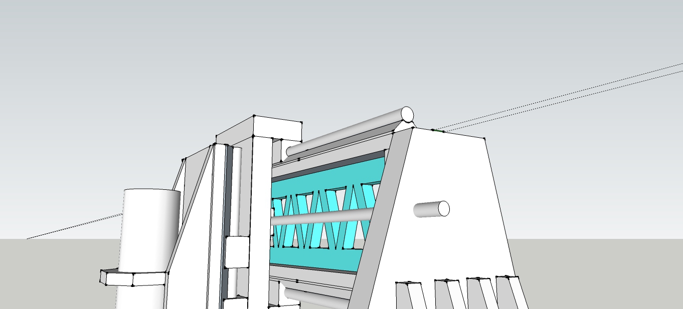

Co do bramy, to zastrzały muszą być niższe, bo utrunią montaż silnika i łożyska, ale mogę faktycznie na początek dać tylko jendą warstwę sklejki, a w razie problemów dołożę drugą, tylko wtedy śruba będzie za krótka..Yarec pisze: Jedna obstawałbym za takim rozwiązaniem boków bramy >
Zrobię ewentualnie tak jak mówisz, tyle, że pod silnik i łożysko dam prostokąt z jednej płyty, aby w przyszłości ewentualnie go wyrzucić i dać bramę z podwójnej.
Odchudzenie boków bramy da 3kg zysku w masie. Jeszcze to przemyślę podczas ostatecznego projektowania.
Nie chodzi o to, że uważam, że za słabo, ale chyba też trochę o wygląd, bo boki z jednej płyty wyglądają przy tej konstrukcji mizernie
