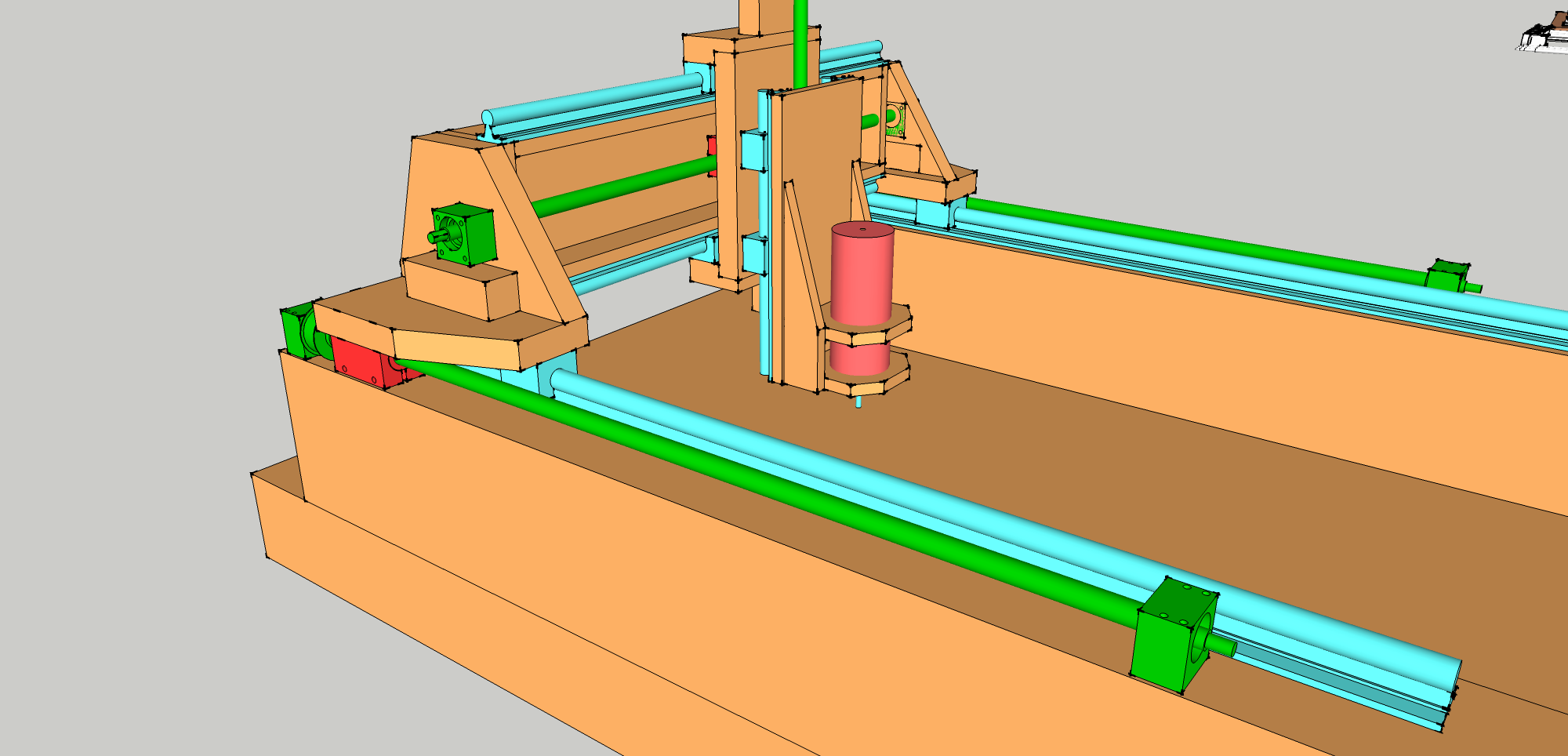

Frezarka ze sklejki 18mm - projekt i budowa - do oceny.

Nie chce się czepiać ale źle zaprojektowałeś te boczne usztywnienia. Zobacz że przy przyłożeniu siły z boku bramy ugięciu ulegnie cześć boczna w miejscu gdzie kończy się to najdłuższe wzmocnienie a zaczyna się brama osi X. To najsłabszy punkt i w skrajnym przypadku (uderzenie) to się złamie (jeśli to będzie z konglomeratu).

Ależ czepiaj się, bo przecież po to tutaj piszę i wszystko umieszczam, by uzyskać jakiś sensowny efekt. Też mi się to nie podobało (w przypadku konglomeratu) i także sklejki, ale nie miałem pomysłu co tu zrobić jednak już wiem.Alvar4 pisze:Nie chce się czepiać ale źle zaprojektowałeś te boczne usztywnienia. Zobacz że przy przyłożeniu siły z boku bramy ugięciu ulegnie cześć boczna w miejscu gdzie kończy się to najdłuższe wzmocnienie a zaczyna się brama osi X. To najsłabszy punkt i w skrajnym przypadku (uderzenie) to się złamie (jeśli to będzie z konglomeratu).
Na pierwszej stronie tematu, w pierwszych czterech postach jest taki projekt, gdzie prowadnice osi Y są zamontowane na podwyższeniu, dzięki czemu boki bramy mają minimalną wysokość. Potem ja zrobiłem taki swój projekt, ale kolega Yarec mnie od tego odwiódł.
Jednak nie widzę żadnej potrzeby, by boki bramy były takie wysokie i aby wałki osi Y były nisko. Dodatkowym plusem będzie osłonięcie śrub i wałków Y przed grubszym pyłem.
Zaraz przeprojektuję i zabieram się za wycinanie elementów ze sklejki, ponieważ konglomerat zostawię na następną ramę gdyż szkoda mi go zniszczyć, nie mam odpowiednich śrub oraz kleju do tego materiału.
Nie wiem tylko jak ułoży mi się pasek, ale zaraz to sprawdzę.
Edycja 04-03-2017 17:39

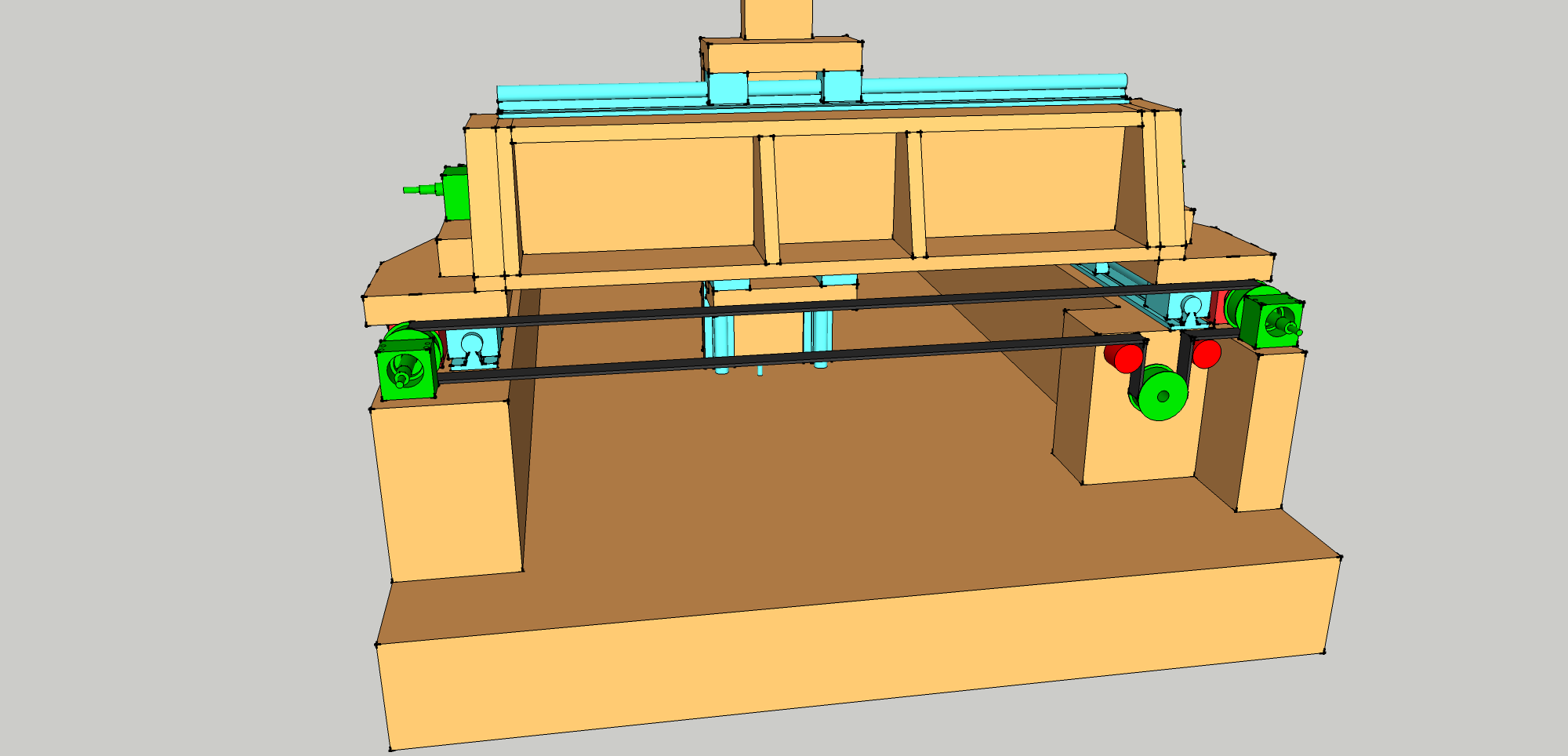

Przerobiłem projekt, dodałem śruby i pasek, i dopiero teraz widzę, że wszystko jest źle zaprojektowane, ale już począwszy od śrub.
No nic, jest to moja pierwsza frezarka, pierwszy projekt i w ogóle pierwsza taka maszyna, więc uznajmy to za element edukacji. Następnym razem już będę wiedział wiele więcej.
Tak czy inaczej frezarka będzie działać i myślę, że będzie sztywna, tylko trochę niesmacznie będzie to wszystko z napędem wyglądać.

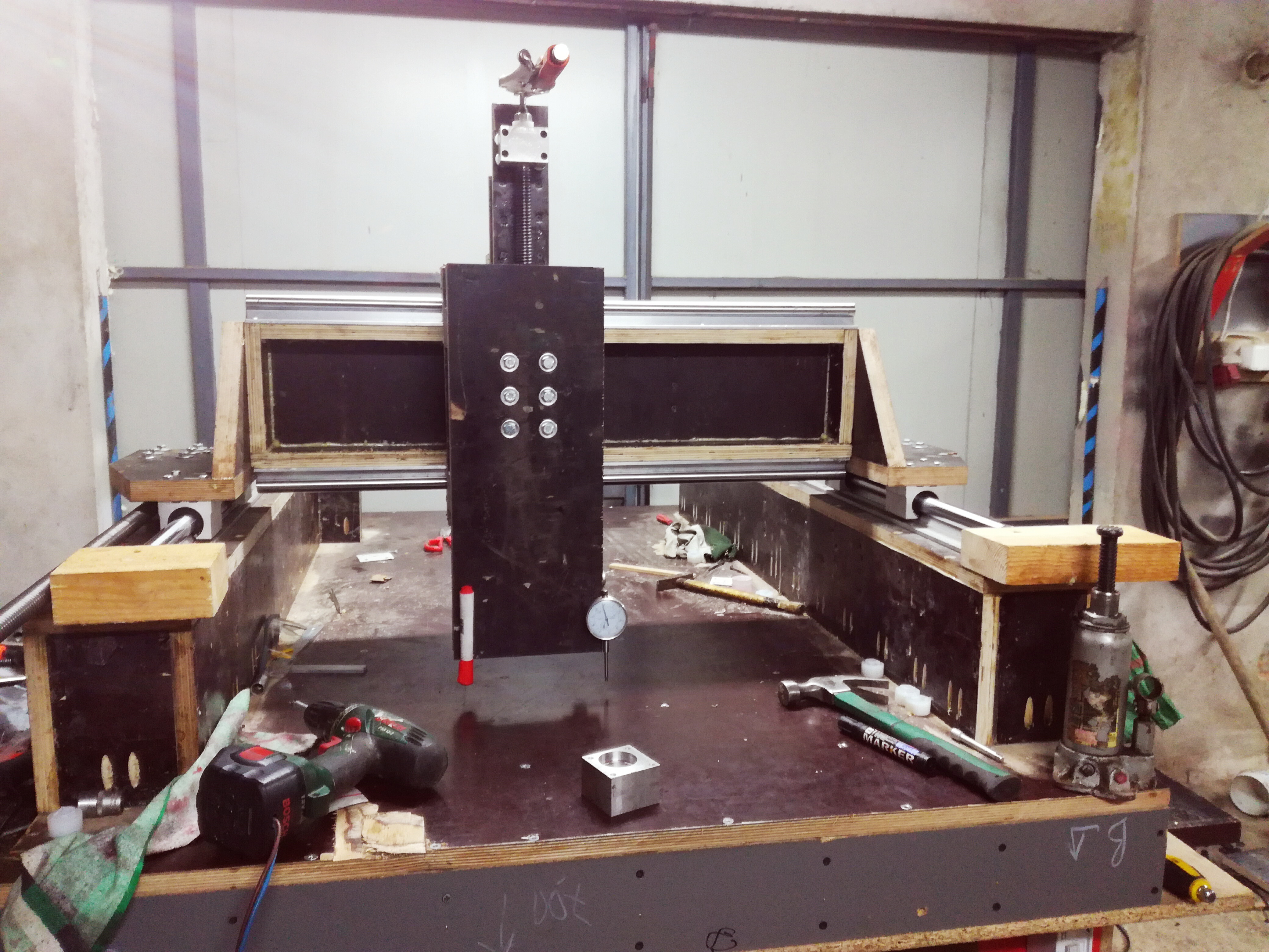

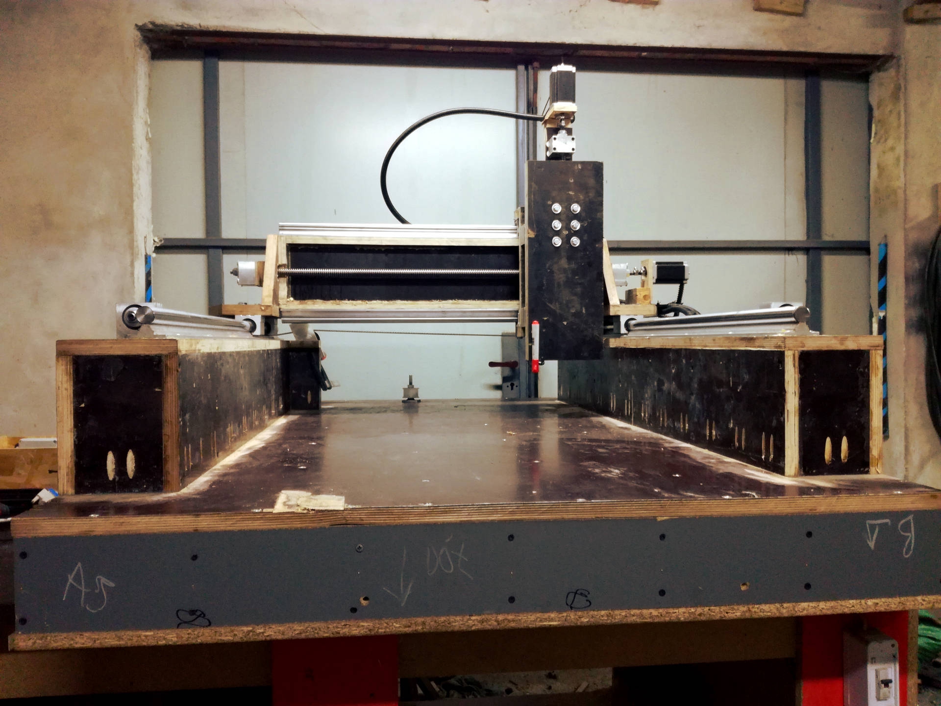

Budowa już znacznie posunęła się do przodu, więc jak pisałem dodaję coś, a mianowicie zrzuty ekranu z nowego projektu z wysoko osadzonymi wałkami, dzięki czemu brama będzie bardzo sztywna (jak na sklejkę).
W niedzielę spędziłem nad ramą 12h i już wszystko jest skończone, czyli bloki do podniesienia bramy do góry (sklejka 20mm), belka bramy (20mm), stopy bramy (25mm) oraz elementy osi Z.
Wszystko jest połączone klejem poliuretanowym do drewna (Soudal 66A) i skręcone na dziesiątki wkrętów 4mm.
Jutro po pracy posiedzę trochę nad mocowaniami kół do napinacza paska. Zostaną jeszcze tylko łączniki silników ze śrubami i mocowania silników, które będę wykonywał dopiero po złożeniu maszyny.

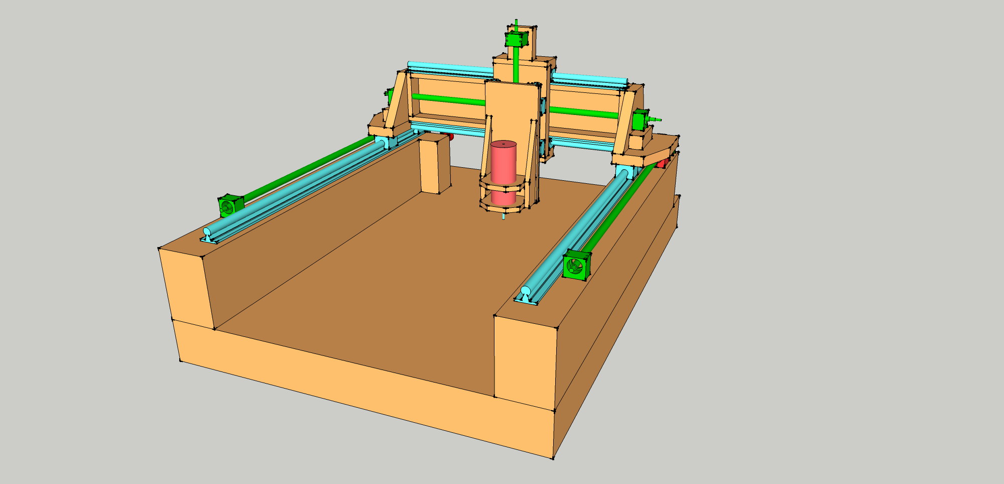

Dziś przyciąłem sklejkę 20mm na blat oraz zaprojektowałem wzmocnienia aby stworzyć z niego "torsion box".
Złożyłem też całość jako makietę i wielkie to jest
A oto nowy projekt, który już leży sobie w częściach na stolarni:

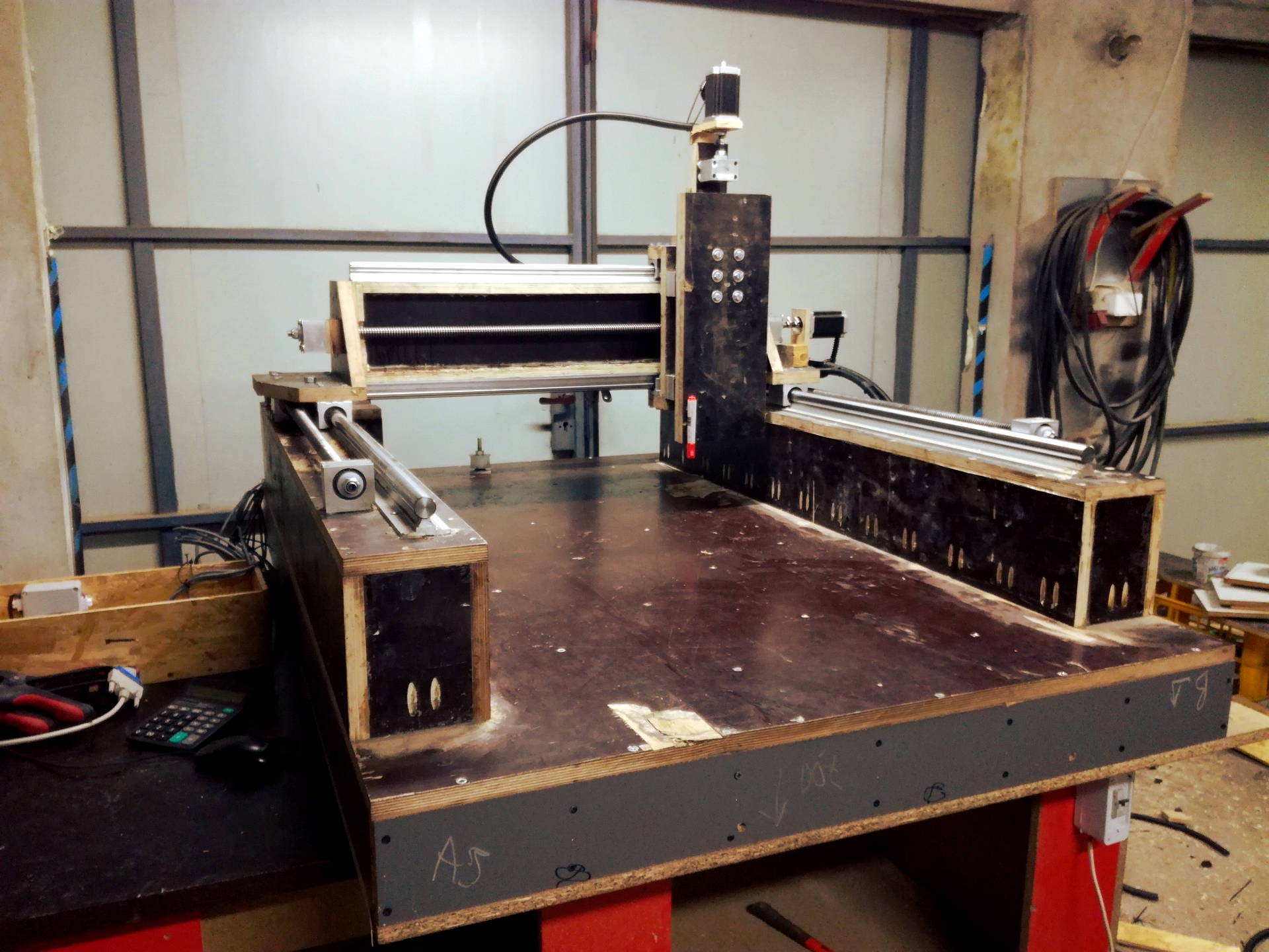

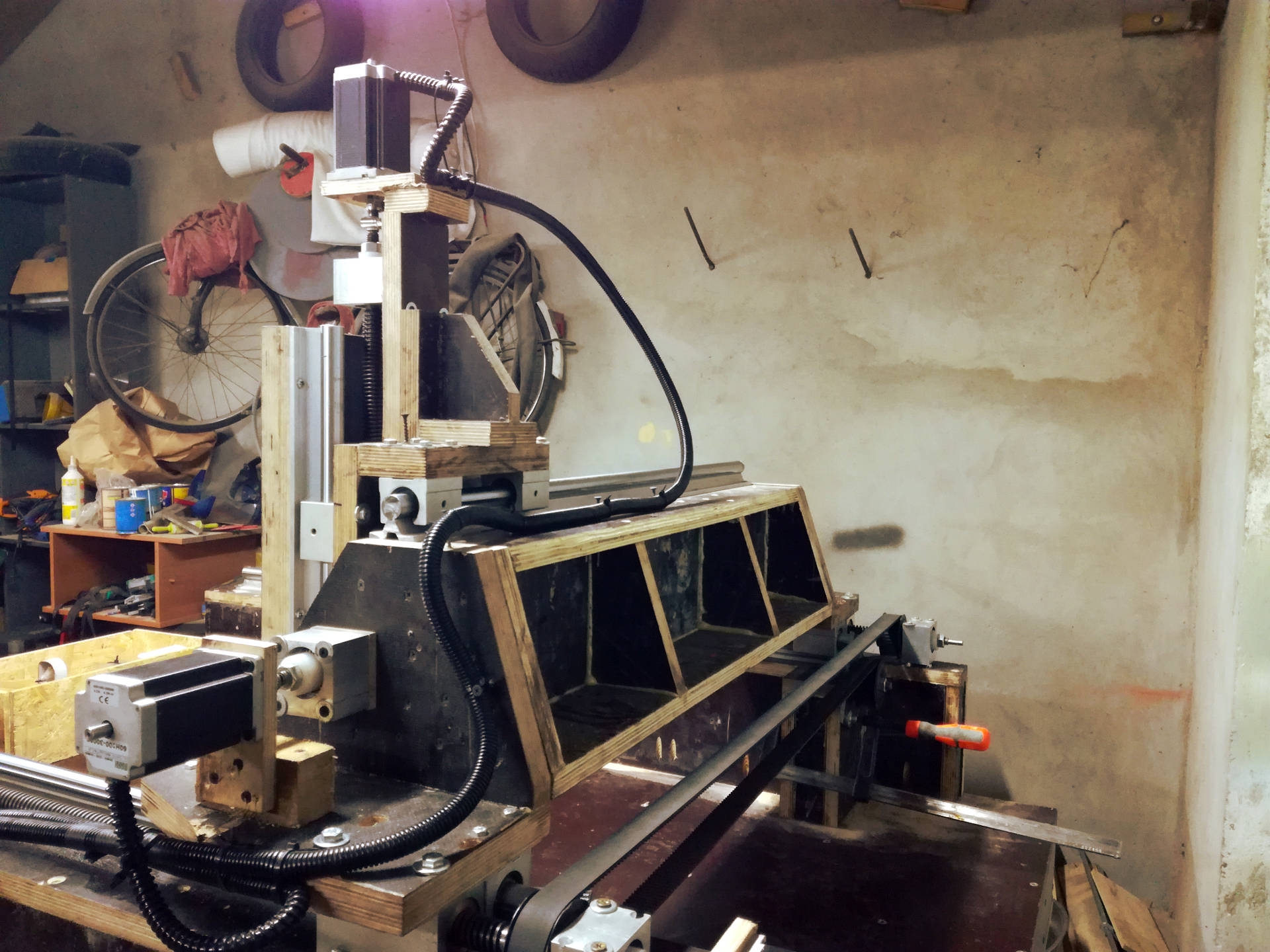

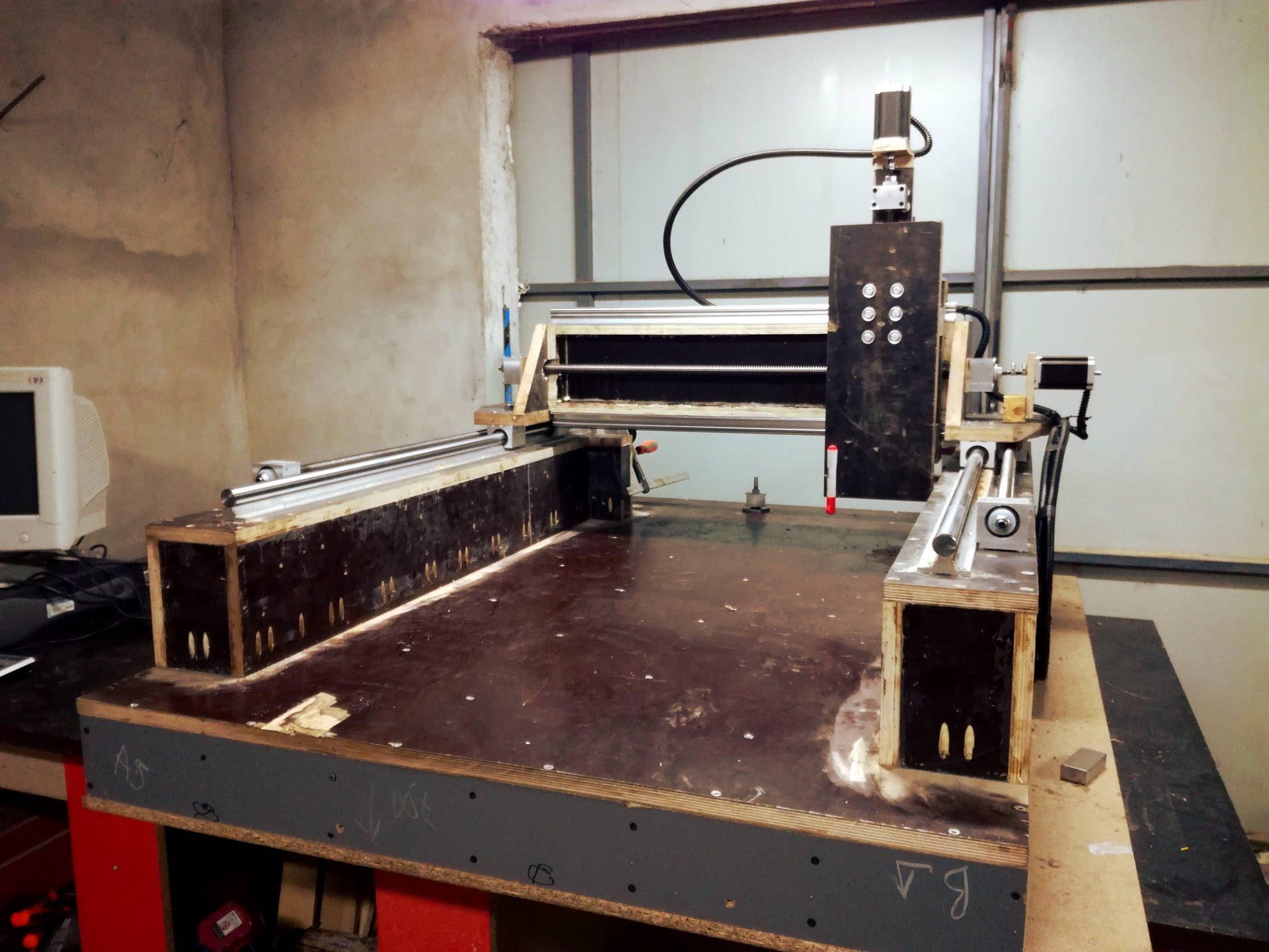

Oto niniejszym prezentuję moje dzieło:
Jeszcze nie jest piękna, ale kiedyś będzie.
Oś Y zmontowana i ustawiona.
Dużo czasu zmarnowałem dziś na rozgryzanie jak to wszystko ustawić, ale już wiem. Jutro ustawiam oś X i montuję śruby osi X i Y, a następnie silniki
W dniu jutrzejszym przewiduję pierwsze testy z komputerem.
Pole robocze:
Oś Y - 940mm,
Oś X - 640mm,
Oś Z - 200mm.

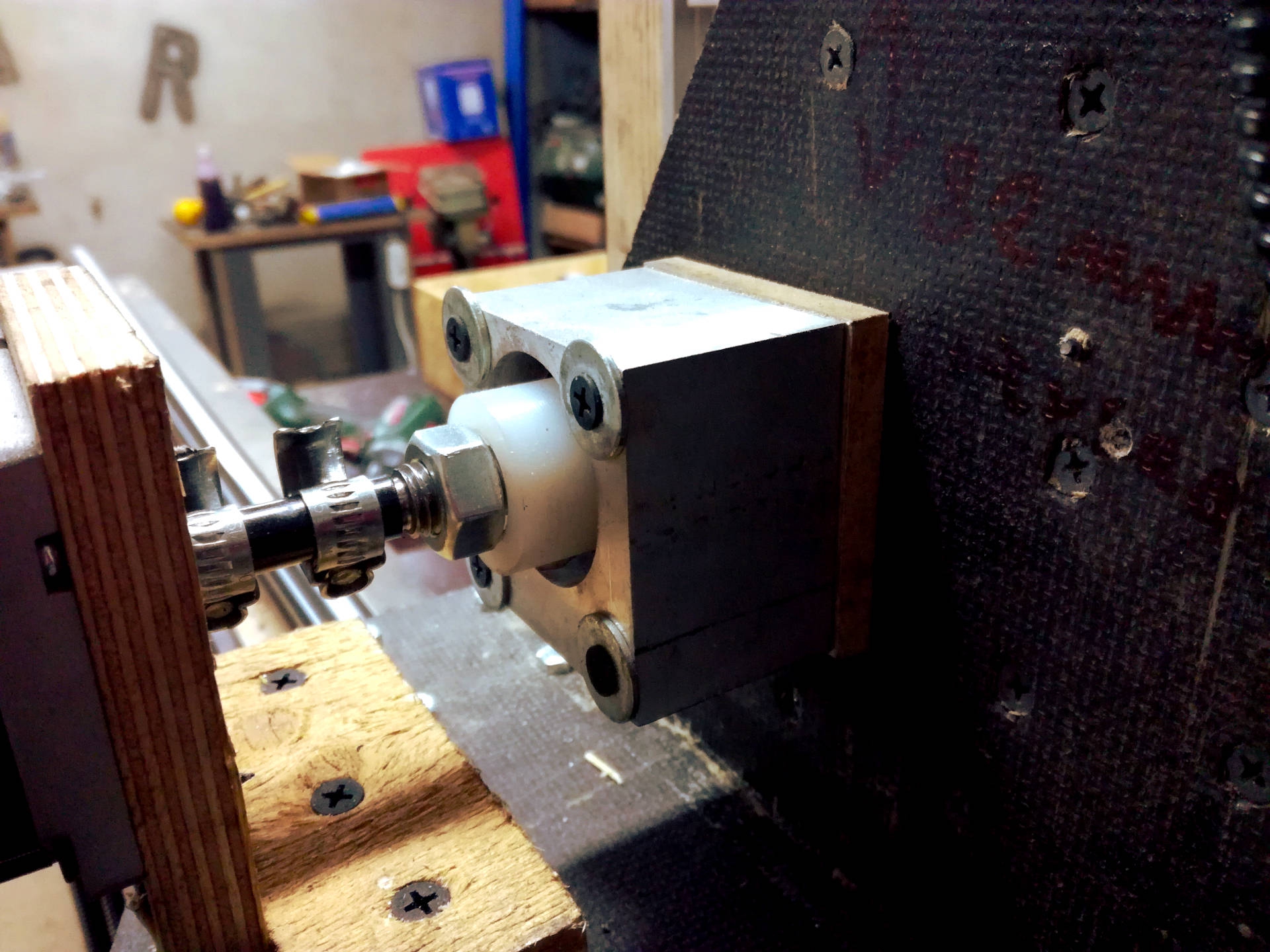

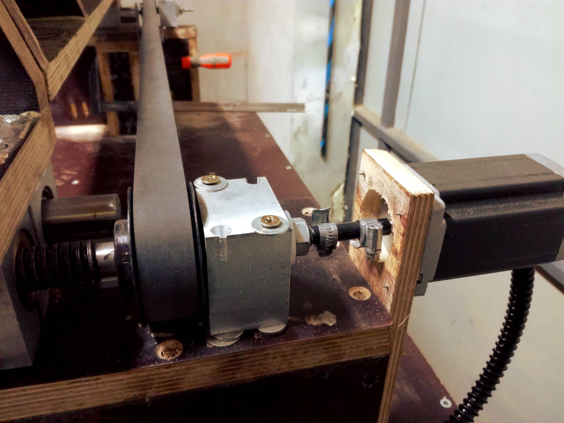

Czas testów trochę się przesunął w... czasie, ale już po.
Podsumowanie skrócone z budowy wygląda tak, że nie obyło się bez błędów i pomyłek w projekcie, co przełożyło się na sporo problemów przy montażu i uruchomieniu.
Najgorszym błędem były moje wyliczenia paska napędowego dla drugiej śruby. Po prostu brama jest dla niego za szeroka i nie mogłem zamontować śrub równolegle do prowadnic, wszystko się klinowało itp. Poradziłem sobie w ten sposób, że splanowałem boki obudów nakrętek i śruby przysunąłem maksymalnie do prowadnic. Spowodowało to kolizję obudowy łożyska liniowego z obudową łożyska śruby napędowej, a w konsekwencji zmniejszenie dostępnego pola roboczego osi Y z 940mm na 700mm. I tak sporo
Ogólnie dobrze, że pierwsza rama jest ze sklejki z odzysku, bo teraz wiem co należy poprawić.
Uruchomiłem już silniki i nawet napisałem prosty g-code testowy.
Wbrew moim obawom silnik spokojnie sobie radzi z osią Y, a jeszcze poprawię osiowość śrub napędowych, więc będzie śmigał.
udało mi się ustawić takie prędkości przelotowe:
- oś X - 3750mm/min - max na ile pozwolił Mach3,
- oś Y - 3000mm/min,
- oś Z - też max czyli 3750mm/min.
Z klawiatury wszystko chodziło idealnie. Po uruchomieniu programu i kodzie G0 oś Y zgubiła kroki, tzn silnik zawył. Zmniejszyłem jej prędkość na 2500mm/min i teraz chodzi bez problemu. Pewnie można więcej, ale już nie miałem czasu się dłużej bawić. Tak jak pisałem na osi Y śruby w okolicach łożysk naciskają na nakrętki i też ma ciężko, ale to poprawię. Wówczas prędkość wzrośnie.
Ogólnie z takich prędkości jestem bardzo zadowolony. Obawiałem się strasznie wolnej Y, a tu nie jest źle.

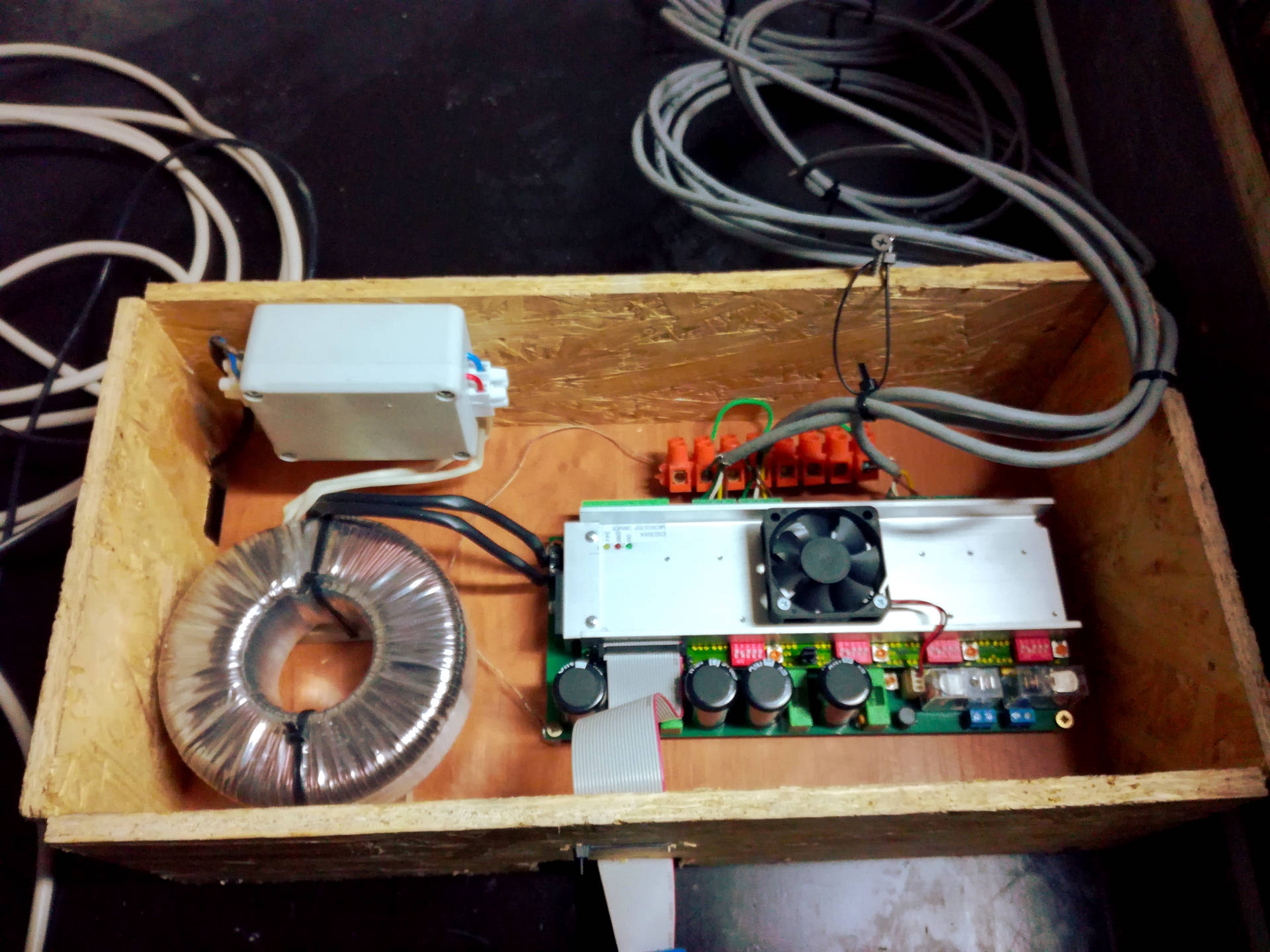

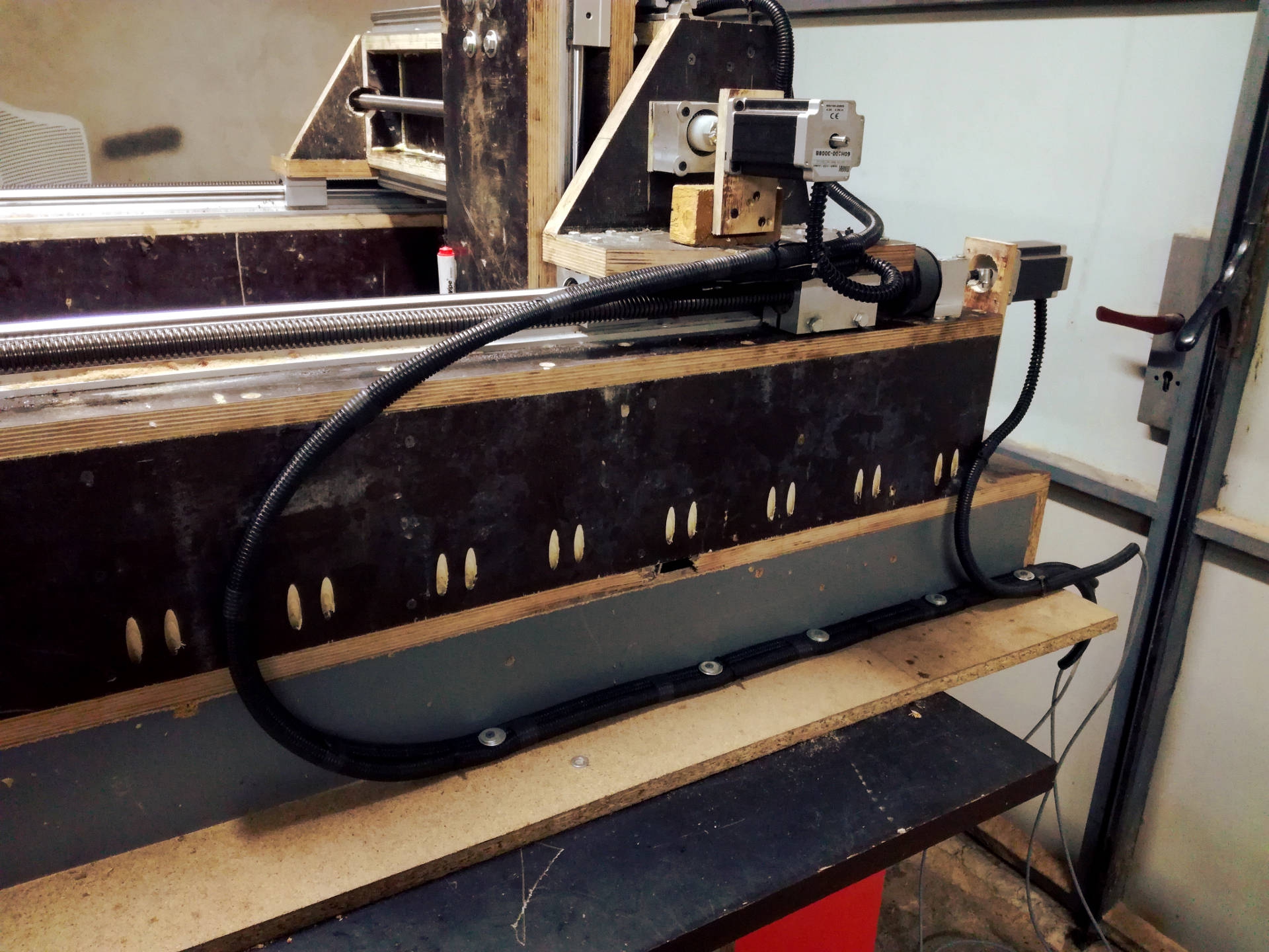

Dziś ogarnąłem okablowanie i zrobiłem prowadnice przewodów z peszli. Sprawdzają się na ten moment nieźle, więc tak zostanie.
Zrobiłem na szybko skrzynkę na sterownik i transformator. Wszystko już bezpiecznie zamontowane w środku.
Wymieniłem też zwykłe nakrętki na samohamowne, bo tamtych nie nadążałem dokręcać.
Do wymiany zostały śrubki obudów łożysk osi Y oraz trzy nakrętki na śrubach trapezowych ale do tego muszę zdemontować silniki.

Witam po krótkiej przerwie, która jednak w rzeczywistości wypełniona była pracą nad frezarką.
Sterownik PikoCNC E podłączony, ruszył bez większych komplikacji. Cały czas uczę się obsługi PikoCAM, ale jestem z zakupu zadowolony. Oprogramowanie działa fajnie, tylko trzeba się z nim zapoznać.
Poniżej wrzucam dwa filmiki z pracy maszynki, tym razem już "poważne" projekty.
W pierwszym planowanie stołu oraz wykonanie elementów do mocowania materiału, a także pierwsza próba w aluminium. Tutaj zaznaczę, że frezowałem alu frezem dwupiórkowym z węglikiem "masła" do drewna, frez produkcji Dedra, czyli chłam. Prędkość obrotowa chyba niezła, ale raczej zdecydowanie za wolny posów, bo tylko 300mm/min, a wyczytałem, że to mało. No ale poszło i trzyma wymiar idealnie. Opisy w filmie.
W drugim przygotowałem sobie płytę stołu pod montowanie elementów, a mianowicie wywierciłem 121 otworów fi 6,8 pod gwint M8, nagwintowałem i hula

Mam jednak pewien problem i pytanie.
Zastanawiam się nad przełożeniami do silników. Obecnie na osi Y (brama) mam dwie śruby trapezowe o skoku 5mm i każda z nich napędzana jest silnikiem 4.2Nm bezpośrednio.
Cytując sprzedawcę silników:
"Przy zasilaniu 40V silniki 4.2A będą szczytować
3.1Nm 6.7obr/sek
4.2Nm 5.3obr/sek
Prędkość max w setup zazwyczaj ustawia się 2..3x prędkość
szczytowania. Przełożenia ustawia się tak, aby szczytowanie mocy
było przy najciężej najszybszej pracy (G1)
G0 - będzie chodziło na prędkości gdzie moment silnika będzie
już mniejszy...."
Silnik ma najwięcej "siły" przy 5.3 obrotów na sekundę, czyli 318 obrotów na minutę, co przy skoku śruby 5mm, daje nam 1590 mm na minutę jeśli chodzi o prędkość osi Y. Mam nadzieję, że dobrze to rozumiem?
Nie ukrywam, że jest to mała prędkość. Obecnie pracuję w drewnie na G1 w granicach 2000mm na minutę, czasem 2500. W sumie to maszyna daje radę, ale mam bardzo niskie przyspieszenia na tej osi, ponieważ przy większych silniki gubią kroki.
Moje pytanie brzmi, czy jest sens tutaj stosować jakieś przełożenia, żeby uzyskać lepsze przyspieszenie? Wtedy silniki będą musiały pracować na obrotach jeszcze wyższych, ale będą miały zysk na przełożeniu. Nie bardzo właśnie wiem czy to coś da, czy pogorszy. To zależy oczywiście od tego jak bardzo spada moment wraz ze wzrostem obrotów.
