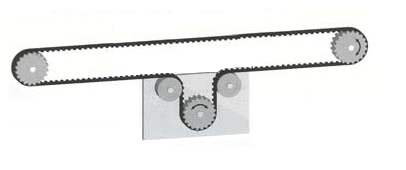

Tak czy siak te sprzęgła to jednak kłowe weź.
Co do kół to pamiętaj aby dobrze je opasać. Te przy śrubach same z siebie będą dobrze ale przy silniku trzeba dać jakieś rolki. O takie cóś jak na dwóch dolnych przykładach:

Dokładnie to ma wyglądać to tak:
Czytałem pare tematów, co wszystkie osie są zrobione na paskach i ludzie sobie chwalą działanie, ja frezarkę chcę w 95% do drewna, reszta to jakieś doróbki części do frezarki z aluminum, listwy z uzębieniem są nie na moją kieszeń. Więc jak Panowie? Paski 3m o szerokości 9mm starczą?? Czy przełożenie 20zębów przy silniku - po 10 zębów przy śrubach ma sens?

Hm... no nie wiem.
1.9Nm na dwie trapezówkki i zmniejszony dwukrotnie moment silnika...
Coś się boję, że może być mało. No ale też pewności nie mam. Nie wiem.
Ja osobiście pierdyknąłbym jakieś 6Nm i się nie zastanawiał ale to jednak pieniądze większe bo i silnik i sterownik i może zasilacz...
