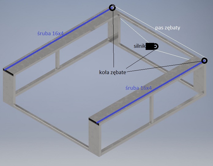

Czy chodzi Ci o wiarygodność użytkownika z allegro? Kiedyś od niego brałem i wszystko się zgadzało. Szerokość paska 6mm będzie ok?

Sprzęgła nie. To są sprzęgła do enkoderów czy czegoś takiego a nie do napędu. Raz, że przerywają się a dwa, że zwyczajnie rozciągają i ściskają co powoduje, że oszukiwane są wymiary.
Dlaczego wybrałeś GT2? To są paski do drukarek i ew. ploterów laserowych. Chociaż przy takich wymiarach jak u Ciebie to nawet do tego nie bardzo. To są cieniutkie paseczki, które pewnie rozciągają się duuużo bardziej niż choćby HTD3M. Z resztą różnica pomiędzy HTD3M i GT2 jest kolosalna. Wtedy patrzysz na GT2 i myślisz: "co ja sobie myślałem?"

Dlatego pytałem, więc jesli to jest nie do przyjęcia to może tak:
- sprzęgła
http://allegro.pl/sprzeglo-tulejowe-6-3 ... 54977.html
- pasek
http://allegro.pl/pasek-pas-zebaty-3m-9 ... 11221.html
-koła
http://allegro.pl/kolo-zebate-pod-pasek ... ml#thumb/1
Czy tak już pociągnie wszystko?
Co zastosować do połączenia koła zębatego z silnikiem ? Jakieś kołki?? Proszę o linka jeśli ktoś już to robił

Post napisał: upanie » 20 sie 2017, 15:45
Sprzęgła użyj kłowe.

Post napisał: wedlock » 20 sie 2017, 17:55
upanie pisze:Sprzęgła użyj kłowe.
A po co jak ma paski ?

Post napisał: upanie » 20 sie 2017, 18:01
No właśnie, jakoś mi się to nie rzuciło...
Po co Ci w ogóle sprzęgła?

Post napisał: deCNC » 20 sie 2017, 18:35
Sprzęgła na dwie pozostałe osie, tylko oś Y będzie na kołach zębatych, dwie trapezówki będą na górze obok prowadnic po dwóch stronach, na ich końcach koła zębate, a na środku silnik z kolejnym kołem zębatym napędzający te dwie śruby.

Post napisał: upanie » 20 sie 2017, 18:40
Możesz to jakoś narysować bo jakoś mi się to w głowie nie układa?

Post napisał: deCNC » 20 sie 2017, 22:21
Sorki, że na Paincie, ale nie mam aktualnie dostępu do Inventora
Oczywiście silnik nie będzie w powietrzu i będą też naciągi do paska - nie chciałem już za bardzo kombinować na tym "edytorze graficznym:-)".
Myślałem też by na silnik zamontować koło 20 zębów, a na śruby 10 zębów, wtedy byłoby to 2 razy szybsze, tylko czy warto?
Wtedy musiałbym też zrobić oś X na paskach, by te dwie osie miały te same prędkości. Teraz obrabiałem sklejkę ok. 80cm/min , zagłębienie 4mm i więcej nie chciałem próbować, żeby nie połamać freza.
