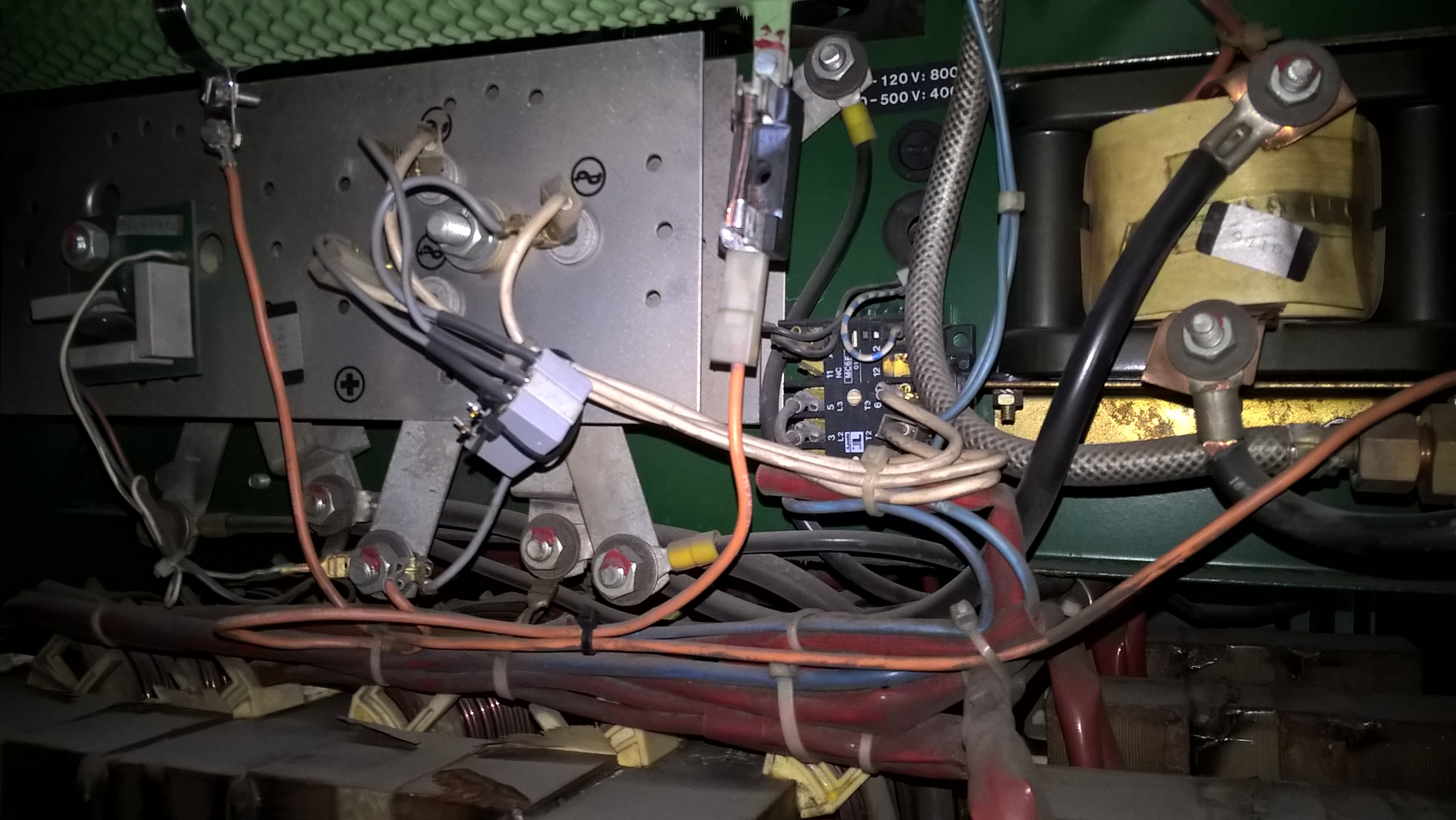

Osobiście to zaczołbym od solidnego czyszczenia i sprawdzenia połączeń zimne luty , wryczki ,czy palnik poskładany OK..
W Dedrze to normalnie iskry między mosfetami latały dopiero wymycie i polakierowanie pomogło.

Sprzęt w środku czysty (jak na sprzęt warsztatowy) , problem przewodów do palnika i palnika odpada bo podmieniałem na inny. Wtyczki , styczniki przejrzane :???:
Zastanawia mnie ten podwatowany bezpiecznik (a jest on na pomarańczowym przewodzie zajarzania łuku) który idzie do palnika . Czy przez niego coś się nie upaliło :?:
Czy trafo w prawym górnym rogu to trafo wysokiego napięcia dla HF :?:
