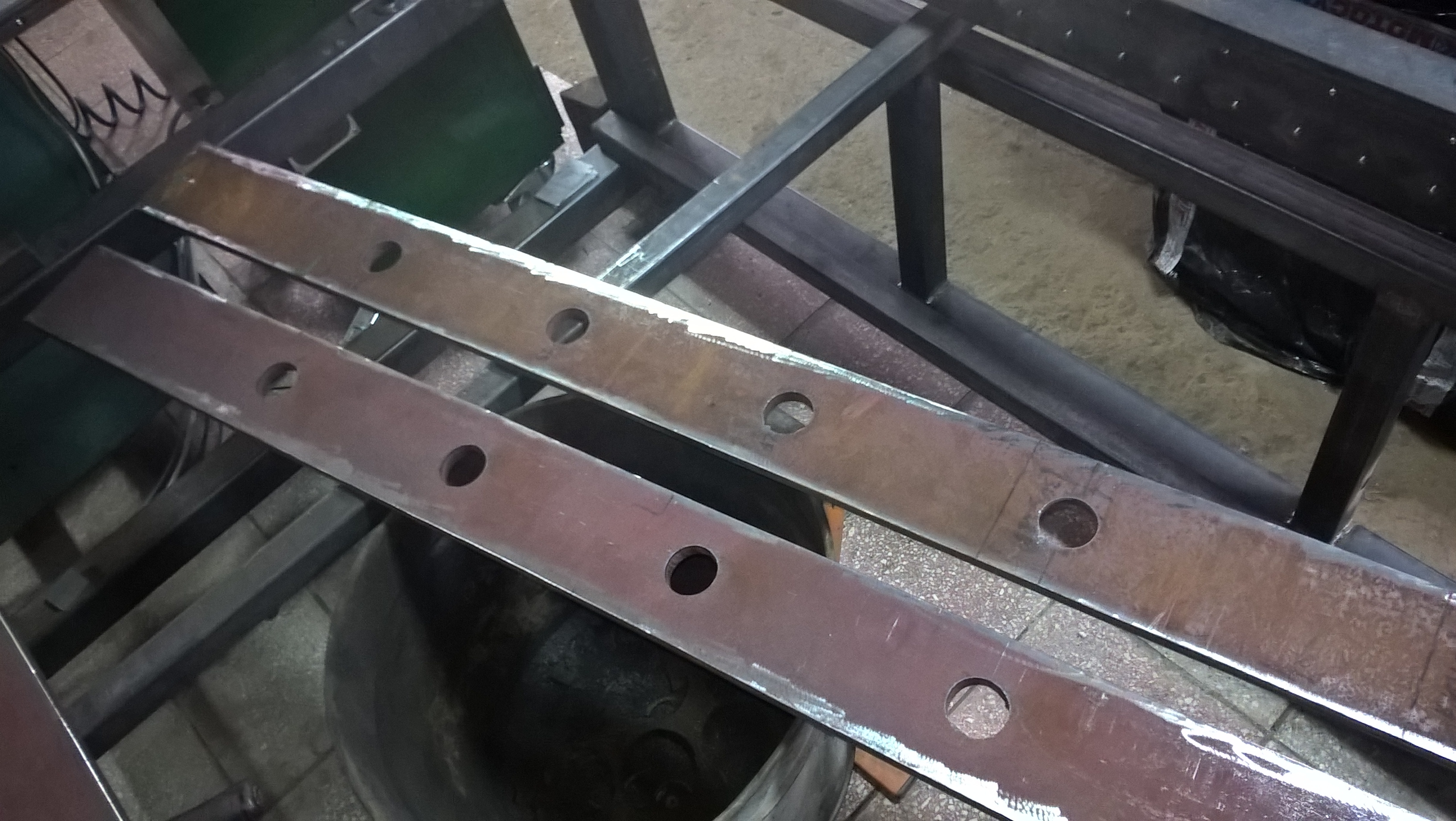

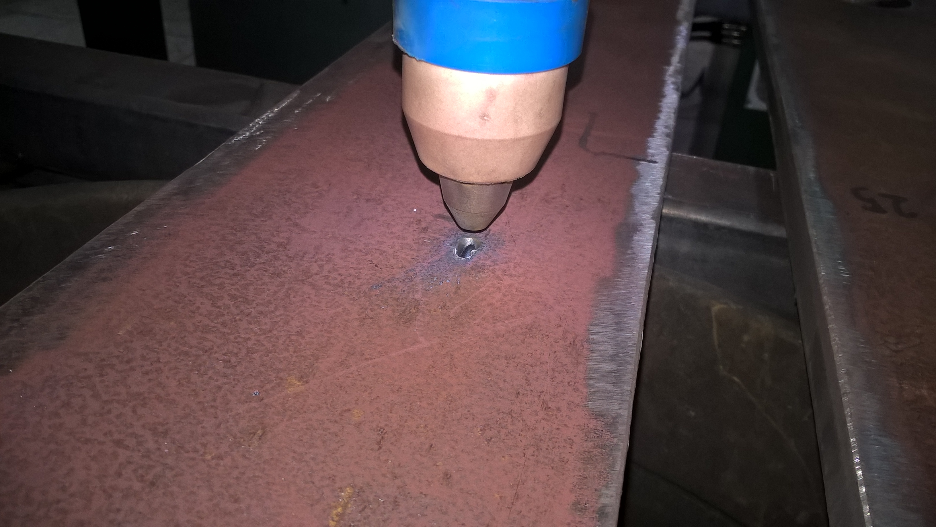

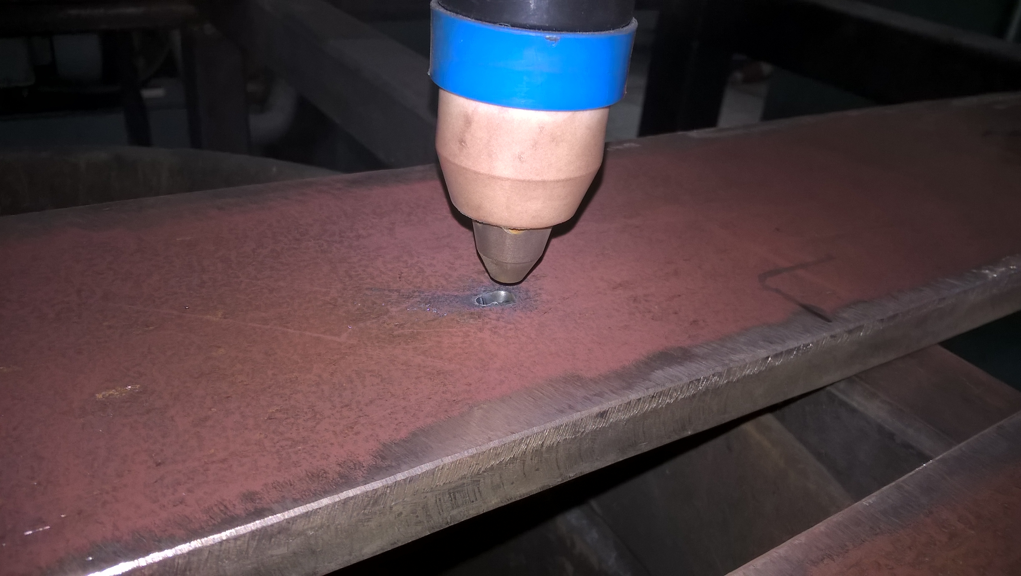

Plazma chodzi jak zła :twisted: , ewidentnie problemem było za wysokie ciśnienie , teraz mam ustawione 3.9 bar i ani razu nie było problemu z odpaleniem :mrgreen:
Czy otwór po wpaleniu zawsze jest taki "nie okrągły" :?:

blasterpl pisze:Czy otwór po wpaleniu zawsze jest taki "nie okrągły"
Szukasz dziury w całym;>

:wink: U mnie otwór ten ma ≈3mmx8mm , za każdym razem materiał jest "wychlapywany" w tym samym kierunku i tworzy się taki podłużny otwór. Czyli tak ma być :?:

Jak będziesz generował ścieżkę camem spróbuj ustawić tak aby zaczelo wypalać od środka otworu, a następnie wjeżdżało w obrys otworu...
Po za tym generalnie jest chyba przyjęte ze nie powinno sie palić otworów o mniejszej średnicy niż grubość blachy...

Post napisał: 251mz » 25 lut 2016, 07:04
jarucki pisze:mniejszej średnicy niż grubość blachy
niż dwukrotnośc blachy ;)
