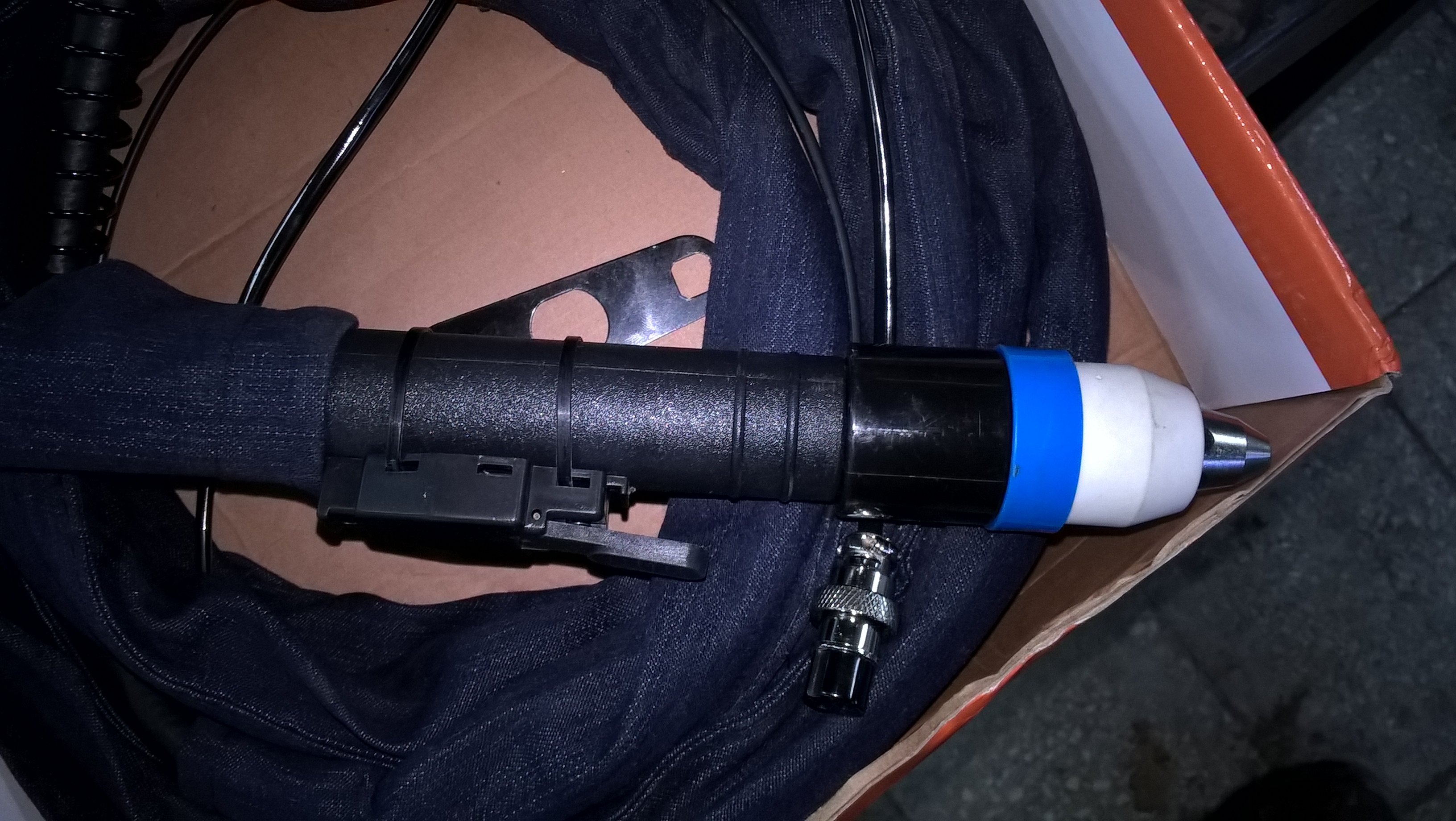

Może przenosić zakłócenia, czasami stosuje się przekaźnik z optoizolacją. Oryginalny nie jest ekranowany ponieważ jest przewidziany do prac ręcznych.

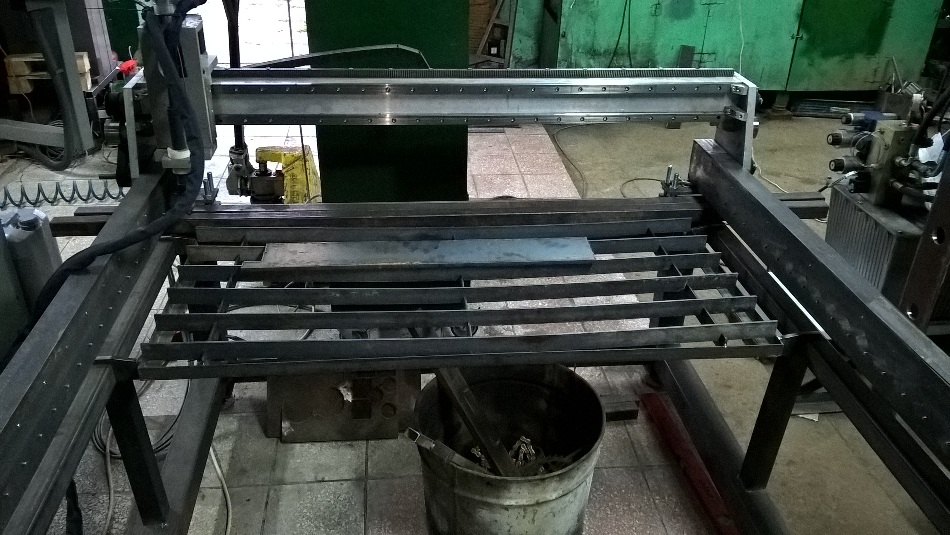

Pierwsze pole z trzech gotowe :smile:

Post napisał: jarucki » 15 cze 2016, 15:30
Nie być dobrze, będziesz miał wszędziesyfff, zrób wannę albo cos w ten deseń

Post napisał: blasterpl » 15 cze 2016, 15:35
Wanna oczywiście będzie , ale po kolei , najpierw ruszt . Z wanna czekam aż zrobię zestaw do gięcia na prasie , żeby jak najmniej spawać.

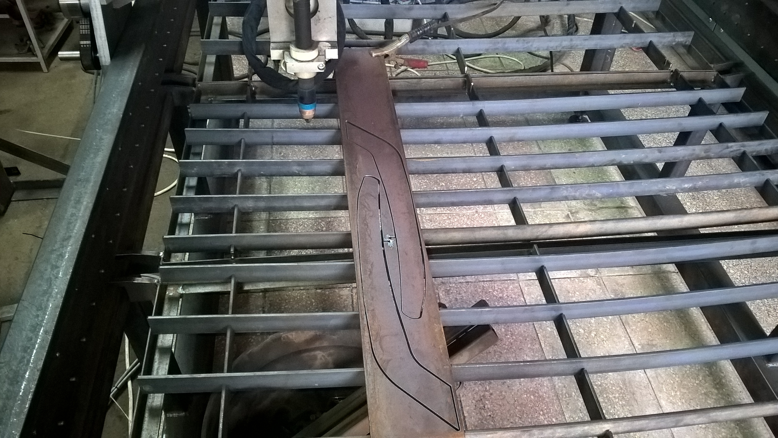

Post napisał: blasterpl » 17 cze 2016, 15:59
Dzis pierwsze zarobkowe palenie :mrgreen:

Post napisał: jarucki » 17 cze 2016, 19:05
Jak kasujesz za palenie?
Ruszt mi sięjednak nie podoba, bo albo mi się wydaję, albo całość dosyć mocno zwisa w dół!??

Post napisał: 251mz » 17 cze 2016, 21:36
blasterpl,
Pokaż jak krawędź po paleniu wygląda.
I przypomnij co to za plazma i jaki palnik bo po 17 str to już zapomniałem ;)
blasterpl
Posty w temacie: 98
Posty: 1943
Lokalizacja: jelenia gora
#188
Post napisał: blasterpl » 17 cze 2016, 22:30
jarucki pisze:Jak kasujesz za palenie?
Dobre pytanie , nie mam bladego pojęcia jak to liczyć :oops:
jarucki pisze: Ruszt mi sięjednak nie podoba, bo albo mi się wydaję, albo całość dosyć mocno zwisa w dół!??
Ruszt jest plaski , płaskowniki są wygięte w luk i dlatego takie złudzenie.
251mz pisze:
Fotka krawędzi niebawem bo zapomniałem zrobić :oops:
Źródło to Migatronic PLA85 a palnik to P80 maszynowy.
