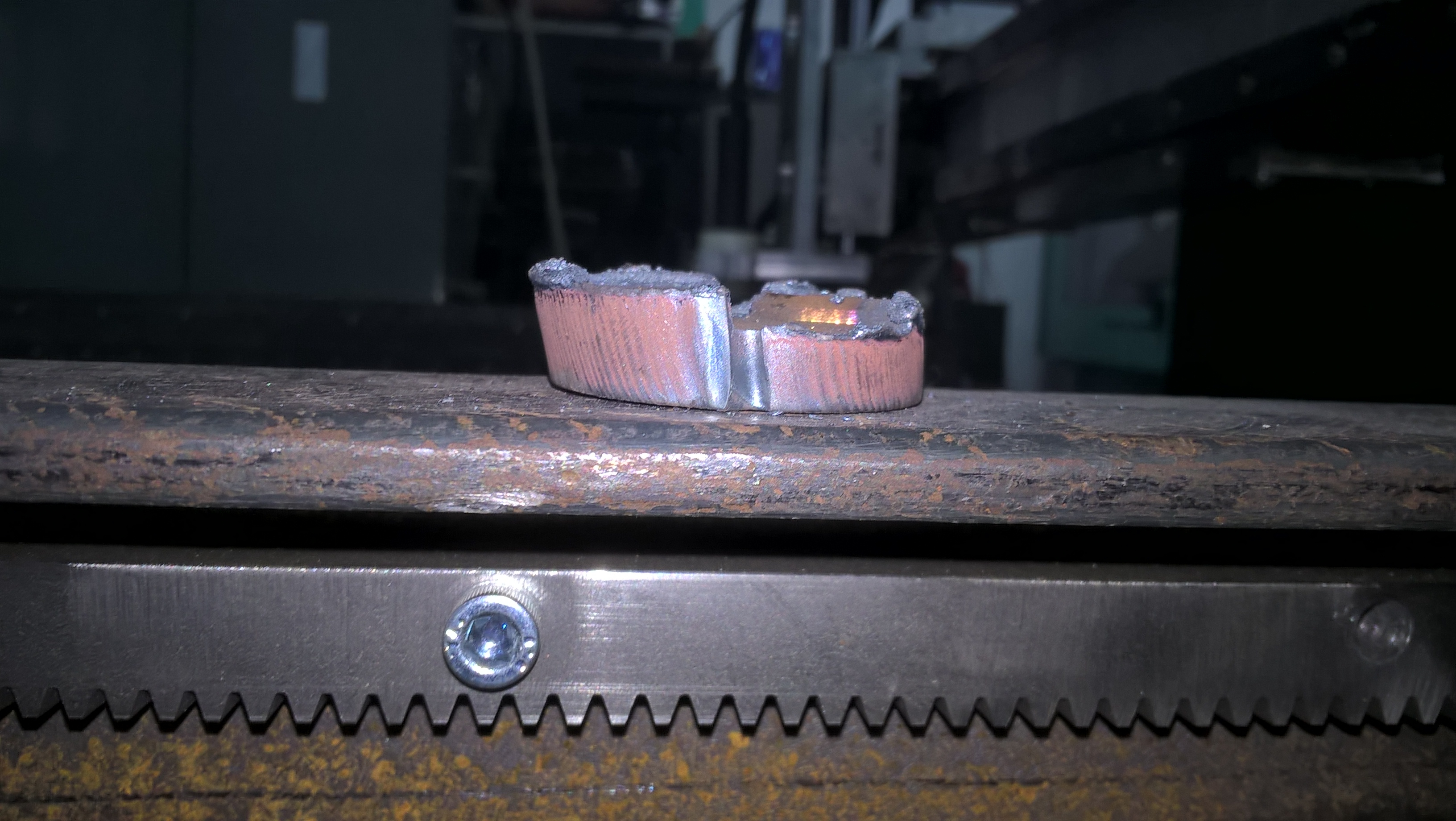

Post napisał: blasterpl » 17 lut 2016, 15:52
Tak wiec dzis pierwsze normalne palenie , i oczywiście nieśmiertelne ukosowanie :evil: Blacha 10mm , dysza 1.3 , ciśnienie 6-7 bar . Ukos jak widać nie na całym obwodzie , gdzie szukać przyczyny :?:

Post napisał: 251mz » 17 lut 2016, 16:17
blasterpl,
Po pierwsze to za duże ciśnienie.
Daj 5barów i sprawdź.
I co to znaczy 6-7?
Reduktora z manometrem nie masz?

Post napisał: blasterpl » 17 lut 2016, 17:14
251mz pisze:blasterpl,
I co to znaczy 6-7?
Reduktor mam :wink: , nie pamiętam dokładnie ile ustawiłem , coś kolo 6bar.
Ok ustawie 5bar , ale czy zbyt duże ciśnienie nie powodowało by ukosowania na całej długości ciecia :?:

Post napisał: jarucki » 17 lut 2016, 22:31
Ciśnienie 5albo i mniej :)
Prędkość jaka?
Ile palnik nad materiałem?
Otwory odwrotnie od wskazówek zegarka na ręce:d
Wypal kwadracik i zapodaj pstryka pstryka

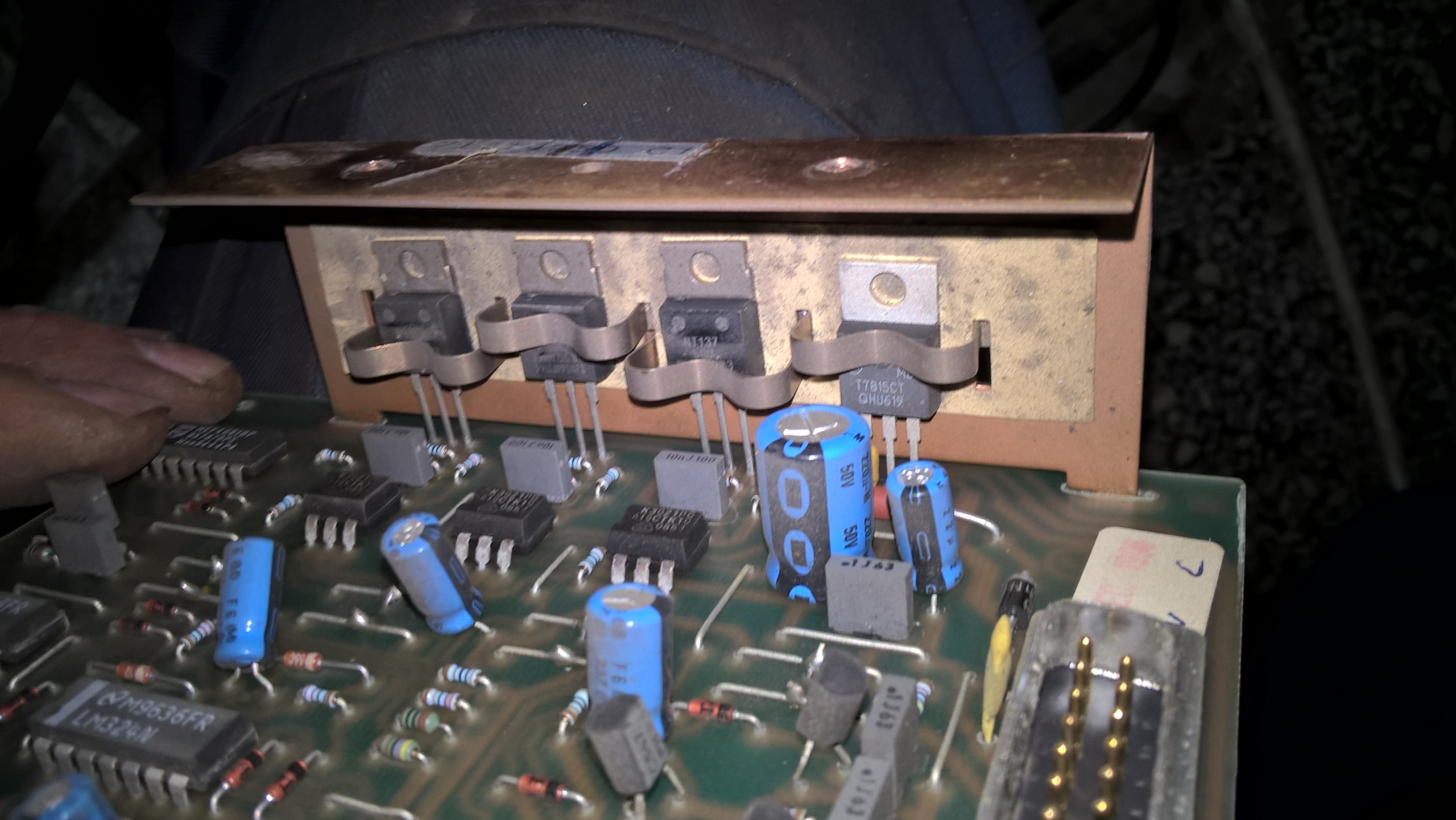

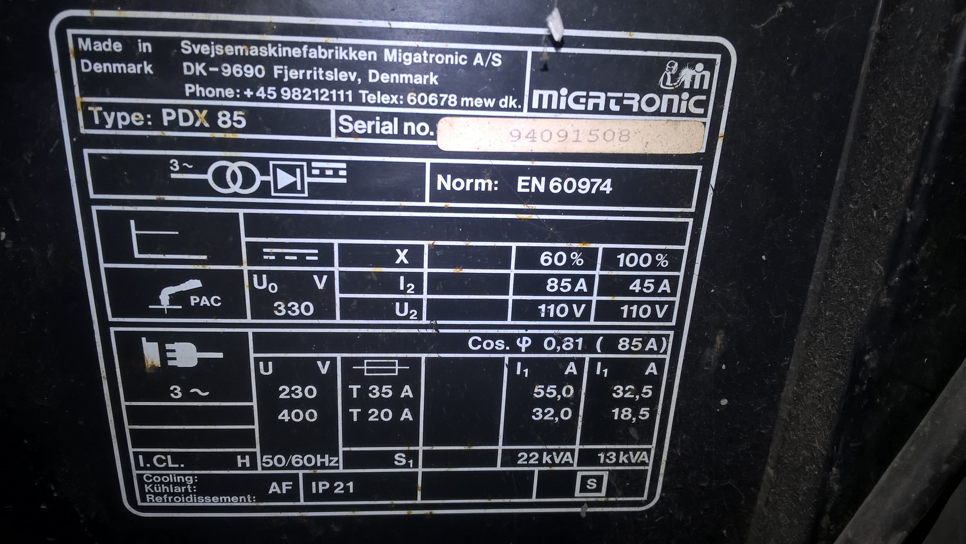

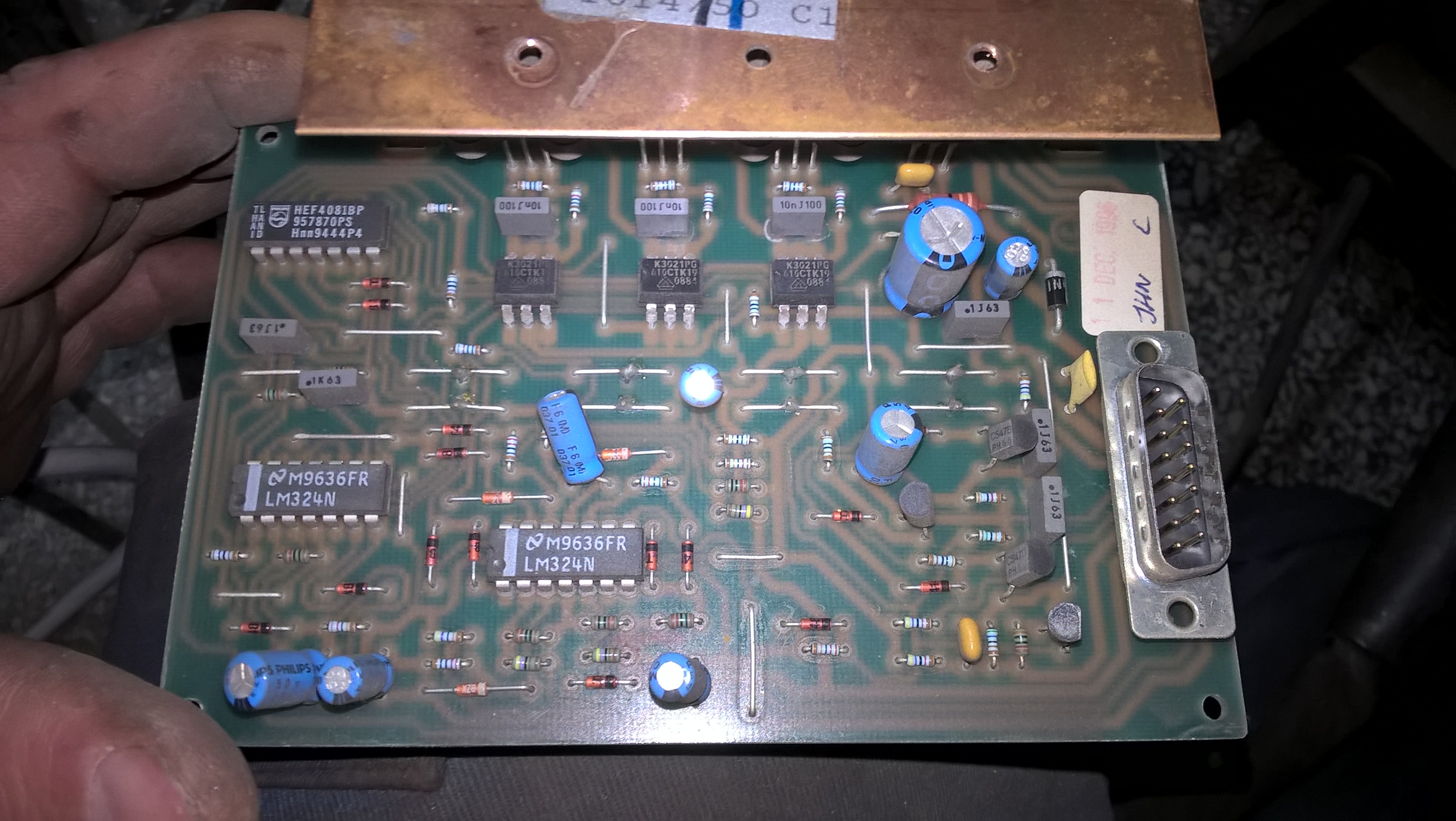

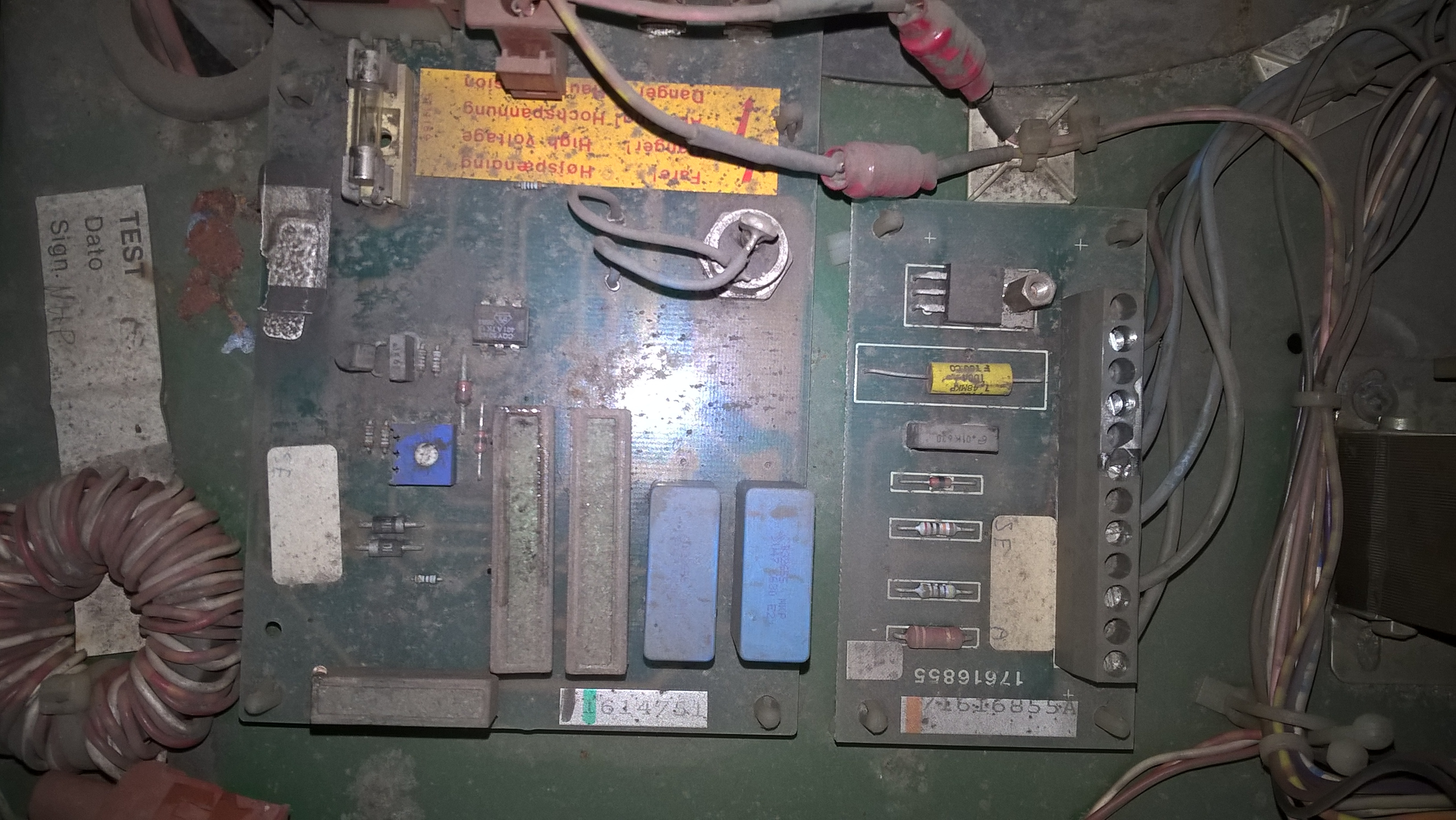

Post napisał: blasterpl » 18 lut 2016, 14:47
No i stało się , dziś podczas prób padło źródło :evil: . Migatronic PDX85 ma może ktoś dokumentacje do tego ustrojstwa :?: . Rozebrałem , są tam tylko 3 płytki z elektronika , jak by był schemat to można próbować coś naprawić :cry: .Objawy , patrz film .Nie ma luku HF , raz na ruski rok zaskoczy i wtedy pali ok. Pamiętam ze zdarzało się jej nie zaskoczyć ale to było raz na kilkanaście/kilkadziesiąt odpaleń a teraz odwrotnie raz na kilkadziesiąt prób załapie. Co koledzy sugerują :shock:

Post napisał: jarucki » 18 lut 2016, 15:33
Dziala bez thc?
Czy bez różnicy?

Post napisał: szary11 » 18 lut 2016, 17:35
Także mam Migatronica, tylko większy model. Duńczyk sam nie robił tylko brał od Szweda http://spt.se/ do mojej w manualu jest wszystko razem z schematem, może i do Twojej tam coś znajdziesz.
A spróbuj odpalać przy ok 2 at. u mnie wymieniłem palnik i na nowym nie odpala pow. 2 at.
