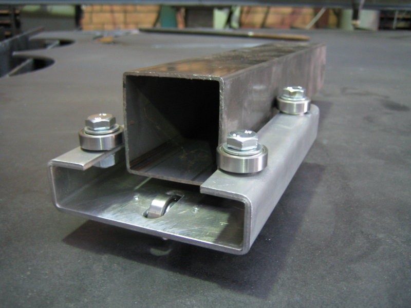

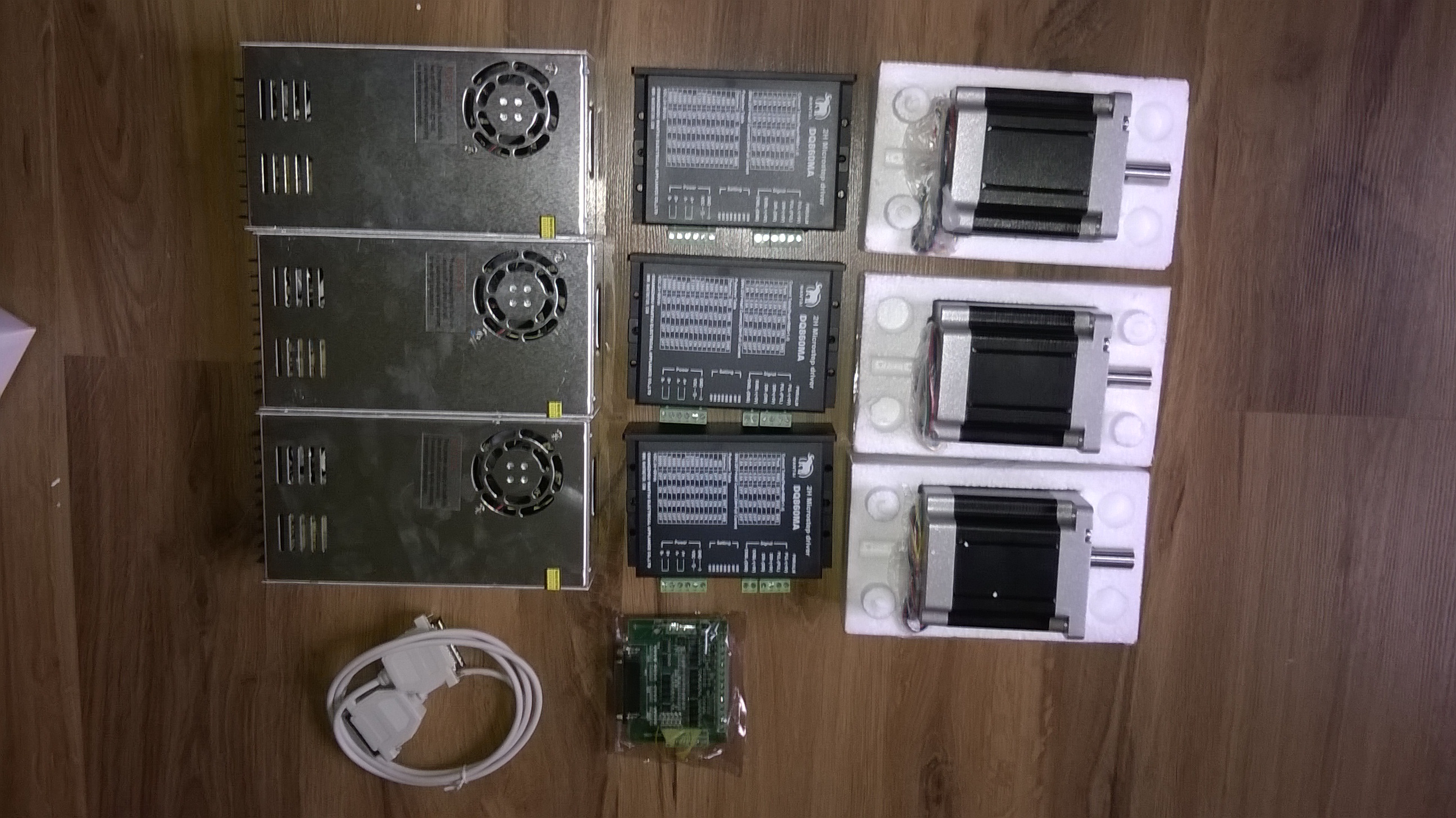

Przyszedł w końcu czas na budowę ostatniej (przynajmniej na razie ) maszyny CNC czyli ploter plazmowy ze sterowaniem CNC. Wychodzę z założenia ze maszyna ma być maksymalnie prosta w konstrukcji bez żadnych udziwnień. Dzis przyszła pierwsza paczka : http://www.ebay.de/itm/170962511154?_tr ... EBIDX%3AIT
Prawie cale sterowanie , brakuje tylko dupereli typu przewody itp. Komputer zastosuje taki jak w mojej tokarce czyli HP DC7100 PIV 2.8GHZ , sterowanie LinuxCnc . Tam się sprawdza wiec i tu pewnie tez. Źródło mam Migatronik PDX 85. Stół planuje o polu roboczym 1250x2000 , konstrukcje chce wykonać z profili kwadratowych 80x80x4.
Przy założeniach ze ma być prosto i tanio:
Jaka brama :?:
Jaki napęd :?:
Czy takie prowadzenie bramy zapewni wystarczającą precyzje dla plazmy :?: a może coś innego koledzy proponują.
Czy profile nie za małe :?:

blasterpl,
Jeden zasilacz na 3 takie silniki?
To raczej nie będzie dobrze chodzić :(
blasterpl
Posty w temacie: 98
Posty: 1943
Lokalizacja: jelenia gora
Post napisał: blasterpl » 08 sie 2014, 07:35
W zestawie są 3 zasilacze.

konstrukcja prowadzenia jest OK. Ale żeby maszyna zachowała geometrię , to prawdopodobnie trzeba będzie zrobić łożyska na mimośrodach. Wówczas da się precyzyjnie ustawić prostopadłość bramy i toru czyli X i Y.
Też będę robić podobną konstrukcję do gazówki. Druga strona będzie miała tylko podporę na łożysku.
Jedyną wadą tego rozwiązania jest materiał na prowadnicę. Jest miękki i szybko zrobi sobie własne prowadzenie.

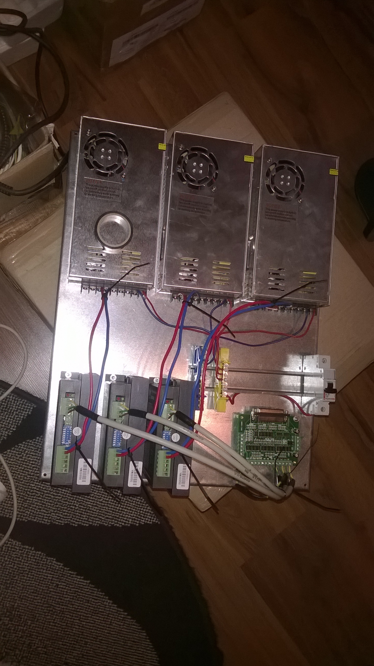

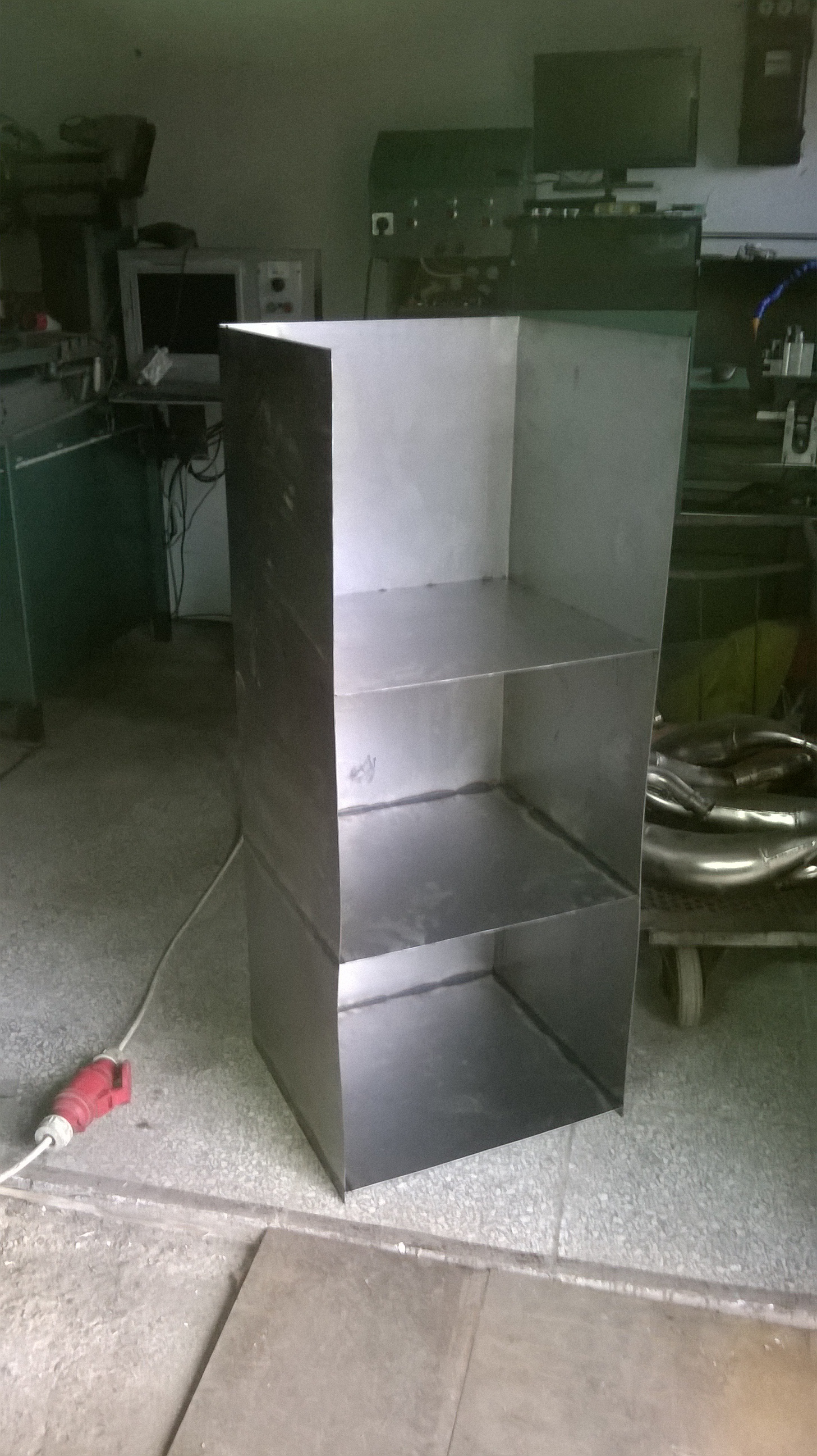

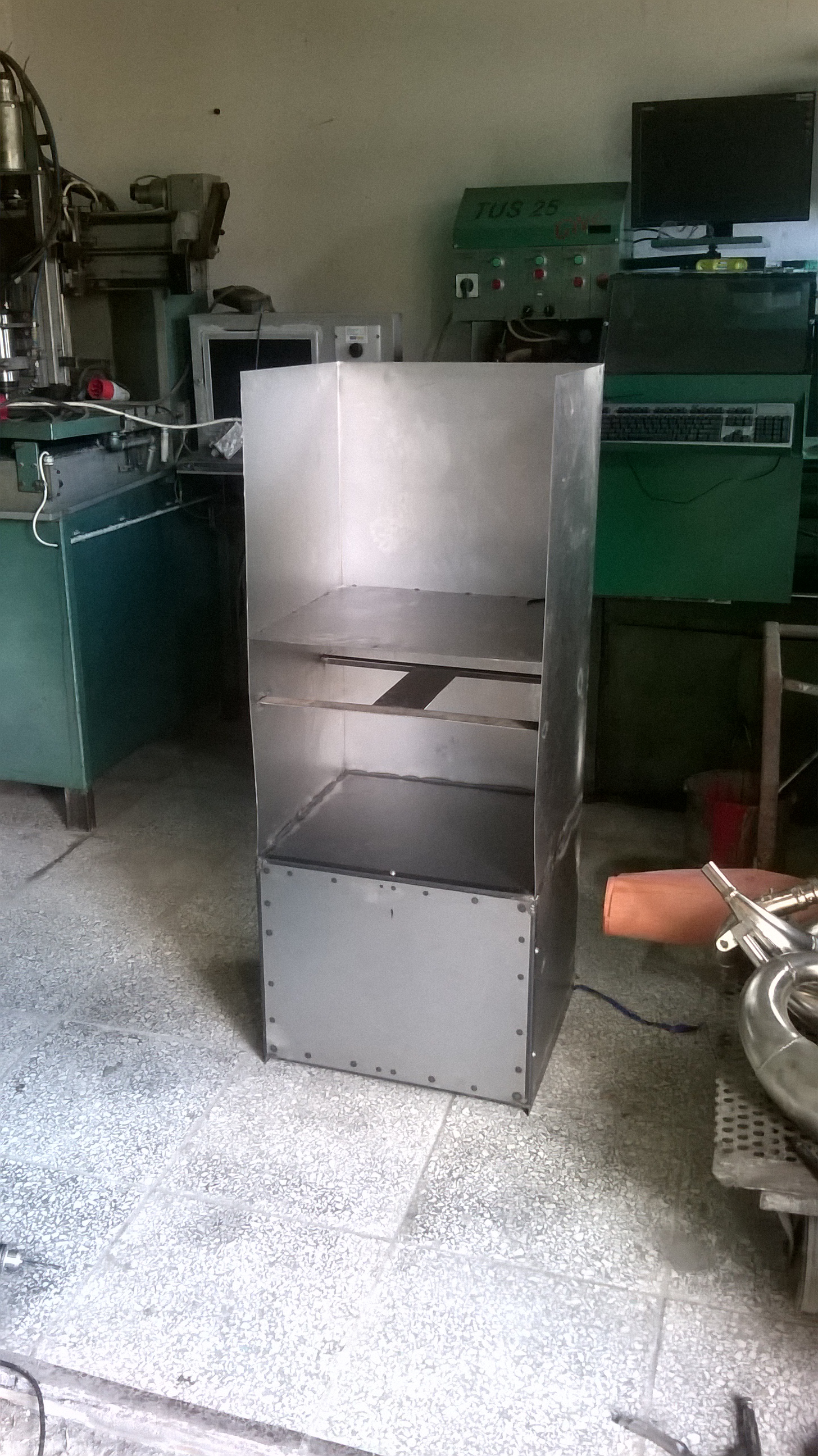

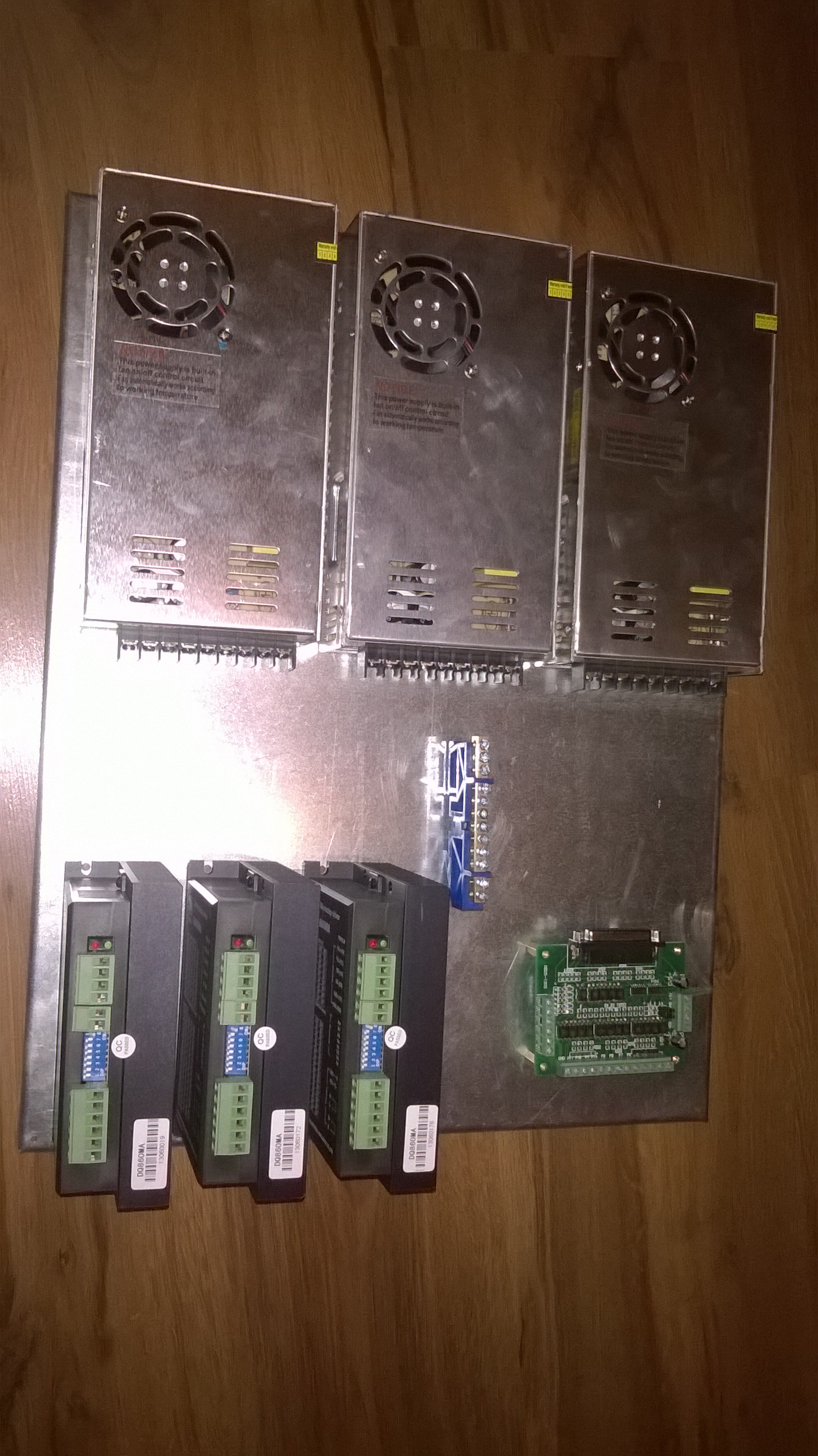

Pierwsze przymiarki szafy sterowniczej.
i z kabelkami
Szafa sterownicza w stanie surowym.

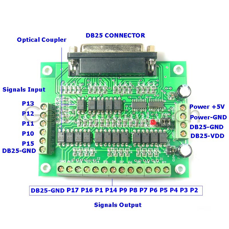

Post napisał: blasterpl » 15 sie 2014, 09:47

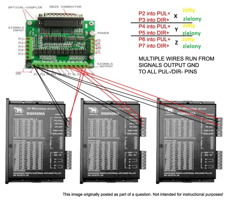

Walcze z uruchomieniem sterowania :evil: .Po dołożeniu rezystorów podciągających na wyjściach z BOB-a sterowanie niemal działa poprawnie. Problem jest jedynie z jednym wyjściem Dir , mianowicie zaraz po uruchomieniu silnik na tej felernej osi kreci się tylko w jedna stronę . Po 2-3 minutach zatrybia i działa jak należy . Co może być tego przyczyna :?: :?:

Post napisał: syntetyczny » 21 sie 2014, 16:28
wg jakiego schematu kolega to robi?
Kreatura CNC
Modernizacja plotera megaplot
blasterpl
Posty w temacie: 98
Posty: 1943
Post napisał: blasterpl » 21 sie 2014, 22:13
Według schematu zalecanego przez producenta np. tak , oczywiście zmodyfikowany odpowiednio pod moje sterowniki http://www.leadshine.com/UploadFile/Down/M860m.pdf
Udało się w końcu uruchomić sterowanie , teraz zbieram się do mechaniki.
