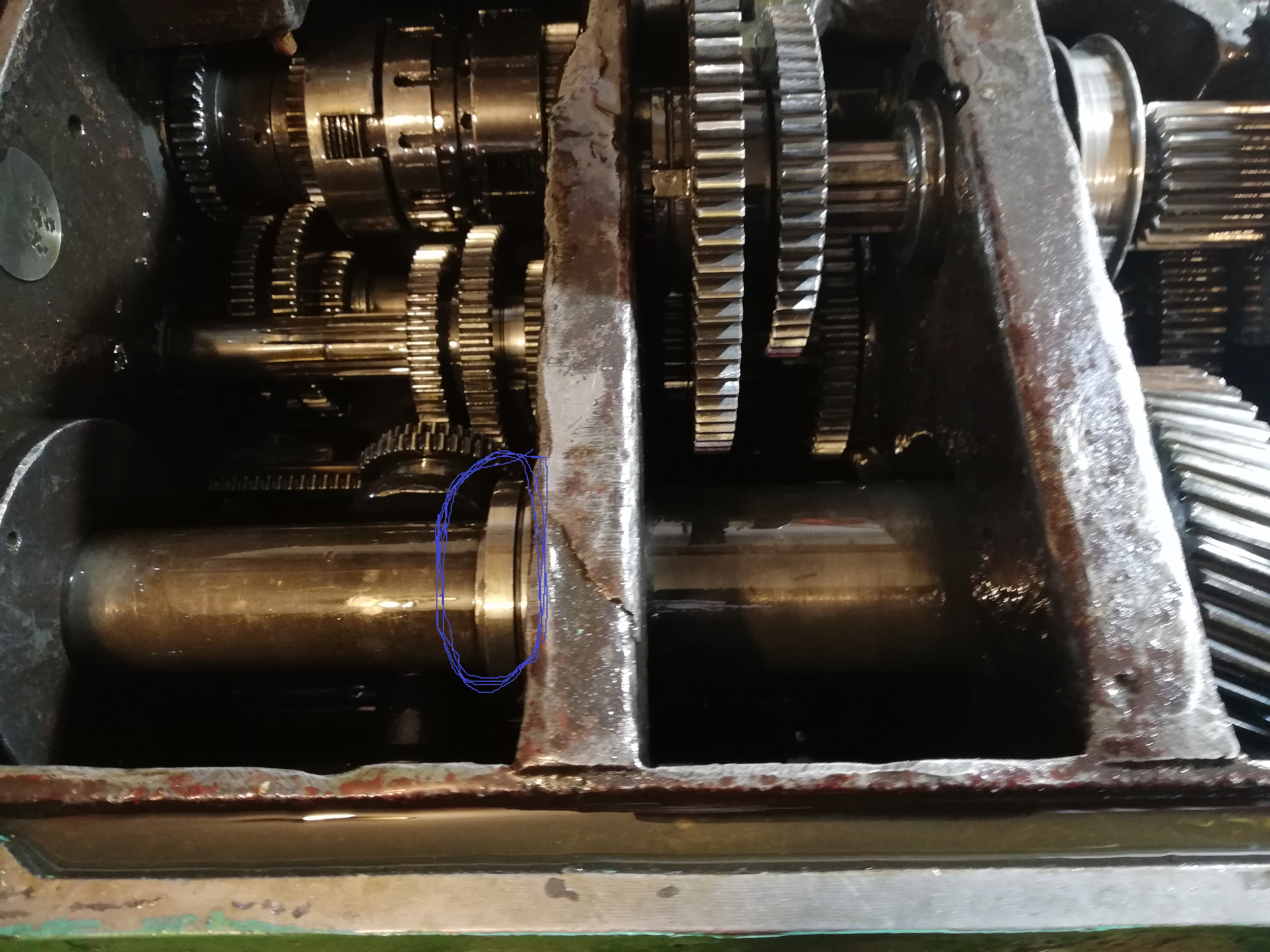

Jak w temacie podczas pracy przestał się kręcić uchwyt wszystko inne działa, na oko wszystkie zębatki są w idealnym stanie inne funkcje działają?

Sprzęgło działa prawidłowo? Obroty lewe i prawe nie dzałają?
co działa prawidłowo kiedy wrzeciono się nie obraca, ręczne posówy chyba :wink:

Sprzęgło na sto procent działa absolutnie wszystko działa tylko nie kręci uchwytem.

Witam. Posiadam taką samą tokarkę z podobną przypadłością. Kupiłem na jesieni a na wiosnę będę remontowal. Ustaliłem już że winę ponosi sprzęgło. Temat był omawiany na forum to poszukaj i dowiesz się więcej. Z tego co ja wiem to to sprzęgło się reguluje jednak przy zużytych tarczach efekty będą mierne. Takie tarcze można chyba jeszcze kupić ale jak próbowałem to nie wyszło . Jeden kolega na forum pisał że je dorabiał, ja też pewnie tak zrobię. Jak będziesz naprawiał to pisz może wymienimy doświadczenia. Jest do tego DTR i tam jest opisane co i jak.

Sprzęgło jest dobre reaguje dobrze. problem jest tutaj na wałku wrzeciona, ukręciło kliny. Muszę wyjąć cały wałek ale za cholerę nie mogę odkręcić tarczy zabierakowej.

Kiedyś miałem wyciągać wrzeciono do przodu bez zdejmowania zabieraka. Dałem sobie spokój, ale z tego co pamiętam to powinno to być wykonalne. Zabierak tak się zapiekł że mimo wielu prób nie dałem rady odkręcić (bałem się że coś uszkodzę) ten temat powinien być pomocny.
