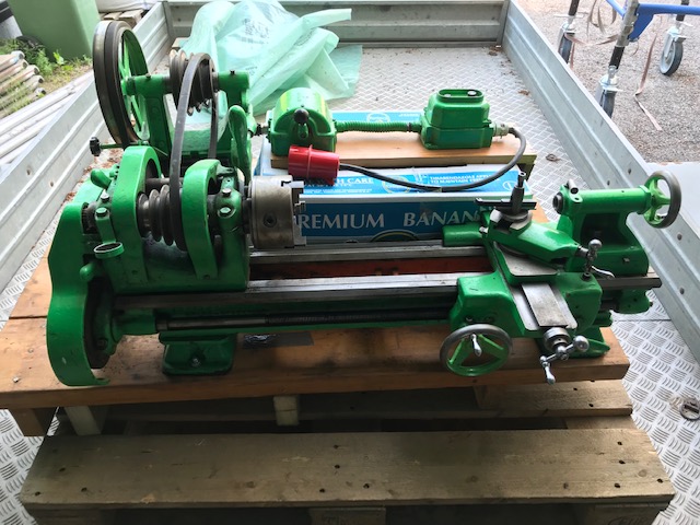

Wlasnie zaczalem swoja przygode z amatorskim toczeniem poprzez zakup starej, szwedzkiej tokarki stolowej z lat 40 ubieglego stulecia.
Moja tokarka wyglada tak:

Z tego co widzę trzeba dorobić przynajmniej jeden imak czteronożowy, problematyczna jest też zmiana prędkości wrzeciona i zupełny brak skrzynki posuwów. Trzeba też zwrócić szczególną uwagę na panewki wrzeciona, najlepiej rozebrać, wymyć, wyregulować i założyć olejarki kroplowe np. takie jak na foto.

Smarowniczki oczywiście po jednej na każdą panewkę. Akurat ta podtrzymka z filmu ma za cienkie te trzy śruby, tocząc cieńsze wałki brązowe ślizgi mogą wpadać w drgania. Dorabiałem podtrzymkę do mojej tokarki stołowej i pewne doświadczenie w tym temacie już zdobyłem.
Co do kła obrotowego to kup taki z wyższej półki żeby mocowanie morsa było w jednej osi z kłem.

Co do olejarek to najpierw sprawdź jaki jest gwint w oprawach panewek. Możesz też zrobić olejarki w prostszej wersji, pojemnik wypełniony filcem i po napełnieniu olejem powoli przesącza się on na panewkę. Do tego filc jeszcze spełnia rolę filtra oleju. Jeżeli będziesz toczył na wyższych obrotach, to po prostu nalejesz więcej oleju i będzie on wtedy szybciej wypływał. Pod wrzeciennikiem tampon zbierający zużyty olej.
