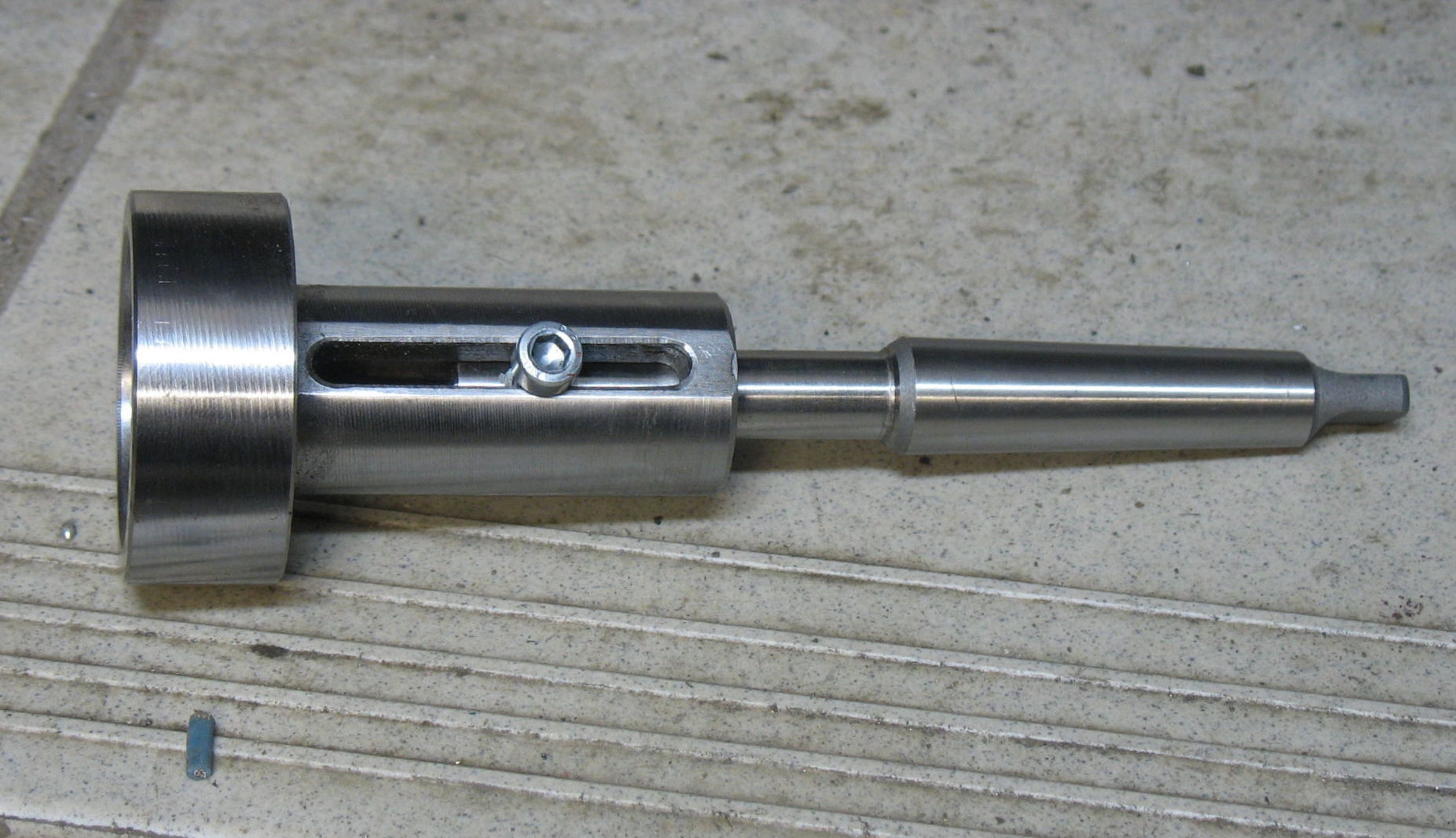

Podchodzisz do tematu z niemałym zapałem, oby tak dalej. Na liście brakuje mi gwintowników, narzynek i grzebienia do gwintów metrycznych i calowych. Bardzo pomocną rzeczą jest tzw. lufka do gwintowania na tokarce, jak nabędziesz umiejętności w toczeniu to sobie taką lufkę sam wytoczysz.

Lufki do gwintowania nie mam ale jak tylko osiagne wymagany poziom umiejetnosci to z pewnoscia postaram sie ja wykonac.

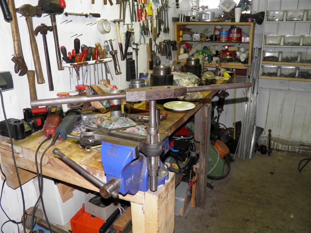

Ogolnie mam dosc dobrze wyposazony warsztat jak na warunki czysto amatorskie.
30 lat zbierania klamotow robi swoje.
- rozwiertaki nastawne tez mam i to dosc sporo.
Zanim ustawie tokarke to musze przeorganizowac warsztat i wykonac stol roboczy wiekszy jak tylko dla samej tokarki.
