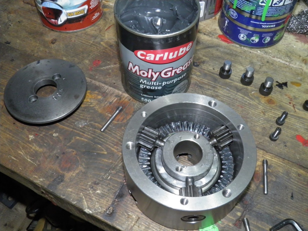

Dzis przegladnalem dokladnie wszystkie elementy uchwytu, ogradowalem to co fabryka pominela i po delikatnym nasmarowaniu smarem poskladalem wszystko do kupy na poprzednich znakach, ktore ktos sobie wczesniej naniosl na wszystkich czesciach uchwytu.
Zalozylem prawe szczeki w numerowane rowki i na szybkiego zacisnalem w nich szlifowany zawor samochodowy.

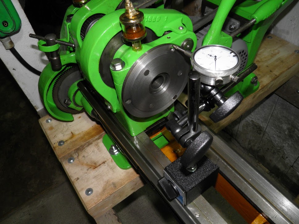

Na szybkiego zdjalem ten uchwyt i podstawilem czujnik na wrzeciono.
Okazalo sie, ze luz promieniowy wrzeciona w przedniej panewce wynosil jeszcze okolo 0,02 mm a bicie samego wrzeciona okolo 0,06 mm.
Docisnalem jeszcze srube regulacji luzu o 4- 5 stopni i luz wrzeciona w przedniej panewce jest ponizej setki.
Z tylnej strony zrobilem to samo i luz promieniowy tam takze wynosi ponizej jednej dzialki.
Samo wrzeciono obraca sie przy tym leciutko i plynnie.
Po wykasowaniu luzow bicie promieniowe wrzeciona od strony uchwytu wynosi okolo 0,05mm
Co ciekawe jak sie obraca wrzecionem w prawa strone, czyli przeciwnie do normalnego kierunku pracy to luz zwieksza sie o 0,01 mm w dol skali.
A z tylnej jego strony, od gitary bicie jest znacznie mniejsze i wynosi 0,01 mm.

szkodnik pisze:Co ciekawe jak sie obraca wrzecionem w prawa strone, czyli przeciwnie do normalnego kierunku pracy to luz zwieksza sie o 0,01 mm w dol skali.
To akurat wina czujnika zegarowego lub statywu.

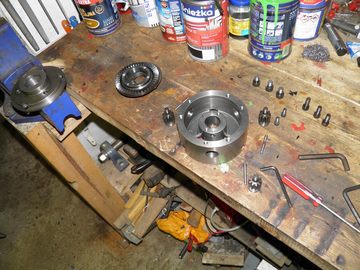

Ostatnio nie mam za wiele czasu na dalsza zabawe z tokarka bo stwierdzilem, ze musze calkowicie przeorganizowac warsztat.
Od pewnego czasu stracilem rozeznanie co wlasciwie mam a czego nie i juz kilka razy zakupilem rzeczy, ktore jak sadzilem sie pokonczyly, po czym przypadkowo odnalazlem pod sterta gratow cale pudla tego co niepotrzebnie znowu kupilem.
Pora wiec dobudowac dodatkowy stol roboczy i powywalac stare regaly a w ich miejsce przez cala dlugosc scian musze pobudowac sobie polki na wszystkie wazne rzeczy tak zeby nic nie lezalo posztaplowane jedno na drugim.
To wlasnie z mojego doswiadczenia jest wstep do tego, ze za moment nastapi utrata kontroli nad tym co sie posiada.

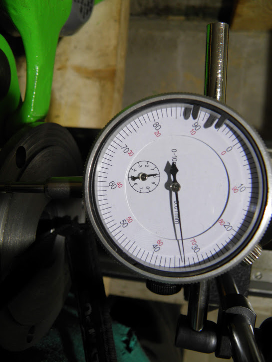

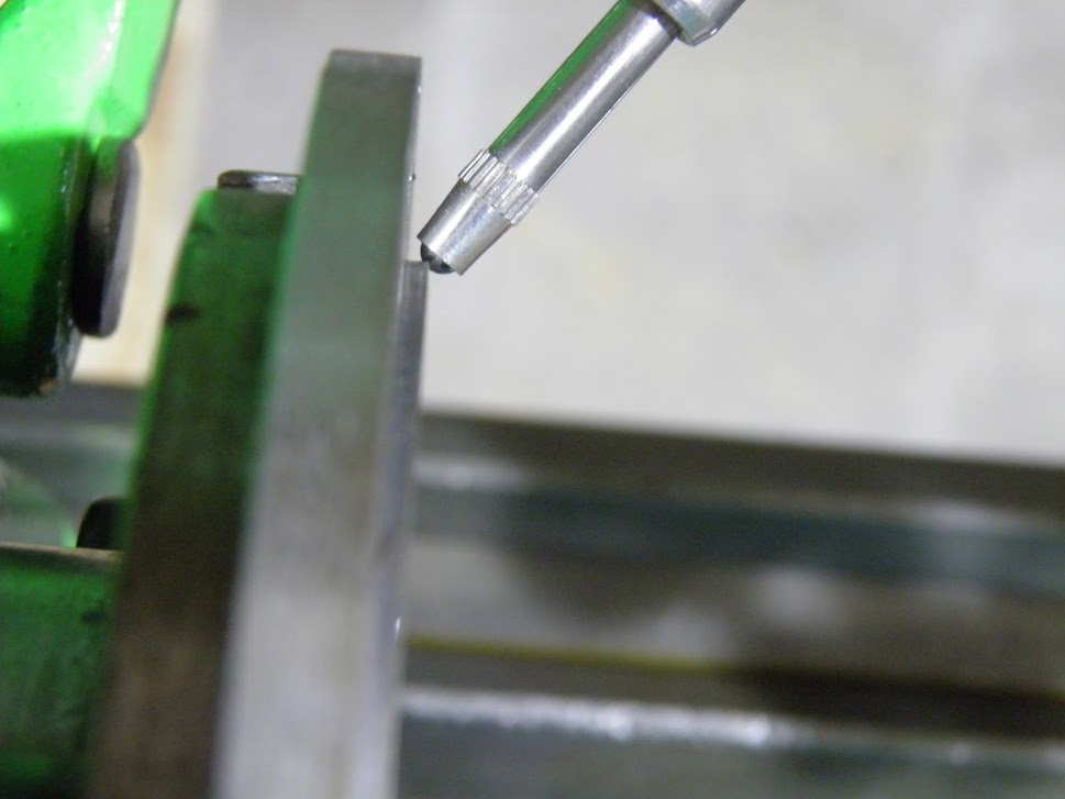

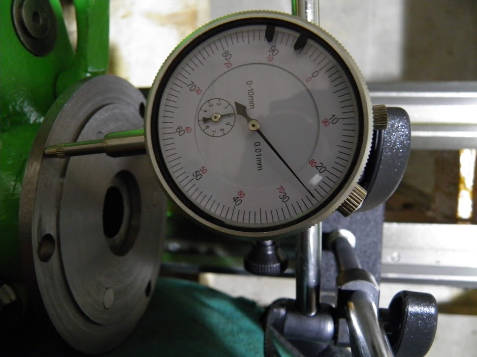

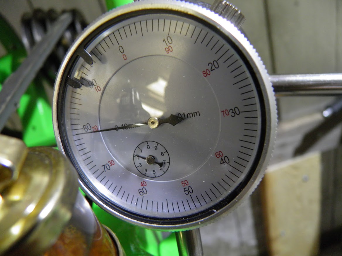

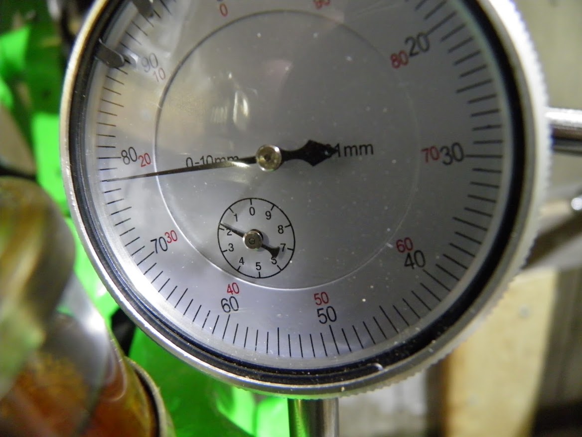

W kazdym razie dokonalem pewnych ustalen co do przyczyn bicia elementow mocowanych w moim uchwycie.
Okazalo sie, ze bicie, owszem jest i na wrzecionie ale to w sumie nie ma az tak istotnego znaczenia.
Wazniejsze okazalo sie to, ze bicie jest na zabieraku uchwytu i to zarowno osiowe jak i promieniowe na zamku.
Pomiar wskazal mi, ze bicie osiowe zabieraka wynosi 8 setek:

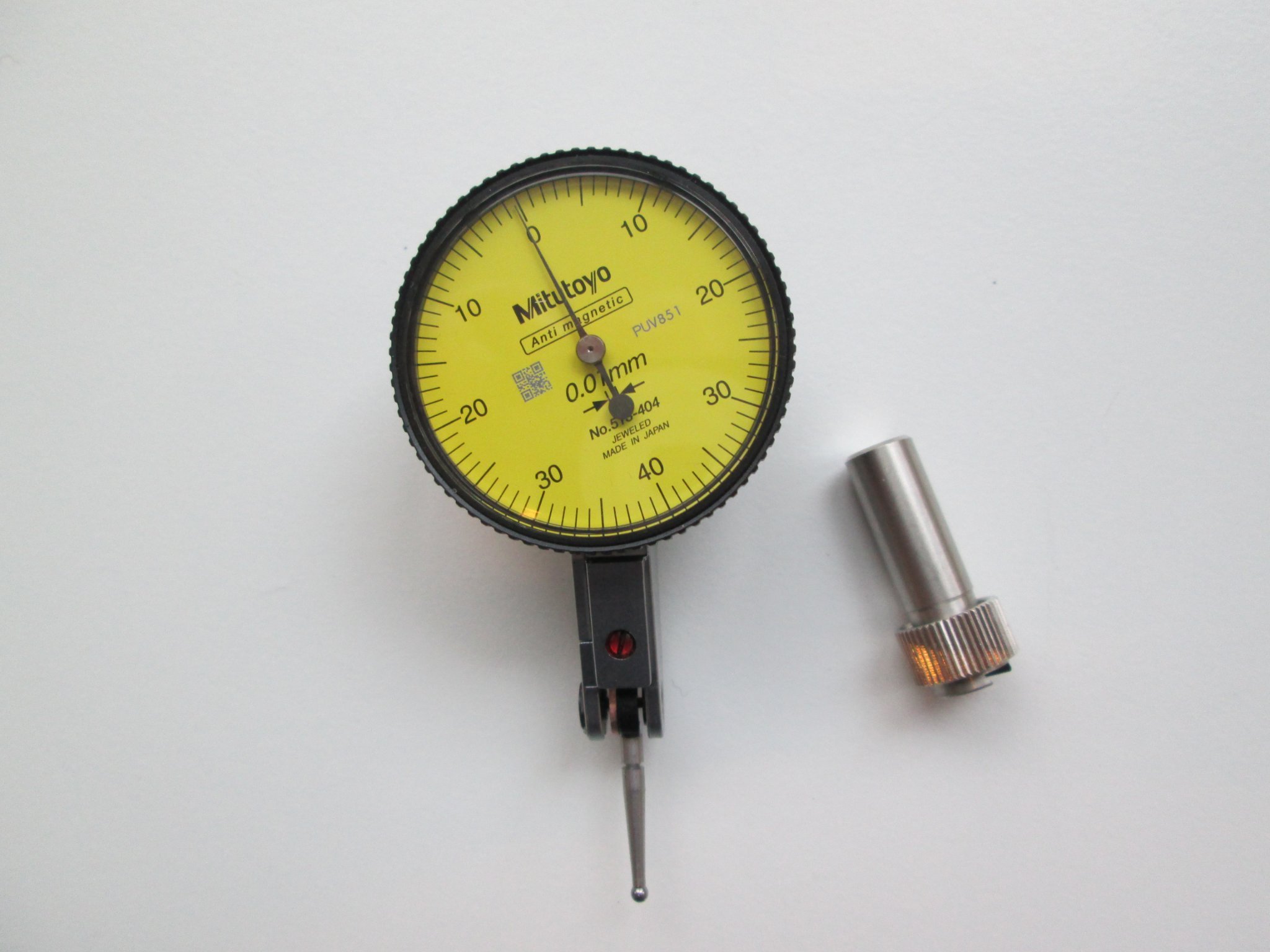

Z pomiarem bicia promieniowego na zamku bylo troche problemow bo czujnik, ktory posiadam slabo sie nadaje do tego rodzaju pomiarow:
Ale juz zamowilem sobie bardziej odpowiedni czujnik do pomiarow w takich miejscach:
Ale z tego pomiaru tym moim starym czujnikiem wyszlo, ze bicie promieniowe zamka jest okolo 5 setek a dodatkowo uchwyt wchodzi na zamek dosc luzno i tak wlasciwie to on wcale go nie ustala na pozycji.
Tak wiec to jest glowna przyczyna bicia elementow w uchwycie.
Byc moze ktos toczyl zabierak pod ten uchwyt na zupelnie innej maszynie z innym biciem na wrzecionie i potem jakas okrezna droga calosc wyladowala na aktualnej tokarce.
Tego niestety nie wiem - ale postanowilem dzialac aby ustawic jakos geometrie uchywtu na akceptowalnym poziomie.
Z pomiarow i ogledzin wynika, ze na tym zabieraku jest wystarczajaco duzo miesa zeby wykonac jeszcze jedno podejscie dopasowujace go pod uchwyt wspolpracujacy z moja obrabiarka.
Zatem szykuje sie na stoczenie starego zamka i wykonanie nowego, dokladnie dopasowanego pod posiadany uchwyt i niwelujacego bicie mojego wrzeciona.

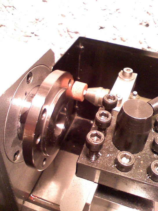

No i teraz musze sie zdecydowac czy wykonac to metoda toczenia czy szlifowania?

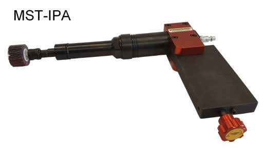

Wstepnie rozgladalem sie w temacie dorobienia jakiejs malej szlifierki suportowej.
Na forum znalazlem kilka fotografii:
Na przyklad wykonanej na bazie elektrycznej szlifierki palcowej:
Ale ta za bardzo mi nie podchodzi bo calosc jest zdecydowanie za duza pod moj suport.
Niemniej znalazlem jeszcze inne zdjecie, ktore mnie mocno zainspirowalo:
Mysle, ze taka szlifiereczka gabarytowo pasowala by pod moja obrabiarke.

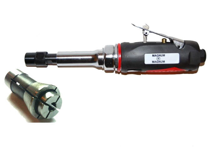

W sieci nie udalo mi sie znalesc wystarczajaco malych szlifierek palcowych o napedzie elektrycznym ale znalazlem odpowiednie gabarytowo szlifierki o napedzie pneumatycznym.
Dodatkowo budowa tych szlifierek umozliwia latwe wbudowanie ich do jakiegos uchywtu z uwagi na ich cylindryczna czesc przednia:
https://www.cooltools.pl/product-pol-36 ... 1155M.html
https://swiatnarzedzi.com/pl/p/Szlifier ... dnia-/2447
Cenowo tez nie wypadaja one tragicznie.
Zastanawiam sie nad wykonaniem takiej przystawki mocowanej w imaku..
Cos co budowa bylo by zblizone do tego:
Tylko oczywiscie wysuw nie moze byc tak duzy bo ta przystawka na filmie jest zbyt wiotka do prac, ktore ja zamierzam wykonac.
Co koledzy mysla o takim pomysle na zaadaptowanie tych szlifierek pneumatycznych do wykonania amatorskiej szlifierki suportowej?
Mysle, ze dodatkowo nadawalo by sie to do przeszlifowania szczek, co jak sadze takze moze sie okazac niezbedne aby zejsc z biciem detali mocowanych w moim uchywcie do akceptowalnego poziomu.

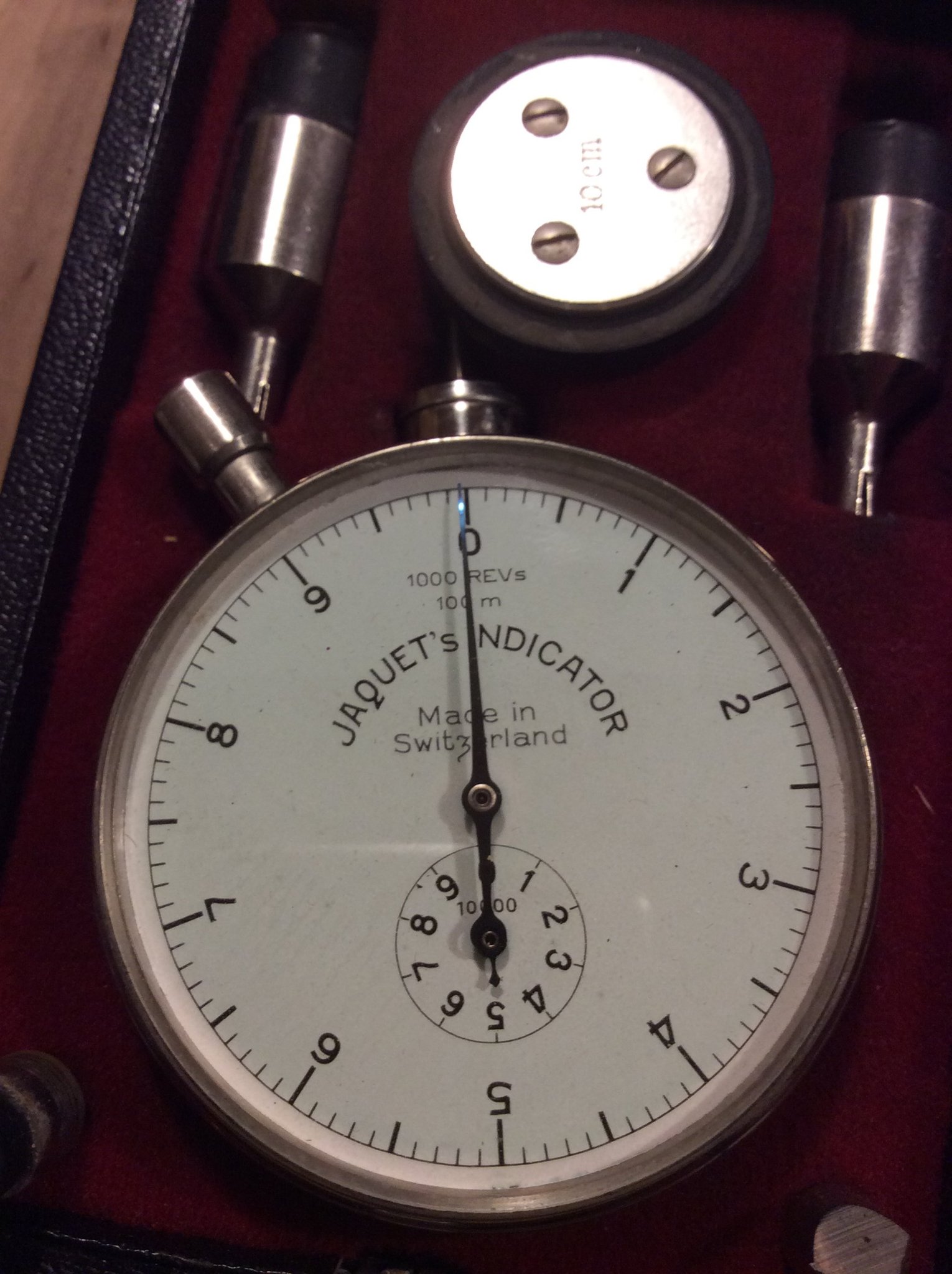

Z ciekawostek to udalo mi sie ostatnio, za niewielkie pieniadze nabyc tachometr, ktorym za pomoca dolaczonych koncowek mozna droga pomiaru bezposredniego okreslic szybkosc obrotowa oraz liniowa elementow zamocowanych w uchwycie:

Tokarka podczas pracy zachowuje sie zupelnie przyzwoicie i po skasowaniu luzow w lozyskach wrzeciona nawet przecinanie stali idzie jej bez nadmiernych wibracji.
Najpowazniejsza wada tej tokarki jest klasycznie zuzyte loze, co skutkuje ciagnieciem stozka.
Toczenie walka na dlugosci daje taka oto geometryczna wade:
Ale w zwiazku z tym, ze uzywam jej do prac na stosunkowo krotkich elementach to na razie nie jest to wada, ktora dyskwalifikowalaby mi te tokarke z uzycia.
