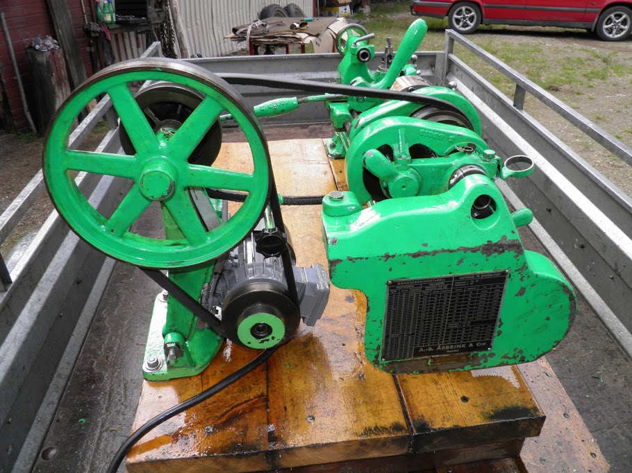

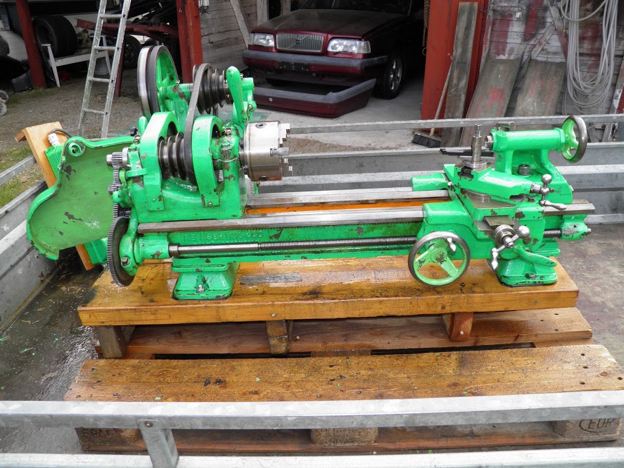

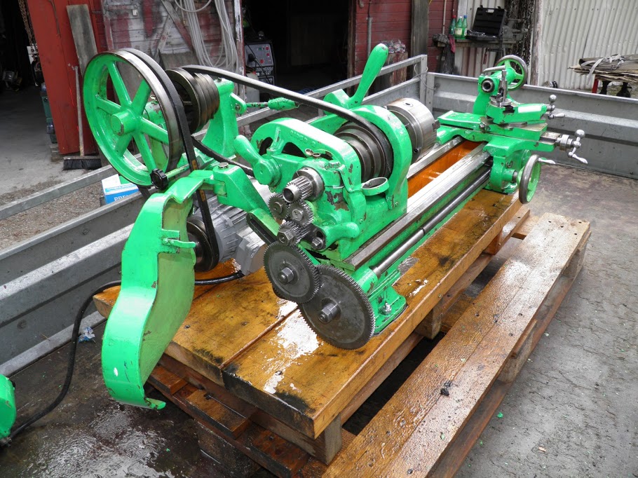

No i obrabiarka w koncu do mnie dotarla.
Umyta ropa i przedmuchana sprezonym powietrzem stoi na razie na przyczepce.
Wstepne ogledziny wskazuja na znaczne luzy wrzeciona.
Konieczna bedzie jego rozbiorka i zajecie sie lozyskami.
Prawdopodobnie czeka mnie doskrobywanie panewek do czopow.
Reszty na razie nie sprawdzalem wiec jutro jak wroce do maszyny napisze cos wiecej.

Re: Szwedzka tokarka Åsbrink & Co, Typ BS II
Panewki to na razie duży znak zapytania, nie wiadomo nawet czy te panewki są dzielone czy przecięta tuleja, ale trzeba być dobrej myśli. Są gdzieś prawe szczęki do uchwytu? bo jak niema to będzie problem.
Jutro pstrykne foto.
Jest do tokarki cale katronowe pudlo po bananach roznorakich czesci.
Kola zmianowe, jakis maly uchwyt, i chyba zapasowe wrzeciono.
Jak nie ma prawych szczek to znaczy, ze kompletny uchwyt czeka w kolejce do zakupu...
Dzis kupilem uchwyt wiertarski Bisona na wiertla 1 do 13 mm.
Kon ma stozek mk2, to nawet dobrze bo mam duzo wiertel na ten rozmiar.
EDIT:

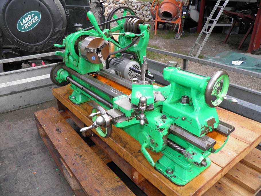

Odwrotne zamocowanie noza w imaku wskazuje- moim zdaniem na to, ze poprzedni uzytkownik byl swiadomy luzow wrzeciona przekraczajacych znacznie norme.
No i nic z tym nie zrobil...
Otwory do zapuszczania oleju na panewki byly (klasycznie) zabite jakimis pozostalosciami smaru stalego.
Na razie wszystko przeplukalem olejem napedowym pod cisnieniem.
Wyszlo duzo syfu.
Zanim ta tokarka zacznie cos obrabiac to minie troche czasu....
