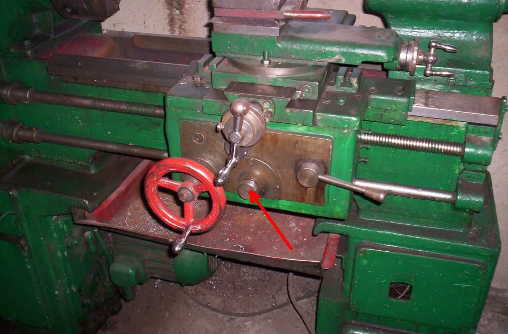

krj pisze:W mojej tue do wyłączania posuwu używam wbudowanego sprzęgła .
Rozumiem, że odkręcasz nakrętkę sprzęgła pod koniec toczenia? Próbowałem tak, ale obawiałem się, że od takich praktyk, częstych chwilowych poślizgów tarczy sprzęgła się to najzwyczajniej zużyje i odpuściłem. Pewnie jak zawsze panikuje niepotrzebnie :mrgreen:

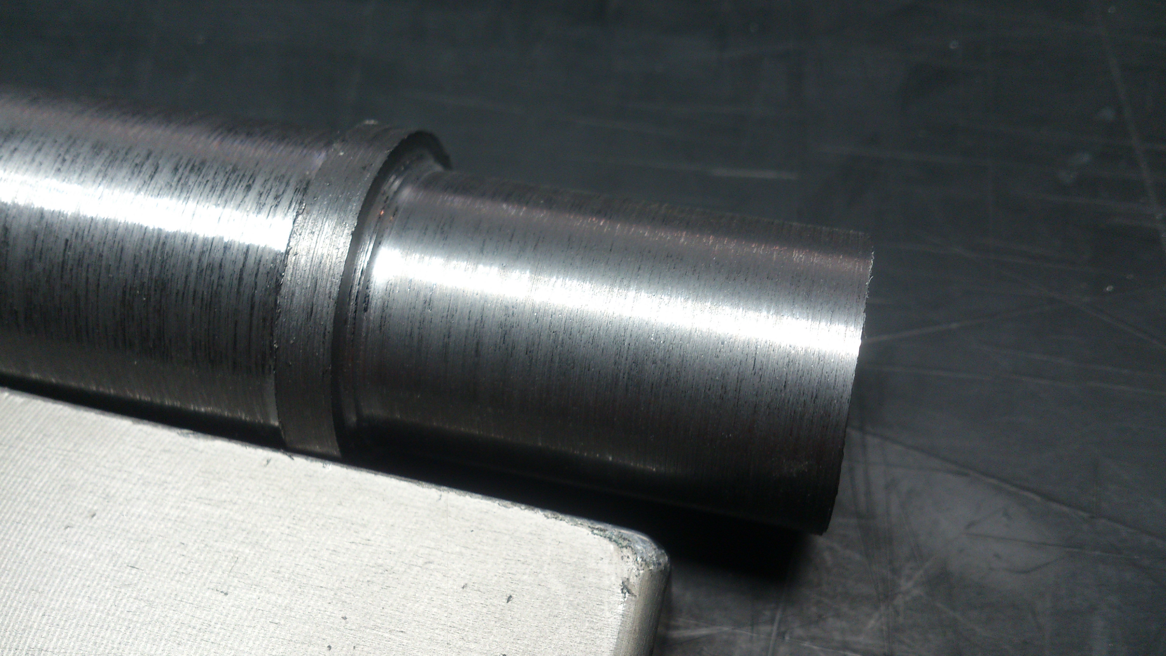

W pracy na tokarce tur w stanie idealnym, moim nozem i na moim walku powierzcnia wyglada zdecydowanie lepiej. Zbior 1mm, predkosc 450 i maly posuw. Czyli cos z moim tue nie halo? Na fotce prawa strona toczona na turze.

jeśli posuw jest mniejszy, niż 30 procent promienia naroża (dla r0.4 około 0.12, dla r1.2 sobie policz) to zaczyna się drapanie, a nie skrawanie. Najczęściej przyczyną jest albo za mała warstwa skrawana, albo symboliczny posuw, albo (u tych mniej doświadczonych) za małe obroty. Wiór ma być przynajmniej żółty, to będzie ładnie.

Spróbuj obroty x2 z tendencją w górę.

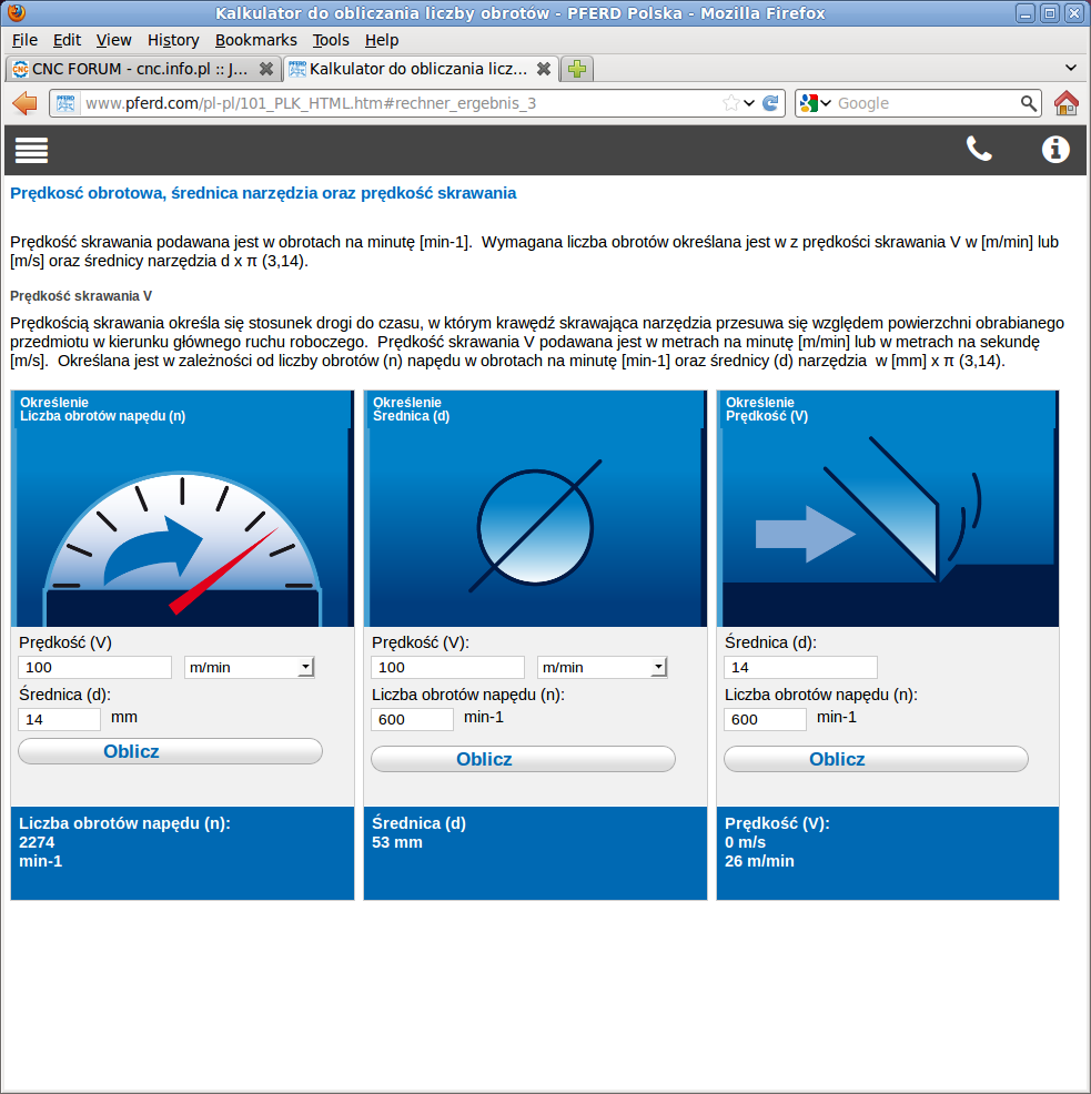

kavior, W obu przypadkach powierzchnia jest zła, tu masz kalkulator do obliczania przybliżonej prędkości skrawania, jeśli chodzi o stal to powinieneś utrzymywać prędkość skrawania 100-150m/min, posuw 01-0,14mm/obrót.

Kavior, co do Twojej jakości przetoczenia to oko może rozboleć :) odpowiednie parametry, sztywność układu, no i płytki ( nowe :) ). Mając używaną płytkę i odpowiednie parametry lustra nie uzyskasz... Naucz się liczyć parametry lub używaj kalkulatora. Nie wiem jaką miałeś średnicę ale załóżmy że chcesz toczyć fi 40:
około Vc100-250 załóżmy że, optymalnie będzie Vc 150=1194obr/min
Co do posuwu to trzeba zobaczyć jaki masz łamacz, promień i do katalogu producenta. Zakładam na oko że to będzie jakieś 0,15-3,50f. Wiec nie bój się dać ten posuw większy, przynajmniej 0,2mm/obr

Post napisał: krj » 02 lip 2016, 11:52
to sprzęgło jest bardzo proste do naprawy , niema tam okładzin , jest metalowy pierścień łatwy do dorobienia .
