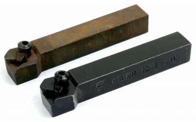

tak wygląda płytka o którą pytasz, a tak
płytka którą w tych nożach się zwykle stosuje, ze względu na obecność łamacza wióra
wygląda na to, że nie pasują.
Ale zaglądając na niektóre strony to można mieć mieszane uczucia na ten temat
http://darmet.com.pl/pl/narzdzia-skrawa ... -tpmr.html

Ja mam nóż CTGPR w którym nie ma łamacza wióra jest za to jakby dźwigienka dociskająca płytkę.

To pokaż ten nóż, bo może ma inny symbol, albo inny producent niż PAFANA, może ISCAR?, to tamte noże zdaje mi się, że są do tych płytek. Tu jest PDF - katalog
https://www.kjv.dk/katalog/spantagning/ ... pr2020k16/

Docisk ma taki sam jak w tym nożu z foto, ale ma symbol CTGPR i jest do toczenia wzdłużnego.

Trzeba się zastosować do zaleceń producenta, to będzie dobrze, ale kto te noże wyprodukował to nie wiem.
